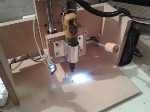

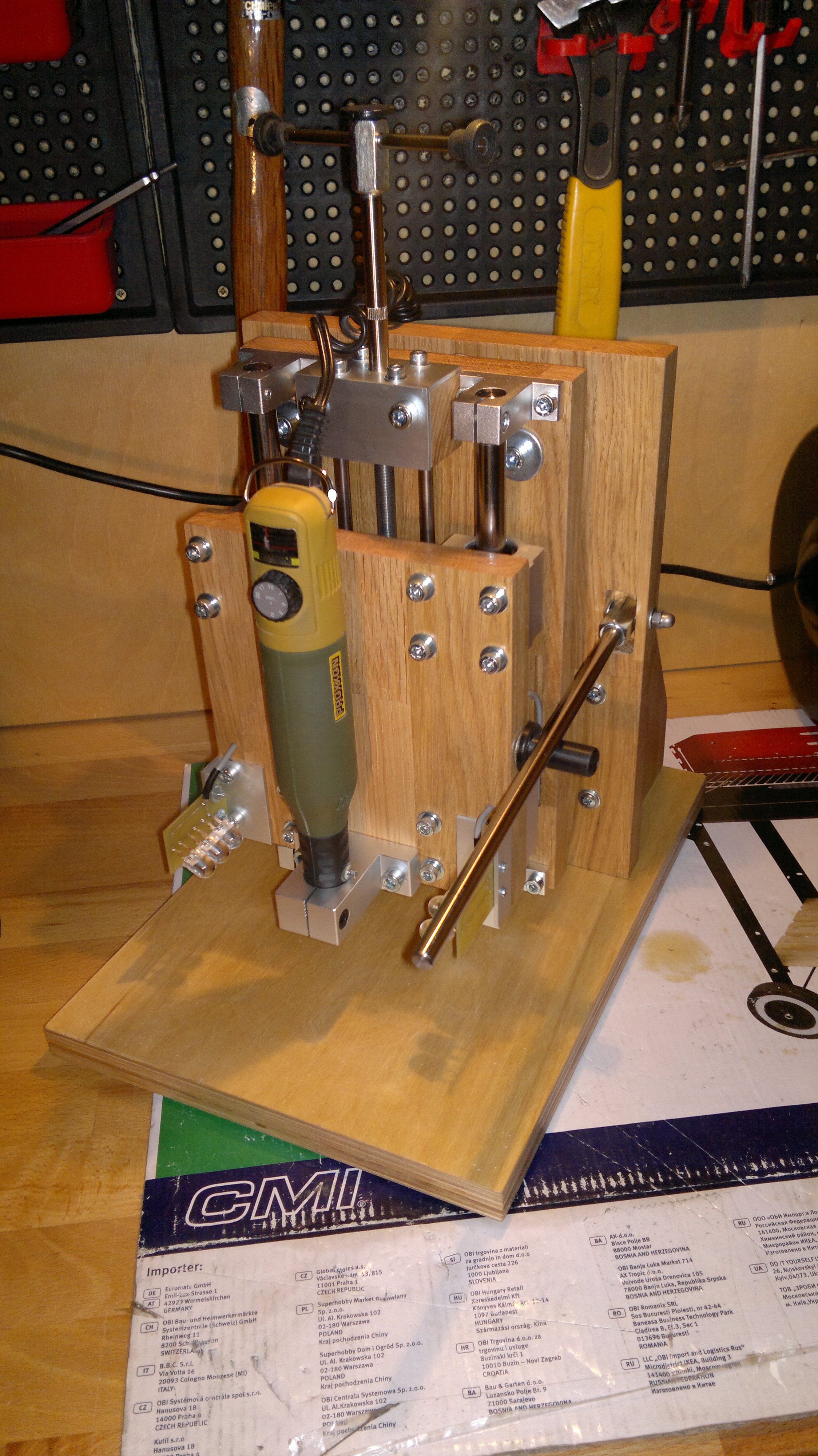

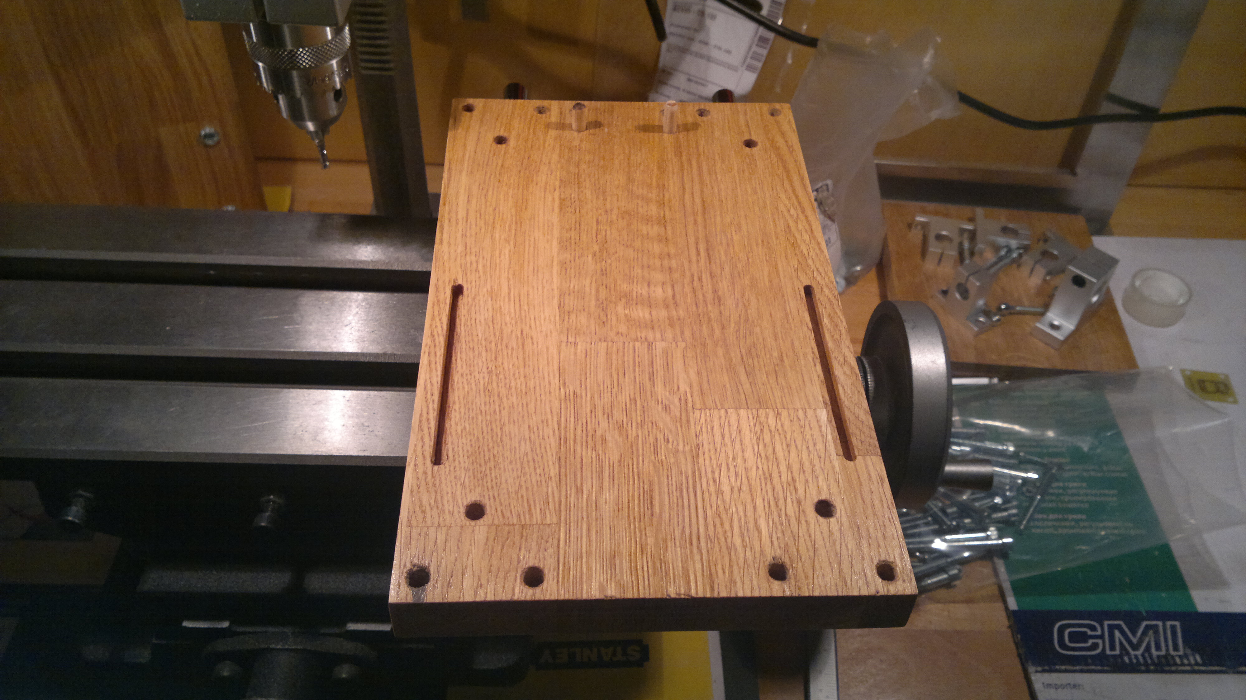

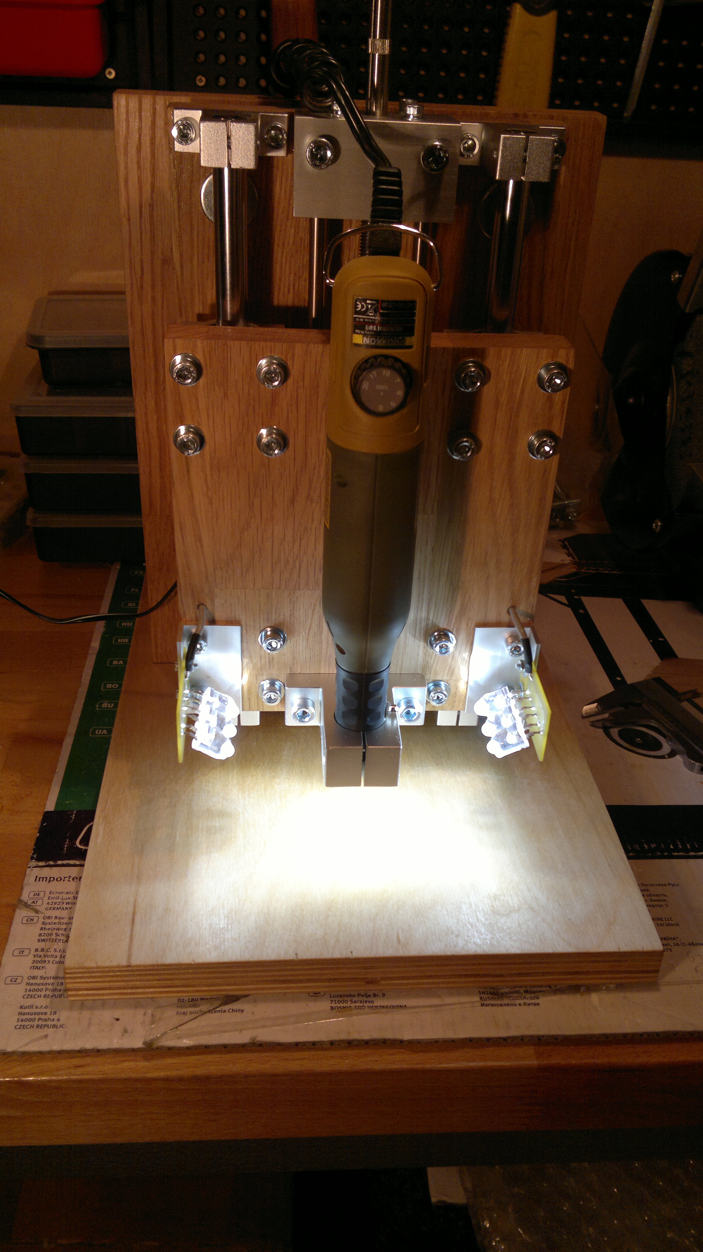

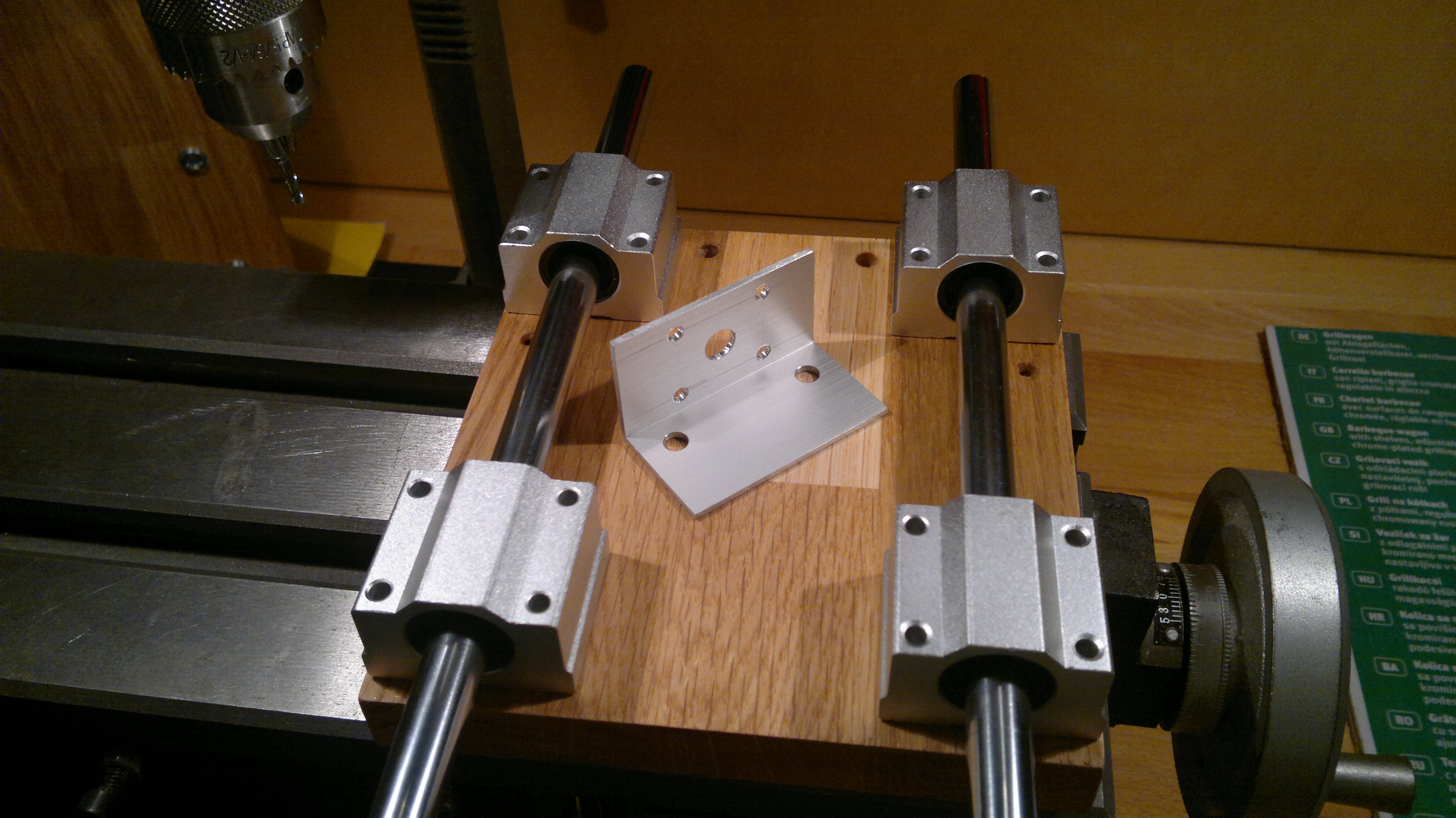

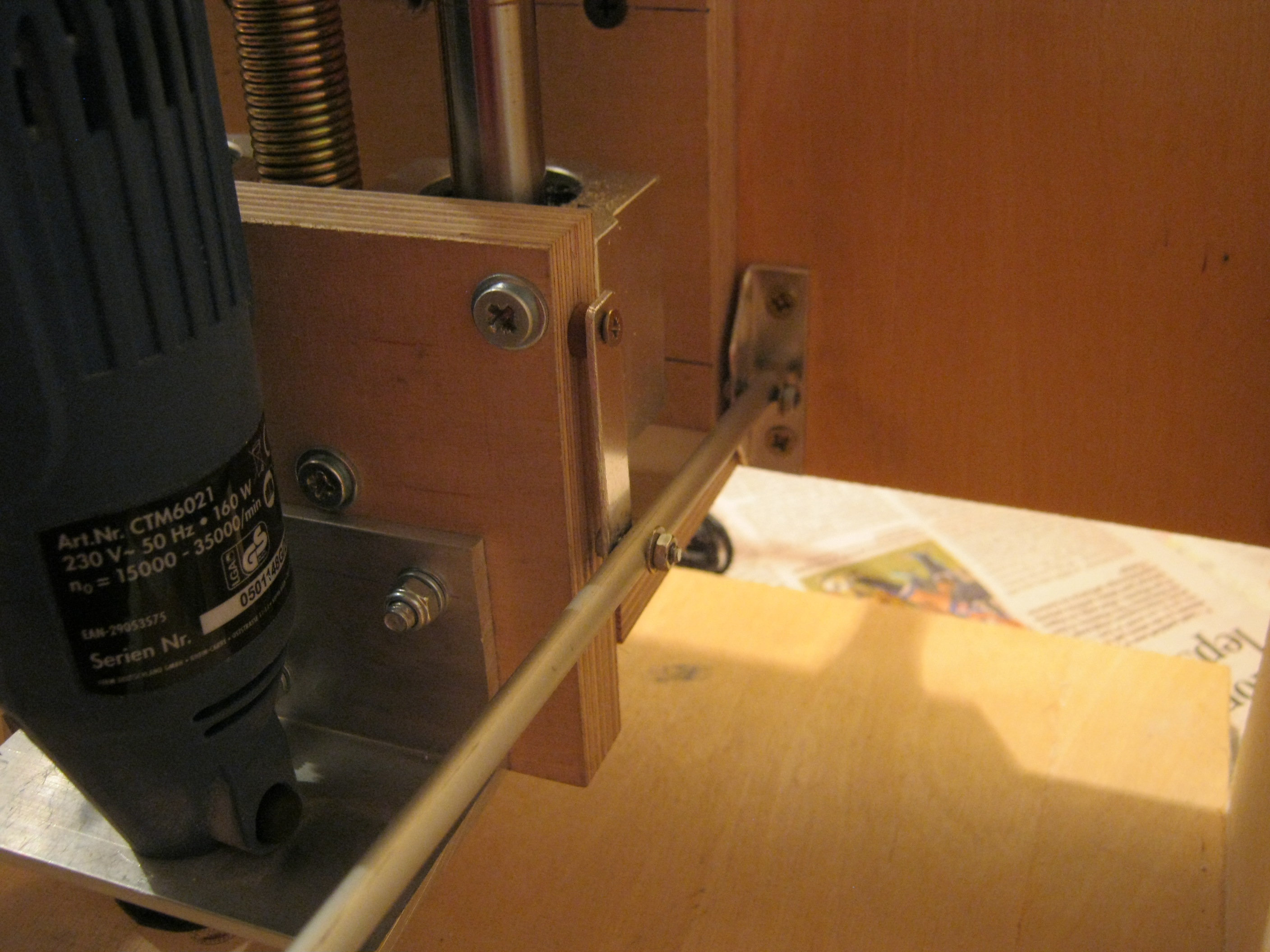

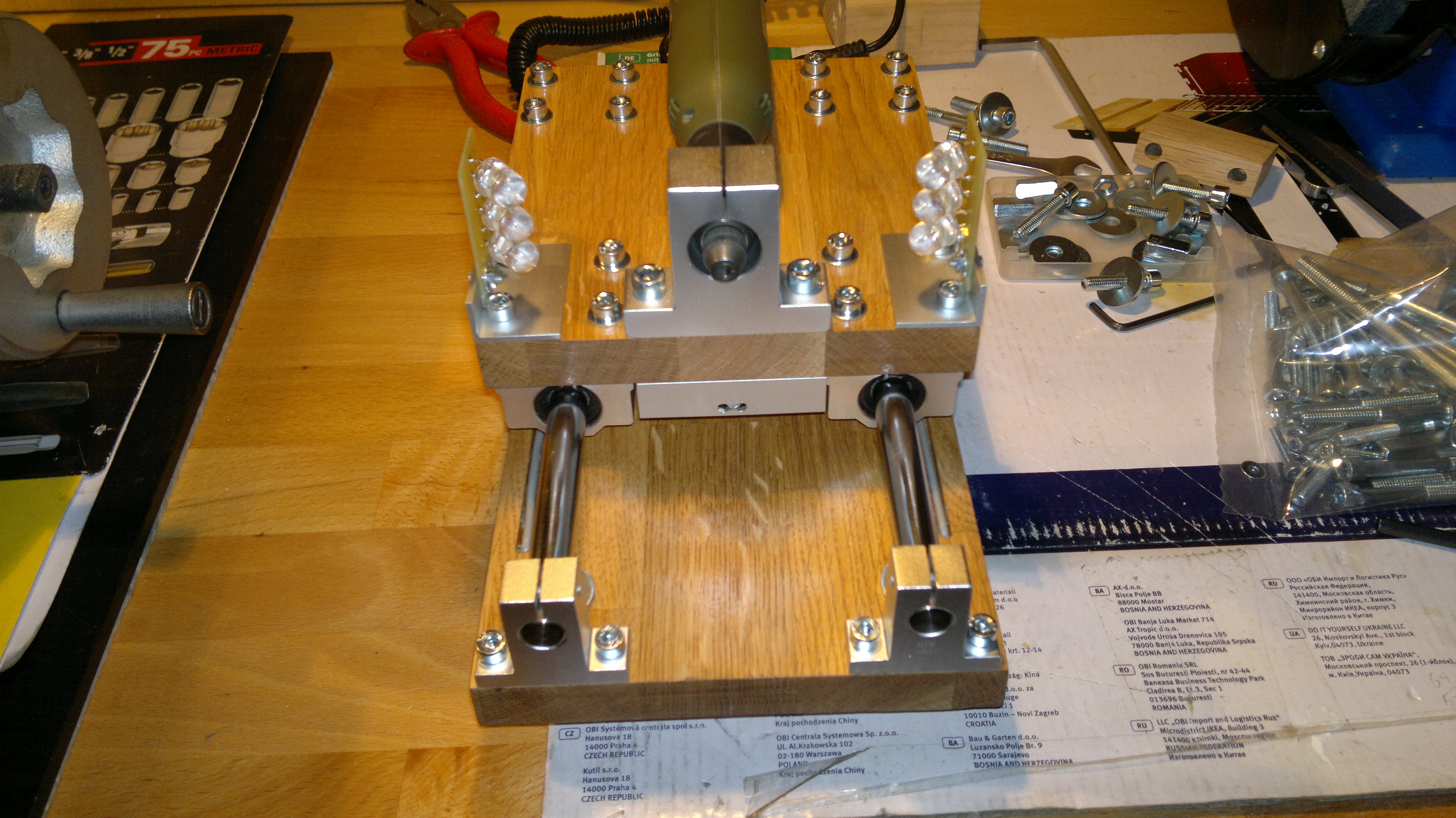

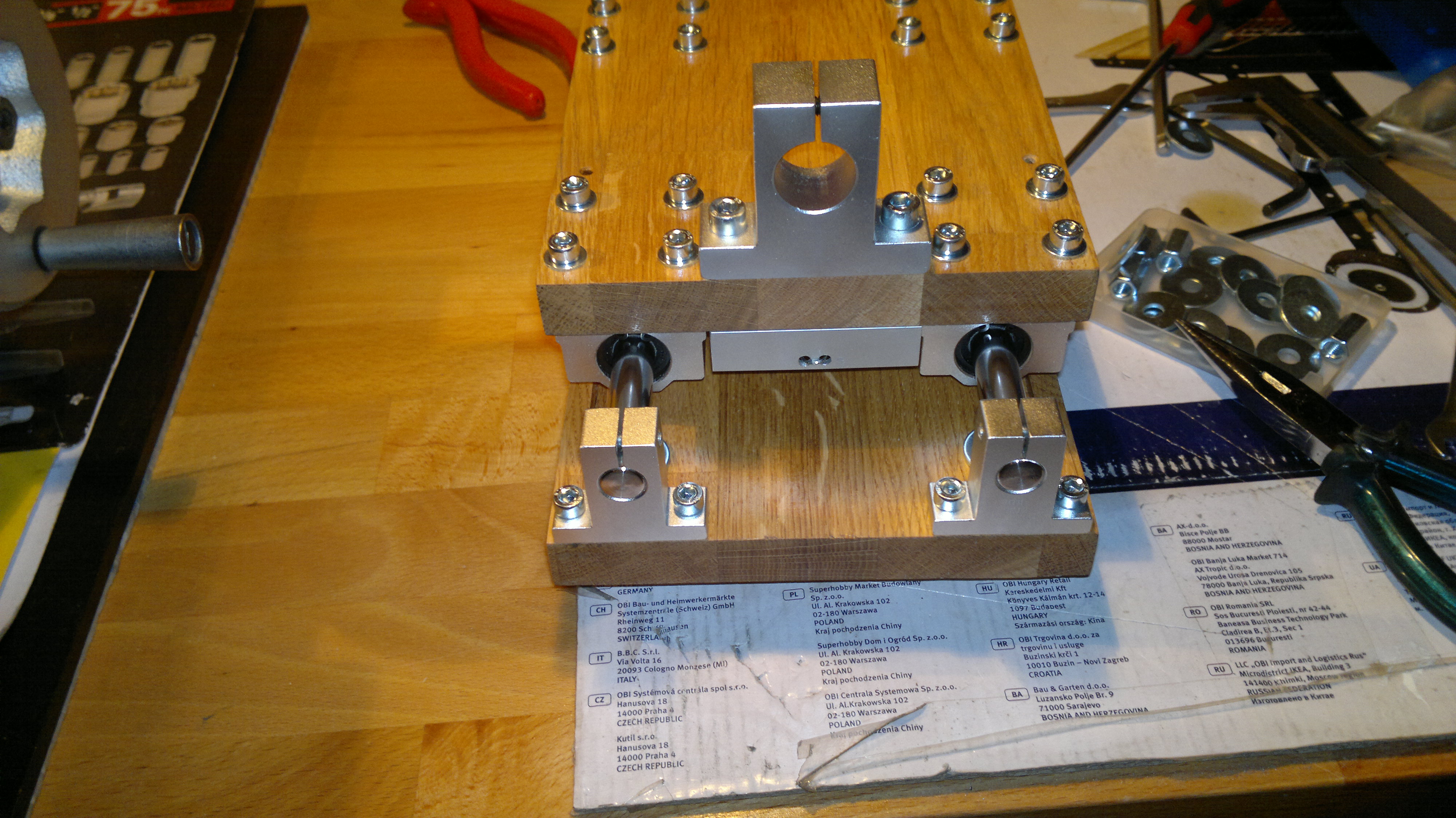

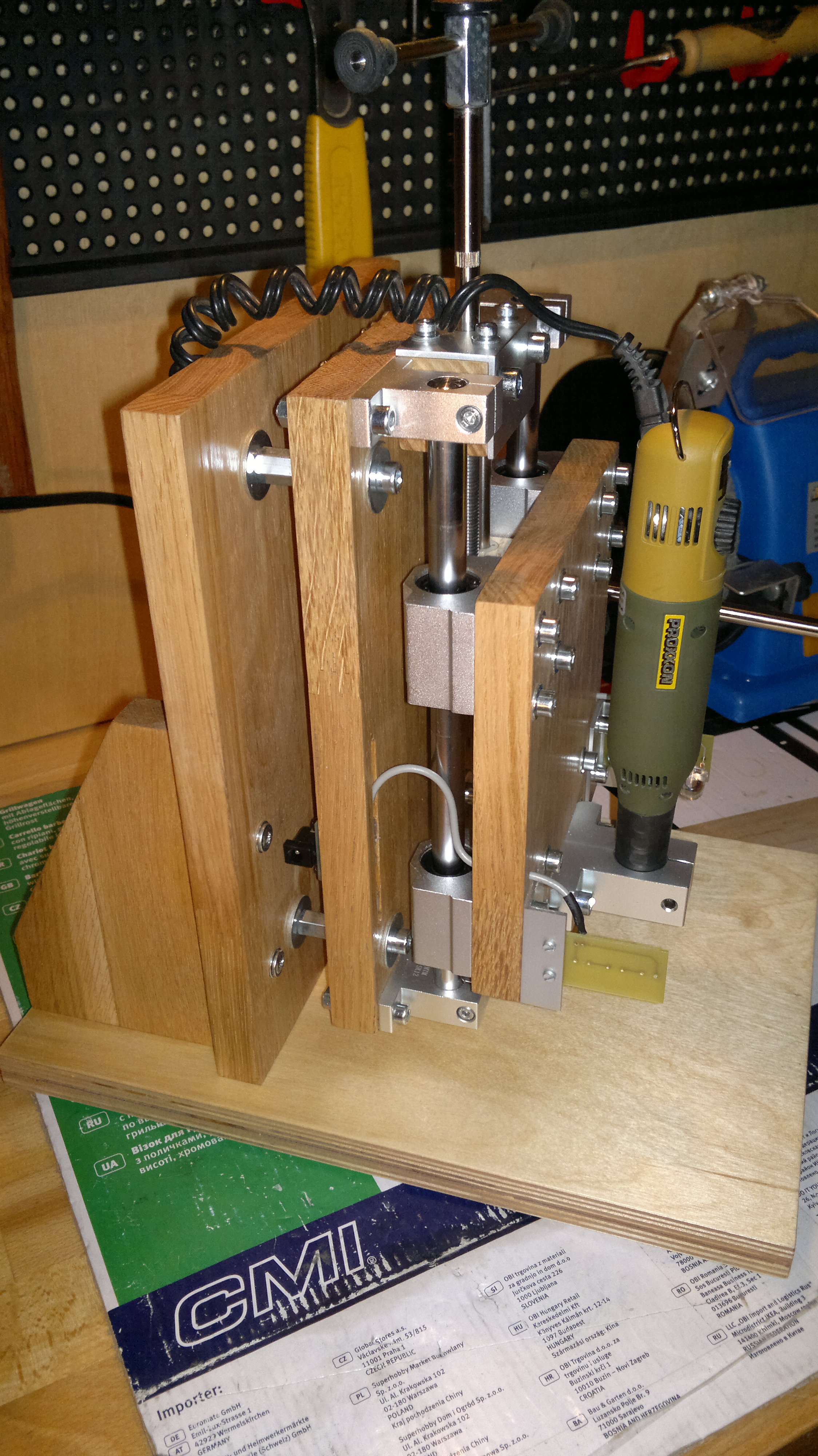

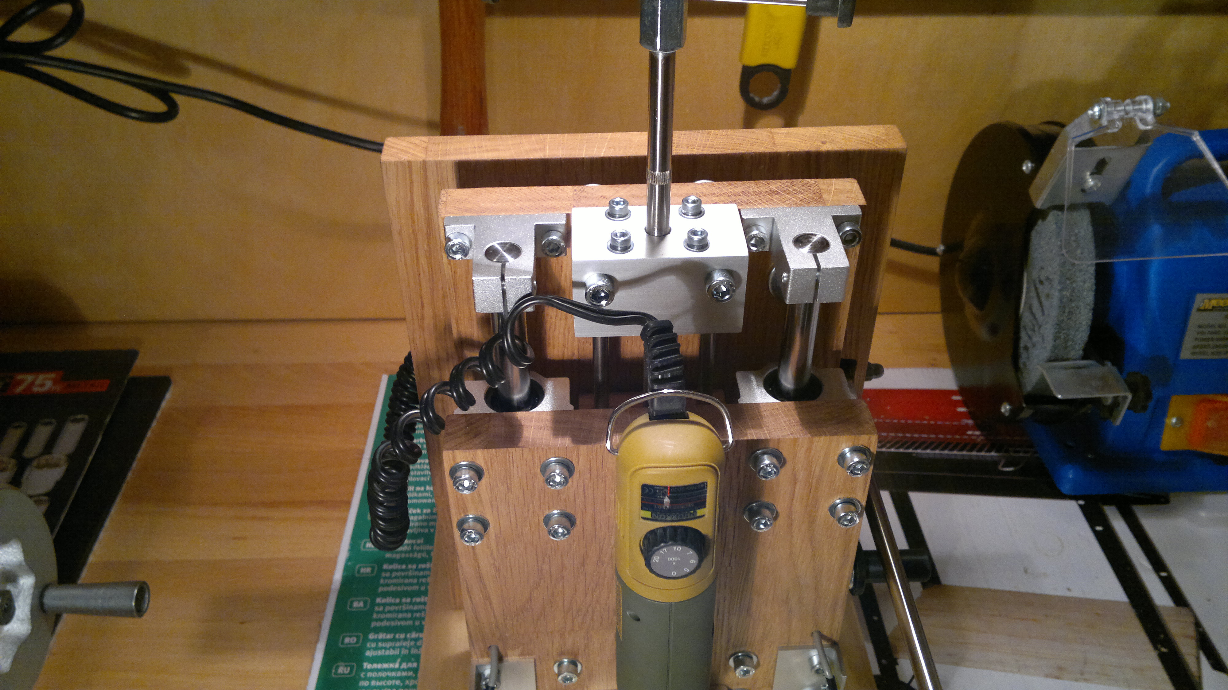

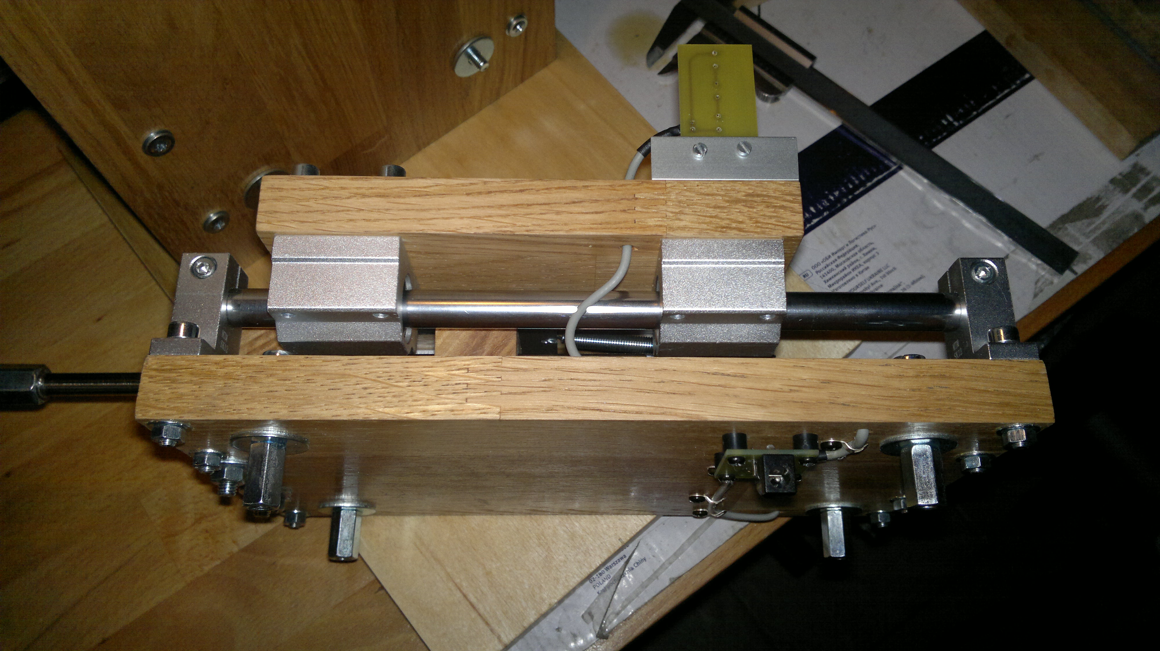

    Witam, tym razem po długiej przerwie, chciałbym zaprezentować moją wiertarkę do PCB.
    Wiercenie wiertłami widiowymi wymaga precyzji, ale dzięki temu otwory wychodzą nieposzarpane, a wiertła służą bardzo długo. Stojak do wiertarki kolumnowej, do którego mocowałem proxona stał się mocno nieprecyzyjny, więc nie było wyjścia.

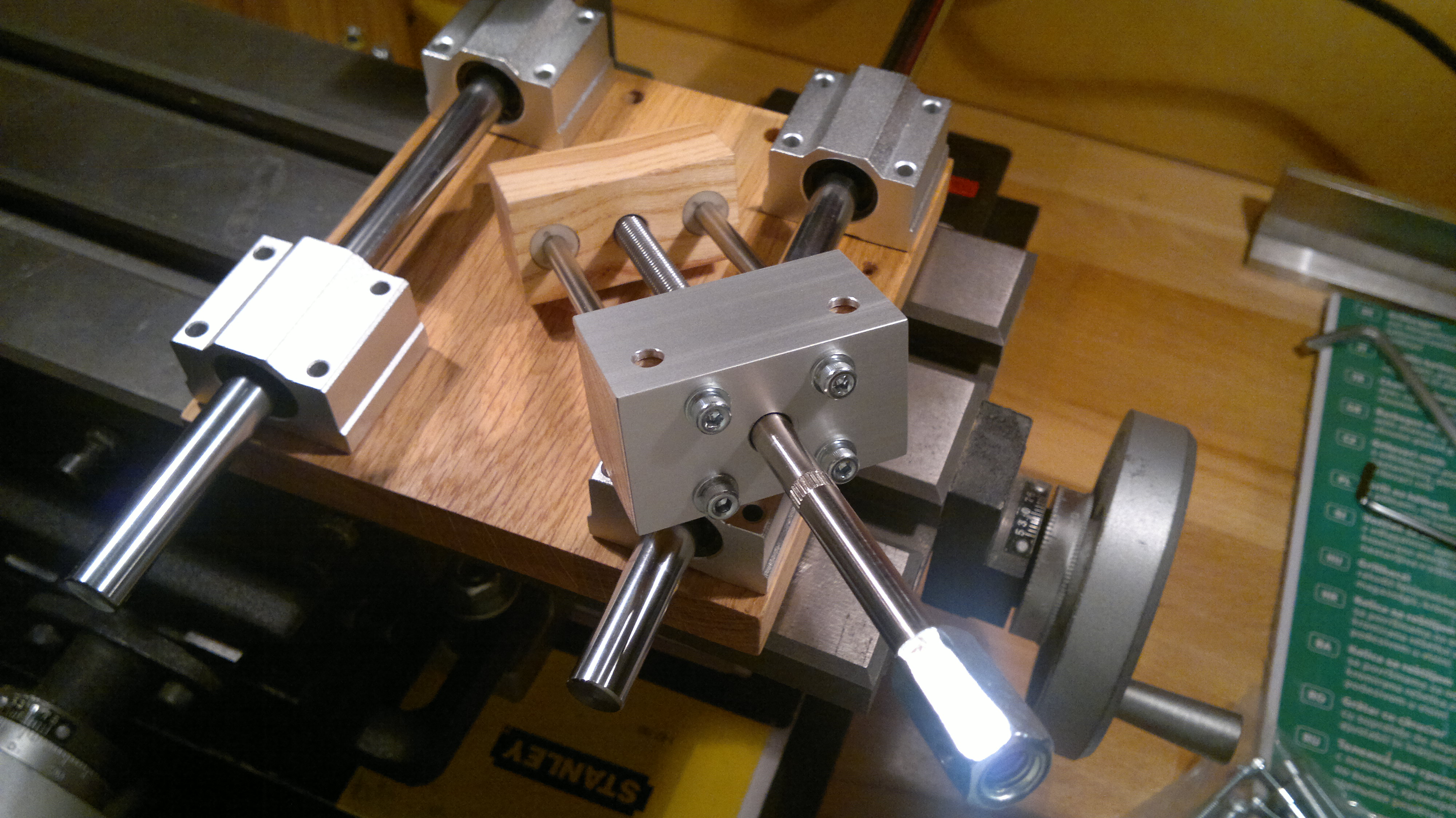

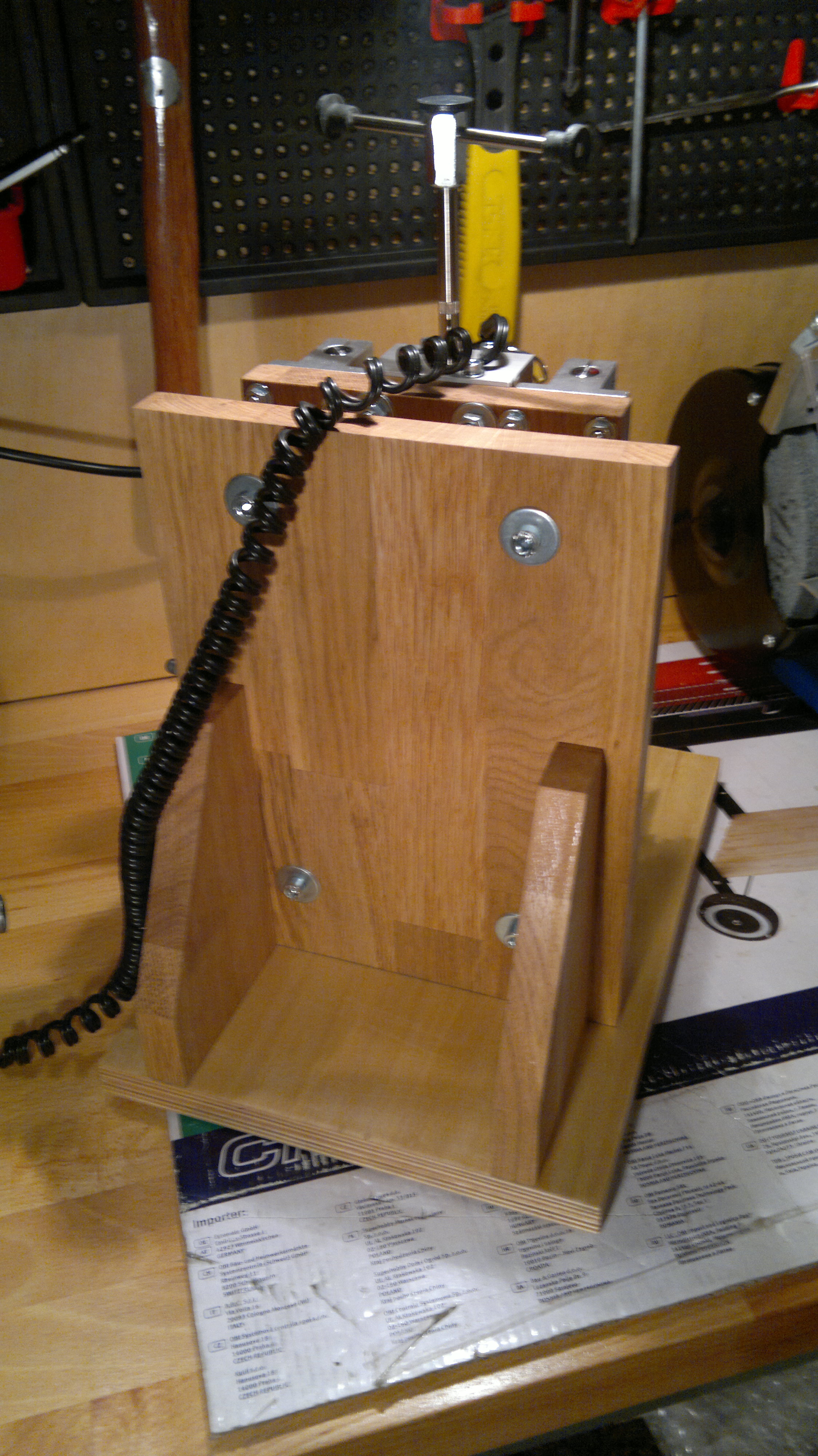

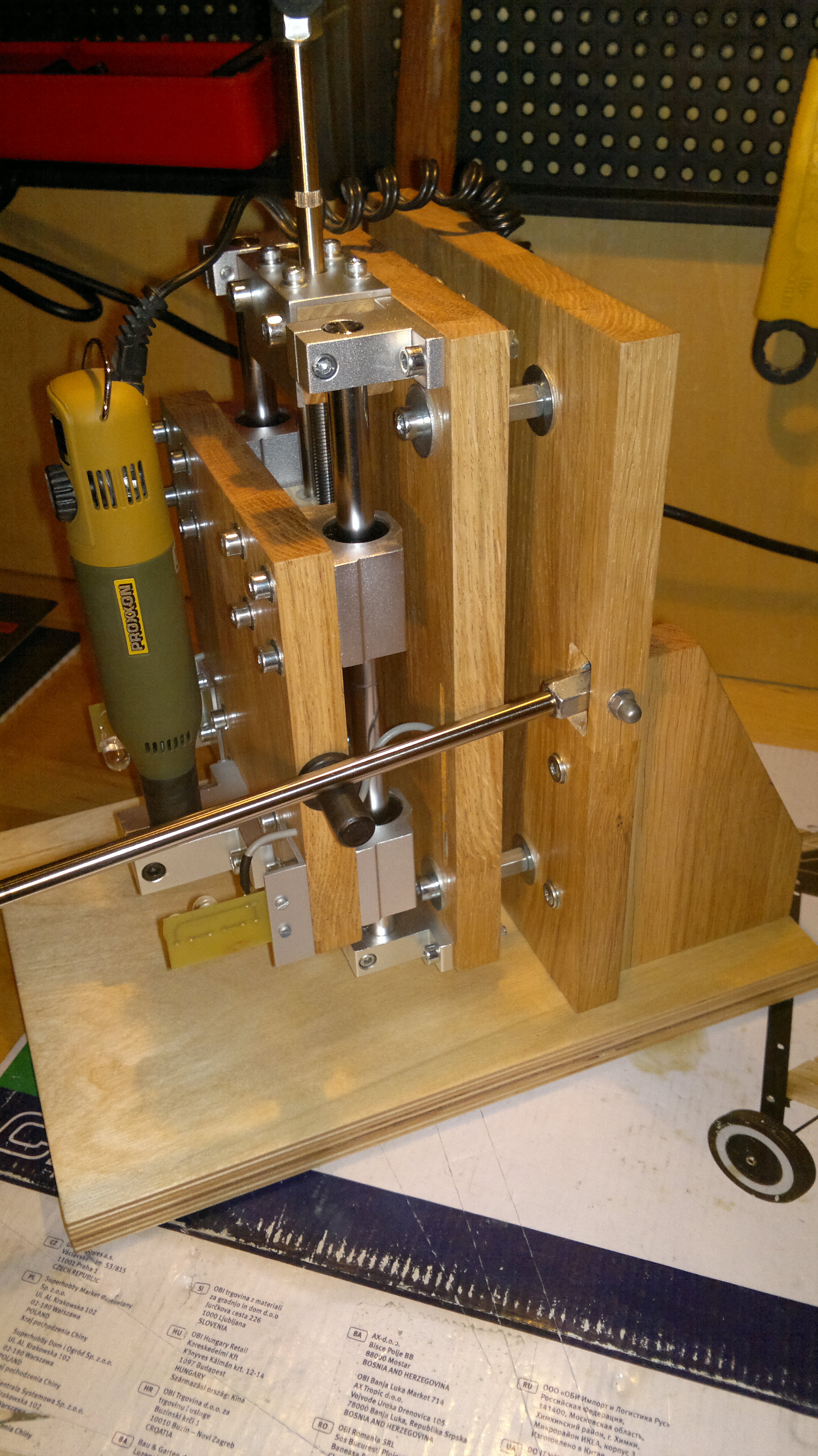

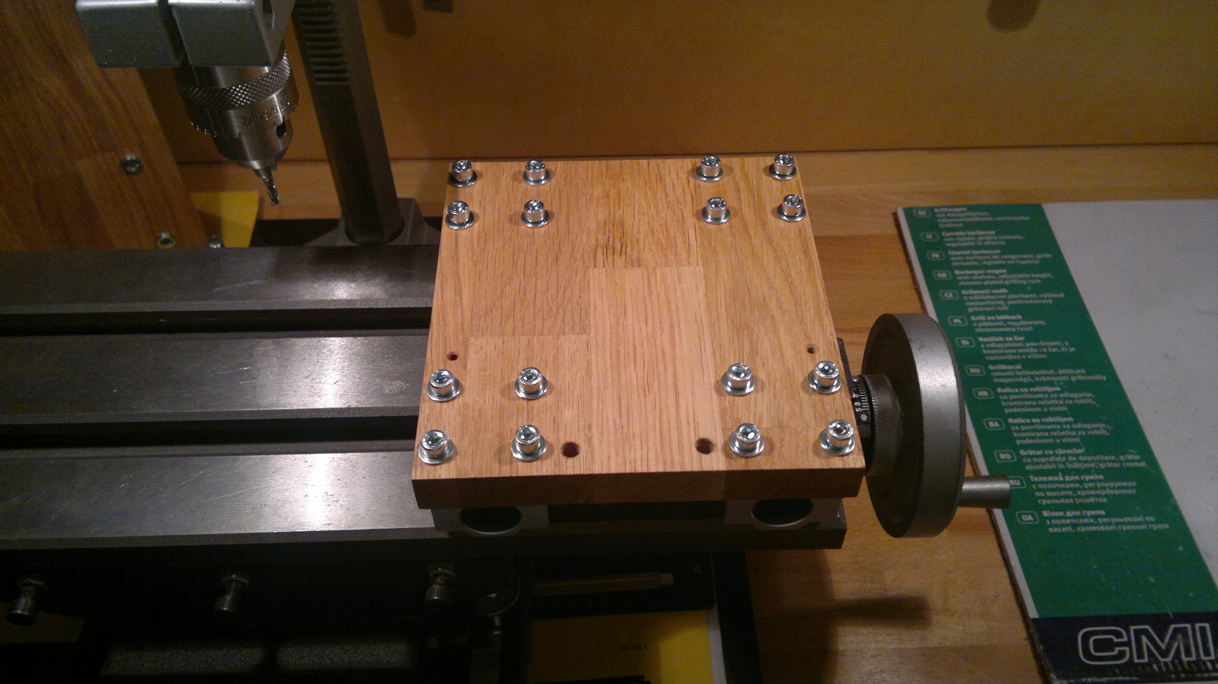

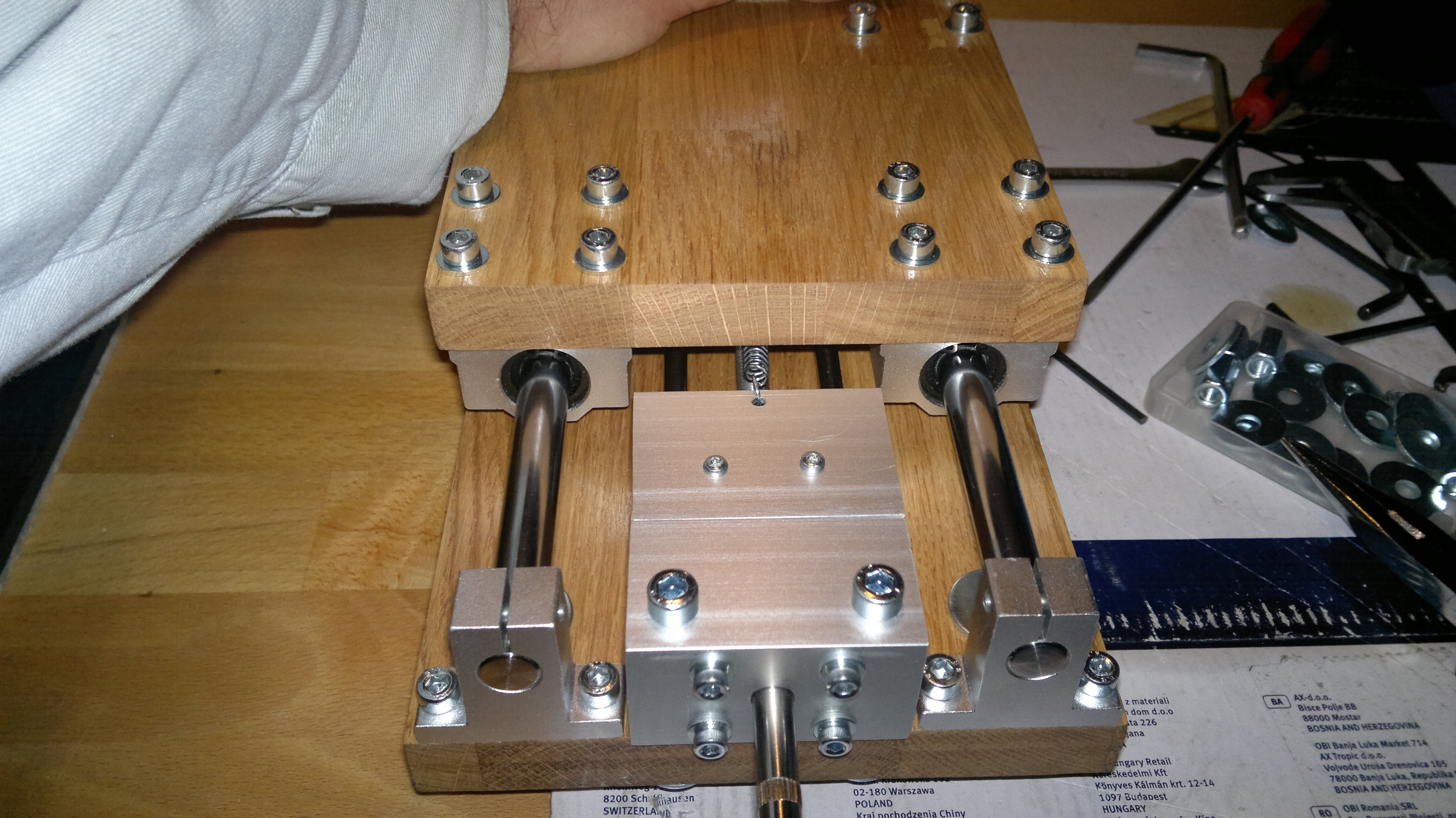

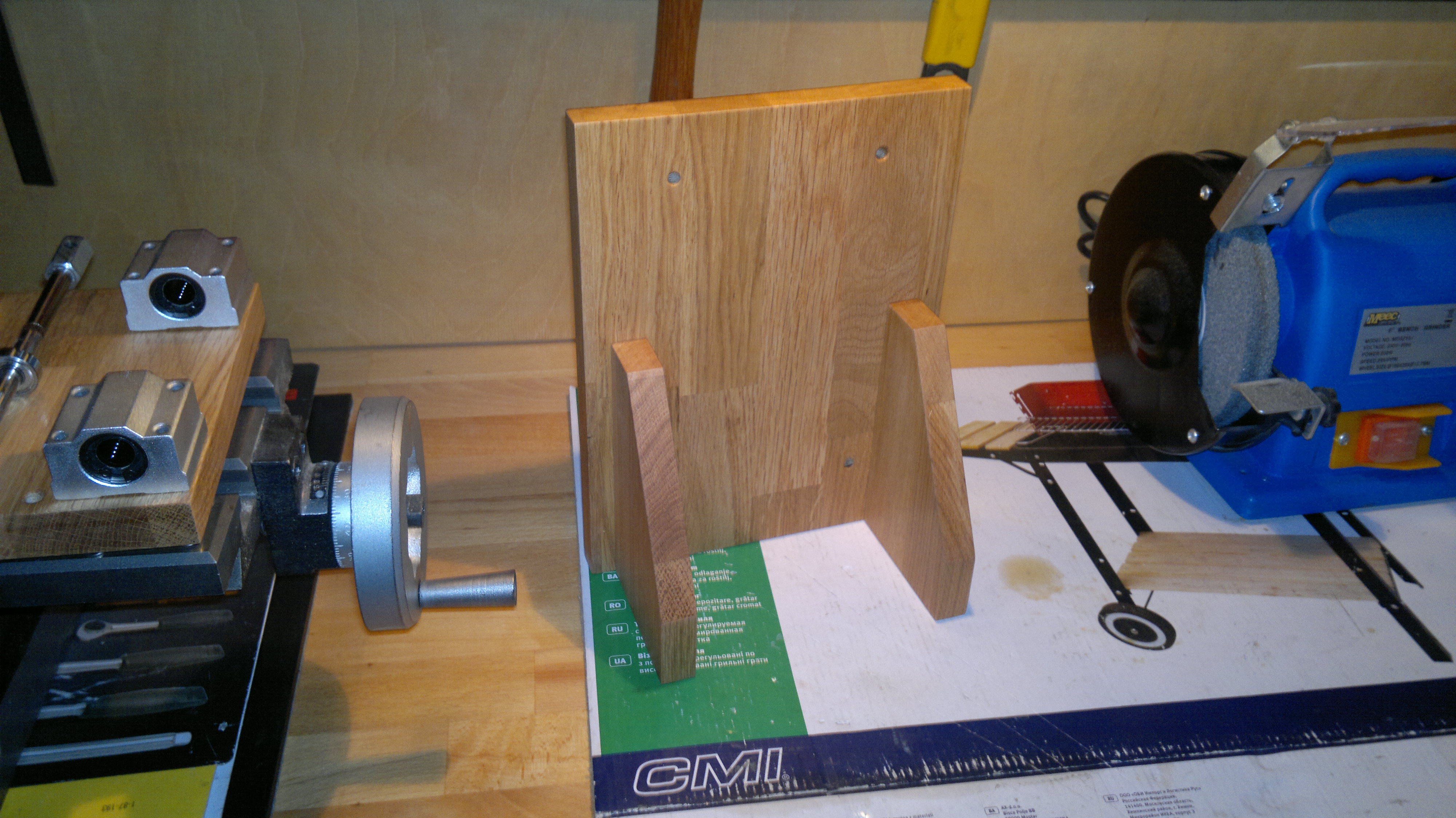

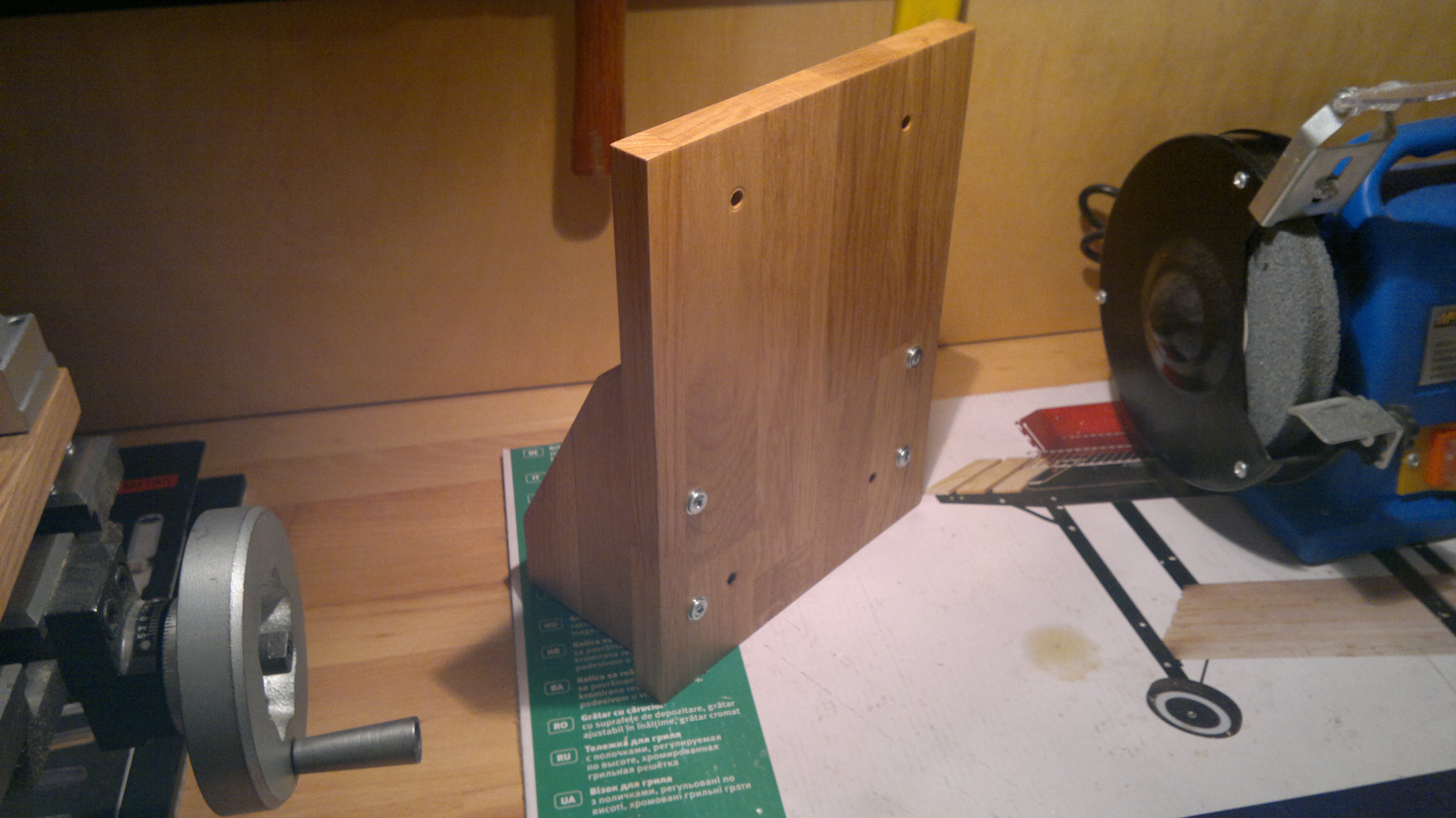

    Projekt wiertarki został opracowany w oparciu o formatki z drewna dębowego grubości 18mm, wałki fi 12, łożyska liniowe zamknięte fi 12 w obudowach SMAG12 oraz wsporniki końcowe wałków SK12.
    Na mocowanie proxona zastosowałem również wspornik końcowy wałka SK20, którego mocowanie idealnie pasuje do uchwytu proxona.
    Podstawa wiertarki to sklejka liściasta, gdyż takiej szerokości dębu i pożądanej grubości nie udało mi się zdobyć.
    Reszta to śruby M4, M5, M6 różnej długości, podkładki i nakrętki. Wykorzystałem także różne wałki z rozbieranych kiedyś drukarek laserowych fi5, fi6 i fi8.

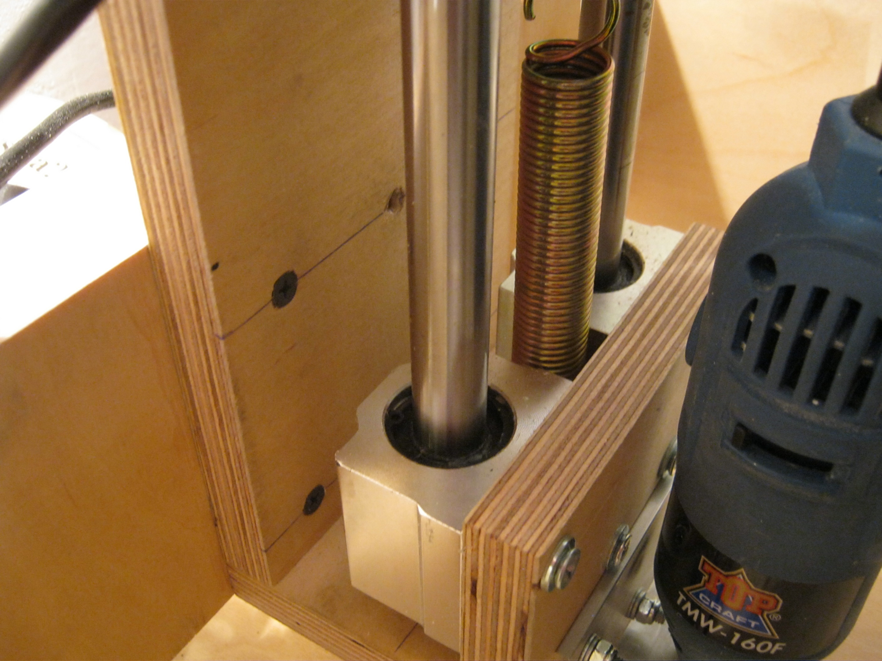

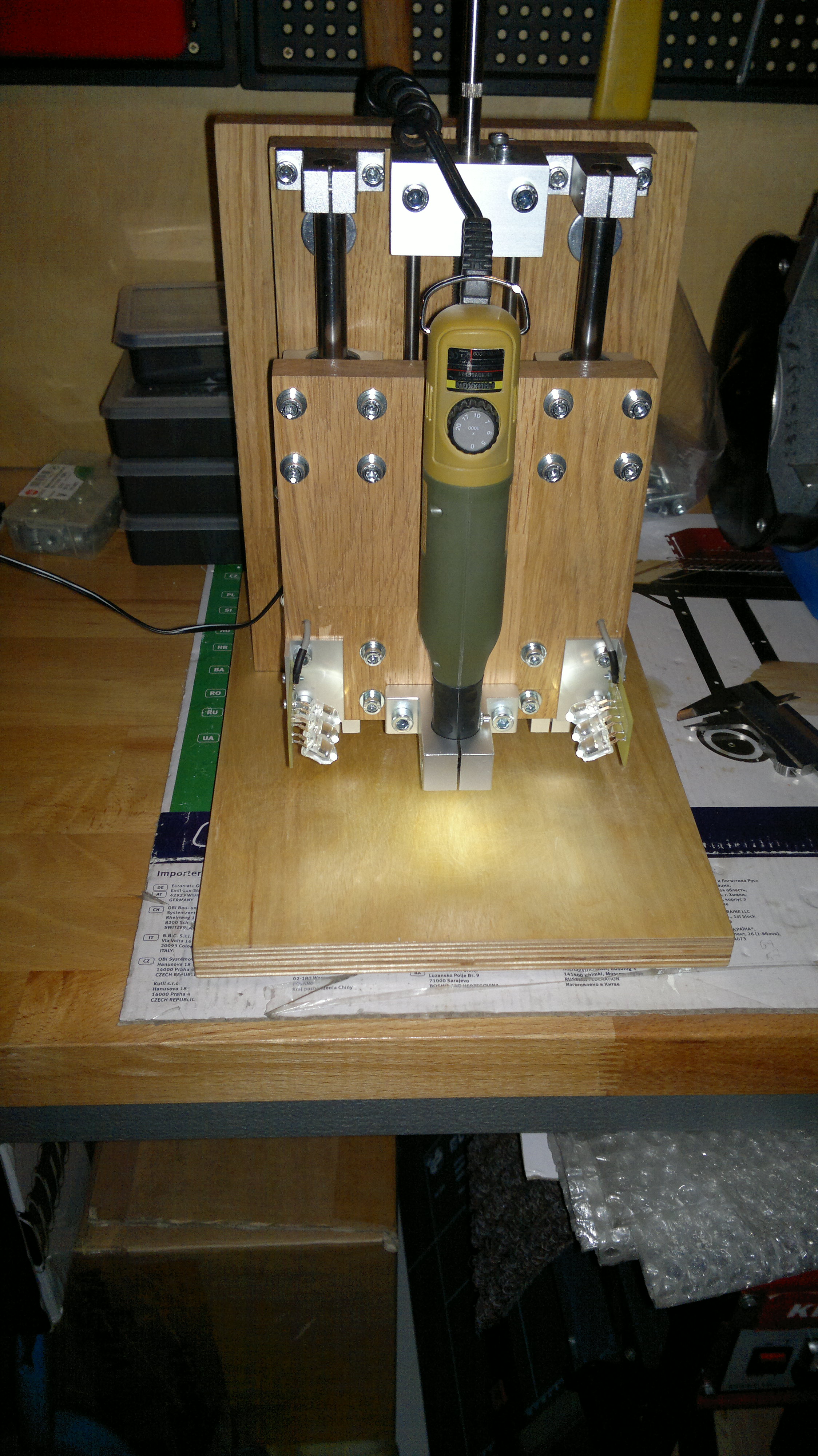

    Wiertarka dzięki regulowanemu położeniu elementu z łożyskami umożliwia zastosowanie mniejszego skoku podczas wiercenia, co poprawia komfort pracy. Regulacja odbywa się przy zastosowaniu dwóch bloków dębowych i kątownika aluminiowego. Posuw odbywa się w oparciu o dwie prowadnice fi6 pracujące w tulejach teflonowych fi12. Regulacja wysokości wykonana jest na wałku fi8 nagwintowanego z obu stron.
    Wszystkie prace wykonałem sam, wykorzystując wspomniany już stojak, w którym umocowałem wiertarkę, a w uchwyt wiertarki frez fi4 do aluminium oraz stół krzyżowy, niezbyt precyzyjny, widoczny na zdjęciach.
    Przy budowie należy zwrócić szczególną uwagę na precyzję wykonania otworów mocujących obudowy łożysk oraz podpory końcowe wałków, gdyż od tego zależy żywotność łożysk oraz łatwość ich przesuwu na wałkach. Praktycznie prawidłowo zmontowany wózek powinien bez przykładania siły sam się przesuwać po wałkach przy przechylaniu w obie strony całej maszymy.

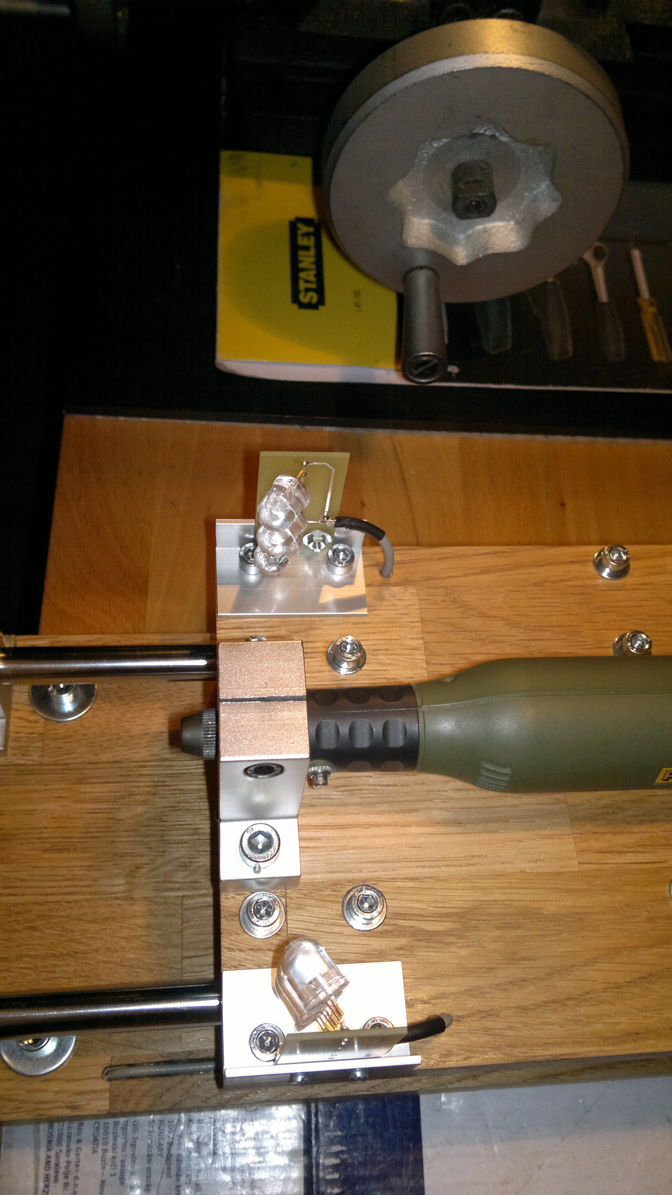

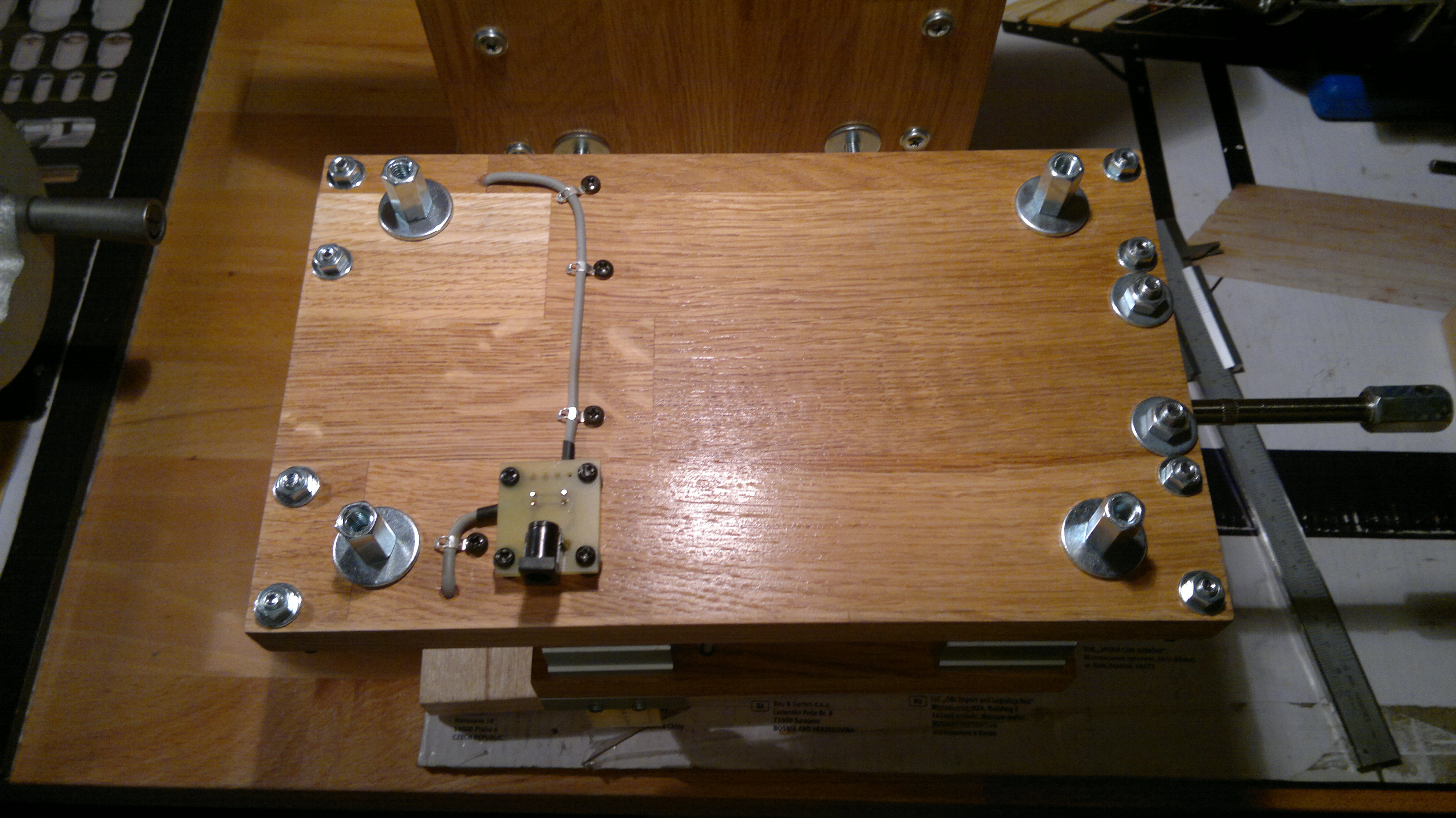

    Do oświetlenia miejsca pracy wykorzystałem dwie sekcje diod LED po trzy na sekcję połączone szeregowo w każdej sekcji, zasilane z zasilacza niestabilizowanego z zachowaniem marginesu bezpieczeństwa. Diody mają średnicę 10mm, prąd maksymalny 100mA.
    Koszt wiertarki:
    - wspornik końcowy wałka SK12 4x10zł
    - łożysko liniowe SMAG12 4x21zł
    - wspornik końcowy SK20 15zł
    - wałek liniowy fi12 500mm 14zł
    Razem: 153zł.
    Jeżeli chodzi o śruby i inne detale, nie potrafię powiedzieć, bo część była pod ręką, a część kupowałem na raty, więc nie pamiętam. Można przyjąć, że deseczka drewniana i część dokupowanych rzeczy nie przekroczyła 50zł.
    W sumie koszt wyceniam na 200zł.
    Za to mam wiertarkę o niespotykanej na rynku precyzji w tym segmencie cenowym.
    W załączeniu jest kompletna dokumentacja, gdyby ktoś chciał sobie podobne urządzenie zbudować.
    Zapraszam do dyskusji.
    Wiertarka do PCB - konstrukcja drewniana Wiertarka do PCB - konstrukcja drewniana Wiertarka do PCB - konstrukcja drewniana Wiertarka do PCB - konstrukcja drewniana Wiertarka do PCB - konstrukcja drewniana Wiertarka do PCB - konstrukcja drewniana Wiertarka do PCB - konstrukcja drewniana Wiertarka do PCB - konstrukcja drewniana Wiertarka do PCB - konstrukcja drewniana Wiertarka do PCB - konstrukcja drewniana Wiertarka do PCB - konstrukcja drewniana Wiertarka do PCB - konstrukcja drewniana Wiertarka do PCB - konstrukcja drewniana Wiertarka do PCB - konstrukcja drewniana Wiertarka do PCB - konstrukcja drewniana Wiertarka do PCB - konstrukcja drewniana Wiertarka do PCB - konstrukcja drewniana Wiertarka do PCB - konstrukcja drewniana Wiertarka do PCB - konstrukcja drewniana Wiertarka do PCB - konstrukcja drewniana Wiertarka do PCB - konstrukcja drewniana

    Jakiego stojaka używałeś, że stał się nieprecyzyjny?
    Jesteś wstanie wygodnie wiercić w PCB przy pomocy tego stojaka? Widzisz końcówkę wiertła czy trzeba mieć pole wiercenia na wysokości oczu?
    Straszny "klocek" wyszedł z tej konstrukcji.

    Wiertło po zamocowaniu w uchwycie jest bardzo dobrze widoczne. Nie trzeba ustawiać maszyny wysoko. Pracuję w pozycji siedzącej, a wiertarka jest ustawiona na stoliku typowej wysokości ok 80 cm (nie mierzyłem dokładnie).
    Co do zastosowania silnika krokowego do posuwu osi Z to był pierwszy projekt dokładnie rozrysowany i zaprojektowany. Były nawet próby uruchomienia.
    Całość miała być zlecona na frezarkę i wykonanie z aluminium, ale z powodu kosztów wykonania zrezygnowałem z projektu.
    Sam posuw okazał się mniej precyzyjny niż wiercenie ręczne. Aby dobrze się zrozumieć, sterując silnikiem można dokładniej ustawić wiertło w pionie na określonej wysokości. Ręcznie tak dokładnie się nie da, ale niewielki błąd w sterowaniu i wiertło wchodzi niecentrycznie w płytkę (jeżeli płytka będzie niedokładnie ustawiona do wiercenia). Przy wiertłach widiowych, to moment. Aby dobrze wywiercić należy zbliżyć wiertło do kontaktu z płytką i ewentualnie skorygować ustawienie pcb. Każdy ma swoją wypracowana metodę pracy.
    Napisałem nawet program na atmegę do wykonywania określonych ruchów w pionie (szybki podjazd, wolne zbliżenie itp), ale testy wykazały że nie warto. W rezultacie zrezygnowałem z tej wersji.
    Co do odpadania ręki, to bez przesady. Wywierciłem wiele otworów proxonem w stojaku wiertarki i nic mi się nie stało. Teraz komfort jest nieporównywalnie większy.
    Do tej pory używałem stojaka całkiem markowego bo firmy Wolfcraft (widoczny na zdjęciach). Niestety po latach używania luzy są nie do przyjęcia przy wierceniu pcb.

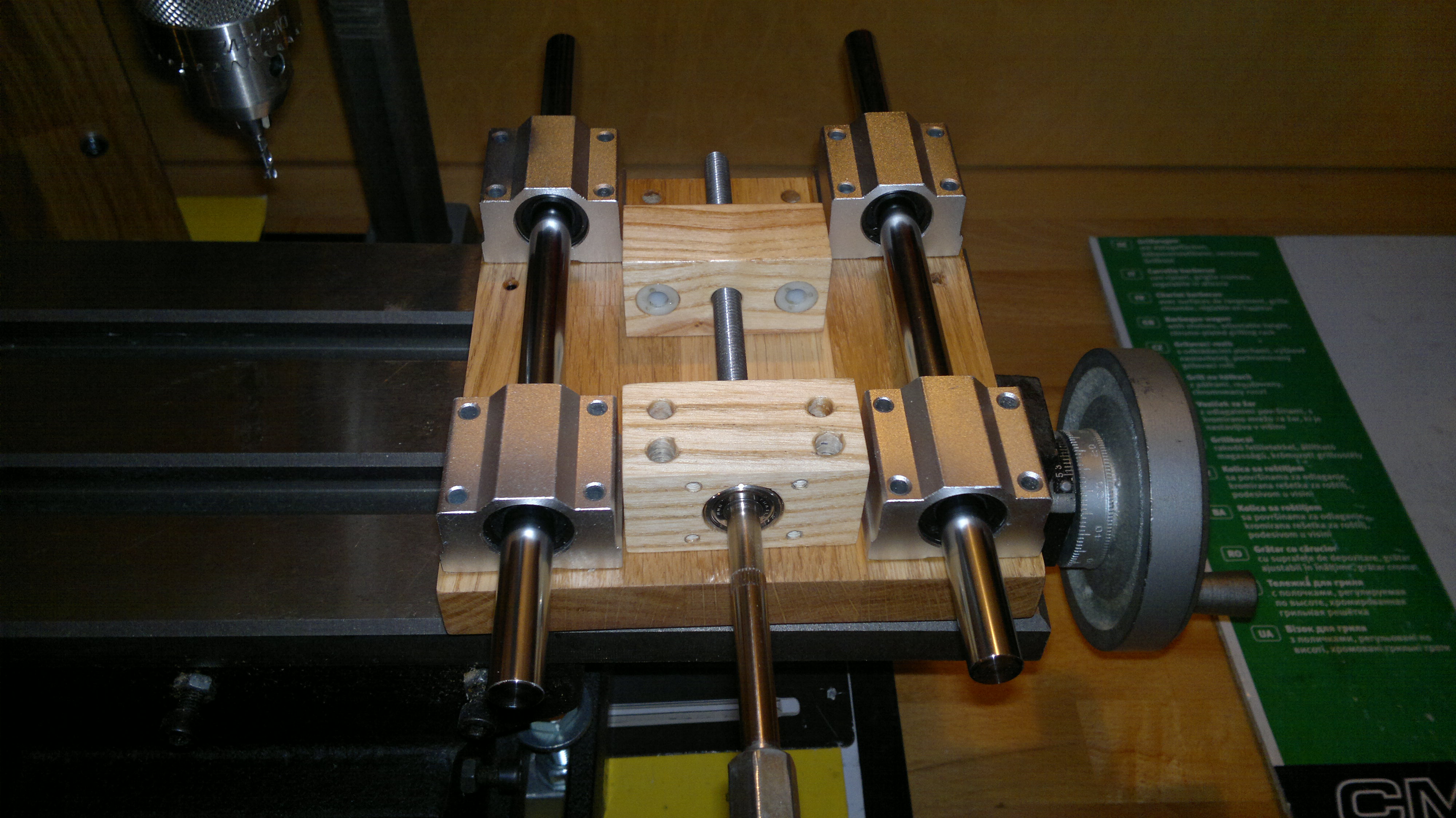

    Bardzo mocno rozbudowane urządzenie. Grunt, że spełnia swoje zadanie. Gratulacje. Ja już jakiś czas temu zmontowałem sobie coś w tym stylu tylko prostsze. Moja wiertarka ma taka "bramową" konstrukcję zasugerowaną CNC. Jest wykonana ze sklejki 18mm. Poniżej zdjęcie:

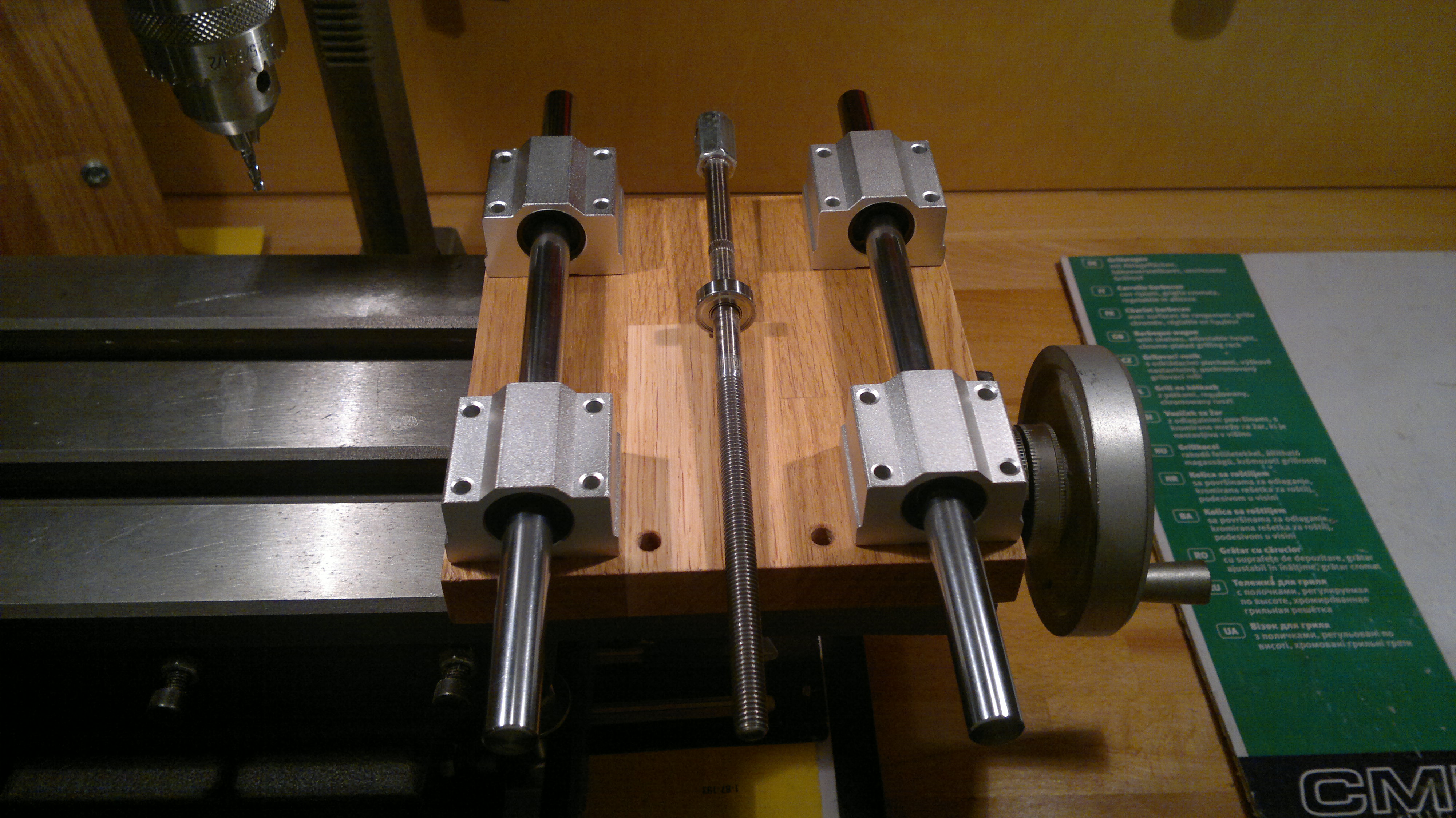

    Podejrzewam, że nie trafiłeś jeszcze na problem rozmiaru PCB ale - jak podejrzewam - PCB wielkości A4 da się powiercić? Ja właśnie ze względu na możliwe rozmiary płyty zrobiłem konstrukcję możliwie otwartą na tyle, że mogę wiercić płyty o szerokości 21 cm. Gdyby trzeba było wiercić większe - z pewnością trzeba by zwiększyć szerokość "bramy".
    Wiercenie odbywa się jednym palcem - wskazującym. Jak kto woli można także i innym. Siła nacisku niezbędna do wywiercenia otworu jest niewielka. Krzysztofh ma racje pisząc o indywidualnym stylu wiercenia. Silniki są dobre dla CNC - ręcznie wiercąc popełnia się błędy, które można zawsze "w ostatniej chwili" skorygować. Gdybym miał osobiście zastosować silnik na osi Z no to zrobiłbym to na osi X i Y też. Niestety nie mam tyle miejsca aby budować spore jednak CNC.

    Nie mam zbyt wielu zdjęć - nie dokumentowałem budowy. Mam tu jeszcze dwa sprzed przeróbki z frezarki TOPCRAFT na Proxxon.
    Wałki dałem Φ16 tylko w sumie dlatego, że łożyska liniowe w tym rozmiarze były bardzo tanie. Szerokość podstawy to 50cm i do tego mniej więcej dopasowałem rozmiary "bramy" Nie jest to krytyczne więc dowolność może być spora. No i w tej konstrukcji działają tak małe siły, że spokojnie wystarczą dwa łożyska. Skok wiertła jest regulowany naciągiem sprężyny powrotu - ok. 10-15 mm - zdecydowanie wystarcza.
    Dodane
    sklejkę kupowałem w Castoramie. Tam mi też pocięli na potrzebne kawałki. Wyszło jakoś tak tanio, że się zdziwiłem...

    Toriman, Twoja konstrukcja jest też fajna.
    Początkowo jak zmieniłem projekt z aluminium na drewno, miał być nieco podobny do Twojego. Założenie - szeroko nogi aby można było wiercić duże płytki.
    Po przeliczeniu konstrukcji zdecydowałem się na taki projekt, gdyż ma zwartą budowę. Podstawa ma wymiary 224 x 310, a maksymalna szerokość pcb to 250mm, bo od osi wiertła mam do ścianki tylnej 127mm. Długość oczywiście bez ograniczeń.
    Nawet zmniejszyłem nakrętki dystansowe pomiędzy ściankami aby konstrukcja była mniejsza, bo były na początku dłuższe co dawało jeszcze większe możliwości.
    Prawda jest taka, że i tak jest na wyrost, bo płytki formatu A4 na pewno bym sam nie naświetlał, tylko zlecił wykonanie firmie.

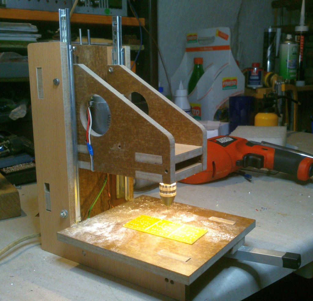

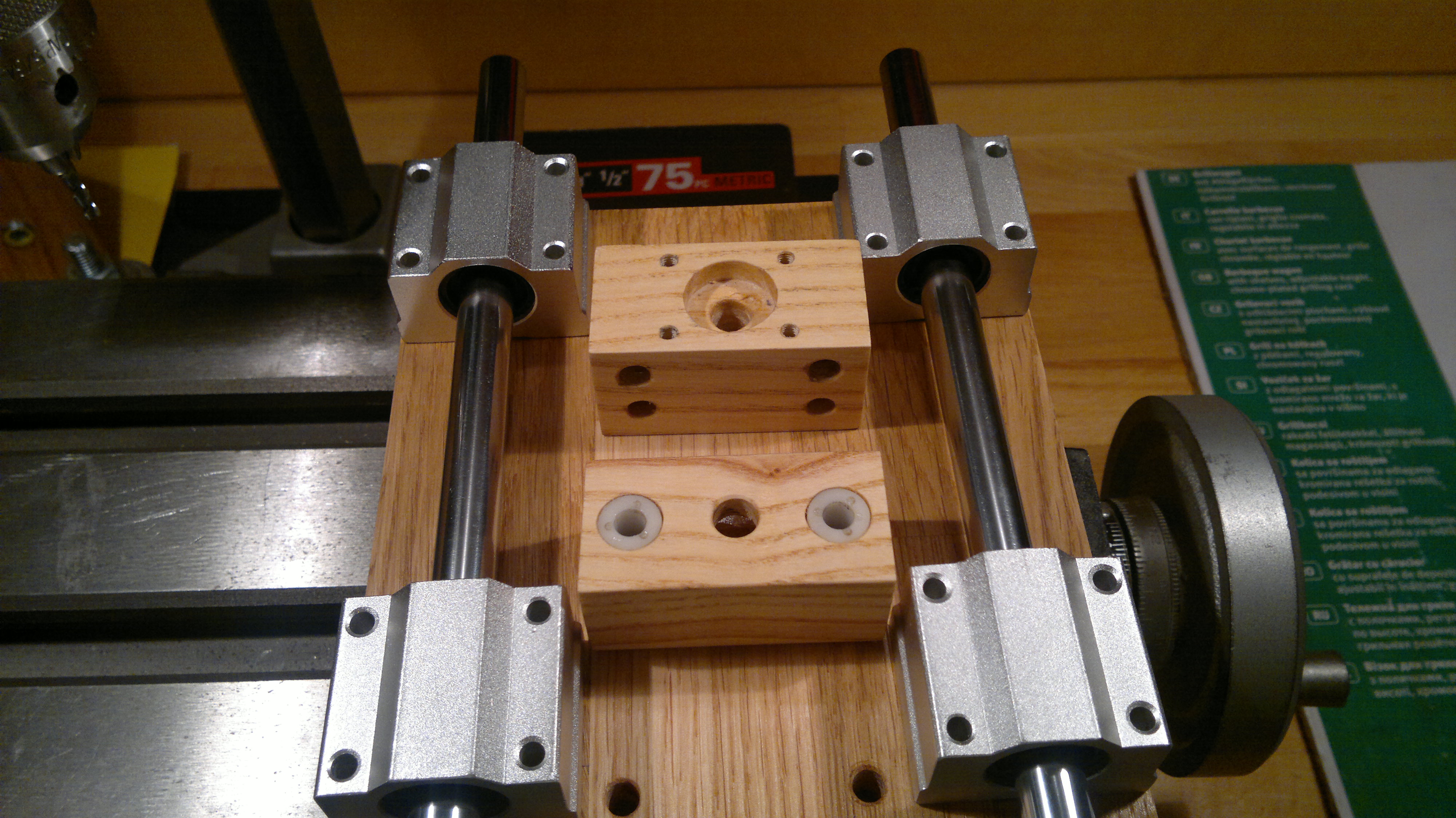

    Wiertarka którą zaprezentował krzysztofh jest bardzo fajna, dość (bardzo) masywna i ma porządne prowadnice i do tego przyzwoite narzędzie wiercące. Gdy w warsztacie jest miejsce by ją ustawić i przechowywać to celny strzał. Niestety nie zawsze jest tyle miejsca i dlatego chciałem pokazać moją skromną lekką wersję wiertareczki do PCB. Z paneli podłogowych, prowadnic szufladowych, cichego silnika z magnetowidu i garści innych rzeczy. Ponieważ mam lekki kłopot z długotrwałym unoszeniem ręki to docisk wrzeciona jest na dole uruchamiany kciukiem ( bardzo wygodne). Po dwóch latach używania wiertarki nie stwierdziłem istotnych luzów na prowadnicach itp.
  • #16 14194066
    krzysztofh
    Poziom 29  
    Posty: 1557
    Pomógł: 101
    Ocena: 937
    Jakie wymiary ma Twoja maszyna w podstawie (rzut pionowy). Innymi słowy ile zajmuje miejsca na stole?
  • #17 14194097
    dudik56
    Posty: 351
    Pomógł: 5
    Ocena: 610
    Głębokość 19 cm
    szerokość 14 cm
    Uzupełniam, od wrzeciona do prowadnic 89mm (czyli ta wolna przestrzeń)

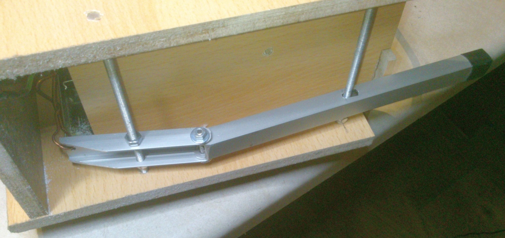

    dudik56 - bardzo dobry pomysł z dźwignią. Widzę, że masz również sprężynę powrotną. Teraz tak myślę, że dźwignia na takiej wysokości to niezły pomysł. Już wiem jak zmodyfikuję swoją wiertarkę. Dzięki.
  • #23 14197112
    dudik56
    Posty: 351
    Pomógł: 5
    Ocena: 610
    toriman - skoro zamierzasz zrobić podobną dźwignię to zapodaję zdjęcie jak ja to rozwiązałem.
  • #24 14197177

    dudik56 napisał:
    toriman - skoro zamierzasz zrobić podobną dźwignię to zapodaję zdjęcie jak ja to rozwiązałem. Wiertarka do PCB - konstrukcja drewniana
    Też mi się podoba ten pomysł
