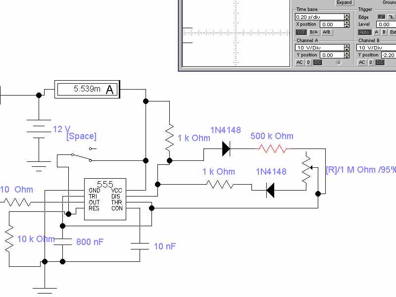

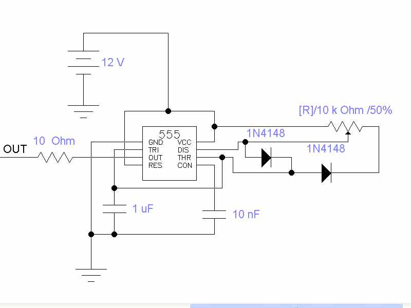

    Mam pytanko dotyczące NE555N.
    Mianowicie, czy schemat który udało mi się zrobić jest poprawny? (w programie EWB działa ale nie ma to jak rzut oka eksperta)
    Ma to być regulator PWM dla tranzystora MOSFET którym będę regulował obroty silniczka 12V 0,2A DC
    Z obsewacji wynika (oscylator w programie) że wypełnienie działa od 0% do 100% ale nie wiem czy to jest "zdrowe" dla NE555N
    W dokumencie jaki jest jeden post wyżej napisane jest że działa w zakresie od 1 do 99%. Ale schemat różni się od mojego.
    No i jeśli chodzi o kondensator 1uF to docelowo będzie 100nF co niby ma mi dać 1440Hz.
    No i jaka częstotliwość ma być dla PWM, czy te 1.4kHz wystarczy dla prawidłowej pracy silnika a może to za dużo dla MOSFETa oby się przeładowywał prawidłowo.
    Ewentualne jakieś dodatkowe uwagi mile widziane.

    Crook. To są te same układy. Daj zamiast BD jakiegoś MOS-a, np. BUZ11. Najepiej, ustal experymentalnie optymalną czestotliwość dla swego silniczka. Daj wsp. 50%, hamuj ośkę ręką i sprawdzaj, kiedy jest "najmocniejszy". Sprawdź przy 4kHz, swoich 1,4kHz i przy 100-200Hz. Na pewno silniczek będzie "najsilniejszy" przy mniejszej f.

    A i sprawdziłem w EWB, działa tylko że wywala błąd jak potencjometr ustawi się w pozycji skrajnej kiedy wypełnienie osiąga min.
    A w moim układzie jest odwrotnie, potrafi wywalić błąd ja potencjometr ustawia się na max wypełnienia
    Ale myślę że to jakaś nie błąd tylko ze strony programu.

    Bezpieczny jest układ "krzysiek ect". W swoim, jak dasz max w lewo to pin 7 discharge tj. kolektor wewnętrznego tranzystora rozładowującego C będzie podłączony bezpośrednio do +Uz i tam będzie krótkie zwarcie. Z tej strony potencjometra należy dodać jakiś R.

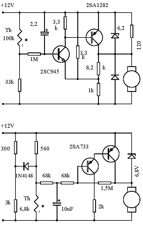

    Czyli, potrzebna jest jedna częstotliwość i zmiana wsp. wypełnienia. W 555 do modulacji PWM służy pin 5 ale tą drogą chyba nie uzyskasz aż tak dużych zmian, jakie były by tu potrzebne. Trzeba by zastosować termistor rzędu kΩ i wstawić go za któryś z R ( są np. w niektórych reg. obrotów wentylatorów ATX ).
    Twego schematu jeszcze nie rozgryzałem ale chyba dałeś za dużo R, można prościej. Ale, najpierw - czy masz jakiś w/w tremistor ?

    Jednakże, chcesz robić reg. obrotów silniczka wentylatora. To nie musi być z PWM. W wielu AT / ATX to jest na osobnych płyteczkach wraz z termistorem. Załączam przykładowe schematy.
