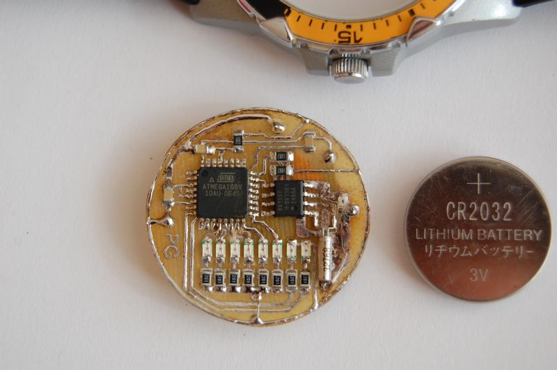

    Przedstawiam kolejną wersję zegarka binarnego.

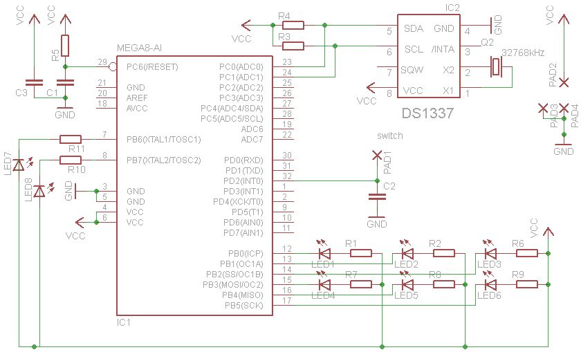

    Układ oparty na ATMEGA168V i układzie RTC DS1337, który w przeciwieństwie do DS1307 może pracować z niskimi napięciami zasilania.

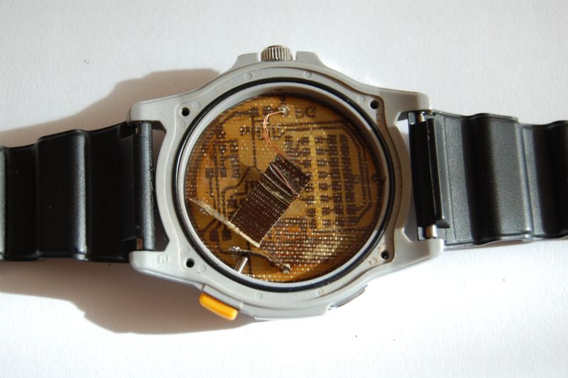

    Zastosowałem typowy zegarkowy rezonator ceramiczny 32,768kHz 6/2mm. Płytkę zegarka wykonałem z b.cienkiego laminatu z drukiem na stronie TOP a od spodu wykonałem styki baterii CR2032 i prowizoryczny switch. Druk na płytce wykonano metodą toner/żelazko. Po wytrawieniu płytki ścieżki pocynowano. Po umieszczeniu płytki w kopercie zegarka pozycję baterii ustaliłem dopasowanym kawałeczkiem gąbki.

    Po naciśnięciu przycisku pokazywana jest sekwencyjnie kolejna cyfra czasu, czyli dziesiątki godzin, jedności godzin, dziesiątki minut, jedności minut. Starsze bity pokazują miejsce cyfry w wyświetlanym czasie a 4 młodsze bity wskazują konkretną wartość. Pozostałe diody LED leciutko się świecą stanowiąc tło ułatwiające ustalanie pozycji świecących diód. Czytelność jest dużo lepsza niż na zdj.1
    Podczas wyświetlania czwartej cyfry wciśnięcie i przytrzymanie przycisku aktywuje funkcję ustawiania czasu. Początkowo miga lewa LED. Po np. 15 mignięciu naciskamy przycisk i zatwierdzamy godzinę 15tą. Następnie miga prawa LED i liczymy mignięcia minut. Zatwierdzamy liczbę minut i czas jest ustawiony.

    Co do kosztu części to myślę, że do 40zł ale pamiętajcie, że nie kupicie jednego rezystorka 805SMD tylko 10-50szt.

    Mam taką prośbę, mógłbyś umieścić schemat i PCB w pdf?
  • #6 6574067
    parafka
    Posty: 587
    Pomógł: 11
    Ocena: 181
    Proszę bardzo, ale lepiej drukować z Eagla bo mamy gwarancję, że wydruk będzie 1:1
