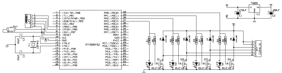

    Czy konstrukcja sterownika silnika krokowego jest poprawna?
    Znawców spytam, czy to zadziała? Oczywiście sam program jeszcze napiszę, ale chodzi mi o samą konstrukcję elektroniczną.
  • #2 6778002
    KJ
    Posty: 2370
    Pomógł: 68
    Ocena: 945
    Zadziałać zadziała tylko po co te diody do VCC ? Jeżeli to mały silnik to nie ma co pakować BUS-ów wystarczy ULN2803.
  • #3 6778041
    herakles007
    Posty: 23
    Myslałem o IRF520? Diody dałem zainspirowany AVT1314.
  • #5 6788695
    herakles007
    Posty: 23
    mdziewie napisał:
    Diody do VCC radziłbym jednakże zostawić. Tak wskazuje moja praktyka.
    Nawet w scalakach z tranzystorami dokładają takie diody.....
  • #7 6795914
    janbernat
    Posty: 3954
    Pomógł: 468
    Ocena: 51
    Tylko 5V do wysterowania bramek mosfetów może być za mało.
    Można dać tranzystory NPN sterowane z procesora a kolektory połączyć przez oporniki do Vcc i z nich sterować mosfety.
    To Vcc jest pewnie 9V.
