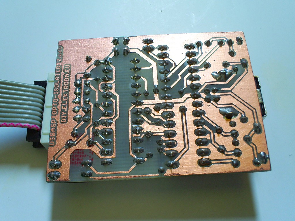

Optoizolowany programator AVR
manekinen 22 Sie 2009 14:24 13150 19
  • Optoizolowany programator AVR
    Programator może się pomyślnie komunikować z układami AVR zasilanymi już od 1.8V, i aż do 6V, i o różnicy potencjałów do 2.5kV. Czegoż więcej chcieć? Rolę izolatora pełnią transoptory 6N137 znajdujące się na liniach MOSI, MISO, i SCK. Są to szybkie transoptory, o przepustowości do 10mbit/s. Na linii reset znajduje się zwykły transoptor typu PC817. Do strony “wtórnej” z układu docelowego należy doprowadzić jego napięcie zasilania. Za pomocą zworki JP1 można połączyć masę obydwu stron jeśli nie jest wymagana izolacja, zworką JP2 można połączyć linie zasilające aby zasilić układ docelowy z programatora, a zworką JP3 włączamy programowanie układów z zegarem poniżej 1.5MHz. Z początku miała być to izolacja galwaniczna ale ze względu na trudnodostępność odpowiednich układów zdecydowałem się na izolację optyczną – a z pomocą przyszedł mi ten wątek. Usunięte zostały niepotrzebne linie Rx i Tx z racji tego że autor przez 4 lata nie wprowadził ich obsługi, i raczej się na to nie zapowiada. Usunięta też została zworka self-programming zajmująca miejsce, aktualizując firmware raz do roku można się pofatygować i zewrzeć linie ręcznie. Tutaj znajdue się szerszy opis programatora, a tutaj strona autora wraz z najnowszym firmware i innymi wersjami programatora. Płytka została przystosowana do pudełeczka po tzw. samplach.
    Optoizolowany programator AVR Optoizolowany programator AVR Optoizolowany programator AVR Optoizolowany programator AVR
    Nowością natomiast ( w firmware 2009.02.28 ) jest programowe wybieranie prędkości programowania, nie używając żadnej zworki, z poziomu avrdude można wybrać jedną z 12 prędkości SCK. Od 500Hz do 1.5MHz! Wyboru dokonujemy za pomocą dodatkowego przełącznika “-B wartość“. Więc od teraz można zaprogramować nawet układ z ustawionymi fusebitami 32KHz /8 (zegar 4096Hz), a wybierając prędkość 1.5MHz (wymagany zegar 8MHz) układ zaprogramujemy 4 razy szybciej niż w poprzedniej wersji firmware (375KHz). Poniżej znajduje się spis dostępnych prędkości (przykładowe użycie “-B 40.00″ da nam prędkość 32KHz). Aby skorzystać z tego udogodnienia, należy przekompilować avrdude wraz z patchem avrdude.diff lub pobrać już przekompilowany w załączniku (dzięki Tomasz). Podane niżej liczby mają niewielki rozrzut w skrajnych wartościach, avrdude zawsze wyświetli informację z jaką prędkością rozpoczyna programowanie.

    UWAGA! Jeśli chcemy naprawdę używać programatora przy układach o różnicy potencjałów do 2.5kV, należy starannie odizolować obie połówki po stronie druku, zwracając szczególna uwagę na pady zworek do łączenia zasilania i masy. Są one bowiem bardzo blisko siebie, należy umieścić między nimi kawałek izolatora, a przy samym programowaniu także włożyć kawałek izolatora pomiędzy piny od strony elementów. Piny te są oddalone od siebie zaledwie o 1.5mm, więc przy wyższej wilgotności powietrza zachodzi wysokie ryzyko przebicia. Układ nie był testowany z takimi napięciami, i nie ponoszę żadnej odpowiedzialności za ewentualne szkody – robisz to na własne ryzyko!
    W załączniku projekt płytki eagle, projekt płytki PDF, nowy firmware, nowe sterowniki (opcjonalnie) Co do nowszych sterowników czytać tutaj -> https://www.elektroda.pl/rtvforum/topic1276935.html
    Urządzenie powstało już w kwietniu, i od tamtej pory nie było ani jednego problemu z programowaniem, ostatnio dużo programowałem przy napięciach 2V (mega88v).

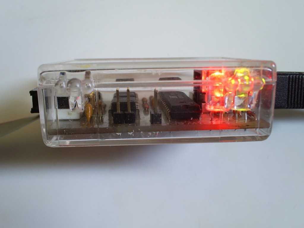

    Obudowa zapewne po samplach Maxima, układ bardzo przydatny, zwlaszcza jak się nie chce uwalić usb w drogim komputerze. Przyłączam się do pytania: jak został wykonany opis na płytce?
    Poza tym jak sam autor pisze przydało by się zadbać o odstęp pomiędzy ścierzkami i elementmi izolowanych stron.

    d-evil przepraszam za błąd, transoptory to 6N137. Poprawiłem też linki w opisie, bo cały opis skopiowałem ze swojej strony i wkleiłem zapominając o odnośnikach :)
    Napisy wykonane termotransferem, kredę z toneru można łatwo usunąć poprzez zanurzenie płytki w roztworze kwasku cytrynowego, ale akurat chciałem wypróbować białe napisy i nie usuwałem kredy - całość polakierowałewm zwykłym lakierem w spray'u, niestety część kredy nasiąkła i stała się czarna.
    Co do avrdude: czytaj opis, dodałem link. Skompilował je kolega z naszego forum.
    Revisor Tak, obudowa od maxima. Transoptory nie tylko pełnią rolę zabezpieczenia komputera, ale również umożliwiają programowanie AVR'a zasilanego niższym napięciem (kto kiedykolwiek próbował zaprogramować układ zasilany z np. 2V, sygnałami 5V, ten wie jak szybko układ potrafi umrzeć). odstępu większego między ścieżkami nie zrobisz, ale zawsze można wkleić kawałek izolatora i psiknąć lakierem izolacyjnym.
