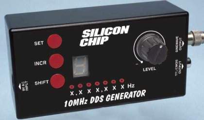

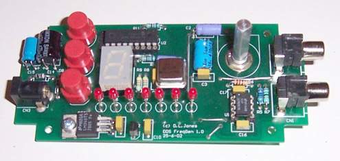

    Dobry generator jest jednym z podstawowych przyrządów każdego elektronika. Autor projektu, mając na względzie prostotę konstrukcji i możliwie najniższe koszty postanowił zaprojektować i zbudować generator DDS w oparciu o popularny układ AD9835 z dość minimalistycznym wyświetlaniem zaprogramowanych ustawień.
    Urządzenie do sterowania wykorzystuje mikrokontroler PIC16F628, który odpowiedzialny jest za obsługę przycisków, wyświetlania oraz zapisywania ustawień w pamięci EEPROM, a także do wysyłania odpowiednich komend sterujących generatorem. W celu uproszczenia budowy oraz zmniejszenia kosztów autor zastosował dość specyficzną prezentację przy użyciu tylko pojedynczego wyświetlacza siedmiosegmentowego oraz siedmiu diod LED.
    Łatwy w budowie generator DDS 1Hz-10MHz
    Działa ona w ten sposób, że kolejne diody, zaświecając się, reprezentują aktualną pozycję cyfry, która pokazywana jest na wyświetlaczu. Przechodząc do następnych pozycji ustawiamy kolejne mnożniki częstotliwości. Można ten sposób poddawać w wątpliwość, gdyż obecnie wyświetlacz LCD nie kosztuje majątku, jednak taki był zamysł autora, a metoda ta choć nieco bardziej mozolna działa prawidłowo. Układ AD9835 w Polsce kosztuje około 50zł.
    Źródła programu, wsad do uc i schematy dostępne są tu: http://www.alternatezone.com/electronics/dds.htm

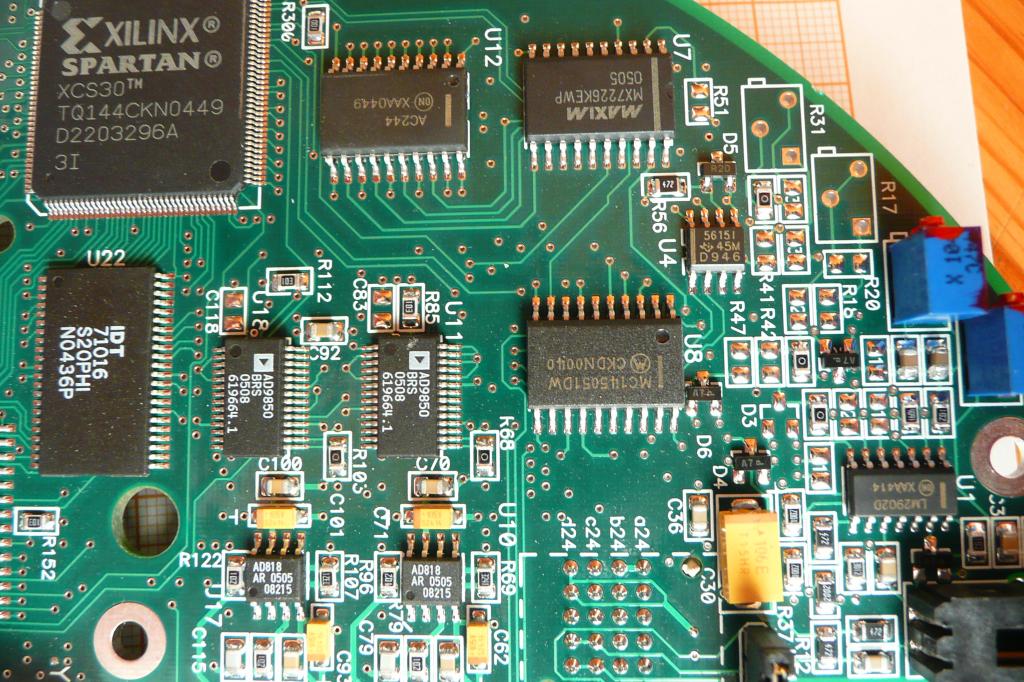

    Czy jest może tańsza alternatywa DDS?? Troszkę się oszukałem (AD9851, AD9850, MAX038) i albo są koszmarnie drogie albo nieosiągalne ... ;/

    Te układy DDS są bardzo popularne, nie koniecznie musisz kupować nowe,
    na aukcjach Allegro trafiają się od czasu do czasu kompletne płyty z linków satelitarnych z tymi DDS-ami w cenie 10-30zł za płytę i jest tam jeszcze sporo użytecznych elementów.
    Wykorzystując elementy z "odzysku" budowa urządzeń amatorskich nie wychodzi wcale drogo.

    A to ciekawe... czy mógłbyś podać konkretne modele "linkow" ?? bo ja nie bardzo się znam ;/

    Aukcje na allegro:
    Płytka wcz. (numer 824624044)
    Płytka wcz. (numer 824621428)
    są tam co prawda proste DDS-y AD8950 ale tanio
