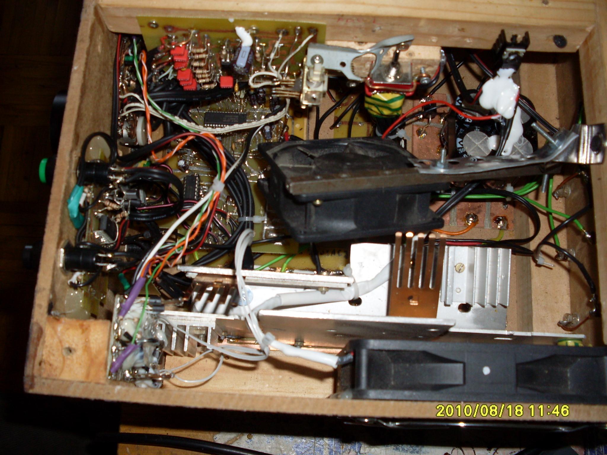

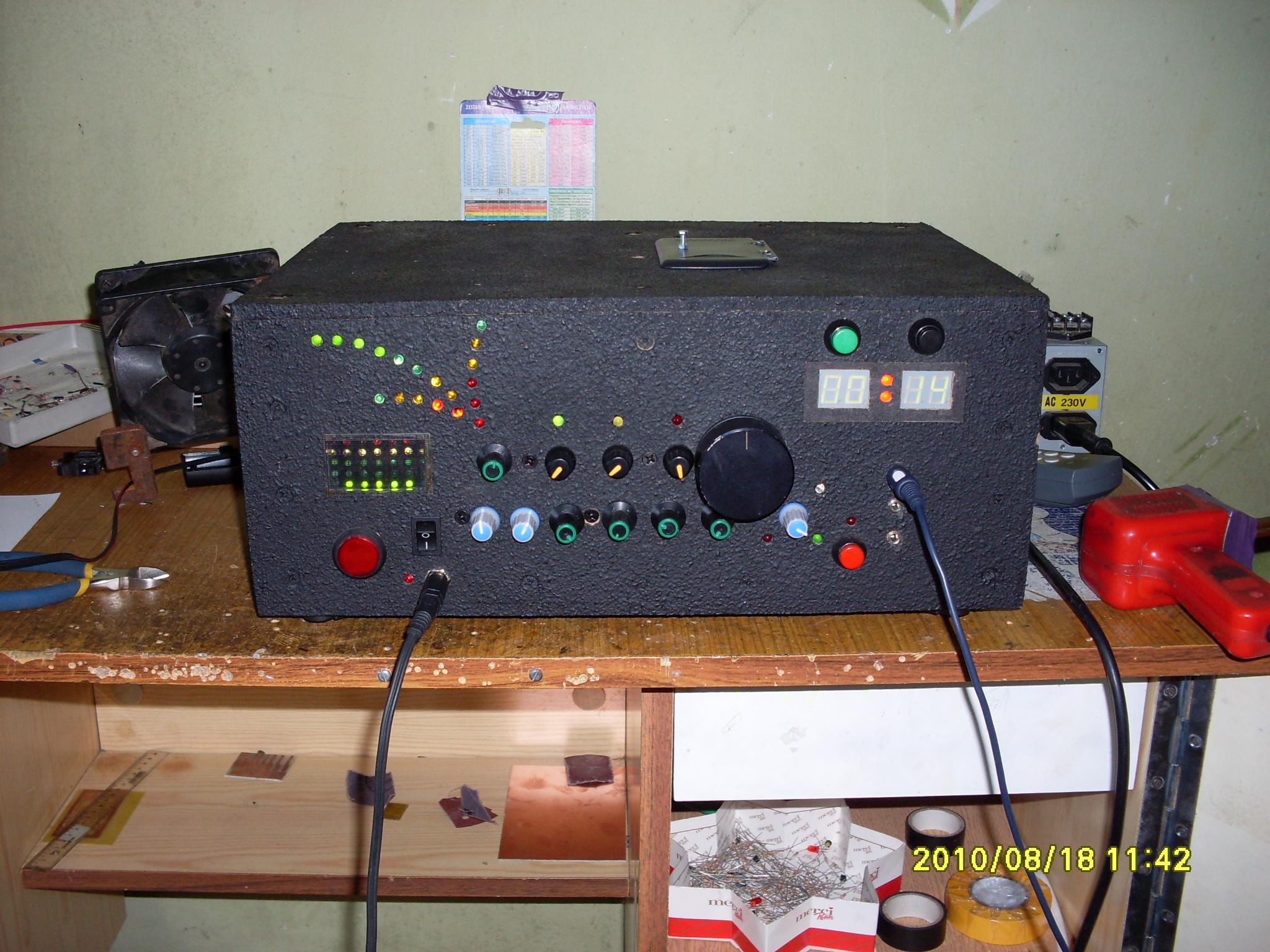

  • Witam chciałbym przedstawić wzmacniacz, na który poświęciłem troszkę mego czasu ale się opłaciło. Teraz mogę cieszyć się głośną i czystą muzyką, a tym większa jest satysfakcja ze słuchania ponieważ sam go zrobiłem:)
    Interesuje się elektroniką hobbystycznie, dlatego większość schematów zaczerpnąłem z internetu, a kilka z nich sam zaprojektowałem. Co do podłączenia wszystkich bloków w jedno, to już moja własna ingerencja. Jeżeli ktoś jest zainteresowany schematami, postaram się je podesłać. Piszę (postaram się podesłać) gdyż wzmacniacz ukończyłem około roku temu i nie pamiętam, czy mam wszystkie schematy i musiałbym poszukać.

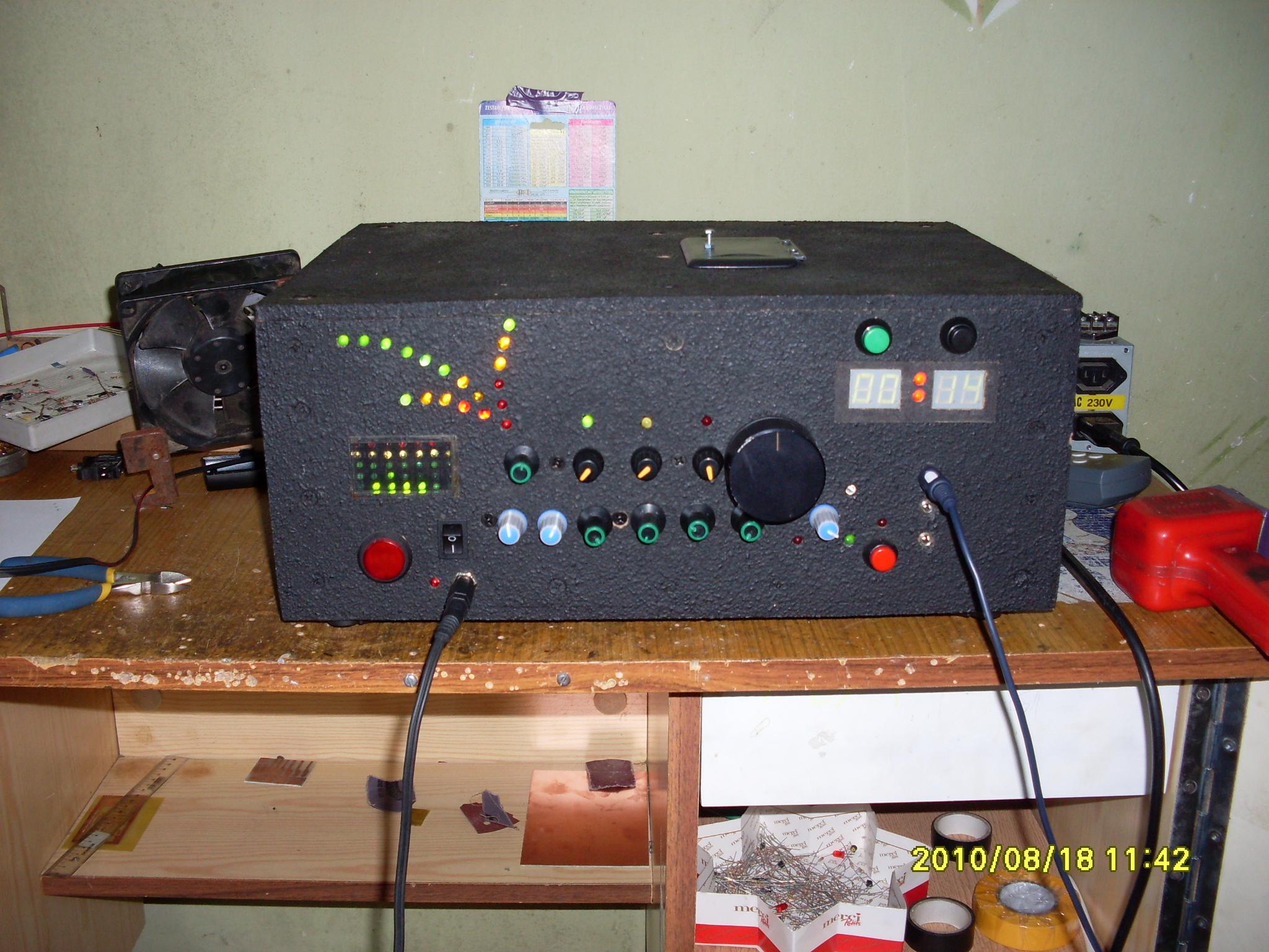

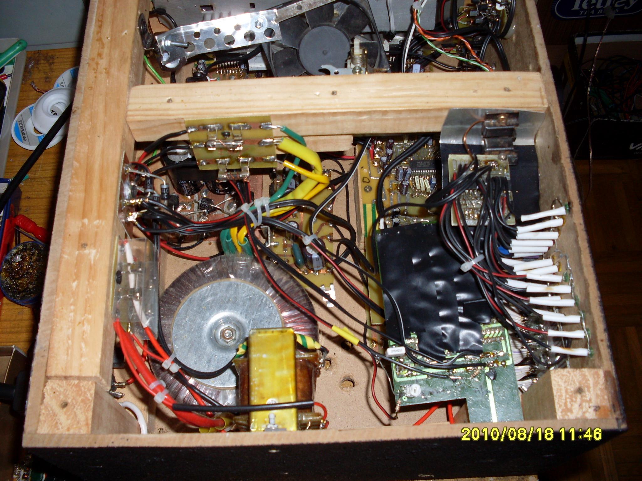

    z zewnątrz wygląda to ładłnie ale w środku masz taki mały "bajzel". Ten wiatraczek mi się nie podoba. Ale w koncu to ma grac a wygląda z zewnątrz jak dla mnie kapitalnie.

    Widzę że włożyłeś sporo roboty w urządzenie .

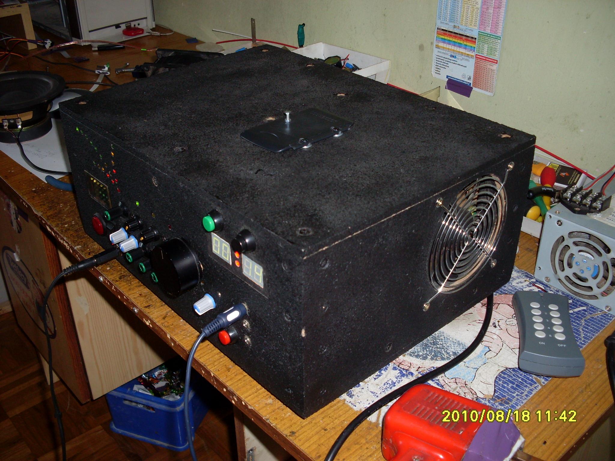

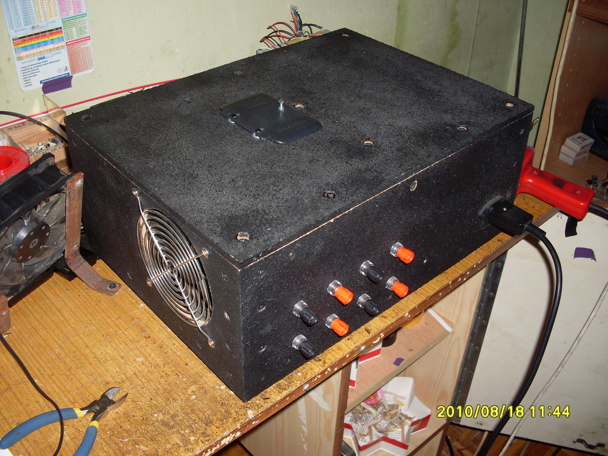

    Mam tylko pytanie jak z przydźwiękiem sieci bo obudowa ze sklejki nie ekranuje od zakłóceń zewnętrznych . Na przyszłość , jak będziesz budował urządzenie to wizję budowy powinieneś bardziej przemyśleć przed wykonaniem , wtedy będzie to wyglądało lepiej tzn. bardziej przejrzyście .
    Jeżeli masz dostęp do składnicy złomu to możesz za grosze dostać gotowe elementy obudowy różnych urządzeń elektronicznych ( polecam )

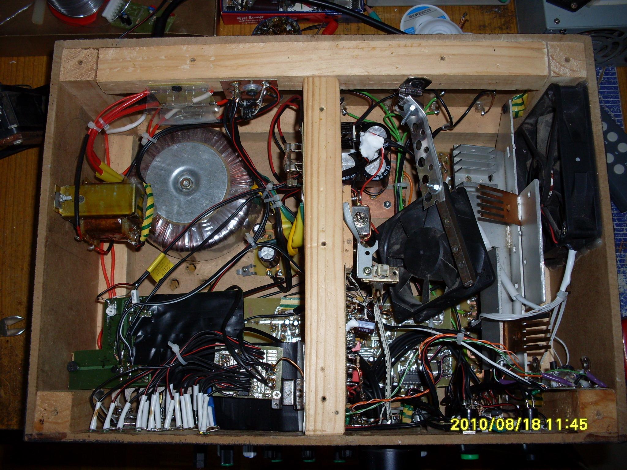

    Jeszcze pytanie odnośnie podwójnego trafa . Przecież na tym większym mogłeś nawinąć
    brakujące uzwojenia.

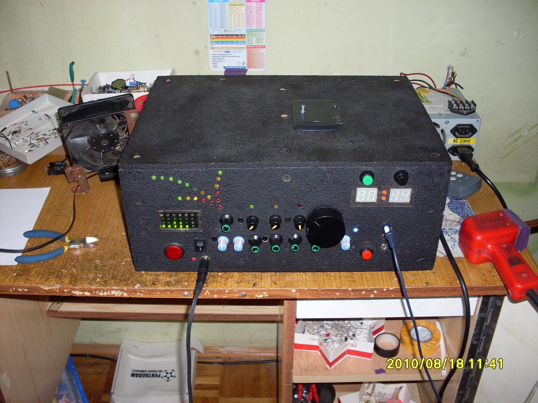

    Co do płyty czołowej . Elementy są rozmieszczone chaotycznie bez pewnego logicznego porządku , ale to jest element mojego gustu (taki wypaczony)

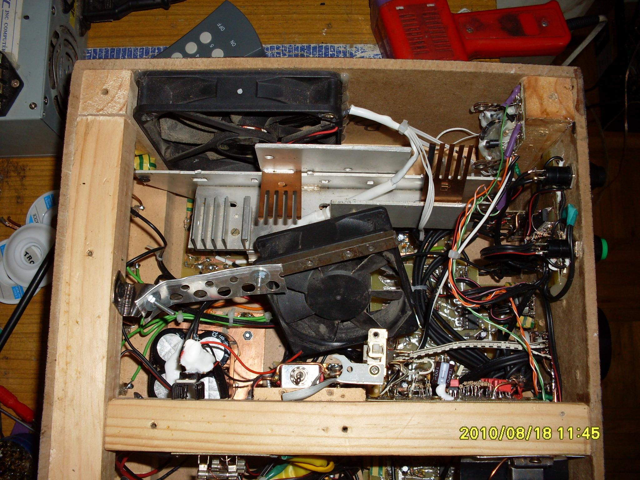

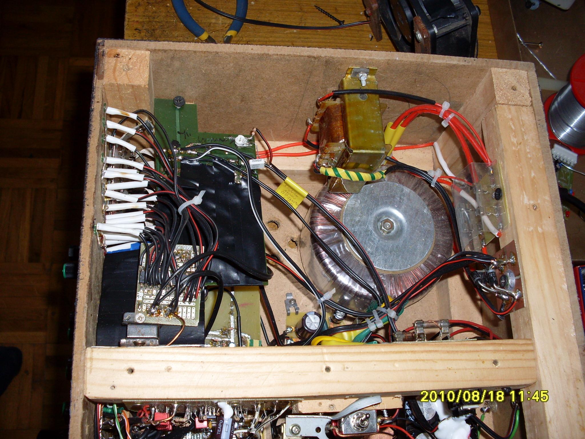

    No wnętrze wygląda strasznie, pełno przewodów i porozrzucanych płytek, no brak temu jakiegoś sensownego ułożenia. Wyświetlacz jak się domyślam to zegarek, ale od czego są te wszystkie potencjometry na panelu frontowym?
    Do wzmacniacza można podłączyć 4 kolumny 100W np. basowe lub estradowe. Lub 5 Kolumn rozstawionych: 2 basowe z gwizdkami z przodu, 2średnio tonowe z tyłu i jedna wysoko-średnio tonowa z przodu pośrodku, ponieważ zastosowałem w moim wzmacniaczu przedwzmacniacz dolby surround który daje przestrzenny dźwięk. Więc 7 pokręteł w jednym rzędzie jest od przedwzmacniacza,duże jest od głównej regulacji głosu , zaś 3 obok są od miksera (można płynnie przechodzić z dźwięku w drugi dźwięk z innego odtwarzacza i różne takie tam). Kolejny potencjometr jest od czułości mikrofonu. Mały czerwony guzik to mute. przełącznik 1-0 jest od włączania mikrofonu a duży czerwony przycisk to włączenie zasilania. Trzy diody nad potencjometrami zielona, pomarańczowa i czerwona informują o temperaturze wzmacniacza. Zaś 4 diody wokół szaro-niebieskiego pokrętła informują czy słuchamy w systemie surround czy sztuczne stereo czy poszerzone stereo lub zwykłe audio.Reszta diod jest dla ozdoby:)
    Co do tego że w środku wzmacniacza jest bajzel to zaznaczyłem w pierwszym poście że nie jestem elektronikiem. Elektroniką zajmuje się hobbystycznie więc nie obchodzi mnie co wsadzę do środka, po prostu to ma działać.
    W jednym z moich wzmacniaczy zrobiłem radiator z głowicy od motorynki i też grał i to dość dobrze:)

    Zazdroszczę takim ludziom jak Ty . Upchać byle jak byleby działało . To jest wspaniałe podejście do zagadnienia . Pełen podziw .
    Ale tak na serio czy jeżeli nie uważasz się za elektronika ( jeżeli coś robisz związanego z elektroniką to chyba jesteś , przecież papiery nie są ważne) to w środku może być stworzony bajzel .
    Przecież wszystko ma swoje miejsce , trzeba tylko to miejsce znaleźć .
    Chyba przyjemnie jest gdy się pokazuje komuś urządzenie które wygląda dobrze i działa dobrze .
    Jest takie powiedzenie " Diabeł tkwi w szczegółach " a właśnie o te szczegóły cały czas chodzi . Dla Ciebie to jest szczegół , bajzel w środku , ale dla innych to jest właśnie klasa pokazanego urządzenia .

    Czy ja tam widzę drutowane bezpieczniki (foto 7 i ostatnia)?
    Zewnątrz OK, ale w środku lekkie zamieszanie.

    Czyli rozumiem, że masz tam cztery końcówki mocy na TDA7294, z tą mocą 4x100W to przesadzasz. Jaki transformator tam zastosowałeś?
    A podłączenie kolumn jakie opisałeś to jakiś horror, chyba sam nie bardzo to rozumiesz, masz z tyłu wyjścia na cztery kolumny, a piszesz o podłączaniu pięciu, musisz się jeszcze nauczyć wiele na temat nagłaśniania.
    Suma sumarum przeholowałeś ładując tyle funkcji w tak chaotyczny sposób.

    Tak dobrze widzisz, są tam zadrutowane dwa bezpieczniki bo zdjęcia były robione dawno a że nie miałem bezpieczników o odpowiedniej wartości a chciałem posłuchać muzyczki to zdrutowałem na wieczór.Poza tym przed transformatorem jest jeszcze zastosowane jedno zabezpieczenie więc mogłem sobie pozwolić na mały mix.

    Stosowanie tego typu obudowy moim zdaniem jest niewybaczalne. To jest DIY, musisz zakładać, że coś Ci się może zewrzeć, coś się może odlutować (np. podczas transportu), i nagle elementy będą miały temperaturę piekarnika. Myślę, że drewno dość szybko może się w tym momencie zacząć palić.
    Pomijam kwestie tego, że ekranowanie drewna jest zerowe. Przystaw telefon do wzmacniacza i zadzwoń - dość nieźle się wzbudza, co nie?
    Koledzy piszą o chaosie nie dlatego, że są estetami i lubią sklejać modele (ja lubię :P) ale dlatego, że to są kwestie praktyczne:
    1) jak szybko możesz dojść do danego elementu i go możesz naprawić
    2) minimalizacja kabli oznacza minimalizację indukcji w nich. Jednym słowem im dłuższe, tym gorzej. Zwłaszcza, że wszystko idzie obok siebie. Sygnałowe, obok zasilania, obok wiatraków i co tam jeszcze.

    Powiem krótko: wstyd i hańba.
    Wstyd pokazywać coś takiego, bo jest to przykład jak nie należy wzmacniaczy budować.
    Hańba, bo haniebne jest pokazywanie wzmacniacza z "zawatowanymi" bezpiecznikami i powyginanymi płaskownikami nie wiadomo co podtrzymującymi.
