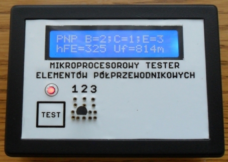

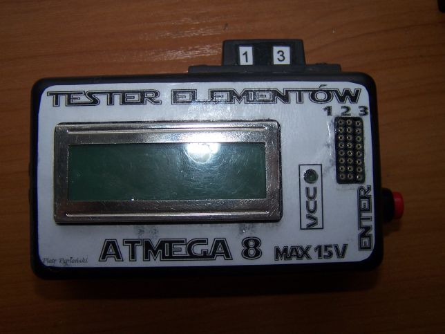

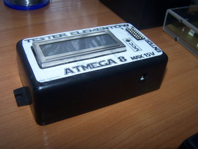

  • Witam.
    Wiem, że taki temat już był, no ale został zamknięty z powodu kłótni użytkowników.
    https://www.elektroda.pl/rtvforum/topic1501377.html
    Układ z pierwszego postu. Działa dosyć dobrze (chociaż czasem nie chce niektórych rezystorów zmierzyć oraz triaków i tyrystorów).
    Dodałem drugi stabilizator (78l05) oraz diodę 3mm jako sygnalizację zasilania), więc układ pobiera ok. 60-70mA prądu.
    Dodałem również wyjścia na przewody. Planuję dać końcówki pomiarowe (takie jak w multimetrach) i dodać do jednego przycisk monostabilny jako drugi przycisk ENTER. Takie ułatwienie, żeby można było mierzyć elementy wlutowane lub o rozstawie pinów zbyt szerokim, żeby wstawić do złącza testera.
    Mikroprocesorowy tester elementów półprzewodnikowych Mikroprocesorowy tester elementów półprzewodnikowych Mikroprocesorowy tester elementów półprzewodnikowych

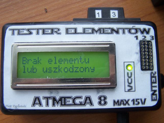

    Zbudowałem ten tester. Wprowadziłem poprawki opisane w tym zamkniętym
    temacie ale mam procesor Atmega8A-PU
    Rezystory mam dobierane porządnym miernikiem
    i mam wlutowane 3x678R oraz 3x 478k tylko takie udało mi się dobrać wartości
    Pomiary tranzystorów bipolarnych wychodzą właściwie pomiar rezystancji też w miarę poprawny
    Problemy zaczynają się z pomiarem pojemności- wskazania zawsze są zawyżone
    oto moje wyniki:
    ceramik 47 pokazuje brak lub uszkodzony
    ceramik 121 pokazuje 0.19nF
    ceramik 102 pokazuje 1.69nF
    ceramik 223 pokazuje 29.11nF
    foliowy 104 pokazuje 158.58nF
    elektrolit 4.7uF pokazuje 7.1uF
    elektrolit 10uF pokazuje 19.55uF
    elektroli 4700uF pokazuje 8485.27uF
    Pomiar tranzystora BF245 niby dobrze ale po odwróceniu w podstawce pokazuje typ ale źle określa elektrody
    Czy ten tester nie powinien pokazywać parametrów dla JFet'ów jak dla bipolarnych ?
    Programowałem już chyba wszystkie wersje wsadów
    łącznie z tymi z download autora niestety nic to nie pomaga na wymienione dolegliwości.Próbowałem również edytować wartości rezystorów w epromie z wsadu 01.12.09 w polskiej wersji tego ostatniego z elektrody
    ale efekt był taki że miernik całkiem zgłupiał
    Ma ktoś jakieś pomysły?

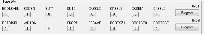

    Niech mi ktoś w końcu podpowie (najlepiej obrazkowo) które bity w epromie należy zmienić dla oporników 468k i 678r wszystkie dobrane są idealnie w trójki z taśm rezystorów 1%.
    Gdzieś tam w opisie była mowa o dokładnym podaniu tych wartości jednak tyczyło się to innej wersji oprogramowania w której plik eeprom jest wiele mniejszy i w ogóle ma inną strukturę niż ten z ostatniej wersji.
    Próbowałem kilka razy według tego opisu edytować i wgrywać ten plik eeproma ale działy się dziwne rzeczy łącznie z totalnym zwisem testera.
    Mowa była również o jakichś 2 współczynnikach dotyczących pomiaru pojemności
    może tu jest problem bo ten zakres najbardziej kuleje i rozumiem że pomiary tyrystorów są z nim jakoś powiązane

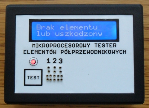

    Zajefajna sprawa ten tester.
    Mam pytanie do bobo lub FREDDY-iego. Jak tam Wasze prace nad innym zasilaniem tego układu. Super sprawą byłoby zasilenie tego np. z ogniw Li-ion. Wytrzymałość takich ogniw nie podlega dyskusji, ładowarka do tego za parę złotych i można działać do bólu. 2 ogniwa po 3,6 V i po sprawie. Jedna dobra bateria 9V alkaliczna to koszt ok. 15 zł, a takie ogniwa zawsze można pozyskać np ze starej baterii od laptopa. Czy jest szansa żeby wrzucić taki wsad do procesora który by rozpoznawał słabą baterię przy progu np bliskim bezpiecznego rozładowania LI-iona [ szczytem szczęścia byłoby żeby przy niskim stanie napięcia nie można włączyć urządzenia żeby nie uszkodzić akumulatorów ].

    Oto twoje magiczne bity:
    Jakbyś sobie jeszcze nie poradził to zrobię screena z bascomu.

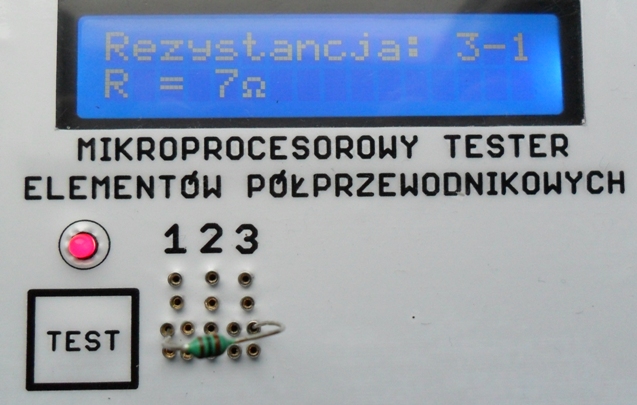

    Mam pytanie odnośnie mierzenia małych rezystancji.
    Przy pomiarze małych oporników tester pokazuje BRAK ELEMENTU LUB USZKODZONY.
    Po włożeniu dławika mierzy jego rezystancję bez problemu i to identycznie jak miernik. Skąd to się bierze.
  • #22 9394714
    rafcio363
    Poziom 30  
    Posty: 2247
    Pomógł: 94
    Ocena: 265
    - Rezystory – zakres 0,5k do 500 k [k]
  • #23 9395534
    PF
    Poziom 19  
    Posty: 547
    Pomógł: 16
    Ocena: 70
    Ja też to potrafię przeczytać z opisu. Może ktoś wyjaśni, dlaczego dobrze pokazuje dławik? Przecież to też w pewnym sensie jest rezystor.
  • #24 9398812
    Freddy
    Posty: 19997
    Pomógł: 1394
    Ocena: 2813
    PF napisał:
    SUPER, ja też to potrafię przeczytać z opisu, ale może ktoś wyjaśni dlaczego dobrze pokazuje dławik, przecież to też w pewnym sensie jest rezystor.
    Dobrze napisałeś, w pewnym sensie rezystor !
