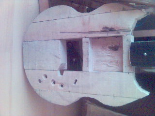

    Witam, chciałem zaprezentować wszystkim mój pierwszy projekt wykonany w wieku 15 lat... Gitara skonstruowana w zupełności samodzielnie, jedynym "gotowym" elementem są klucze i struny.
    Specyfikacja:
    -Układ HSH
    -RĘCZNIE nawijane cewki w przetwornikach
    -korpus z bloków lipowych
    -jeden potencjometr VOLUME + 2 potencjometry TONE
    -22 progi z mozliwością dostawienia nr 23 i 24.
    -mostek tremolo (jestem w trakcie dorabiania wajchy).
    -dźwięk klasyczny choć humbuckery dysponują dużo mocniejszym sygnałem od fabrycznych
    Poniżej kilka zdjęć:
    Gitara DIY przetworniki nawijane ręcznie Gitara DIY przetworniki nawijane ręcznie Gitara DIY przetworniki nawijane ręcznie Gitara DIY przetworniki nawijane ręcznie
    Robione telefonem dlatego jakość słaba. Powstaje do niej piecyk więc powstrzymam się z próbkami audio.

    elektronik666 napisał:
    Bardzo ciekawe wykonanie gratuluje -5/6
    Tylko:
    - pokaż próbki
    - pożycz od kogoś cyfrówke i zrób ładniejsze zdjęcia
    Pytania :
    - stroiłeś ją na słuch czy tunerem?
    - czym lakierowałeś?
    - jak duży koszt?
    - ile leżało drewno?
    - czy dtruny nie obijają sie o progi podczas gry?
    - ile czasu ci to zajęło ?
    1. Stroiłem na komputerze... sprawdzałem każdą strunę każdy próg osobno... największe odchylenia zanotowane to jakieś ±5%
    2. Kupiłem gotowy czarny lakier z podkładem ponoć... dwie warstwy wystarczyły...
    3. Pomysł był taki aby wykonać ją jak najtaniej a wiec kupiłem jedynie klucze, struny, potencjometry i magnesy do przetworników... magnesy na układ HSH to jakieś 10 zł...
    4. Drewno leżało cała zimę tj. jakieś 4 miesiące...
    5. Jedynie na dwóch progach obijają mi struny ale można lekko dobić te progi i będzie ok.
    6. Z przerwami (szkoła) to było jakieś 2 miesiące... myślę ze w dwa tygodnie wolnego czasu i mając wszystkie części można się zmieścić z produkcją.
    co do gryfu nie ma wewnątrz napinacza... był lekko odgięty w dół więc się naprostował... ale raczej o napinaczu będzie trzeba pomyślec

    Nie no, aż mi się chce zrobić następną Becky :]
    Kilka pytań:
    Jakiego drutu użyłeś na potworniki :] i jaka jest rezystancja cewek?
    Jakie magnesy masz w humbuckerach?
    Co do progów, nie dobijaj ich jeżeli leżą . Natomiast kiedy odstają, najlepiej dorobić praskę o profilu progu i doprasować je na kolumnie wiertarki (oczywiście wiertara ma być wyłączona). Jeżeli musisz wyrównywać progi zrób to kawałkiem prostej deski z naklejonym drobnym papierem i przetrzyj wszystkie progi. Później trzeba je tylko z powrotem zaokrąglić i wypolerować weną stalową.
    Ciekawa konstrukcja tak poza tym.
    Ciekawostka.
    Najlepszym brzmieniowo drewnem na korpus jest zwyczajna sosna. Są nawet zawodowcy, którzy ze stolika z ikei za 15 dolarów robią 3 gitary o wartości 1500-2000 sztuka :]
    Powód dla którego nie jest popularna jest szybkie zużywanie się i miękkość.
    Pierwsze telecastery były z sosny :P
  • #12 8110004
    Krzysiokot666
    Posty: 5
    Ocena: 22
    Razem z tymi przetwornikami nawinąłem chyba 4 inne... część to przewinięte trawa ts... pozostałe były robione z cewek przekaźników 24V. rezystancja 5 Kohm singiel a humbuckery bodajże po 7.5 Kohma na cewkę...
    Magnesy alniko kupione w firmie xinxin o ile dobrze pamiętam;)
    Miałem właśnie taki zamiar docierać progi a nie dobijać...

    No to rezystancje są w granicach normy :] Są nawet fabryczne single o oporze 4,3k (gemini). Powiedz mi jeszcze jedno , masz jakiś projekt tych przetworników? (rysunek, wymiary itp) Jak się ma ich wielkość do standardowych hubków o rozstawie 50mm?
    Piszesz że są tam magnesy alnico a xin xin to magnesy neodymowe?
    Masz sztabkowe duże magnesy w hubkach czy kołkowe lub jakieś inne ?
  • #14 8111503
    Krzysiokot666
    Posty: 5
    Ocena: 22
    magnesy walcowe tuż pod strunami... budowa była taka ze jedna cewka nawinięta na magnesach a druga na śrubach pod spodem kawałek metalowej płytki dzięki czemu śruby magnesują się. XinXin to nazwa firmy w której kupowałem magnesy. Jakichś udokumentowanych projektów nie mam ale mogę coś wykonać... a wracając jeszcze do magnesów... 1 sztuka walcowego 5x15 mm w podanej firmie to koszt zaledwie 0,63 zł... do humbuckera wystarczy ich 6... Ja zwiększyłem sobie rozstaw do 55mm jednakże sprawdzałem je na gitarze ze standardowym rozstawem i pięknie wychwytywały drgania strun.
