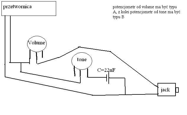

    Schemat połączenia potencjometrów widać na załączonym zdjęciu.

    Odnośnie schematu połączenia - wolna noga potencjometru głośności powinna być połączona z masą.

    Ja bym zmienił przełącznik na taki typowo gitarowy. Mam schemat podłaczenia by przełacznik DPDT podpiąć do 3 przystawek jak u Ciebie...
    http://www.tremolo.pl/Artykuly/Gitary/Przela_czniki,w,gitarach.html - tak można podpinać
    http://www.tremolo.pl/Sch/Przystawki2/Switches%20-%20przelaczniki
    a takie zazwyczaj się stosuje.
