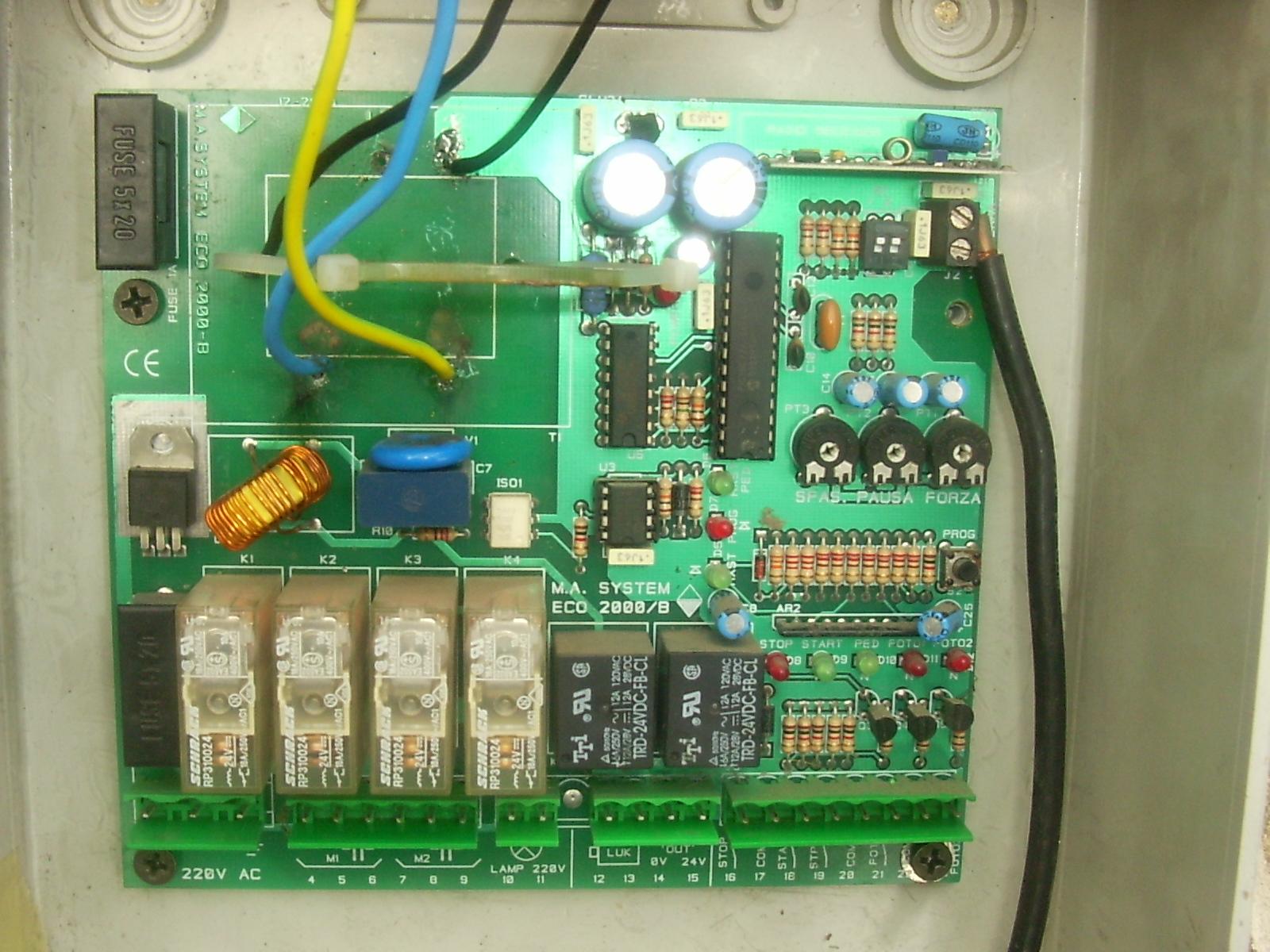

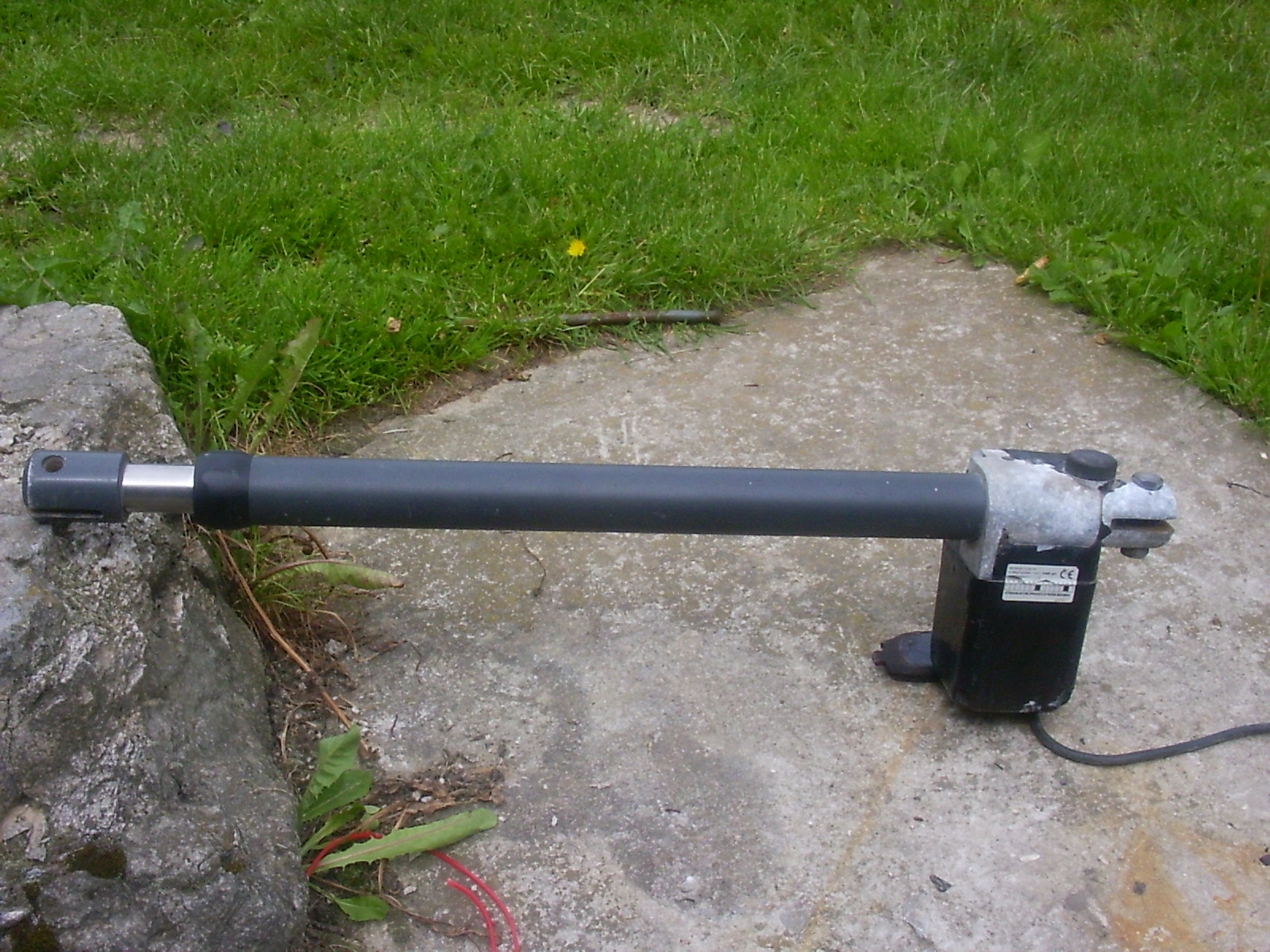

    Kupiłem napęd do bramy dwuskrzydłowej używany, problem polega na tym, że nie umiem zaprogramować sterownika ponieważ nie mam żadnej instrukcji, nie wiem nawet co to za typ napędu. W związku z tym zrobiłem fotkę sterownika jeżeli ktoś ma taki to proszę o pomoc.

    Dodam jeszcze że sterownik steruje silnikami na 220V i brak jest na płycie transformatora ponieważ był spalony i jest oddzielnie ,może to pozwoli z identyfikować co to za sterownik

    Te siłowniki i centrala jest podobna do napędu BAT, który mam zamontowany.
    Sprawdzę z domu czy się nie mylę i coś naskrobię. Jeżeli dobrze pamiętam to razem z napędami trzeba podpiąć kondensatory rozruchowe, ale to sprawdzę.
    Instrukcję do uruchomienia centrali można znaleźć w Internecie. Poszukaj pod hasłem BAT400.
    EDIT:
    Moja centrala jest nieco inna i wygląda zdecydowanie na nowszy model.
    Nie mniej jednak siłowniki sa trochę podobne. Sprawdziłem i jak pisałem wyżej są podłączone do centrali razem z kondensatorami 8µ /400V

    Musisz zacząć od programowania centrali switchem na płytce. Prawdopodobnie są dwa tryby: uproszczony i zaawansowany, w którym możesz ustawić każdy czas osobno. Działa to tak, że przy zamkniętej bramie naciskasz przycisk i przytrzymujesz ok 7s i powinno rozpocząć się programowanie i powinna się zacząć otwierać pierwsze skrzydło bramy. Kolejne krótkie przyciśnięcie zatrzyma szybki bieg i przejdzie na wolny. Następne przyciśnięcie zatrzyma skrzydło bramy w pozycji docelowej otwartej i zacznie się otwierać drugie. Następne przyciśnięcie to ruch wolny drugiego skrzydła i kolejne zatrzymanie bramy i rozpoczęcie zamykania. Tak dojdziesz do końca i gotowe.

    Aby dopisać piloty musi być sprawny odbiornik. To prawdopodobnie ta płytka nad złączem ARK, do którego dołączony jest kabel koncentryczny od anteny. Krańcówki czyli fotokomórkę można podpiąć bez problemu. Nadajnik z diodą należy podłączyć do wyjścia 24V (upewnij się, że fotokomórka jest na takie właśnie napięcie). Odbiornik z przekaźnikiem dołącz tez do tego napięcia a styk NC do złącza foto i com. O stanie fotokomórki będzie informowała dioda na płytce centrali.
    Generalnie to może poszukaj, jeżeli nie masz instrukcji uruchomienia tej centrali, podobnej centrali w Internecie. Ogólne zasady są podobne, więc uzyskasz sporo informacji.
    Samo zaprogramowanie pilotów jest zależne od typu nadajnika i pilotów i trudno bez dokładnej instrukcji pomóc.

    krzysztofh Niestety tą metodą nie da się zaprogramowac jeżeli przytrzymam przycisk prog 10-15 sek to nic sie nie dzieje ale gdy nacisne jeszcze raz to zaczynaja pracowac oba naraz niestety przy kolejnym nacisnieciu nie spowalniaja tylko idą dalej i nie chcą się wyłaczyć , raz mi sie udalo ze najpierw jeden wystartowal ,po tej calej zabawie jest teraz tak ze jak wcisne pilot to silowniki ida w jedna stronę a następnie samoczynnie zatrzymują się i po 1-2 sek idą w druga stronę
    Co typu to wydaje mi się że bardziej podobne są do TITAN
    Kol. azibik obiecal że podeśle skan instrukcji moze wtedy sie uda

    A masz podpięte fotokomórki?
    Jak nie to trzeba zmostkować obwody foto. Może to pomoże.
    Powinna być także założona zwora na pinie stop.
    Musi być jakiś sposób na programowanie. Na centrali jest przycisk prog i do tego służy.

    Fotokomorki mam ,ale narazie nie podlanczalem ich ale sa zmostkowane ,tak sie jeszcze zastanawiam do sluza te dwa przelaczniki kolo anteny z lewej strony

    Bez instrukcji trudno powiedzieć, ale z pewnością nie powinny mieć wpływu na programowanie centrali switchem. One raczej mogą mieć jakiś związek z radiem.
