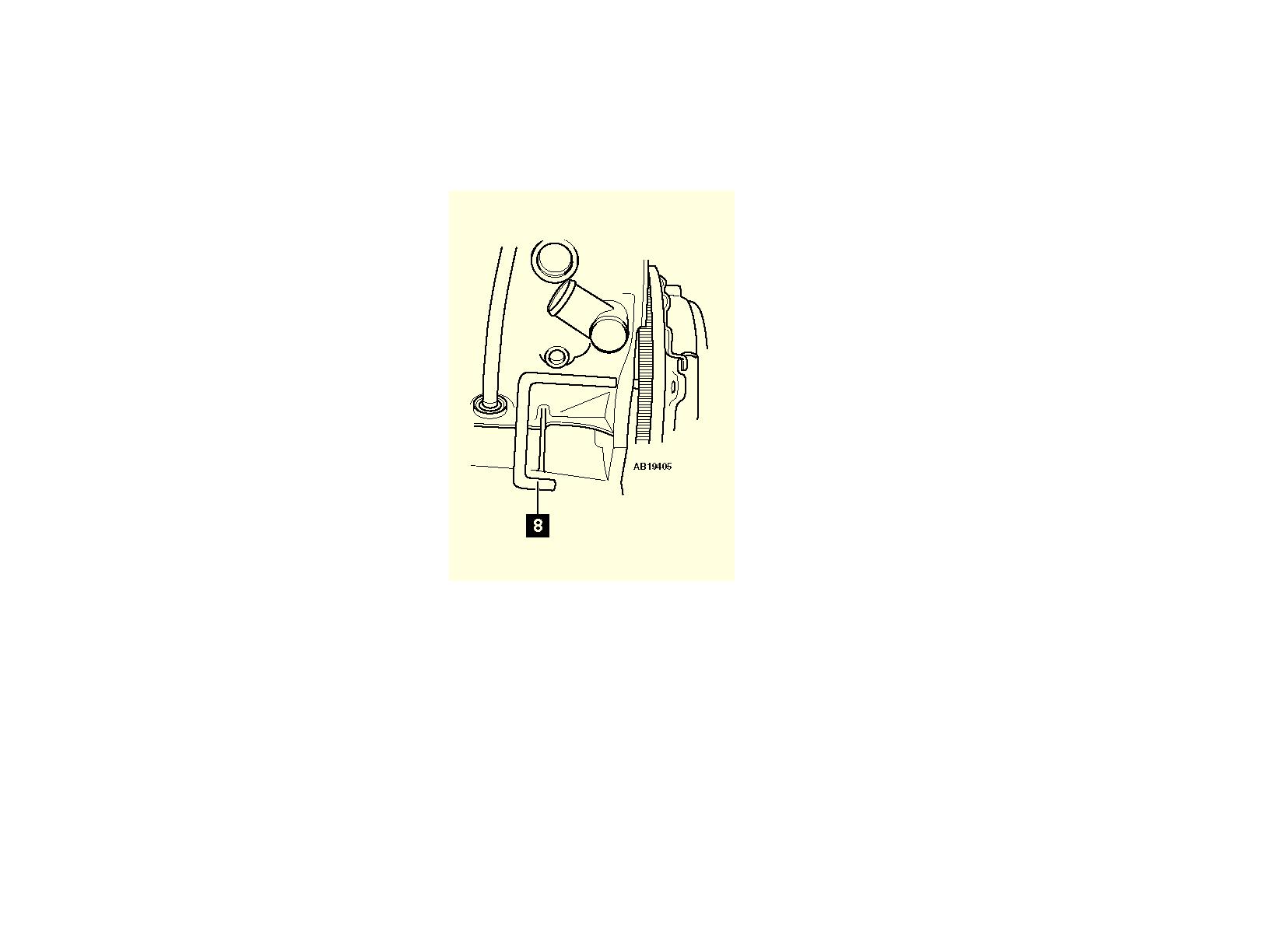

    Witam serdecznie
    Citroen Xsara Picasso 2.0 HDI 2000 rok
    Temat jest dosc ciekawey, gdyz kupilem to auto jako auto z uszkodzonym paskiem rozrzadu - tak wystawil je sprzedajacy - jednakze zaznaczyl , ze silnik kreci , co prawde mowiac mnie troche zdziwilo.
    Po rozebraniu okazalo sie, ze pasek jest na swoim miejscu, natomiast pasek napedzajacy alternator zostal wkrecony pomiedzy blok a kolo pasowe. przygotowalem silnik do zalozenia nowego zestawu paska rozrzadu.
    I tu niespodzianka - odnalazlem miejsce blokowania walka rozrzadu w otworze, ktory znajduje sie na godzinie "osmej" - co sprawdzilem jest poprawne.
    i tu sie konczy dla mnie latwe zycie - prosze o wyrozumialosc to jest pierwszy citroen , ktory w zyciu robie ;-) ).
    okazuje sie , ze nie moge zlokalizowac ustalacza polozenia walu korbowego w gmp, rozwazam wykrecenie pierwszego wtryku i ustawienie organoleptycznie poprzez umieszczenie wskaznika aby okreslic gmp.
    kolejny problem ktory napotkalem to fakt mozliwosci obracania walem korbowym w kolko , pomimo zablokowania kolka walka rozrzadu - czy to jest normalne - wydaje mi sie ze nie, gdyz przy zablokowaniu walka rozrzadu , wal powinien sie zablokowac podczas krecenia nim- czy sie myle?
    Zaczalem sie prawde mowiac troche obawiac.
    Bede bardzo wdzieczny za wszelka pomoc , w szczegolnosci sugestie dotyczace ustawienia silnika w gmp , jak rowniez za kazde sugestie.
    dziekuje

    Wał w tym silniku jest kołkowany na kole zamachowym. Nad miską olejową, pod króćcem płynu chłodzącego od strony sprzęgła jest otwór na kołek ustalający

    kołek nie jest do blokady koła tylko do gmp do blokady koła jest inny przyżąd

    zawory całe na 100%, połamały się dźwigienki zaworowe, wymień wszystkie(8)
    blokada wału za rozrusznikiem kołek średnica 8mm,przy wymianie dźwigienek sprawdź czy hydro regulatory nie są zblokowane w głowicy jak coś to pisz, zrobiłem niezliczoną ilość HDI ,z przygodami rozrządowymi

    Witam 1.pkt. dźwigienki są tak na wcisk 2pkt musisz ustawić rozrząd tak jak ma być tzn.na znakach bo w przeciwnym razie dojdzie do zderzenia tłoka z zaworem co w następstwie prowadzić będzie do uszkodzenia dźwigienki zaworowe 3pkt nie musisz demontować rozrusznika jeśli się trochę sprężysz aczkolwiek gdy wymontujesz jest lepszy dostęp żeby zablokować wał/koło zamachowe/
