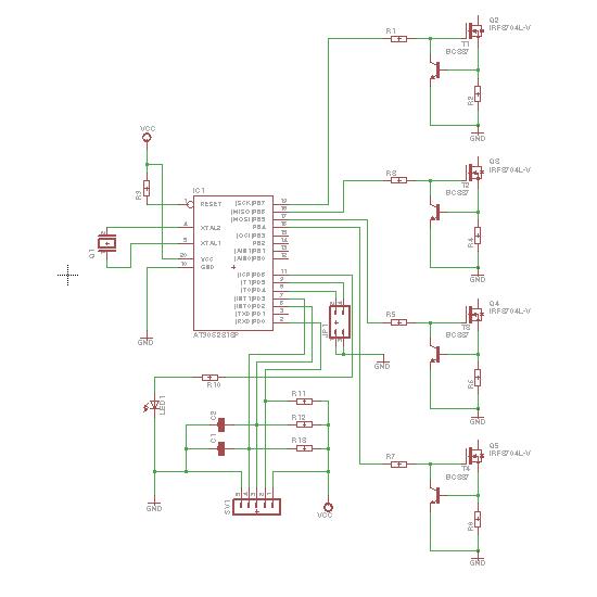

    Mam problem z palącymi się mosfetami IRL540N.

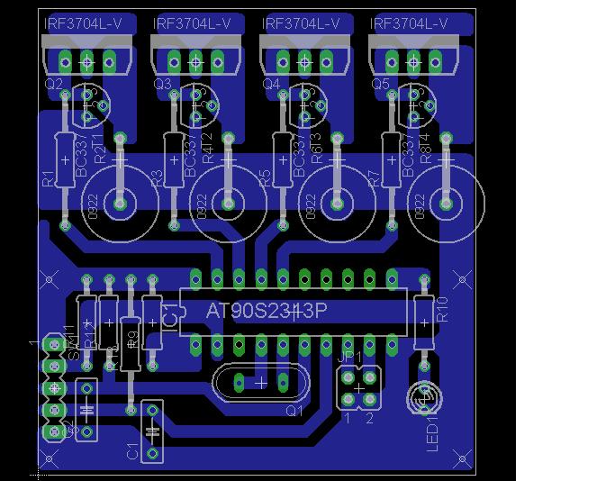

    Wykonałem 3 sterowniki do silnika krokowego unipolarnego ze schematu p. Sokiego.
    https://www.elektroda.pl/rtvforum/topic1532487.html#7487737
    Tylko w jednym sterowniku dwa razy spalił mi się mosfet.
    Zastosowałem radiatory + wentylatory.
    Schemat
    Dlaczego mosfet IRL540N przepala się w sterowniku osi Z silnika krokowego?
    Dodam tylko że dwa sterowniki na osi X i Y działają mi dobrze.
    Tylko problem jest z osią Z.
    Robiłem pomiar prądowy i pobiera ok 1,1A-2,2A przez jakieś 10-15min.
    Myślałem że wszystko jest ok , ale po jakimś czasie poczułem swąd i miernik pokazywał ok 6A.
    Silnik 3V 1,2A
    Zasilam napięciem 24V.
    Laik jestem z elektroniki i nie wiem co powoduje te przepalenia mosfeta.
    Czy to wina tego tranzystora bc337 i rezystora 0,56R??
    Czy za wysoka częstotliwość może palić ten mosfet??
    Tylko dziwne bo pali tylko 4 tranzystor w tym jednym sterowniku.
    Dal świętego spokoju wymienię ten tranzystor bc337 i jeszcze raz zaprogramuje attiny.
    Proszę o pomoc.

    Dodaje jeszcze schemat
    I czekam na jakąś podpowiedź bo nie chce więcej mosfetów popalić.

    Skąd pomysł by sterować silnikiem za pomocą źródeł prądowych??? Tu leży istota problemu.

    cichy999 napisał:
    Ale dlaczego dwa sterowniki działają, a w trzecim pali się mosfet.
    Usuń BC337. W przypadku zwiększenia obciążenia zmniejsza wysterowanie kluczy MOS powodując ich grzanie. W tym układzie tranzystor ma działać jak łącznik (styk). Nie bedzie mu potrzebny radiator.
    Jeśli chcesz chronić silnik przed skutkami przeciążenia to zrób to w zasilaczu ale nie tu.
    A co do dwóch w/w sterowników... Myślę, że one jeszcze działają.

    Pomyśl - prawidłowo wysterowany tranzystor mocy (IRL540N) sterując uzwojeniem silnika przy prądzie drenu 2A wydzieli moc ok. 0,18W. To z parametrów katalogowych.
    Praktycznie musiałbyś długo trzymać palec na tranzystorze (bez radiatora) by wyczuć ciepło.
    Jeśli jest gorący - jak piszesz i to z radiatorem, a całość zasilana jest źródłem napięcia o niewielkiej wydajności prądowej to coś jest źle ze sterowaniem.
    Z noty katakogowej można wyczytać, że rezystancja dren-źródło wzrasta z 44 do 63 mΩ wraz ze zmniejszaniem napięcia bramki od 10 do 4V.
    Jeśli Twoje tranzystory parzą bądź wymagają radiatora (co dziwne przy tak małych prądach) to dalej uważam, że zbędne są tu dodatkowe tranzystory zamieniające stopnie końcowe w źródła prądowe.
    Usuń BC337. Po prostu wylutuj je.

    To wygląda tak:
    Napięcie zasilające 24V przy nominalnym napięciu silnika 3V daje dobrą dynamikę ruchu silnika.
    A po osiągnięciu prądu 1-1.2A spadek napięcia na opornikach osiągnie 0.6- 0.7V i włączy się tranzystor BC, napięcie na bramce mosfeta spadnie i mosfet będzie słabiej wysterowany.
    Wtedy prąd w źródle mosfeta nieco spadnie a co za tym idzie napięcie na bazie tranzystora BC też.
    Tak jak proste zabezpieczenie w zasilaczu albo we wzmacniaczu.
    Przy stosunkowo szybkich zmianach napięcia sterującego wszystko będzie działać.
    Ale przy długotrwałym wysterowaniu ustali się stan równowagi- słabo wysterowany mosfet będzie pracował nie jako klucz ale raczej w zakresie liniowym.
    Rds będzie spory i mosfet zacznie się grzać.
    Dziwne jest tylko 2.2A- ale nie sprawdzałem o ile wzrośnie Rds- wtedy się robi zwykły dzielnik.
    Biorąc pod uwagę niezawodność- układ jest do d...

    Ale to jest tylko ersatz.
    Ja to robię tak- jak chcę coś sprawdzić w programie to daję ULN albo sterownik do bipolarnego i sprawdzam.
    A jak ma być gotowe to kupuję sterownik- taki jak trzeba- albo coś sklejam i gotowe.
    Nigdy nie uda się zrobić na procesorze lepiej niż na dedykowanym sterowniku.
    Sterownik może mieć przetwornik ADC 4- bitowy a i tak będzie działał lepiej niz 10- bitowy z procesora.
    Bo jest szybki i dopasowany do tego co ma robić.
    Poszukaj układów Allegro- nie na Allegro ale firmy Allegro.
    Mają mnóstwo rozwiązań- od ULN, mostków do naprawdę dobrych sterowników.
    A Twój układ to jest nieporozumienie- zawsze się coś spali.

    A jakiś link do sprawdzonego sterownika??
    Bo dzisiaj dodałem ten lm350 i irl zimne ale zato grzeje się lm i tak jakby to wolniej chodziło.
    Chyba się poddam z tym sterownikiem tylko szkoda tych części i czasu który poświęciłem.

    Witam. Może spróbuj wylutować BC i daj w każdym drenie 15Ω 16W + równolegle do niego 100µF/40V. Prąd ciągły ograniczy i dynamika obrotów powinna pozostać (chyba). Lepiej byłoby dać zasilanie 10V i 6,8Ω 8W.
  • #22 9147567
    cichy999
    Posty: 725
    Pomógł: 10
    Ocena: 23
    A w czym to pomoże???
    To będzie pobierał 1,6A??? 24V/15R = 1,6A.
  • #23 9147656
    janbernat
    Posty: 3954
    Pomógł: 468
    Ocena: 51
    Masz jeszcze oporność uzwojenia silnika-2.5ohm.
    Wpięcie oporników w szereg z uzwojeniem i do drenu da Ci jedno z klasycznych choć starych rozwiązań.
    Ja bym dał 18-20ohm.
    Wtedy zmieniasz nieco sterowanie mosfetów.
    Wyjmujesz tranzystory BC i dajesz- tak na wszelki wypadek- oporniki od bramki do masy.
    Tak z 10kohm.
    Oporniki od procesora do bramki zostają-47-100ohm.
    Zwróć uwagę ze zmieniasz w ten sposób sterowanie mosfetów.
    Jest albo włączony albo wyłączony.
    Nie wchodzi w zakres pracy liniowej i nie powinien sią tak grzać.
