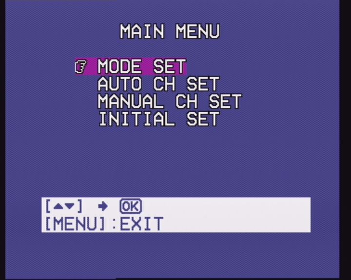

    Proszę mi powiedzieć czy jest jakaś szansa pozbycia się tych zakłóceń z obrazu jak na obrazku poniżej. JVC wyświetla obraz, który jest pochylony z lewo (górna część obrazu) i na dole ekranu jest takie pasek zakłóceniowy raz większy raz mniejszy, zależy od kasety. Znowu te same kasety na magnetowidzie Thomson VTH6320 są poprawnie wyświetlane lecz obraz jest za jaskrawy, ale wolę zgrywać przez JVC bo on ma wyjście S-Video a obraz nawet z kaset VHS jest dużo lepszy.
    Zdjęcie jak to wygląda na JVC:
    JVC HR-S7500E - jak usunąć zakłócenia obrazu i poprawić jakość?
    Zdjęcie menu JVC - tu obraz jest poprawny:

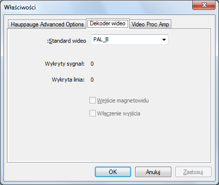

    Tak pochylony obraz jest najczęściej spowodowany błędami czasowymi impulsów synchronizacji w zespolonym sygnale CVBS wytwarzanym przez magnetowid. Powodów takiego stanu rzeczy jest wiele, i sporo można by pisać o ich genezie, ale najważniejsze że NIE SĄ ONE DO WYELIMINOWANIA na drodze naprawy /regulacji VCR'a. Aby sprawdzić czy problem ten dotyczy błędów czasowych zrób prosty test. Włącz sobie podgląd obrazu poprzez kartę przechwytującą, otwórz magnetowid (niekiedy trzeba wyłączyć światło, bo mogą zadziałać czujniki końca taśmy), bardzo delikatnie przyhamuj palcem za górną krawędź wirujący bęben wizyjny obserwując ekran. Jak obraz będzie falował i odchylał się lewo-prawo to na 100% są to błędy fazowe.
    Eliminacja błędów czasowych w studiach telewizyjnych realizowana jest na drodze cyfrowych korektorów TBC. W zastosowaniach amatorskich niekiedy wystarcza aktywacja we właściwościach filtra przechwytującego kontrolki "Wejście magnetowidu"
    W moich kartach te kontrolki są nieaktywne bo obie karty mają domyślnie ustawione szerokie stałe czasowe łapania synchronizacji, jednak większość typowych framegrabberów kontrolki te ma aktywne, a ich zaznaczenie znacząco poprawia geometrię przechwytywanego obrazu.
    Pozdrawiam. . .

    Ale po głowicy taśma idzie idealnie. W niektórych kasetach obraz krzywi, zazwyczaj w oryginalnych, a taśmy z nagraniami z TV są prawie idealne. Co do karty przechwytującej obraz, jest z nią problem. Posiadam kartę "DVD EZMaker 7 C039 - AVerMedia". Działa ona tylko z programem dołączonym na płycie i z programem TotalMedia dołączonego do tunera TV Media-Tech. W programach Sony Vegas lub choćby w windowsowym Movie Maker pojawia się komunikat, że karta jest aktualnie wykorzystywana w innym programie. I nigdzie nie mogę wejść w ustawienie o którym mówi Atreyu.
