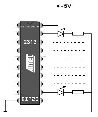

    #10 9279811
  • #11 9280476
    gray77
    Posty: 107
    Pomógł: 6
    gustaw66 napisał:
    gray77 a może spróbować w ten sposób...
    Tak i ten sposób powinien być dobry. Teraz muszę posiedzieć nad kodem i popróbować czy spełni moje oczekiwania.

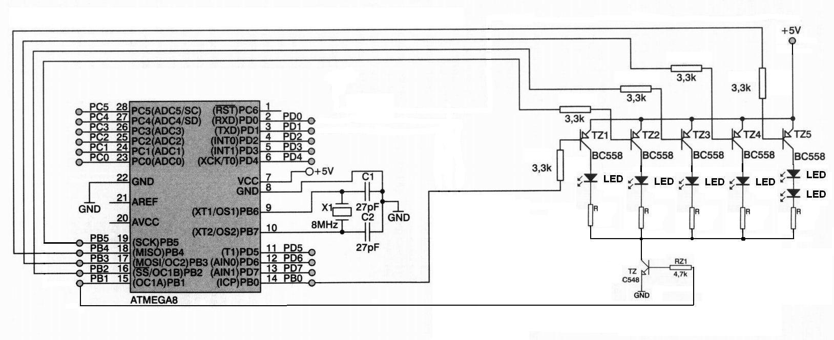

  • #15 9280645
  • #16 9280671
    gray77
    Posty: 107
    Pomógł: 6
    SylwekK napisał:
    Będzie ok. Dla każdej diody robisz zmienną (tablica) i cyklicznie w zależności od wartości tej zmiennej zmieniasz sobie wartości tych zmiennych. Innymi słowy to tak jak by zrobić programowy pwm dla każdej diody ale aby procesor wyrobił to wystarczy jeden (tak... jeden) pwm, bo w danym momencie tylko jedna dioda się rozświetla, a pozostałe po rozświetleniu dostają już full napięcie. Przemyśl to ;) Co innego jak byś chciał sobie migać wszystkimi w jednym czasie - wtedy dla każdej bez indywidualnego pwm się nie obejdzie.
    Cos mi się widzi, ze to jest wyższa szkoła jazdy jak dla mnie. Nie wiem czy sobie poradzę tak jak piszesz. Na tablicach jeszcze nic nigdy nie robiłem. Mam już kod na programowy PWM i chyba przy nim zostanę. Minus tego jest taki, ze zajmuje prawie wszystkie nogi uC.
    Edit:
    gustaw66 sposób drugi. Cos a'la efekt knight rider, tylko płynne rozjaśnianie i wygaszanie. Oczywiście jak się rozświetlą, to będą się świecić przez 5 min i dopiero potem zaczną się po kolei wygaszać.
    b1 - led1 -------------------------------------- led25 - b2
    b1 - bariera 1
    b2 - bariera 2
    Jeśli b1 wykryje ruch, płynnie rozświetli od led1 do led25, poświeci 5 minut i wygasi od led1 do led25.
    Jeśli b2 wykryje ruch, płynnie rozświetli od led25 do led1, poświeci 5 minut i wygasi od led25 do led1.
  • #17 9280738
  • #18 9280780

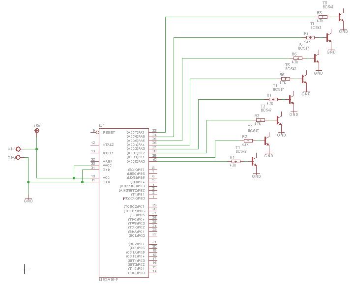

    Witam ponownie.
    Prace nad projektem postępują. Niestety nie udało się zrealizować zamierzeń, ale sterowanie będzie tak: po wykryciu obiektu przez czujnik, będą się zapalać kolejne ledy, po upływie jakiegoś czasu wszystkie będą płynnie wygaszone przez wyjście PWM, które będzie sterowało anodami wszystkich led poprzez tranzystor.
    Mam pytanie dla znawców tematu. Czy tranzystory NPN (BC547) widoczne na schemacie da się zastąpić jakimś układem scalonym?
    [mega16][bascom] Sterowanie 25 LED - programowy PWM
    Jak widać będzie ich musiało być 25 a znacznie by uprościło sprawę zastosowanie scalaka. Wiadomo, że będzie on musiał wysterować 8 ledów.
  • #25 9287555
  • #26 9287568
    SylwekK
    Poziom 32  
    Posty: 2764
    Pomógł: 82
    Ocena: 2762
    Użyj kilku ULN2008 (jeden ma 8 wyjść ). Jak będę miał chwilkę to może Ci skrobnę ten programik na wygaszanie ale chwilowo mam troszkę urwanie głowy...
