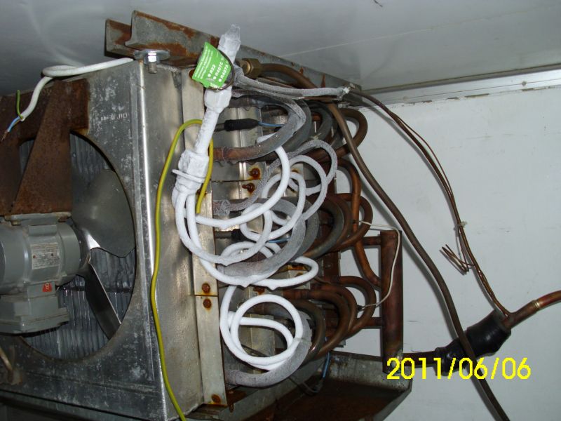

    Witam wszystkich zaglądających do tego tematu. Zbudowałem swoją pierwszy układ chłodniczy zamontowany na kontenerze z samochodu jednak nie jestem zadowolony z jego osiągów i szukam porady co dalej....
    Od razu napiszę że porady w stylu poszukaj fachowca nie interesują mnie ponieważ agregat chłodniczy o którym napiszę za chwilę był dobrany przez takiego "fachowca" 8 lat temu i pracował dosłownie może 2 miesiące ciągle były problemy z zamarzającym parownikiem. Całość była zamontowana na powierzchni około 4m2 i kubaturze 12m3.
    W zeszłym roku udało mi się kupić kontener a w tym roku spróbowałem to wszystko połączyć w całość wymieniając parownik. Sprężarka to CAJ9513Z parownik widoczny na zdjęciu. Temperatura wymagana to +2 stopnie. Co zrobiłem źle wpuściłem gaz 407C ponieważ taki miałem mam u siebie jeszcze 5 klimatyzatorów właśnie na taki gaz stąd zapasy. Zawór rozprężny jest na gaz R-22 choć jest przyczepiona do niego kartka z informacją ile należy go odkręcić dla gazu r-22,r-404, r-407. Mam jeszcze sprężarkę copeland ZR34k3E-PFJ-522 ewentualnie ją mogę podmienić ale to ostateczność. Chciałbym nauczyć się obsługiwać te urządzenia które mam u siebie ponieważ fachowca w okolicy brak. A jedyny który jest to czekałem na niego 5 tygodni i odpuściłem sobie. Układ nie był płukany azotem, podłączyłem tylko pompę próżniową. Ciśnienie na stronie niskiej to 7 bar na stronie wysokiego ciśnienia to 15 bar

    Jeśli chodzi o ten na zdjęciu który zamontowałem to ma grzałki ale są one zbędne parownik nie jest zaszroniony. (szronią tylko rurki na bokach parownika do "połowy" )
    To co pisałem wcześniej tyczyło parownika sufitowego dobranego 8 lat temu przez "fachowca" tam odstęp pomiędzy lamelami był około 2mm tutaj jest około 8mm

    1. czy w tym agregacie jest zbiornik na czynnik chłodniczy oraz wziernik (szkiełko na linii cieczy)?
    2. jaki rozmiar dałeś dyszy w tym zaworze rozprężnym?
    3. zrób zdjęcie agregatu.
    4. czy TZR ma wyrównanie ciśnienia?
    To co widzę ze zdjęcia to za mało czynnika jest w układzie bądź masz problemy z TZR
    ( to będzie długi temat.)

    Problem dotyczy doboru zaworu rozprężnego.
    W tej chwili jest brak wydajności, albo zmień rozmiar dyszy o jeden numer większą, albo zmień cały zawór rozprężny, jak kolega pisał z wyrównaniem ciśnień, i czujką termostatyczną głowicy.
    Zawór należy dobrać do temperatur odparowania, oraz do powierzchni parowacza, wydajności, oraz wyregulować przegrzanie.
    Temperatura odparowania dla +2 powinna wynosić ok-8C. I taki ma być zawór rozprężny (pokrywający ten zakres) Dotyczy to głowicy termostatycznej.
    Rurki powinny być całe zaszronione, mało, jeśli osiągniesz +2 na wylocie, to rura wylotowa parowacza, powinna być również oszroniona.
    przy takich temperaturach jeśli wszystko dobrze wyregulowane, spodziewaj sie bardzo szybkiego zalodzenia lamelek (zależy też od produktów) nawet co 2 godz.
    Defrost musisz przewidzieć raczej elektryczny, i będzie bardziej potrzebny przy mniejszych rozstawach lamel.
    Rada, zaufaj sprzedawcy w sklepie, specjalistycznym, on ci dobierze bezbłędnie zawór, dysze, filter, przekroje rur.
    Musisz mu jedynie określić wydajność parowacza (jego powierzchnię), oraz wydajność maszyny.
    Na manometrach masz podziałki temperatur parowania/ skraplania (przypisane konkretnym ciśnieniom) naucz sie posługiwać w odczycie, temperaturami, a nie barami.
    Tak masz wyregulować zawór rozprężny, aby na manometrze(ssanie kompresora) uzyskać ok. - 10 st.C przy zerze w komorze, około, bo trzeba wziąć pod uwagę spadki ciśnień na oporach tarcia.
    Zaopatrz się też w materiały kształcące, minimum teorii jest niezbędne.
    Myślę że pomogłem. :spoko:
    Na zdjęciu widzę kapilarę w TZR, ale nie widzę gzie jest zamocowana czujka.
    Ma być na wylocie z parowacza na" godz 9:00" jeśli rura poziomo, lub obojętne, jeśli rura pionowo, przed wyrównaniem TZR.

    Szczerze to nie wiem co to jest za zawór podaj jego nazwę i model. Czy ta rurka fi 6 od zaworu była gdzieś wspawana? bo powinna być na rurce ssącej? 7 bar to stanowczo za dużo!!!
    Po uruchomieniu układu zmierz temperaturę na powrocie z chłodnicy(rura ssąca) i zmierz ciśnienie dla danego czynnika chłodniczego (np r-22 przy ciśnieniu 4 bar = 0*C jeśli rura ssąca ma od 6 do 8 *c do jest dobrze ponieważ przegrzanie wynosi 6-8*k)

    Zawór uwidoczniony na zdjęciu konstrukcyjnie przypomina mi stare niemieckie zawory termostaryczne. Dysza zaworu to ten element najbliżej korpusu zaworu. Posiada w środku otwór, w który wchodzi iglica z tego mosiężnego elementu (drugiego od korpusu). Element ten jest poruszany w korpusie z jednej strony przez te 3 bolce przez mieszek elementu termostatycznego a z drugiej strony przez napięcie sprężyny. W tym przedostatnim elemencie znajduje się zespół napinający sprężynę (regulacja pezegrzania par czynnika chłodniczego).
    W tym napinaczu sprężyny śruba prawdopodobnie posiada lewy gwint. To trzeba sprawdzić. Jeśli tak jest, to kręcenie jej w lewo powoduje luzowanie sprężyny i tym samym zmniejszanie stopnia przegrzania.
    Nowe zawory (np. Danfosa lub Flica) rozprężne posiadają już zupełnie inne dysze.

    EBELHOF TML/A2,5 Mop 4,2 bar - czy tam jest oznaczony czynnik chłodniczy? Ten zawór posiada Mop. Jest to górne ograniczenie ciśnienia po stronie ssawnej - 4,2 bara. Odpowiada to temperaturze parowania ok. -3 stopni C dla R407C. A2,5 - to może być średnica dyszy. Ta zaślepiona rurka to wyrównanie ciśnienia.
