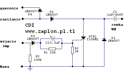

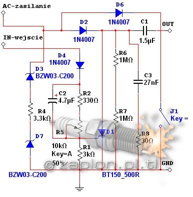

    Lichy_
    Posty: 14
    Ocena: 2
    Dziękuje za zainteresowanie tematem. Poczytałem i już mam pewien zarys tylko teraz chyba raczej wiedzy teoretycznej mi brakuje i tego tematu będą dotyczyć pytania. Znalazłem taki schemat modułu:
    Układ zapłonowy 12V do motocykla z czujnikiem Halla – schemat i montaż magnesu
    Ewentualnie:

    Jak muszę go zasilać jaki prąd, napięcie?
    Jaki impulsator? Czy może być coś takiego?

    Układy, które przedstawiłeś to zapłony tyrystorowe pracujące na napięciu kilkuset voltów. Ty chcesz zrobić układ na 12 V więc potrzebujesz zapłonu tzw. "tranzystorowego".

    Schematy przedstawiają dwa różne moduły CDI. Pierwszy współpracuje z cewką ładującą (100 - 300 V napięcia szczytowego - to nie to samo co zmierzysz miernikiem na zakresie AC!!!!), drugi jest układem bez impulsatora - układ magnet. Jest jedna cewka ładująco-wyzwalająca. Jej położenie względem magnesów określa moment iskry.

    Rycho T. Rozumiem twoje dobre intencje i chęć pomocy. Autor nie napisał wyraźnie o co mu chodzi. Ten drugi link jest dużo lepszy i powinien pomóc koledze Lichy_.
