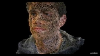

  • Photofly - program zamieniający zdjęcie 2D w model 3DPhotofly to darmowe oprogramowanie od Autodesk, pozwalające na konwersję zwykłych zdjęć 2D w dokładny model 3D. Co najważniejsze - nie potrzeba tutaj żadnego specjalnego aparatu czy innego urządzenia. Producent nie chce, by jego oprogramowanie zostało poddane inżynierii wstecznej, dlatego konwersja odbywa się w chmurze.
    Aby skorzystać z Photofly, wystarczy pobrać niewielki program (obecnie istnieje wersja tylko na Windowsa), zaimportować swoje zdjęcia, a następnie przesłać je na serwer projektu Photofly. Przetworzenie obrazu na model 3D z pewnością wymaga sporej mocy obliczeniowej, dlatego obliczenia w chmurze odciążają nasz procesor. Po przetworzeniu obraz można wyeksportować do formatu DWG lub OBJ w celu dalszej edycji. Istnieje również możliwość zapisu do formatu 3DP, który wykorzystywany jest w drukarkach 3D. Autodesk zamieścił filmik pokazujący jak należy fotografować obiekt, by po przetworzeniu otrzymać obraz 3D. Należy zrobić ok. 40-50 zdjęć dookoła obiektu, co 5-10 stopni.

    @x98pl : "Zapewne" to nie "na pewno". W panoramach sferycznych zdjęcia pełnią jedynie rolę tekstur. Tutaj (jak widać w prezentacji) zdjęcia są wykorzystywane również do odtworzenia kształtu siatki poligonów.
    Robi wrażenie.

    Zacząłem już robić takie modele i jak na razie twierdze ze program jest świetny :)
    Nurtuje mnie jedna rzecz, czemu program nie przerabia grafiki na naszym komputerze tylko wysyła go na zewnętrzny serwer? Może jest potrzebna taka moc obliczeniowa że szybciej jest wysłać zdjęcia a pozniej pobrać sam projekt?
    Najlepsze jest to że gotowy plik który odpalamy w programie zajmuje około 14 kilobajtów, czyli ma w sobie zapisaną raczej tylko siatkę.
    Do zrobienia nie trzeba jak mówią zrobić ok 50 zdjęć, wystarczy nawet 25, jednak muszą być one ostre i nierozmazane oraz obejmować jak największy obszar obiektu z którego robimy model :)
