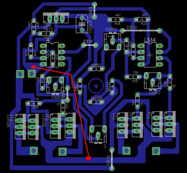

    Proszę o sprawdzenie poprawności PCB ( z wyjątkiem wspomianych Zenerek).
    Nadmieniam, że napięcie na silniki idzie sprzed LM7812, który stabilizuje jedynie LM'y
    Czy może lepiej zamienić stabilizator na LM7809 ?
    Schemat Solar Trackera na tranzystorach bez układów scalonych - poszukiwany
    Teraz widzę błąd :)
    A masa na tranzystorach, to gdzie ? :/
    Po poprawce....
    Zastosowałęm pary BD911 i BD912. Konsumpcja silników, to 2 A
    Radiatorów brak - nie zmieściły się.
    30 minut później.....
    Wlutowane diody 5,6V (jedyne jakie mam pod ręką).
    Tranzystory 3 i 4 , czyli te z zenerami grzeją się w każdym z obu kanałów. Do wyjść na silniki podpięty tylko voltomierz.
    Proszę o pomoc
    Dwa wypróżnienia później ..........
    Dolne zenerki były odwrotnie wlutowane :( To efekt pracy nad czterema skrajnie różnymi układami "na wczoraj" jednocześnie.
    Na wyjściach pojawiły się napięcia do 8 V w zależności od zasłonięcia fotorezystorów. Niestety nadal grzeją sie tranzystory 3 i 4 w każdej sekcji.
    Pewnie uszkodzone dolne zenerki i pary T3 i T4
    Znów muszę do ubikacji z tych nerwów :/
    No to napięcie zasilania półmostków w żadnym wypadku (teoretycznie) nie może być większe niż 12,4V. W praktyce nie radzę dawać więcej niż 11V.
    A woltomierz na zasilaniu półmostków ile pokazuje?
    BTW - ten schemat to jest nieco "trefny", lepiej byłoby zastosować oba półmostki w konfiguracji takiej jak po lewej (z połączonymi emiterami, czyli klasyczne "totem pole") a prawym sterować albo z odwracacza fazy (na WO lub tranzystorze) albo zastosować dwa komparatory jak tu:
    http://cdselectronics.com/Kits/SolarTracker.htm

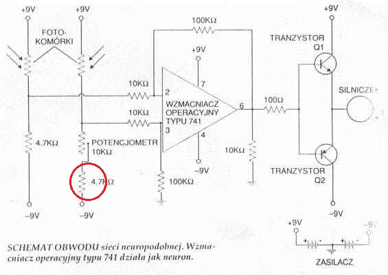

    Zrobiłem układ wg schematu:
    To jest to samo co w linku wyżej.
    Dobrze to działa. Ale doszedłem do tego, że trzeba wyeliminować opornik
    zaznaczony czerwoną elipsą, można wtedy potencjometrem dokładnie ustawić czułość.

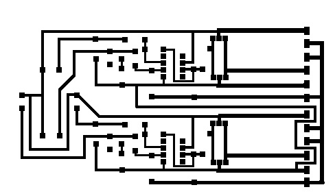

    Zrobiłem wersję na 2 kanały (solar tracker sterujący panelem fotowoltaicznym w kierunku wschód-zachód oraz góra-dół).
    Poniżej schemat płytki:
    Zasilanie to 2 x 9V.
    Zastosowałem tranzystory: BD649 i BD 650 (npn i pnp).
    Problem jest taki, że się grzeją i nawet palą jak za długo układ pracuje.
    Zastanawiam się nad tym, żeby zastosować tranzystory mocy, ale pytanie jest:
    mają być sterowane tymi tranzystorami, czy być wlutowane zamiast nich?
