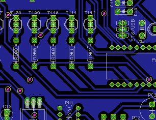

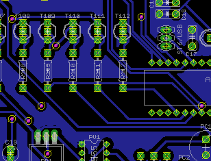

    Przyczepię się do projektu płytki. Pola masy rysuje się narzędziem polygon, a nie rysując ścieżki(chociaż naprawdę zgrabnie to wyszło). Trochę mało możliwości jak na taką płytkę, ja jednak przyłożyłbym się najpierw do narysowania jakiegoś kombajnu w stylu zestawów uruchomieniowych dostępnych w sklepach, zbierając przez ten czas fundusze i dopiero później go wykonał.
    I jeszcze taka sprawa, że na warstwie top należało narysować w którym miejscu są zworki, ponieważ teraz wygląda to troszkę nieczytelnie.
    Akurat Eaglu to taki kiepski soft gdzie do frustracji doprowadzają mnie małe wysepki poligonów z którymi nic niemożna zrobić w np Cadstarze można ustalić że jeśli poligon będzie miał mniej niż zadaną wartość to będzie tam pusto a nie wysepka.
    W eaglu żeby niemieć żadnych błędów należało by pojechać po górnej warstwie bo dopiero wtedy by było to połączone, ale fakt mogłem narysować zworki :)

    blue_17: przeczytaj manuala do Eagla zanim zaczniesz pisać takie rzeczy. Bo na razie wychodzi, że używasz program, którego nie znasz i narzekasz, że czegoś nie ma, bo ty nie wiesz jak z tego skorzystać. Dla poligonów można oczywiście wszystko konfigurować, to co potrzebujesz to opcja orphans, możesz też definiować odstęp poligonu od ścieżek.
    Oczywiście routowanie płytek 1-warstwowych też ładnie działa, wystarczy przejrzeć tych parę przykładów które dodają do Eagla.

    Nie mogę zgodzić się, że Eagle to "kiepski soft". Trzeba po prostu poznać jego możliwości. Narzędzie POLYGON daje możliwość swobodnego zarządzania polami np. masy, co uzyskamy używając opcji ORPHANS i THERMALS np.:
    Mikro zestaw uruchomieniowy dla atmega88P
    ORPHANS ON
    ORPHANS OFF
    Aby utrzymać integralność schematu i płytki PCB to w miejscu zworki należy pozostawić SIGNAL, a nie WIRE i nic nie trzeba rysować na warstwie TOP.

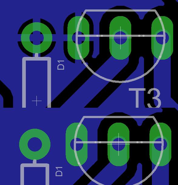

    Klikasz sobie w Eaglu, na ikonkę polygon. Gdy już jest wybrana, to na górze w tym polu gdzie można z ręki wprowadzać komendy wpisujesz po prostu
    GND
    Następnie zaznaczasz sobie tym polygonem całą płytkę ;) i to wszystko. (tzn wiadomo jeszcze możesz sobie ustawić izolację czyli odległość od ścieżek w milsachitp)
    I wtedy zobacz co ci wyjdzie ;) Nie będzie żadnych niepotrzebnych wysepek. A masa rozleje się tylko tam gdzie będzie miała ciągłość. Regulując izolację sprawdzisz sobie różne wersje działania wtedy takiego polygona.

    @Mariojas
    Nie wydaje mi się żeby kolega blue_17 był początkujący :D
    Dlatego praktycznie zawsze włączam opcję thermals
    Tutaj widać różnicę.
    Zresztą każdy robi jak mu wygodniej i nie ma co się tutaj wywodzić co jest lepsze. Chcę tylko pokazać, że istnieje coś o czym niektórzy mogą nie wiedzieć, a czy ktoś to zastosuje to już jego sprawa :D
