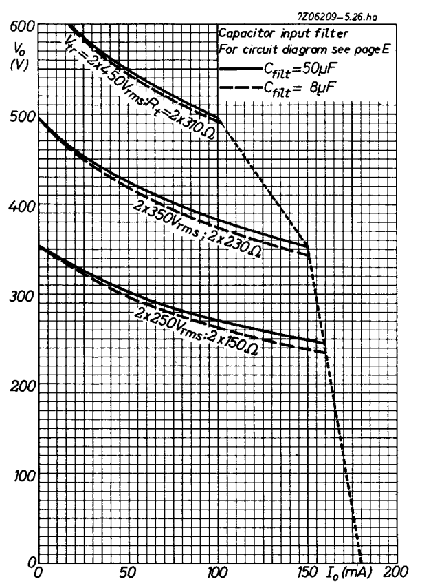

    Owszem można zrobić taki prostownik - ale nie w układzie mostkowym! Za duży jest spadek napięcia na przewodzącej diodzie próżniowej, oraz oporność wewnętrzna takiego zasilacza. Także moc żarzenia 4 lamp PY88 (i tak znacznie większa niż lamp dedykowanych do prostowników: będzie to łącznie 36W podczas gdy 3 lampy EZ81 zdolne dostarczyć 450mA zużyłyby tylko 19W) byłaby niepraktycznie duża, podczas gdy możliwości napięciowe lamp byłyby wykorzystane w niewielkim stopniu. Przebicia izolacji katoda-grzejnik bym się nie obawiał: ona jest wyjątkowo mocna z racji obecności siatki utrzymującej dystans między włóknem a katodą. Większe od dopuszczalnego napięcie stałe zostanie zrekompensowane brakiem owych choćby i krótkich impulsów, ale liczonych w kilowoltach. Należy zastosować typowy dla prostowników lampowych układ z wyprowadzonym odczepem środkowym uzwojenia anodowego.
    Z racji stosunkowo niskiego prądu impulsowego diody PY88 (porównywalna gabarytowo oraz średniego prądu przewodzenia 180mA dioda PY82/EY82 przeznaczona specjalnie do prostowników legitymuje się prądem szczytowym 1100mA a więc dwukrotnie większym niż PY88) jeśli chce się zasilać wzmacniacz zawierajacy w sumie 4 lampy EL84 z dwóch PY88 - celowym jest zastosowanie filtru z wejściem dławikowym, tj bez pierwszego kondensatora filtracyjnego. Ma on prawie same zalety: daje nieporównanie lepszą filtrację w porównaniu z samym kondensatorem, oszczędza katodę lampy jako że jej prąd szczytowy jest równy prądowi wyprostowanemu, zmniejsza grzanie uzwojeń transformatora i poziom zakłóceń przez niego generowanych, oraz ma pożądany w zastosowaniu do wzmacniaczy PP mały opór wewnętrzny, pozwala na zastosowanie kondensatora (za dławikiem) o dowolnie dużej pojemności, bez obawy zniszczenia llamp prostowniczych Wymaga jednak wyższego napięcia przemiennego w porównaniu z filtrem o wejściu pojemnościowym: wartość szczytowa napięcia prostowanego powinna być (bez uwzględnienia strat na elementach prostowniczych oraz rezystancjach uzwojeń transformatora i dławika) równa Π/2 wymaganego napięcia wyprostowanego, a wartość skuteczna - Π/2√2≈1,11 napięcia wyprostowanego. Co gorsze, bez obciążenia (np. po rozgrzaniu się lamp prostowniczych ale przed rozgrzaniem się lamp wzmacniających; tu raczej taka sytuacja nie wystąpi ponieważ lampy PY88 rozgdzewają się bardzo długo) napięcie wyjściowe takiego prostownika rośnie aż do wartości szczytowej napięcia prostowanego, tj staje się Π/2≈1,57 raza wyższe od ustalonego napięcia pod obciążeniem. Minimalna rezystancja obciążenia w kiloomach przy której nie obserwuje się nienormalnego wzrostu napięcia na wyjściu takiego zasilacza wynosi dla częstotliwości 50Hz jest prawie równa indukcyjności dławika w henrach. Tak więc projektując zasilacz na 300V (bez uwzględnienia strat) należy zastosować transformator dostarczający dwóch napięć 300V×1,11=333V, i zapewnić obciążenie minimalnym prądem 300V/10kΩ=30mA. Jeśli nie chce się tracić w rezystorze obciążającym aż 9 watów mocy - można zastosować łańcuch warystorów, stabilitronów lub diod Zenera na łączne napięcie nieco wyższe niż ustalone 300V, i oczywiście zdolnych wytrzymać prąd 30mA. Bez takiego obciązenia przyszłoby zastosować elektrolity w filtrze (i wszelkie kondensatory we wzmacniaczu) na napięcie minimum 333×√2=470V, w praktyce więc na 500 lub 630V, jakie się trafią.

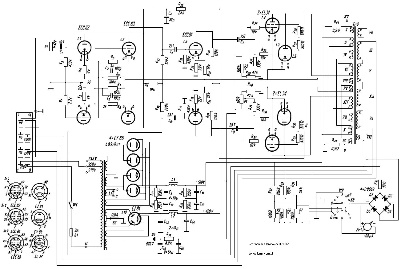

    Układ mostkowy chciałem zastosować dla tego że mam możliwość zakupu za grosze trafa toroidalnego ale z pojedynczym uzwojeniem. Nad lampami PY82 już wcześniej myślałem ale są ciężkie do zdobycia a PY88 mam całe pudełko.
    Generalnie rozmyślałem nad tym prostownikiem i nad tym co napisał kolega Tomek i mam zamiar zastosować następujące rozwiązanie.
    Zastosuje 4 lampy PY88 w klasycznym układzie z dzielonym uzwojeniem z tym że lampy będą połączone równolegle po dwie dzięki temu będzie na nich mniejszy spadek napięcia. Co do filtru to zastosuje filtr z wejściem dławikowym. Jak układ mostkowy odpada to i tak nie minie mnie nawijanie trafa.
    Dołączam zdjęcie, o co mniej więcej mniej chodzi z tym prostownikiem.

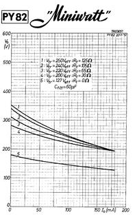

    Mnie udało się w tym celu przysposobić kankanowskie transformatory TS30/1-676 nawinięte na dwukarkasowym rdzeniu "LL". Mają one w fabryczym wykonaniu jedno tylko uzwojenie 220V (dziś 230V) ale łatwo można rozdzielić je na dwa niezależne po 115V. 4 sztuki takich transformatorów połączyłem szeregowo-równolegle, dbając o to aby każdy z nich był równomiernie obciążony w obydwu półokresach. Transformatorów mająch jedno tylko uzwojenie anodowe, niemożliwe do rozdzielenia na dwie połówki (np. serii TS40 od "Calypso) połączyć się tak niestety nie da.
    Mnie udało się nabyć ich parę sztuk u schyłku komuny. Każda z nich kosztowała ówczesną złotówkę, wartą mniej więcej tyle co obecna. Za taką samą cenę można było też nabyć PL841, także już wówczas nieprzydatną praktycnie w żadnym fabrycznym sprzęcie. PY82 (dwie w połączenieu równoległym, widoczne na pierwszym planie) stosuję w telewizyjnym składaku w roli prostownika sieciowego półokresowego:

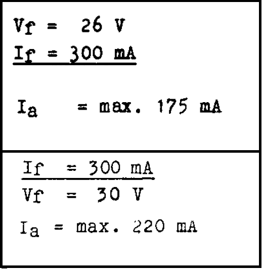

    Tomek Janiszewski napisał:
    Nawet jeśli polskich lamp dotyczy limit 175mA podany przez Futrzaczka a nie 220mA z czym spotkałem się wg innych źróde
    Kiedyś w jednej z not PY88 znalazłem ciekawą zależność. Przy żarzeniu 26v mamy na anodzie 175mA a przy 30v mamy 220mA :D niżej dodaje wycinki z not

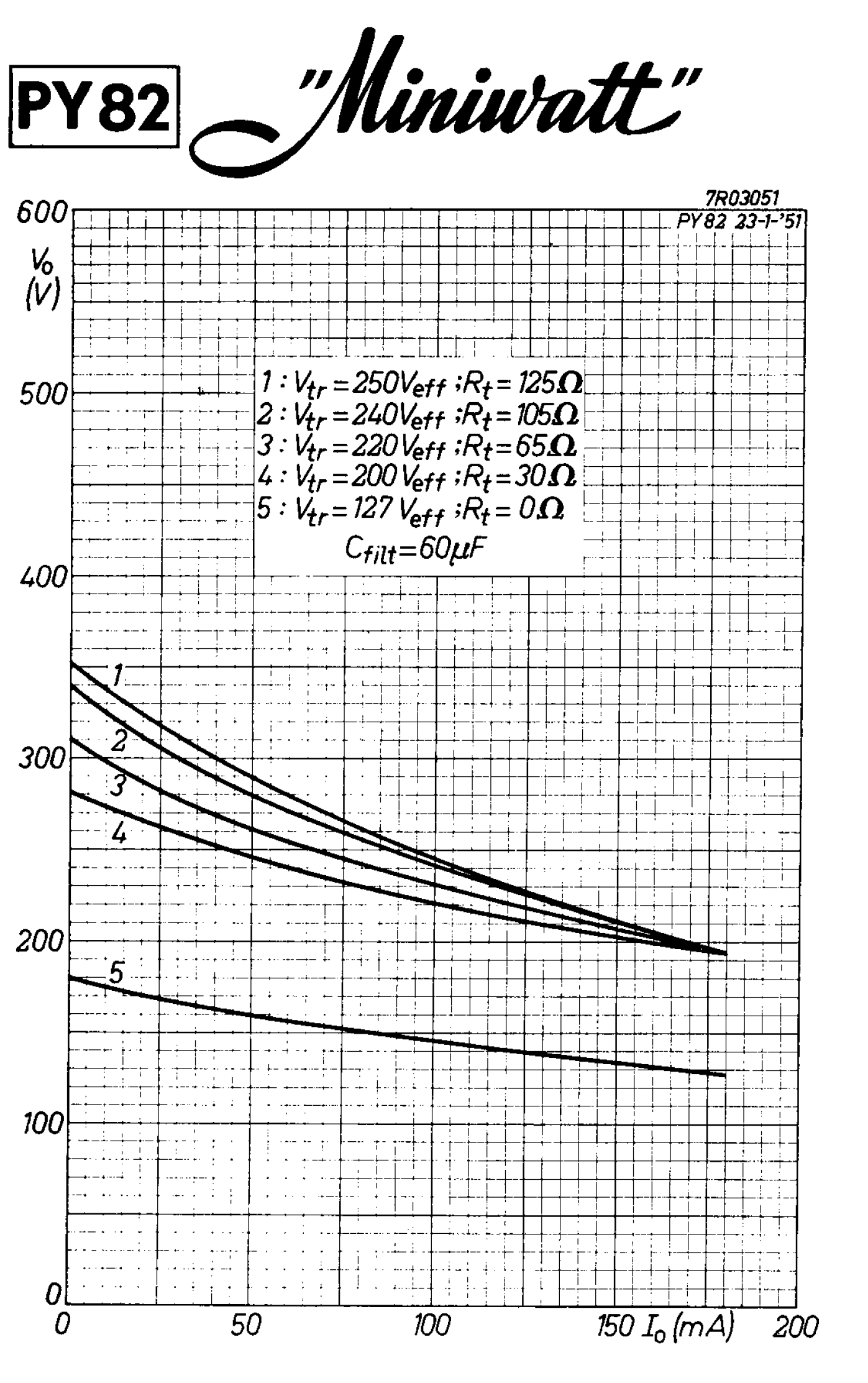

    Różne katalogi podają rózne parametry, przynajmniej dla EY82 (ale niestety nie PY82!). I tak wg TESLA oraz Philipsa Uinv dla EY82 wynosi nie 700V jak dla PY82 (z czego wynika Utrmax=250V) lecz 850V co pozwala już zasilać taki prostownik z 2×300V. Do pracy przy nieco wyższych napięciach (do 2X350V) nadają się jeszcze w miarę pospolite lampy EZ81; potrzebowałbyś takich dwóch w połączeniu równoległym. Na pracę z jeszcze wyzszymi napięciami (do 2×650v) pozwalały lampy EY84, zewnętrznie podobne do PY88 ale z anodą na kominku. Dwie takie lampy również pokryłyby zapotrzebownanie na prąd. Skoro jednak masz dużo PY88 - zaryzykowałbym ich pracę przy napięciu transformatora większym niż owe 250V, które wg katalogu nie jest dopuszczalnym skutecznym napięciem przemiennym transformatora zasilającego prostownik lecz napięciem stałym zasilającym telewizyjne stopień odchylania linii z lampą PY88 w roli diody usprawniającej Wszak w tych warunkach lampa musiała znosić wielokilowoltowe impulsy napięcia wstecznego; tu będą znacznie dłuższe ale i nieporównanie słabsze. Nie przekraczaj tylko dopuszczalnego prądu szczytowego katody (przed czym chroni dlawik na wejściu filtru, a o lampy byłbym spokojny.
