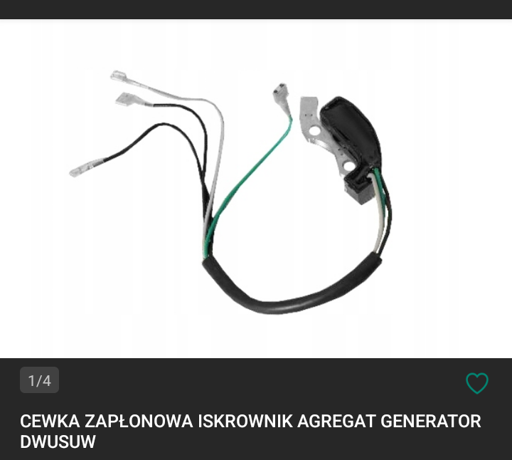

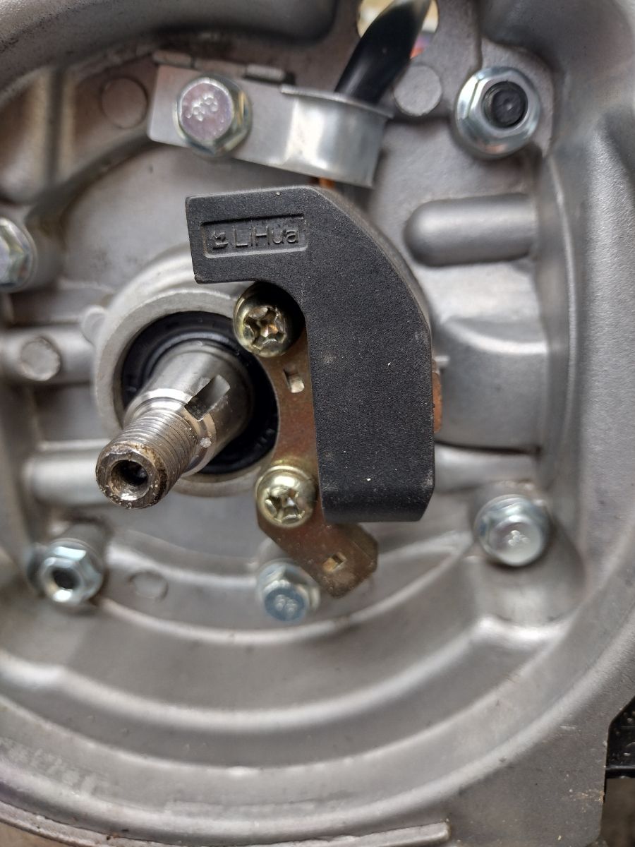

    Podłączam się do tematu, posiadam takie chińskie cudo w którym zanikła iskra. Układ zapłonowy w moim sprzęcie opiera się cewko - module ( sam nawet nie wiem jak to nazwać) znajdującej się pod wirującym kołem magnesowym. Wspomniana cewka posiada wyprowadzone dwa przewody jeden z nich do gaszenia masą drugi generujący napięcie poprowadzony do właściwej cewki wysokiego napięcia ( takiej jak stosowana jest np. w skuterach ).
    Po sprawdzeniu rezystancji stwierdziłem brak oporu między przewodem idącym na cewkę w/n a masą co potwierdzało by uwalony cewko - moduł .
    Pytanie czy mój w/w cewko - moduł z dwoma przewodami mogę zastąpić takim samym dostępnym na platformie Allegro z czterema przewodami ( zdjęcia poniżej ) Iskrownik w chińskim agregacie - jak powstaje iskra bez przerywacza?
