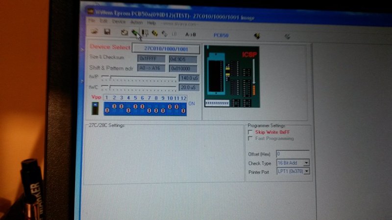

    Panowie, nie chcąc zakładać nowego postu, będę edytować swój dalej. może zacznę od początku.
    Wylutowałem kości o nr:
    1. 357579lll77332
    2. 357580hhh7331
    ECU 038 906 018 AN Pytanie odnośnie flashowania eprom
    tak wygląda płytka po operacji..
    wmontowałem każda w programator WIllem Pro 4 i ustawiłem programator tak jak na poniższych obrazkach:
    chcąc z czytać zawartość kosci postąpiłem jak na poniższych fotkach
    po z czytaniu..
    Zapisałem oby dwa pliki z rozszerzeniem .bin
    Oprócz tego, dodam jaka miałem wersje oprogramowania.
    Takie pytanie z mojej strony, czy wszystko zrobiłem poprawnie? Poniżej załączę pliki które program mi wygenerował. Jak teraz mogę odtworzyć te pliki w programie WinOLS?

    Odpowiedź dla tmhc
    Pliki dobrze odczytane - zatem wszystko do tego miejsca OK.
    https://www.elektroda.pl/rtvforum/topic2560321.html
    potwierdzam willemy często kładą oryginalne kości ....
    jeżeli za każdym razem mamy coś innego w odczycie no to mamy tą kiepską wersję willema i bankowo uwalone ori pamięci....
    Ale nic straconego oryginalnych wsadów w sieci nie brakuje do takich staruszków i nie ma co się stresować.
    Programują zazwyczaj dobrze.
    A dobre pamięci zazwyczaj są odporne na kaprysy willema.
