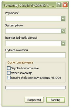

  • #21 10869234
    elektryk_pl
    Posty: 150
    Ocena: 21
    Udało mi się uruchomić tę stację:)
    3 kable sygnałowe miałem walnięte(tfu!) i dopiero 4 zadziałał.
    Nagrałem plik 414KB (na dyskietce zajmuje415kB), na dyskietce sformatowanej na innej stacji 5,25" na 1,2MB.
    Czyli, że stacja nie jest 330KB, tylko 1,2.
    Nie mogę tylko sformatować dyskietki
    Jak podłączyć stację dyskietek FDD 5,25 do PC z Windows XP 32-bit?
    Tak to wygląda.
    Poza tym musi być włączony SWAP, bo nie widać napędu w "mój komputerr"

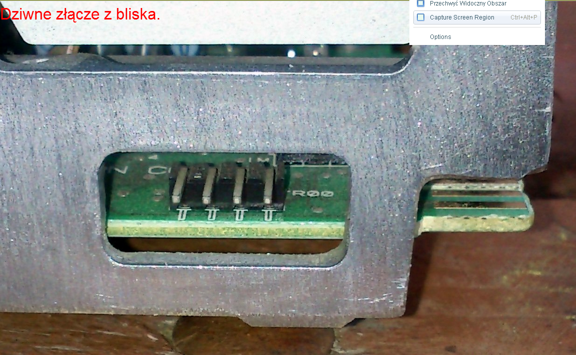

    Na niżej wzmiankowanym otworze w obudowie dyskietki siedzi jakiś czujnik(hallotron?) o 2 wyprowadzeniach, postaram się dodać jego fotki.

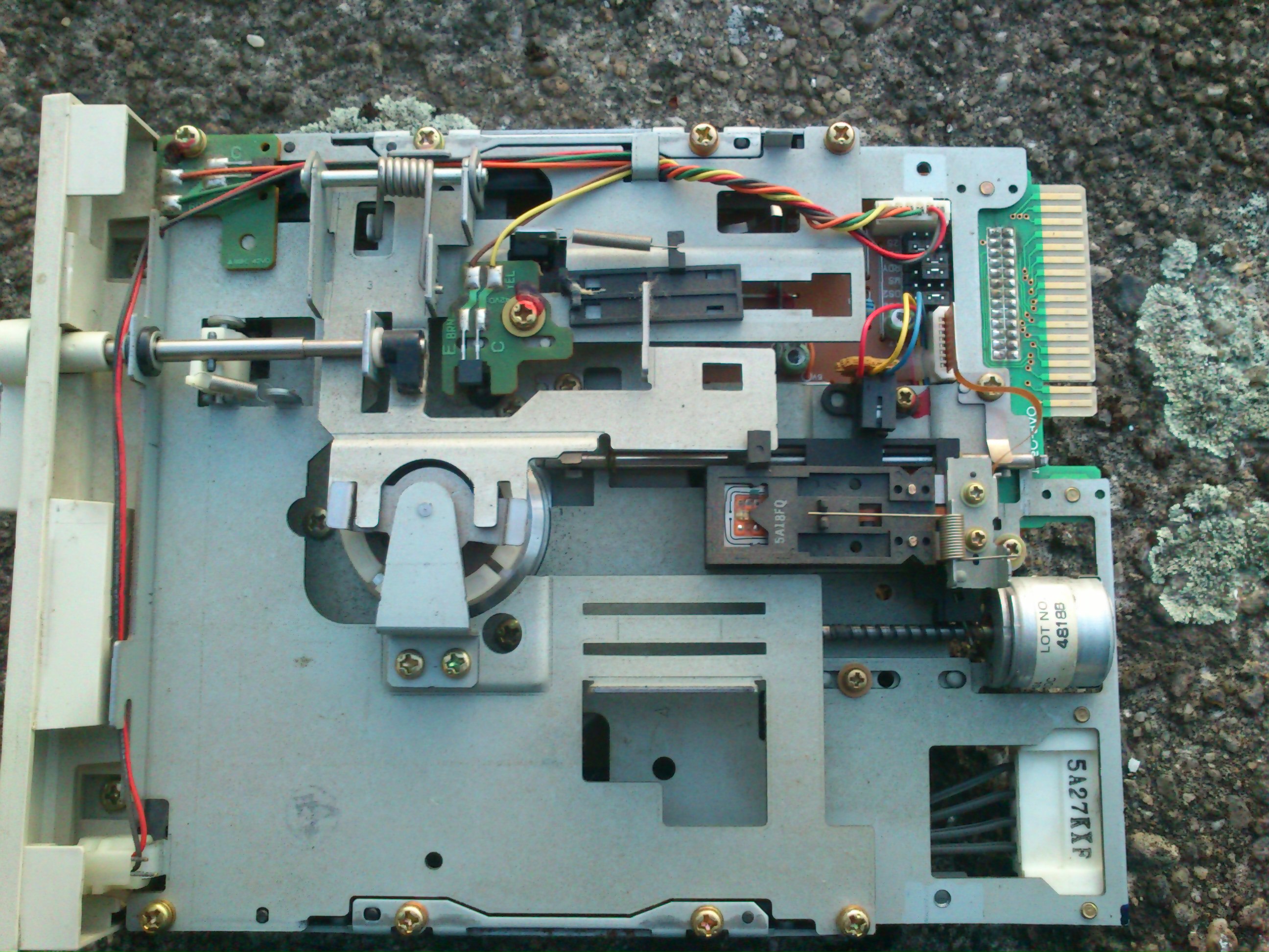

    Jest to tzw. index. Służy do określania początku ścieżek oraz do kontroli szybkości obrotowej dyskietki.
    #23 10869263
    steve13
    Posty: 196
    Pomógł: 3
    Ocena: 11
    Dyskietek 1,2MB nie sformatujesz pod win XP - nie da się wybrać właściwej pojemności. Sformatuj ją w DOSie lub pod win 9x.
    Szczególnie polecam Norton Commandera pod DOSa ;)
    Pozwala wybrać czy sformatować dyskietkę jako 360kb czy 1,2 mb. Niektóre dyskietki 1,2 mające bad sektory są nadal w 100% sprawne po sformatowaniu do pojemności 360 :)

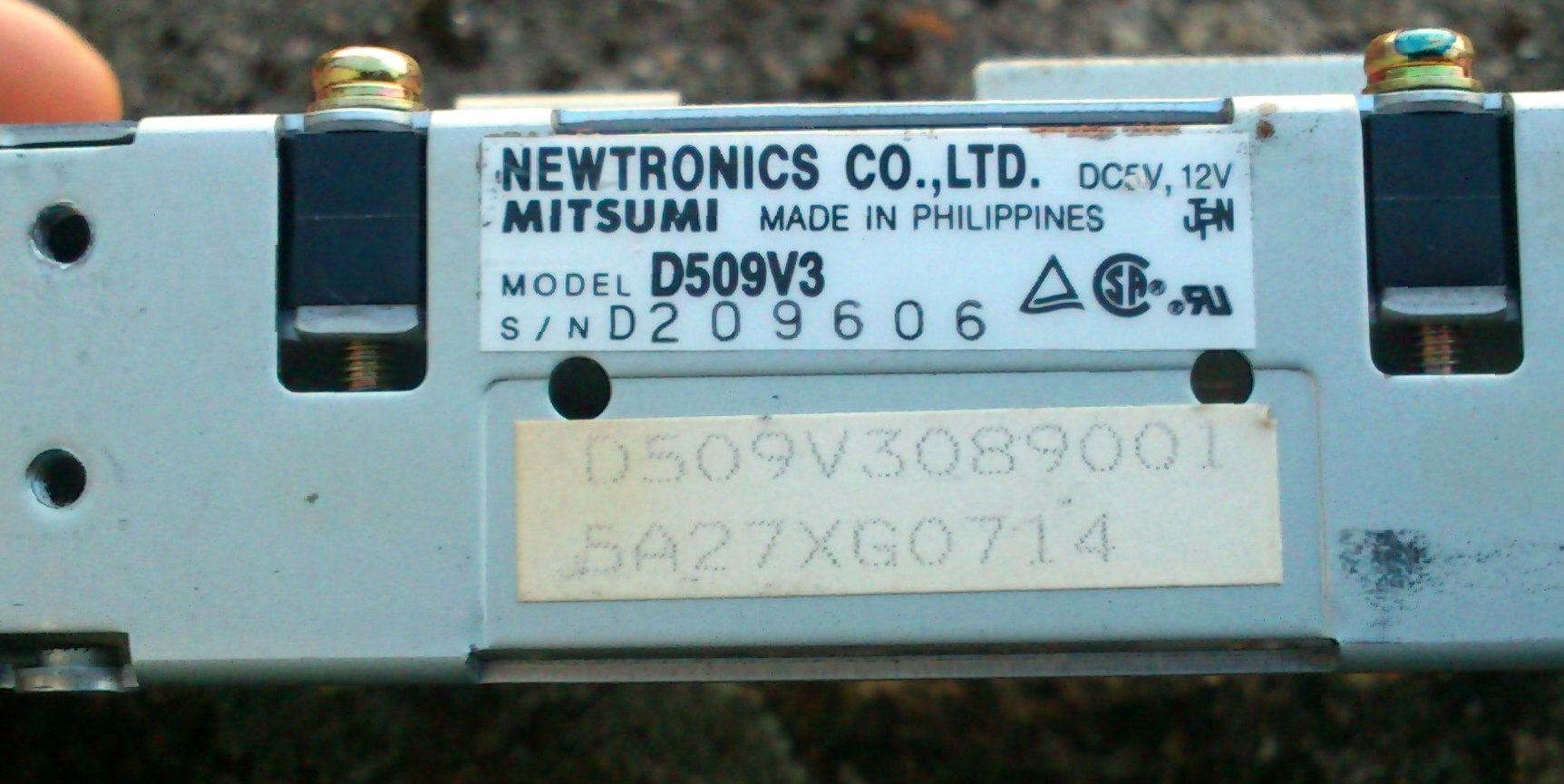

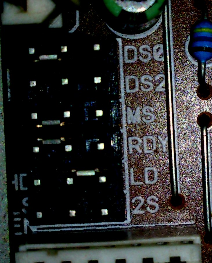

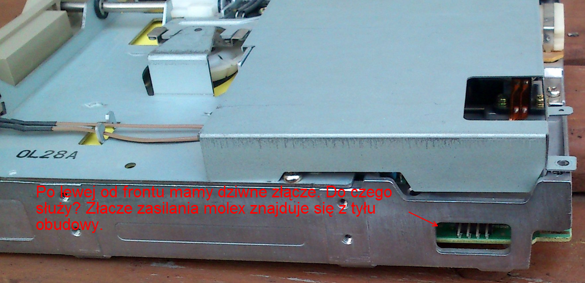

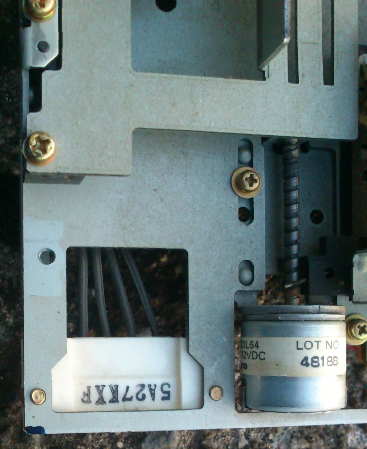

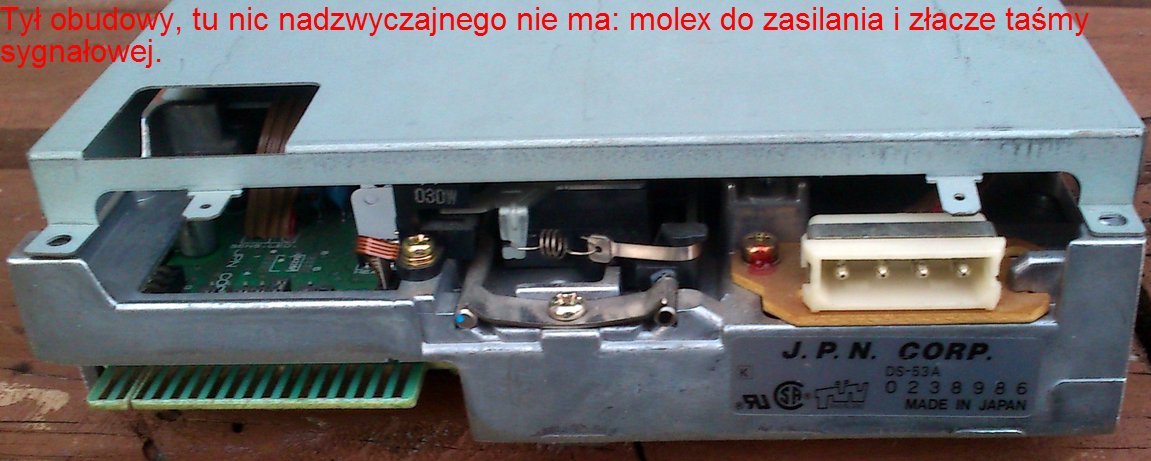

  • #30 10875872
    elektryk_pl
    Posty: 150
    Ocena: 21
    Niestety wszystko co przed Windows XP było, to dla mnie teren nieznany zupełnie.

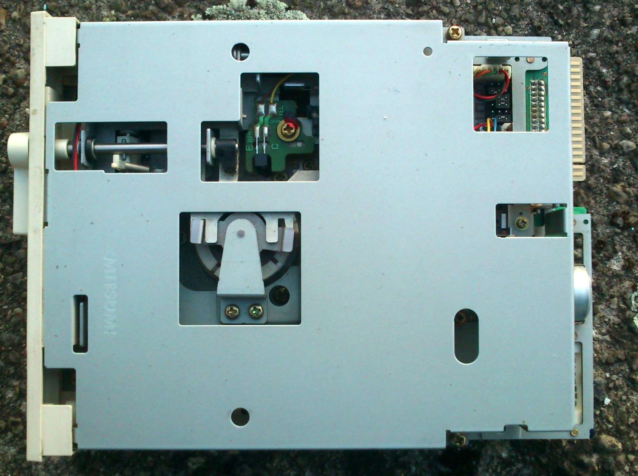

    Co do fotek drugiej ocierającej silnikiem stacji5,25", to już dołączam.
    Foto ogólne:
    Po zdjęciu blachy:

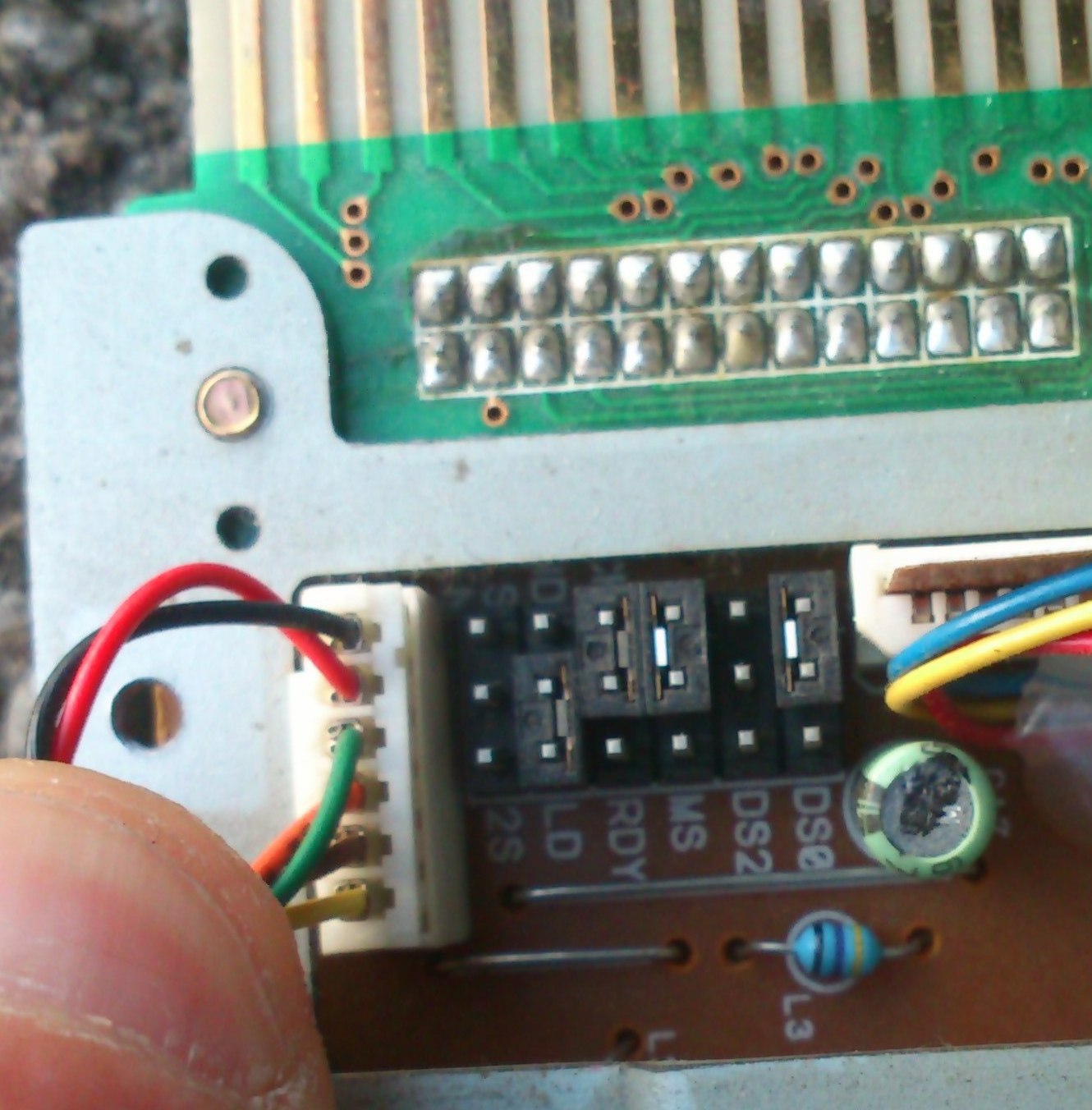

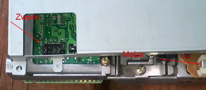

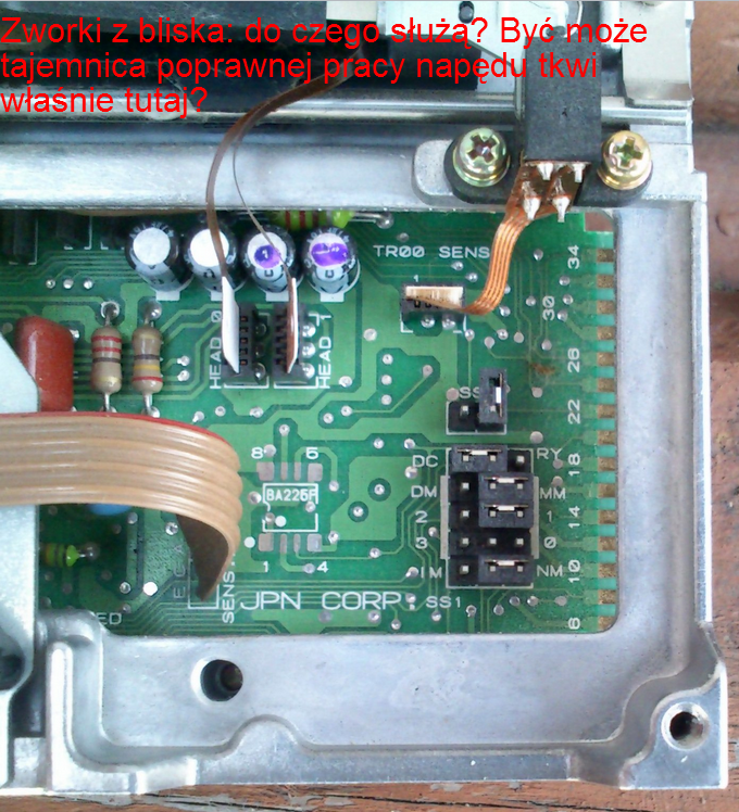

    Zworki:
    Opis zworek po obróbce fotografii pod kątem czytelności literek.
    Jakieś symbole na złączu zasilania:
    Tabliczka znamionowa:
    Poniżej foto wiele wyjaśniające w temacie tajemniczej dziurki w dyskietce 5,25"
    Robiąc powyższe fotki zauważyłem diodę LED pod czujnikiem w tę dziurkę trafiającym. Tknięty przeczuciem popędziłem po dyskietkę, obróciłem dyskiem i oto jet: otworek w nośniku magnetycznym. To myślę wyczerpuje temat, z czego jestem nadzwyczaj rad w przeciwieństwie tematu zworkologii tych stacji.
    Dodam na marginesie, że dyskietka 8" ma identyczną dziurkę.
