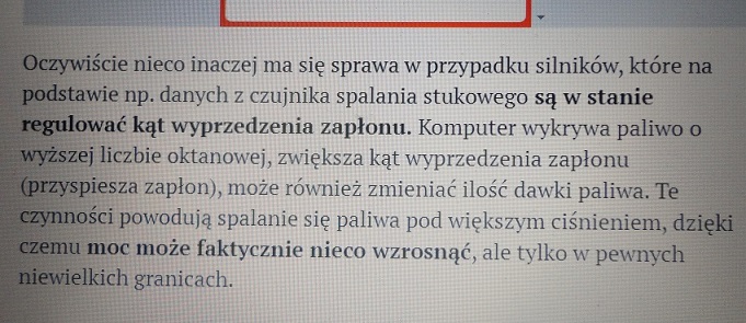

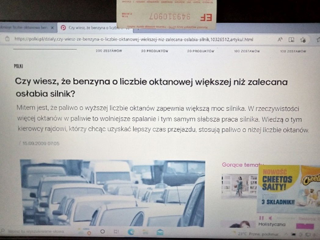

    Witam, to tutaj jeszcze tylko dla 'przypomnienia' - ze to nie 'Oktany dodaja mocy silnikowi', zeby wiecej nie powielac takich 'ludowych' mitow, typu : 'jak zalejesz 100 Oktan albo lotnicza - to bedziesz latal tym motocyklem'...
    Bo jak jezdzilem 40 lat temu na benzynie LO 78 [ silnik o sprezaniu 6,5 : 1 ] - to czesto tak mawiali 'znawcy Oktanow'...
    W rzeczystosci - jest dokladnie odwrotnie : im nizsza jest Liczba Oktanowa benzyny - tym gwaltowniej / szybciej - krocej sie spala w danym silniku, nawet przy niskim stopniu sprezania i daje tym samym wieksza moc w krotszym czasie, silniki sa sprawniejsze / mocniejsze, chociaz na ogol pracuja glosniej / na granicy spalania stukowego.
    'Swiezy ladunek' / mieszanka paliwo-powietrze spala sie bardzo krotko i nie przegrzewa tloka, glowicy, cylindra, itp. / ponad obliczenia konstruktora silnika.
    Dlatego kazdy silnik benzynowy - powinien byc zasilany benzyna o jak NAJNIZSZEJ Liczbie Oktanowej / przy uzyciu ktorej nie zachodzi w nim spalanie stukowe / detonacyjne...
    Najbardziej dotyczy to oczywiscie silnikow zabytkowych, o niskim stopniu sprezania - ktore byly przed wojna skonstruowane na benzyny 55 - 60 - 70 / 74 Oktan maksymalnie. W czasach ich 'swietnosci' - rozwijaly najwieksza moc na benzynach, ktore spalaly sie w ich glowicach - wylacznie w obrebie samej komory spalania, z zaledwie 1-2 'Oktanowym zapasem przeciwstukowym', tyle najczesciej wystarczylo, zeby silniki 'umiarkowanie dla ucha klekotaly - grzechotaly'.
    Kazdy konstruktor silnika dazyl do tego - zeby cykl spalania 'swiezego - zassanego do silnika ladunku' / konczyl sie do pozycji tloka max 15 stopni po GMP i zaczynal sie suw pracy, bo wtedy silniki nie przegrzewaly sie, mialy najwieksza sprawnosc - moc i najmniej spalaly benzyny / benzyna 55 - 70 Oktan spalala sie bardzo krotko i z kolektora wydechowego 'wylataly' tylko 'szaro-czarne spaliny'...
