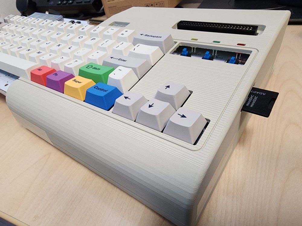

    eskwadrat
    Posty: 103
    Pomógł: 3
    Ocena: 21

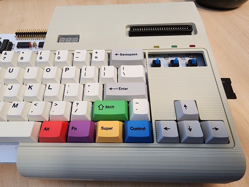

    Pierwsza przymiarka
    Fragment klawiatury mechanicznej zamontowanej w prototypowej obudowie retro na jasnym biurku.
    Zbliżenie na klawiaturę retro komputera z kolorowymi klawiszami funkcyjnymi i kartą SD wsuniętą z boku.

    jackfinch
    Poziom 19  
    Posty: 348
    Pomógł: 21
    Ocena: 42
    Jak dla mnie to wygląda to rewelacyjnie, odrazu widać ze przykładasz dużo uwagi do estetyki urządzenia. Fajnie ze po tylu latach jest jeszcze grono ludzi którzy dalej próbują coś robić z tym komputerem. Wiele osób w tym i ja w tamtych czasach niestety nie miało możliwości zbudowania tego komputera, i teraz te wspomnienia odżywają czytając o nowych ulepszeniach sprzętowych i oprogramowaniu które się ukazuje. Bardzo dobrze prezentuje sie też pcb Cobra 1 które przedstawiłeś kilka postów wcześniej. W ciągu tych kilku lat od założenia tematu, dołączyło kilkanaście bardzo dobrych fachowców, którzy cały czas coś nowego wnoszą do tematu.

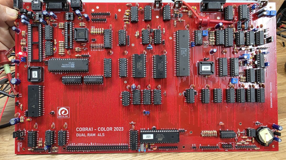

    eskwadrat
    Posty: 103
    Pomógł: 3
    Ocena: 21

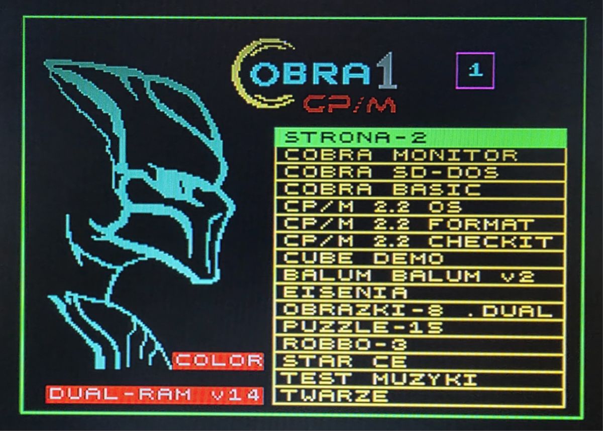

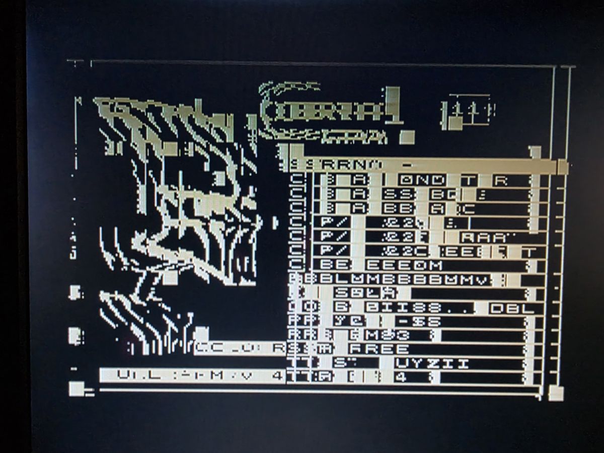

    Dzisiaj odpaliłem Cobre 1 na przeniesionej do Altium już 4-warstwowej płycie Dual RAM 2023 z zmienionym dekoderem I/O i z wsadem 14 Zdzisława.
    Czerwona płytka PCB COBRA1-COLOR 2023 z zamontowanymi układami scalonymi, kondensatorami i rezystorami.
    Po naprawieniu oscylatora i uzyskaniu 6.5MHz, na wyjściu composite ukazał się taki obraz.
    Wyświetlacz CRT pokazuje zniekształcony, monochromatyczny obraz z interfejsem graficznym systemu komputerowego.
    Regulacja P1 pomogła i obraz stał się czytelny, żyleta.
    Menu startowe systemu Cobra 1 CP/M wyświetlone na czarno-białym ekranie, z grafiką głowy i listą programów po prawej.
    Zero poprawek na PCB. Jutro sprawdzę wyjście RGB. To chyba najszybciej uruchomiony układ od jakiś dwu dekad. W większości użyłem układów serii ALS, zaś wszystkie przerzutniki 7474 w wersji F. Ale mi ulżyło, teraz powinno być z górki. Pozdr, Sławek

    zdzis_ek
    Posty: 329
    Ocena: 229
    Moje szczere gratulacje !
    Bardzo się cieszę, że zaprojektowałeś płytę główną PCB bez żadnych błędów.
    Dobrą wiadomością jest też bezproblemowe uruchomienie.
    Faktycznie to się nie często zdarza.

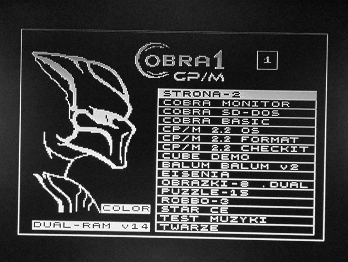

    eskwadrat
    Posty: 103
    Pomógł: 3
    Ocena: 21
    @zdzis_ek dziękuję
    Dzisiaj wyjście RGB odpaliło także z buta.
    Ekran startowy komputera retro Cobra1 CP/M z menu programów i stylizowaną grafiką twarzy po lewej stronie.
    Klawiatura PS2 również bez problemu.
    @atmega8 dzięki za pliki.

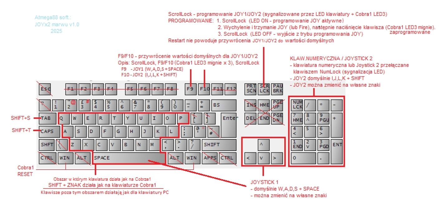

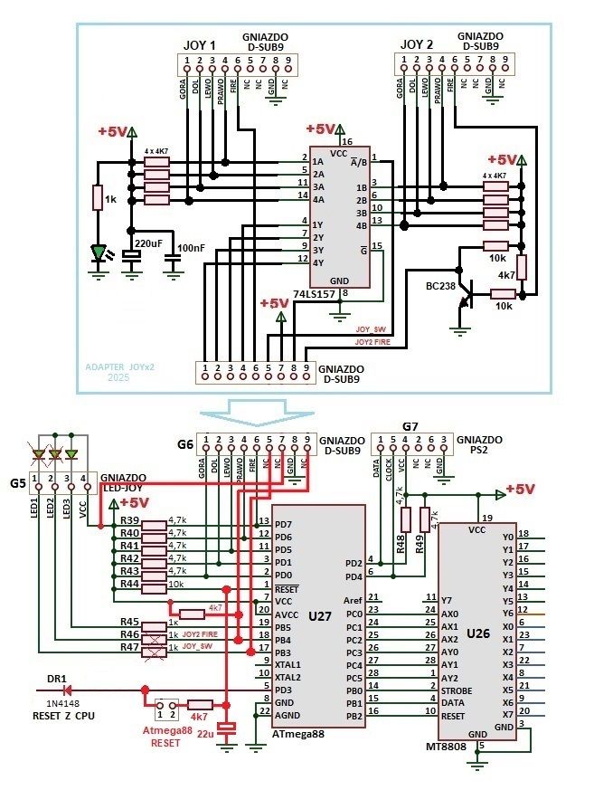

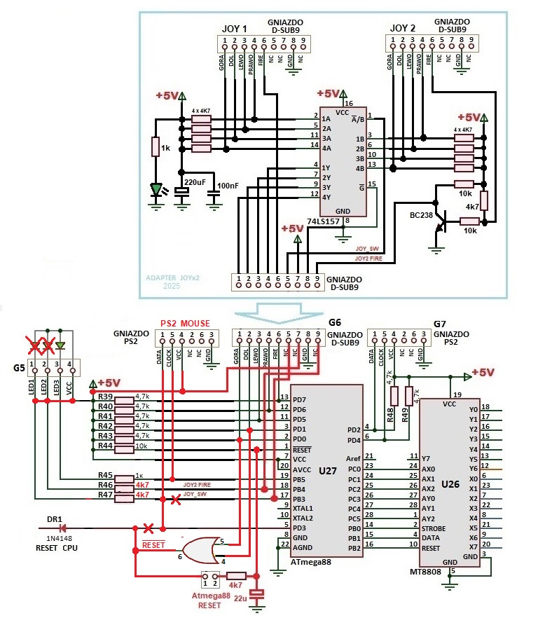

    @eskwadrat Płyta wygląda imponująco, obudowa i klawiatura robi wrażenie… bardzo ładny projekt!
    Zamieszczam do przetestowania oprogramowanie do Atmega88 PS2.
    Po wykonaniu adaptera JOYx2 i prostej modyfikacji na płycie komputera, Cobra obsługuje dwa JOYSTICK’i
    Schemat elektroniczny adaptera JOYx2 i interfejsu klawiatury PS2 z układami Atmega88 i MT8808.
    Układ Atmega88 RESET - można pominąć. W mojej Cobrze mam zworkę zamiast diody DR1.
    Klawiatura PS2 funkcjonuje jak klawiatura łączona PC i Cobra.
    Schemat klawiatury pokazujący przypisania klawiszy oraz funkcje joysticków dla oprogramowania Atmega88 i Cobra1.
    Zestawianie połączeń w matrycy nie jest impulsowe. Połączenie w MT8808 jest aktywne na czas naciśnięcia lub trzymania klawisza, za wyjątkiem kilku klawiszy funkcyjnych np.: Backspace. Naciśnięcie kilku klawiszy zestawia kilka połączeń w matrycy. Podobnie z Joystick’ami. Wychylenie po skosie aktywuje dwa połączenia na czas wychylenia Joystick’a. Można zaprogramować wychylenia Joystkick’a własnymi znakami. Brak problemu kasowania Shift po naciśnięciu znaku, Shift może być stale naciśnięty.
    Dokładniejszy opis zamieszczam w pliku tekstowym.
    Oczywiście program działa bez adaptera z jednym joystick'iem, ale na PB4 musi być stan wysoki.
    • Atmega88 PS2_JOYx2_marwu_v1.0.zip (624.28 KB) Musisz być zalogowany, aby pobrać ten załącznik.

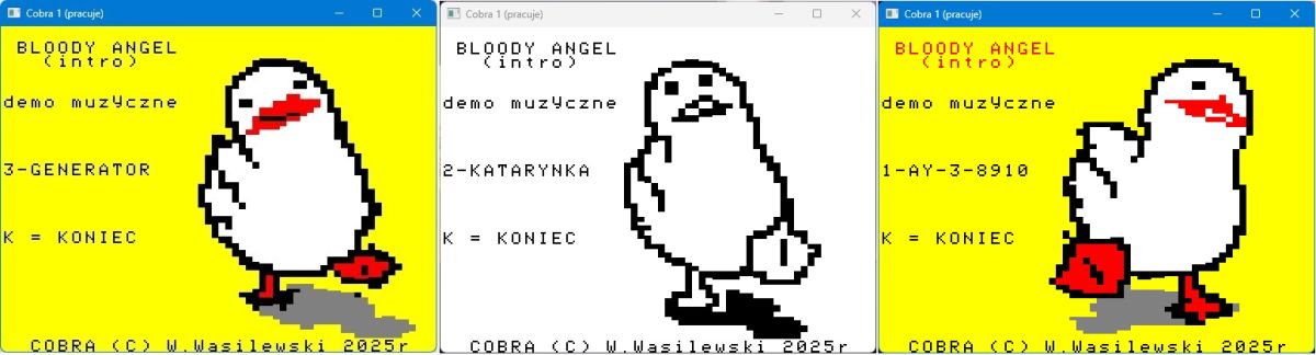

    zdzis_ek
    Posty: 329
    Ocena: 229

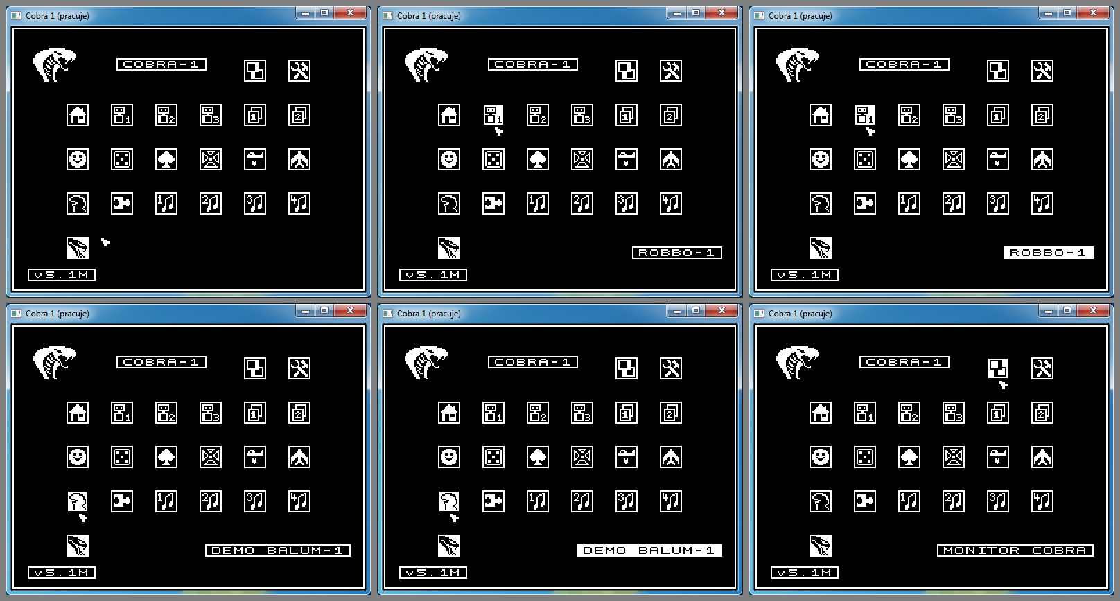

    Może to jeszcze nie myszka a jedynie jej kursor.
    W roku 2020 poczyniłem próby sterowania kursorem myszki klawiszami W, S, A, D.
    Ponieważ nie jestem mocny w pisaniu programów w kodach maszynowych, całość demo napisałem w programie Basic.
    Tak to wyglądało :
    Sześć zrzutów ekranu z programu „Cobra 1” przedstawiających czarno-biały interfejs z siatką ikon oraz widocznym kursorem myszy.
    Znacznie trudniej wydaje się napisanie jakiegoś programu (gry) z takim sterowaniem.
    Więc dalsze starania w tym kierunku zaniechałem.
    Ale może takie rozwiązanie kogoś zainspiruje do napisania programu z wykorzystaniem kursora.
    Później pojawił się kolor i czas poświęciłem na kolorowanie programów monochromatycznych.

    sq2bvn napisał:

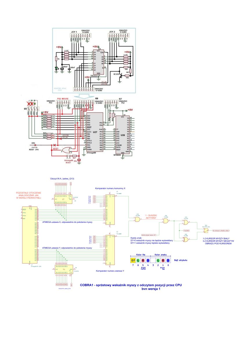

    Co sądzisz o dodaniu myszy PS2 do kompletu?
    … modyfikacja płyty głównej:
    Schemat modyfikacji płyty głównej komputera przedstawiający połączenia joysticków, myszy PS2 oraz układów ATmega88 i MT8808.
    Sygnały z myszy zestawiają połączenia w matrycy MT8808, symulując klawiaturę W,A,S,D. Przyciski to ENTER, X, SPACE. Niestety jest tu poważne ograniczenie wynikające z procedury odczytu klawiatury przez Cobrę. Wprowadziłem regulację czasu trwania połączenia w MT8808 w zakresie 5-99ms, w ten sposób można regulować czułość myszki.
    Na oscylogramie przesuwanie myszki po skosie: czas trwania impulsu 60ms(może być regulowany) oraz odstęp pomiędzy impulsami 28ms (najmniejszy, wynika z programu w Atmega88, może być większy w zależności od przesuwania myszy).
    Zrzut ekranu z oscyloskopu Siglent pokazujący dwa przebiegi czasowe, żółty i niebieski, obrazujące impulsy o czasie trwania 60ms i odstępach 28ms.
    i 16ms pomiędzy zestawieniem połączeń z różnych kanałów
    Zrzut ekranu z oscyloskopu pokazujący dwa sygnały cyfrowe o różnym czasie trwania impulsów.

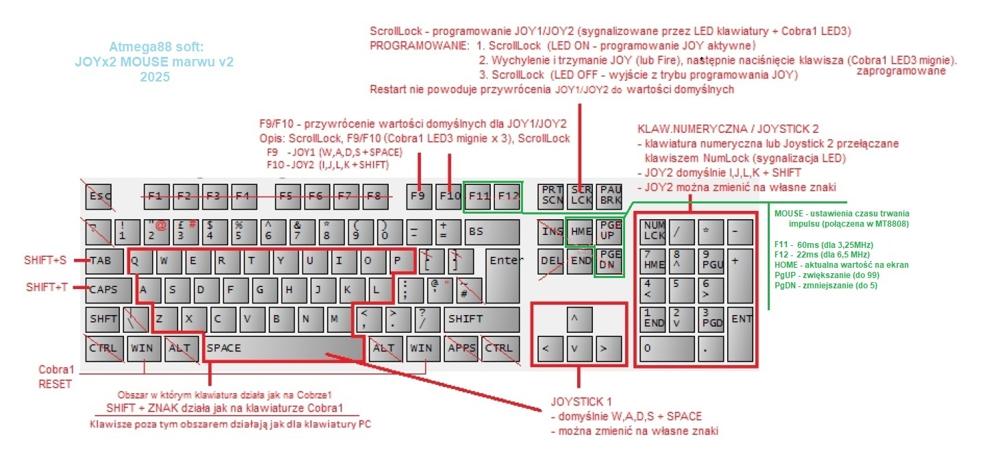

    Czułość myszy po wejściu w tryb programowania klawiszem ScrollLock można regulować klawiszami:
    Schemat klawiatury PC z opisem funkcji przycisków dla sterowania Cobry, joystickami oraz regulacji myszy przez Atmega88.

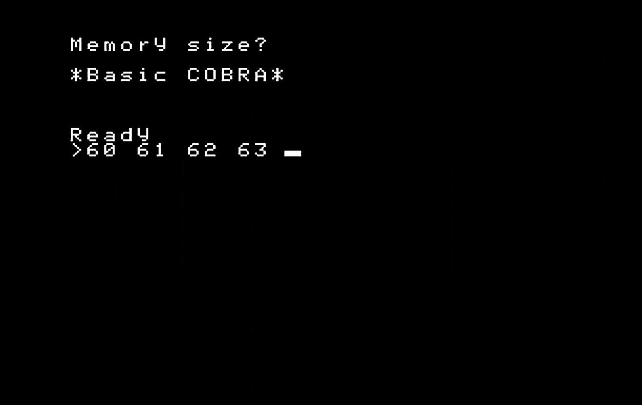

    Po wejściu w Basic na ekranie wyświetlane są aktualne wartości czasu trwania impulsu, np.:
    Ekran startowy komputera z napisem „Memory size? *Basic COBRA* Ready” oraz wpisanymi wartościami „60 61 62 63”.
    Poruszanie się po menu we wsadach do Cobry kolegi zdzis_ek wygląda tak:
    Niestety granie w gry przy takim rozwiązaniu myszy jest nie komfortowe, ponieważ w matrycy zestawiane są połączenia impulsowe gryzące się z procedurą odczytu klawiatury w grach. Podobnie będzie z poruszaniem kursorem po ekranie, procedura odczytu klawiatury w Cobrze jest za wolna, widać na filmie wstawianie znaków na ekran, trwa to dość długo w stosunku do ruchu myszki… nie wiem czy da się bez problemowo przyspieszyć procedurę odczytu klawiarury w Cobrze, czy iść w tym kierunku:
    sq2bvn napisał:
    - odczyt myszki miał być prostym rozkazem IN A, (adres_myszy_) i IN (adres_myszy_Y). Jak więcej takich wskaźników to więcej tych IN A,()
    Na filmie poniżej CPU pracuje z zegarem 6,5MHz, czas zestawienia połączenia w MT8808 ustawiłem na 22ms i działa już całkiem akceptowalnie.
    Ze względu na ograniczenia czasowe odczytu klawiatury przez Cobrę nie mogłem uzależnić prędkości poruszania myszy do prędkości kursora (znaków) na ekranie. Na filmie znaki na ekran wysyłane są możliwie najszybciej, nie da się tego przyspieszyć. Tu pojawia się pytanie: jeśli da się tą procedurę przyspieszyć do komfortowego posługiwania się myszką, to czy klawiatura mechaniczna będzie jeszcze działała prawidłowo?

    Aby było bardziej elegancko, pozycja wskaźnika myszy powinna być dostępna dla pętli sterującej grą.
    Stąd też dawałem 2 rejestry do odczytu. W przypadku wolnych komputerów, sprzętowy wskaźnik położenia myszy nie jest przesadą. Taki z jednym duszkiem zupełnie by wystarczył. Wówczas ruch wskaźnika myszy na ekranie będzie niezależny od pracy samego CPU, ale mimo to CPU będzie odczytywać gdzie jest wskaźnik i odpowiednio reagować.
    Można też zrobić większego duszka jako wskaźnik, ale to powiększy układ, szczególnie jeśli te duszki miały by być modyfikowalne z poziomu CPU.
    Najłatwiej byłoby dodać pamięć z odpowiednim wsadem z duszkami i po numerze je aktywować. Danie DUALRAMu na duszki to jednak znaczna przebudowa układu wizji i raczej nie ma kamikadzów co się tego podejmą...
    Schematy blokowe i elektryczne interfejsu sprzętowego wskaźnika myszy z możliwością odczytu pozycji przez CPU w komputerze retro.
    Co do przycisków myszy można zostawić jak jest czyli wduszać klawisze lub na przyciski wykorzystać bity D7-D5 na portach ATMEGA644.
    Ale wówczas trzeba będzie wejścia komparatorów XY R7-R5 z ATMEGI podłączyć do 0...
    Albo w ogóle dać możliwość ustawienia jak mają działać myszy... w trybie klawiatury, czy w trybie XY.
    Po takiej przebudowie kursor myszy będzie biegać po kaflach jak szalony...
    W przypadku takiego rozwiązania program PAINT będzie banalny do zrobienia szczególnie w CP/M. Gdzie można stworzyć obraz i zapisać obraz do pliku. W pętli czytasz IN A(addr_mysz_X) oraz IN A(addr_mysz_Y) i ustawiasz znak jako zapalony... Pozostaje pytanie jak rysować w trybie pixel zapixelem?
    Można też zrobić jeszcze inaczej. Do liczników w ATMEGA zapodać takt wideo i liczyć pixele w pionie i w poziomie.... wówczas kursor byłby jednym punktem. Wówczas na X będzie 256 pozycji X oraz 200 Y. Wówczas stany klawiszy trzeba dodawać ponad 200... a CPU musiałby odejmować INowaną wartość od 200 aby wiedzieć jakie były klawisze oraz odwrotnie dla pozycji Y
    • bvn-mice1.pdf (788.48 KB) Musisz być zalogowany, aby pobrać ten załącznik.

    Oto program demonstracyjny działający na każdej wersji COBRY i emulatorze.
    Używa wyłącznie standardowy zestaw semigrafiki.
    Dżwięk można wybrać:
    1- AY-3-8910/12
    2- KATARYNKA (porty 00 hex i 08 hex)
    3- GENERATOR (port FE hex)
    Zajmuje pamięć RAM od adresu 5000 hex do 8BE8 hex (czyli 15 336 bajtów)
    Adres startowy G:5000
    Większość pamięci zajmują spakowane 16 ekranów oraz dane dla nut dla trzech trybów generowania dźwięku.
    Screeny ekranów:
    Trzy ekrany programu BLOODY ANGEL (intro) na emulatorze COBRA, przedstawiające pikselową postać kaczki na żółtym lub białym tle obok opcji wyboru dźwięku.
    Tytuł BLOODY ANGEL pochodzi od intro utworu muzycznego o takim tytule. Oryginał jednak brzmi o wiele ciekawiej. Ja przeliczałem dane nut z internetu
    i dopiero po przeliczeniu wszystkich nut okazało się, że nie jest to wierna kopia.
    Animacja była przygotowana już wcześniej i nie ma żadnego związku z muzyką.
    Załączam program skompilowany od adresu 5000 hex: BLOODY.hex
    oraz skompilowany od adresu 100 hex: BLOODY100.hex
    • BLOODY.HEX (42.13 KB) Musisz być zalogowany, aby pobrać ten załącznik.
    • BLOODY100.HEX (42.13 KB) Musisz być zalogowany, aby pobrać ten załącznik.

    Co sądzisz o dodaniu myszy PS2 do kompletu? W tym ATMEGA protokół PS2 już jest... tylko 2 linie i można czytać pozycję myszy.
    Tak czytam, jak rozwinie się temat myszki, o ile w ogóle. O ile sama obsługa myszki (odbiór przemieszczenia i naciśnięć przycisków) może nie jest jakimś wielkim problemem, o tyle problematyczny może być kursor i ja to "widzi" Z80, jak tego użyć w grach i programach.
    Ale z drugiej strony, jak już się ma myszkę PS2, a program może odbierać przemieszczenia, to można pójść dalej: Można poszukać starą myszkę kulową, rozbebeszyć ją i ma się dwa impulsatory, czyli pokrętła emitujace impulsy (inaczej enkodery). Jedynie potrzeba jakoś dorobić przewody do płytki od myszki, bądź też na ATMega zrobić od zera takie coś, co ma 2 przyciski (czy tam tyle, ile przewiduje PS/2) i dwa pokrętła, z których jedno to przemieszczanie myszki w pionie, drugie to przemieszczanie myszki w poziomie.
    Takie coś, co udaje myszkę nie wymagałoby osobnych bebechów w przypadku, gdy istnieje interfejs PS/2 do myszki. Zastosowań może być wiele. Regulacja głośności, ustawianie jakiś parametrów liczbowych "od-do", ruch paletki w grze podobnej do Breakout, Pong, prymitywna aplikacja do malowania typu "Etch A Sketch" lub "Magicka Tabulka" (choć rozdzielczość graficzna będzie jedynie 64x72 piksele).

    >>21576835
    Czy ograniczenie się do mysz kulowych to dobry kierunek?
    PS2 można mieć nawet w wersji optycznej, nawet są przejściówki USB->PS2 więc w sumie każdą mysz można zastosować, nawet bezkablową.
  • #1975 21576978
    sajmosia
    Posty: 208
    Pomógł: 15
    Ocena: 35
    @andrzejlisek jesli chodzi o implementacje myszki to mysle, ze najprosciej by bylo stworzyc trzy bajtowy rejestr, w ktorym zapisywane by byly sprzetowo dane przychodzace z myszki i maskowalne IRQ, zeby procesor wiedzial, kiedy te nowe dane od myszki przychodza.
    Zeby rozszerzyc to troche, to mozna ustawic kilka takich rejestrow rownolegle tworzac maly bufor, ale to juz troche bardziej komplikuje sprawe.
    Co do sprzetowego wyswietlania wskaznika, czy innego duszka sterowanego programowo lub prosto z powyzszego rejestru to mozna sie przyjzec jak zbudowany jest uklad VERA w Commanderze X16. To powinno przyblizyc chocby zarys tego jak sprzetowo wyswietlac obiekty inne niz sam ekran.
    Wyswietlanie wskaznika i to i kiedy co robi procesor z danymi przychodzacymi z myszki to sa dwie osobne kwestie i mozna je zaaplikowac niezaleznie od siebie.
    Co do ograniczania sie tylko do myszek typu stolokulotoczny manipulator, to kwestia indywidualna. Problem jest tylko taki, ze tych kulkowych myszek praktycznie nie ma skad wziac, a i ogolnie myszki z wtyczka PS2 robia sie coraz rzadsze.
    Osobiscie uwazam ze lepiej jest mozliwosci rozwijac niz ograniczac, ale jak kto lubi.

    Nie chodzi o ograniczanie do konkretnego typu myszy. W przypadku użytku myszy jako myszy, czyli zgodnie z przeznaczeniem, nie ma znaczenia, jaka ona będzie, byle by miała PS/2. Ja pisałem o tym, że mając rozpracowany interfejs do myszy, można bez dalszych modyfikacji zastosować "manipulator" z jednym czy dwoma enkoderami zrobionymi z części od myszy kulowej lub od podstaw.

    Czy ktoś podejmie się podłączenia manipulatora z jednym czy dwoma enkoderami zrobionymi z części od myszy kulowej do systemu?
    Jak to będzie wyglądało w postaci schematu/algorytmu?
    Mój układ XY jest realizowalny praktycznie przez każdego (4 dodatkowe układy TTL-LS i tryka). Czy zastosowanie samych enkoderów nie będzie za trudne?
    Dodatkowo nie wiadomo, czy źródła pisane w PLM uda się skompilować z procedurami myszy. Programy przejściowe MTA CP/M były robione właśnie w PLM.
