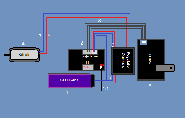

    Planuje stworzyć napęd do robota/pojazdu.
    Do tego celu chciałbym użyć silników i akumulatorów z wkrętarek, ale tu nasuwa się problem ,takie wkrętarki mają po 12v/18v. Czy to nie spali odbiornika? Jak zrobić lub co kupić by to grało?

    Witam - żeby to wszystko działało potrzebny jest regulator do silnika szczotkowego .
    Regulator ten reguluje obroty silnika w sposób płynny ( są wersje dwukierunkowe ) oraz
    zasila odbiornik RC napięciem stabilizowanym 5V. Regulator AVT5190.

    Czyli mają taki regulator AVT5190. nie spali mi odbiornika napięcie 12/18v?, no silnik nie powinien sie spalic jesli to bedzie silnik z wkretarki z tej co będzie pochodził akumulator, a jak z siłą takiego sprzętu ? np budując konstrukcje napędu na takich dwóch silnikach i 2x aku z wkrętarki 12/18 v. czy to by miało odpowiednią moc i prędkosc? waga mysle ze w granicach 4kg, jakie zastosowac serwo by to ładnie współgrało i moze ktoś poleci tanią i dobrą aparature(niekoniecznie 2.4ghz no chyba ze ta jest konieczna) wraz z odbiornikiem ? mając dwa silniki potrzebuje dwóch regulatorów ? czy mozna podłączyć pod jeden by silniki pracowały równo ??

    Witam - do odbiornika dojdzie napięcie 5V natomiast 12/18V jest doprowadzone do silnika
    poprzez regulator. Czy silniki bedą z oryginalną przekładnią czy bez ?

    Przekładnia moze być lekko zmodyfikowana lecz w jakiś stopniu zamierzam wykorzystać z wkrętarki, okej schemat rozświetlił mi juz bardziej co i jak, lecz czy wystarczy jeden regulator do 2 silników , zalezy mi na tym by pracowały identycznie tzn, te same obroty itd. silniki bedą takie same . i jakie polecacie regulatory ?

    Będzie... ale nie da wtedy rady sterować osobno silnikami. Można zapomnieć o np. skręcaniu na sposób "czołgowy", albo o regulacji różnic w prędkościach wzajemnych silników. A silniki z wkrętarek nie należą do najlepiej wykonanych i najbardziej powtarzalnych.
    A podejrzewam, że na tym może ci zależeć. Wówczas każdy silnik powinien mieć swój regulator i swój kanał sterujący.
    Najprostszy sposób posiadania zasilania o różnych parametrach to dwa osobne akumulatory - jeden do napędu, drugi do sterowania. Akumulator o napięciu 6V zasili większość odbiorników modelarskich.
    Jeżeli chcesz używać aparatury modelarskiej, to i regulator musi być modelarski - przystosowany do sterowania sygnałem PWM/PPM. Można taki układ zbudować samemu. Temat do ogarnięcia - "mostek "H" do sterowania silnikiem szczotkowym".

    no własnie chciał bym zeby działały oba pod jeden kanał nie zależy mi na sterowaniu czołgowym, ponieważ układ sterowania bedzie sterowany za pomocą serwa , w silnikach zalezy mi na tym by oba dawały te same obroty .
