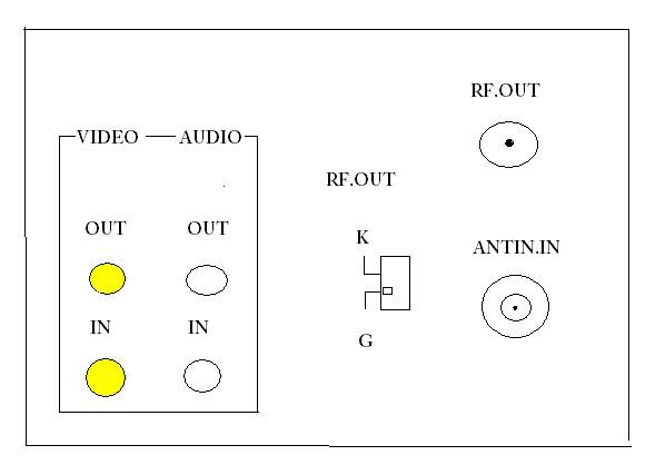

    Opis gniazd z tyłu magnetowidu , tylko tyle mam :
    • Silver Crest USB Video Grabber - brak obrazu przy zgrywaniu Zdj__cie0066.jpg (1.53 MB) Musisz być zalogowany, aby pobrać ten załącznik.
    • Silver Crest USB Video Grabber - brak obrazu przy zgrywaniu 01.jpg (17.5 KB) Musisz być zalogowany, aby pobrać ten załącznik.

    Problem rozwiązany. Błąd polegał na błędnym ustawieniu magnetowidu, a konkretnie złącza, na które wysyłany był sygnał wideo.
