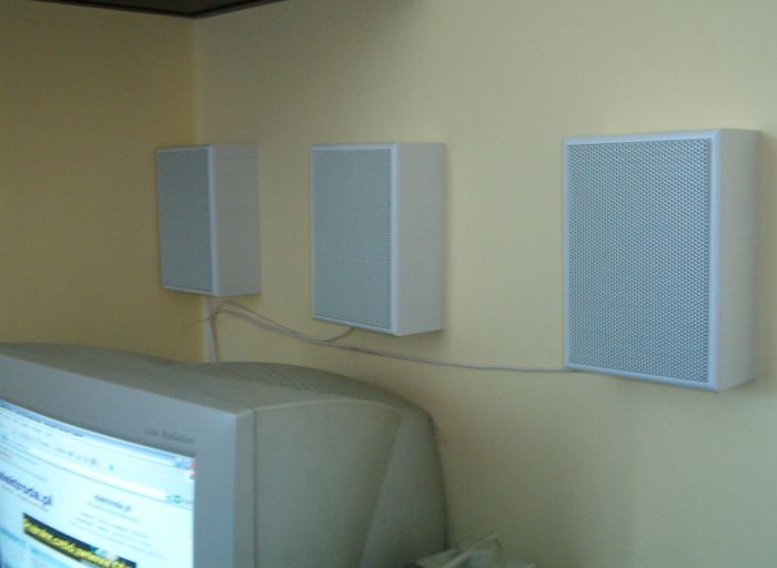

    Czarna skrzynka została uzupełniona pięcioma białymi, co chciałbym pokazać wszystkim zainteresowanym.
    Szukając czegoś co nadałoby się na kolumienki dookólne trafiłem na głośniki radiowęzłowe w estetycznych obudowach. Ponieważ wejście w ich posiadanie nie wiązało się z żadnym wydatkiem... postanowiłem spróbować.
    Z pudełeczek usunąłem transformatory a dołożyłem piezaki :oops: made by Alphard :oops: :oops: :oops:.
    Rezultat miło mnie zaskoczył. Jest przestrzeń, jest pasmo, jest czad, no powiedzmy czadzik.
    Może ktoś będzie chciał posłuchać przez Skype :idea: :wink: . Zapraszam.
    A mój "wskaźnik wysterowania" zaczął reagować przy większej głośności... :P
    Ostatnio miałem okazję zapoznać się z działaniem fabrycznych zestawów 2.1 za około 170zł firmy powszechnie znanej na rynku takich wyrobów. Nie zamieniłbym się nawet z dopłatą :!:

    Nie przeczytawszy jeszcze tego postu, spojrzałem na zdjęcie i pomyślałem cobie "co to- kołchoźniki?"- i później się wyklarowało, że tak. Ciekawi mnie, skąd je za darmo bierzesz ;) (to tak na wypadek rozbudowy mojego radiowęzła- też by się parę przydało, na razie mam jeszcze trochę) i czy trafa głośnikowe nie zalegają ci niepotrzebnie (z tych moich ktoś "mądry" usunął "żelastwo" gdy jeszcze były zainstalowane w liceum- i w tym siedzi szkopuł). Widac jednak różnicę w budowie tych oraz moich kołchoźników (tonsilowskich A21-1-2)- u ciebie głośnik szerokotonowy (u mnie poczciwy GD18-13/2), bass reflex... Nawet w szczekaczkach technika idzie do przodu :D.

    zoner2 :arrow: schemat TDA7265 dałem, tu masz TDA7372B, zasilacz i połączenia są standardowe. Zresztą wzmacniaczy scalonych jest jak mrówków, tylko wybierać.
    Vault Dweller :arrow: źródło białych high-endowych skrzynek niestety wyschło, więc nie pomogę. Ale zostały mi trzy trafa, jeśli Ci potrzebne to pisz.
