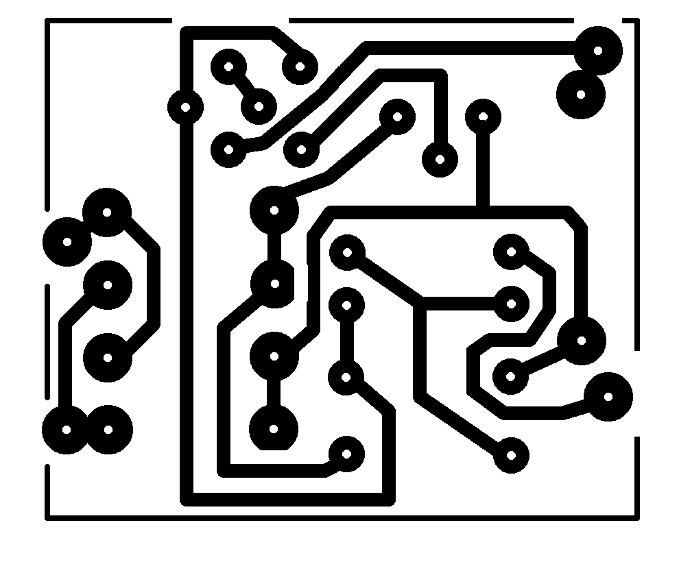

    Czy może ktoś dokładniej opisać te wyprowadzenia na płytce V1 v2 v3 v4?? I jeszcze jedna rzecz: co to jest r5? I czy da się regulować czas gaśnięcia?
  • #15 3493823
    pawem1
    Poziom 25  
    Posty: 646
    Pomógł: 67
    Ocena: 73
    V1 i V2 tu podłączasz szeregowo żarówkę i napięcie sieciowe, a V3 i V4 potencjometr, jest to napisane po czesku na samym dole strony do której podałem linka.
    Skoda że autor tematu nie podał od razu skąd pochodzi ten schemat i nie dodał opisu.

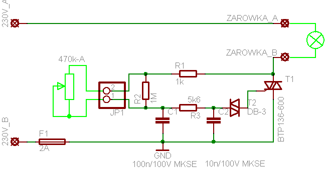

    Powie ktoś czemu to cudo nie działa?? Dałem częsci teo co kolega pisał wcześniej a jak podłączam to tylko cały czas świeci jak zawsze.sprawdziłem wszystie luty przejścia itp i nic. Co jest nie tak?>
  • #21 3517371
    oj
    Posty: 6632
    Pomógł: 788
    Ocena: 480
    W spisie elementów wkradł się błąd, BT136 to triak a nie tyrystor
    Pomimo tego układ będzie działał prawidłowo jak się wlutuje prawidłowo ten triak. Można usunąć mostek prostowniczy.
    Jak masz wlutowany ten triak?, wyprowadzenia
    Tak trzeba wlutować
    Tranzystorowo- tyrystorowy regulator oświetlenia

    wlutowałem tak jak pokazałeś, ale dalej układ świeci tak samo, czyli ciągłym światłem. Dodam, że jak mierze miernikiem na tym wejściu potencjometra to bez względu na obrót potencjometrem cały czas jest ok 11k ohm. Sprawdzałem odłączony potencjometr i działa dobrze. Co jest w takim razie nie tak?
  • #23 3518716
    Quarz
    Posty: 14357
    Pomógł: 1646
    Ocena: 629
    przecież tam potencjometr (R5) reguluje czas opóźnienia włączenia, więc jak byś chciał zauważać zmianę napięcia miernikiem prądu stałego?
    Wymień oba tranzystory T1 i T2, które robią wraz R1 i R2 za sybstytut tranzystora jednozłączowego (o których tu już wyżej napisałem).
    Moim zdaniem, wartość R4 jest zbyt duża w odniesieniu do sumy rezystancji R1 + R2, powinna być najwyżej ok. 10 razy większa od 11,2, czyli ok. 100.
    Poza tym, to bazom T1 i T2 impulsowy prąd rozładowania kondensatora C1 na dobre nie wychodzi i dlatego też powinien być włączony rezystor o wartości ok. 51Ω w szereg z bramką łącznika sterowanego by ten impuls prądu zmniejszał.
    Z powyższych też powodów, ja trzydzieści parę lat wstecz, stosowałem tam parę tranzystorów; BC211, BC313, ponieważ BC107, BC177 (odpowiedniki KC237, KC307) nie podziałały w tamtym układze długo.
    Sprawdź też, czy zastosowany tam triak (tyrystor, bo oba w przekątnej mostka Graetza powinny działać dobrze) jest jeszcze tym, czym ma być.
    W tym celu zewrzyj jego bramkę (ale wcześniej odłącz od emitera T2) z katodą (tyrystor), lub właściwą anodą (w przypadku triaka) i włącz do sieci z szeregowo połączoną żarówką (obciążeniem), jak żarówka nie zaświeci , to znak, iż jest to jeszcze łącznik sterowany, a jak ... chyba nie muszę kończyć...

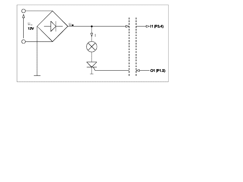

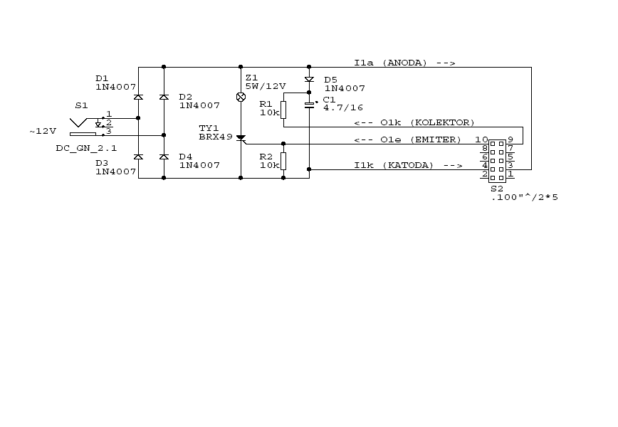

    Witam mam taki problem: Tyrystorowe sterowanie oswietleniem za pomoca qP 8051 Czy ktos mialby moze schemat takiego ukladu?? Bylbym wdzieczny za kazda wskazowke..Pozdr
    Znalazlem w necie schemat ukladu tyrystorowego i jest na nim gniazdo do qP 8051 ale dokladnie nie wiem jak go tam podpiac:/
    Czy ktos moglby na szybkiego zmaistrowac jakis schemacik polaczenia tego ukladu z qP:)

    Udostępniam jeszcze schemat blokowy tego tyrystorowego sciemniacza..
