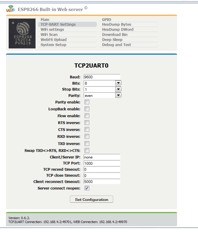

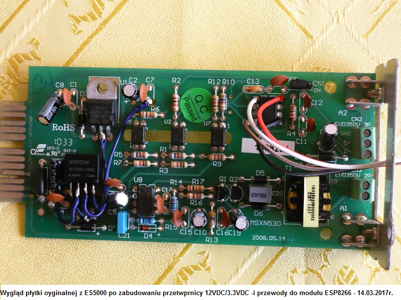

    Witam zainteresowanych tematem.
    Pare dni temu przypadlo mi wykonac polaczenie po WIFI z inwerterem ES5000. Na pokladzie jest plytka z wyjsciem do komunikacji RS485 .
    Plytka jest tak wykonana ze ma pelna izolacje od inwertera i ma stablizator napiecia z 12V na 5V na LM a nastepnie przetwornica izolacyjna po ktorej jest drugi LM stablizujacy napiecie 5V na transoptory i uklad scalony SN75176b odpowiednik MAX 485.
    Majac te informacje i po sprawdzeniu komunikacje za pomoca RS485 , ktora dziala sprawnie ale po kablu, ktory byl dla testow o dlugosci ok 50 metrow.
    Postanowilem dokonac zmiany a minowicie pozbyc sie kabla i przejsc na WIFI.

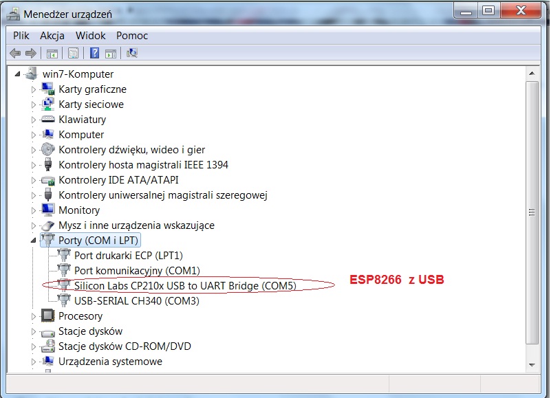

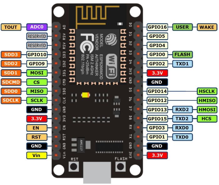

    Zakupilem modul ESP8266 w wersji z wejsciem USB co ulatwia programowanie koszt ok 30zl.
    Za pomoca programu ESP8266Flasher.exe, ktory jest w zalaczeniu wgralem jako pierwszy soft od adresu 0X00000 - soft fullflash_tcp2uart.bin w zalaczeniu.

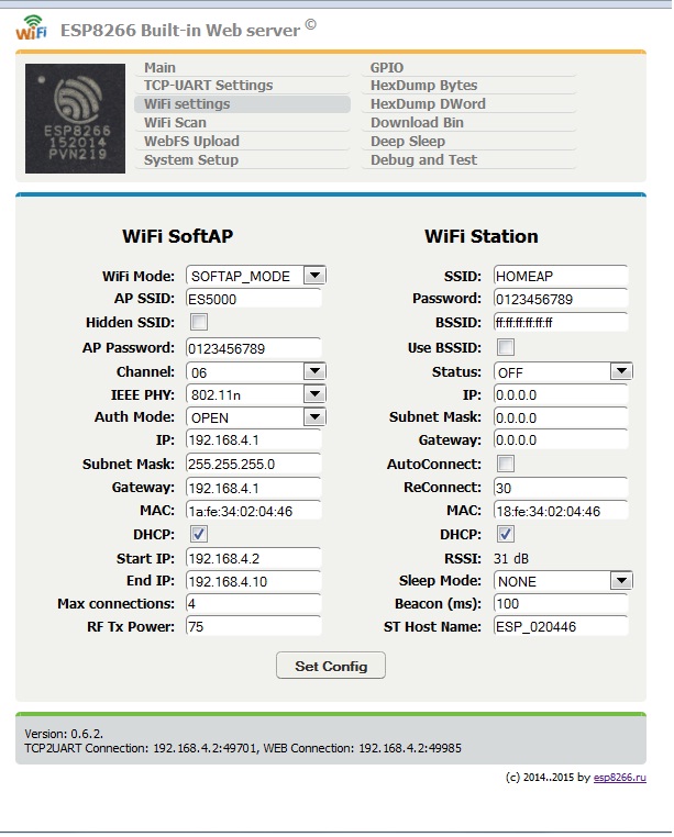

    Parametry wgrania ustawia sie w config - nalezy kliknac na obraz trybika aby wybrac zapisany pliki fullflash_tcp2uart.bin na dysku PC do wgrania oraz predkosc wgrywania 115200, oczywiscie modul ESP8266 musi byc podlaczony do naszgo PC i pojawi sie kolejny port - obrazek w zalaczeniu.
    Wgrywamy tylko jeden plik!! ten fullflash_tcp2uart.bin.
    Po odczekaniu okolo 2 minut tzn sie do czasu wgrania softu i kiedy pojawi sie napis READY mozna na chwile odlaczyc nasz ESP8266 od USB aby zrestartowac, po wlaczeniu nastapi dwukrotne szybkie mgiecie niebieskiego LED na module ESP8266.

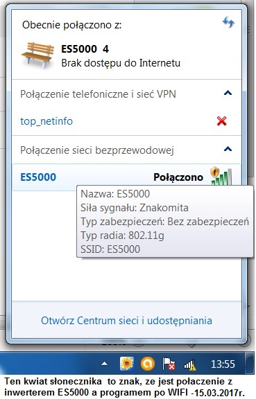

    Nastepnie sprawdzony czy mamy nowa stacje na podgladzie sieci na WIFI naszego PC .
    I bedzie to ESP8266 i wtedy uruchaminy przegladarke dajac taki adres:
    http://192.168.4.1/fsupload
    Po pojawieniu sie okienka wybieramy plik WEBFiles-UART.bin i wykonujemy jego wczytanie .
    Po chwili ponownie otwieramy przegladarke pod adresm http://192.168.4.1 i ustawiamy sobie parametry komunikacji.
    Login : ESP8266 haslo: 0123456789
    I ustawiamy sobie tak dla ES5000 - obrazek ESP8266-8.jpg i ESP8266-9.jpg w zalaczeniu
    Po zmianie parametrow musimy ponownie odlaczyc modul ESP8266 od USB i po chwili wlaczyc i na liscie sieci WIFI pojawi sie juz z nowymi parametrami - obrazek ESP8266-15.jpg w zalaczeniu, zmiany zatwierdzamy dolnym przciskiem SET CONFIG ....

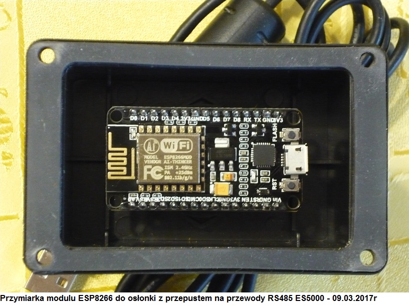

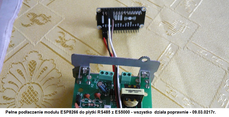

    Majac tak przygotowany modul ESP8266 przystepujemy do przygotowania podlaczenia go do modulu plytki oryginalnej wyjetej z ES5000.
    Przeciac sciezke laczaca nozke 1 LM7805 (tego przy diodzie D1) z + kondesatora C10 - sciezka piegnie pod spodem plytki, przeciecie zrobilem przy C10 delikatnie zostawiajac sobie mozliwosc powrotu do oryginalu - aby mozna bylo polutowac przeciecie.
    Podobnie robimy z drugim LM7805 ale przecianamy sciezke od nozki 3.
    W ten sposob mamy plytke oryginalna przygotowana do podlaczenia przetwornicy izolowanej 12VDC/3.3VDC zasilania trasoptorow i modulu ESP8266.
    Przetwornica ktora wybralem to B1203S/D-1WR2 koszt oklo 10 zl katalog w zalaczeniu.
    Wyjmowanie plytki i jej ponowne wkladnie robimy zawsze przy wylaczonym inwerterze od PV i sieci 230VAC.
    Podlaczenie przetwornicy B1203S/D-1WR2 wykonujemy w nastepujacy sposob :
    1 - laczymy z masa zasilania tzn srodkowa nozka LM7805 przy diodzie D1.
    2 - laczymy z punktem lutowniczym po prawej stronie C4 - bedzie zasilanie + 12VDC.
    3 - laczymy z nozka 5 ukladu scalonego SN75176b - bedzie 0 zasilania 3.3VDC
    4 - laczymy z nozka 8 ukladu scalonego SN75176b - bedzie + zasilania 3.3VDC.
    Wyporowadzenia koncowek przetwornicy w pliku Zasilacze izolacyjne.pdf .
    Po wykonaniu tych polaczen mozemy dolutowac kolejne przewody ale z koncowkami do nasuniecia na koncowki igielkowe modulu ESP8266.
    A lutujemy je do nozek ukladu scalonego SN75176b do:
    1 nozka - do polczenia z pinem TX na ESP8266
    4 nozka - do polczenia z pinem RX na ESP8266
    5 nozka - do polczenia z pinem GND na ESP8266
    8 nozka - do polczenia z pinem VIN ( przy USB ) na ESP8266.

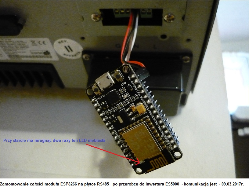

    Po tej operacji nie laczymy jeszcze modulu ESP8266, lecz wkladamy oryginalna plytke do inwertera i sprawdzamy czy jest napiecie +3.3V pomiedzy koncowka do pina GND a koncowka, ktora bedzie polaczona z pinem 3V3 i pozostalymi dwoma ale napiecie nieco nizsze.
    Po sprawdzeniu ze wszystko jest dobrze .
    Wyjmujemy plytke z inwertera ES5000 i laczymy nasz modul ESP8266 zgodnie z opisem jak wyzej, po zalaczeniu inwertera powinna dioda LED mrugnac dwa razy.
    I po chwli powinnismy juz miec nasz ES5000 na liscie stacji WIFI na naszym PC a po uruchomieniu programu EnerSolis i po ustawieniu komunikacji na RJ45 i wpisaniu adresu 192 186 4 1 powinny pojawic sie wyniki.
    Takie wykonanie podlaczenia modulu ESP8266 na oryginalnej plytce komunikacji RS485 z ES5000 p.p. pozostawia mozliwosc korzysystania z RS485.
    Bo uklad scalny SN75176b dalej pracuje ale nie przy napiecu 5V ale 3.9V , ale tego nie sprawdzalem.
    A jak to wyglada w calosci to w dokonczeniu ponizej bo jest ograniczenie ilosci zalacznikow.

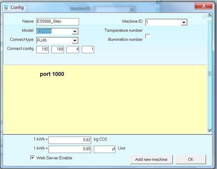

    DADANE - 18.03.2017r.

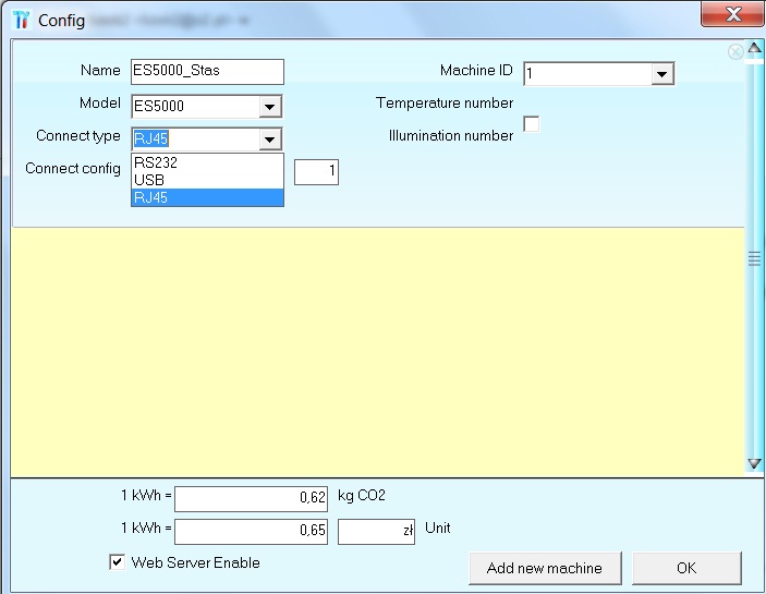

    Przegladajac pliki konfiguracyjne do programu EnerSolis , stwierdzilem, ze mozna sobie zmienic port TCP/IP w pliku config.imy jest w ostaniej lini zapis
    1000&192.168.4.1 liczba 1000 oznacz numer portu. Zrobilem test zmieniajac na inne np na 23 to port telnetu i tez pracuje po ponownym uruchomieniu programu, ale nalezy pamietac o zmianie w configuracji modulu ESP8266 zakladka TCP2UART.

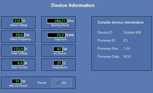

    Dokonczenie opisu zabudowy modulu ESP8266 na oryginalnej plytce do komunikacja po RS485 z inwertera ES5000.
    W zalaczeniu fotki .

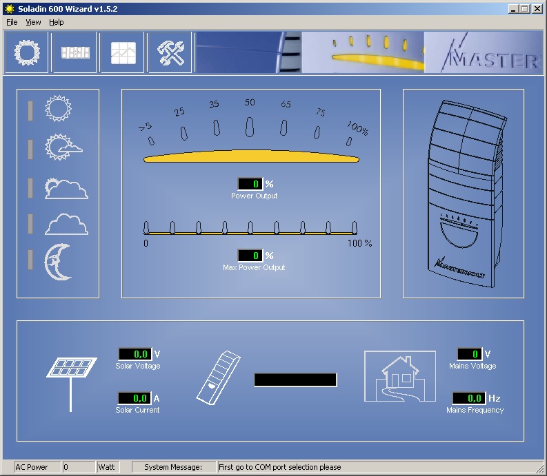

    W zalaczeniu tez program do monitoringu ES5000 - plik Enersolis.rar
    Realizaujac ten projekt posilkowalem sie opisami ze strony
    https://esp8266.ru/forum/threads/modbus-tcp-rtu-rs-485-web-server.911/
    Mysle, ze bedzie to przydatne dla podobnych rozwiazan do polaczenia po WIFI inweterow co maja tylko RS485.
    Wydatek calosci to jedynie kwota ok. 40 zl.
    Na koniec uwaga, aby sprawdzic na jakim porcie TCP/IP odbywa sie komunikacja z inwerterem danego typu bo moze byc tak, ze inne firmy wybieraja inne proty i wszystko bedzie dobrze a wymianych danych brak.
    Ja nie bylem w stanie sprawdzic bo mialem dostep tylko do ES5000.
    Sprawdzenie - odczytanie portu zrobilem za pomoca programu WIRESHARK.
    nasluchujac TCP/IP na WIFI lub na karcie ETHERNET .
    Dla zainteresowanych komunikacja po WIFI Modbus TCP / RTU RS-485 w zalaczeniu pliki do wgrania jako komplet a wgrywamy podobnie jak w opisie wyzej.
    fullflash_modbus_rs485.bin i WEBFiles_modbus_rs485.bin
    Powyzszy opis powstal po informacji ko. BILGO, ktora byla dla mnie dobrym bodzcem do zainteresowana sie modulem ESP8266.

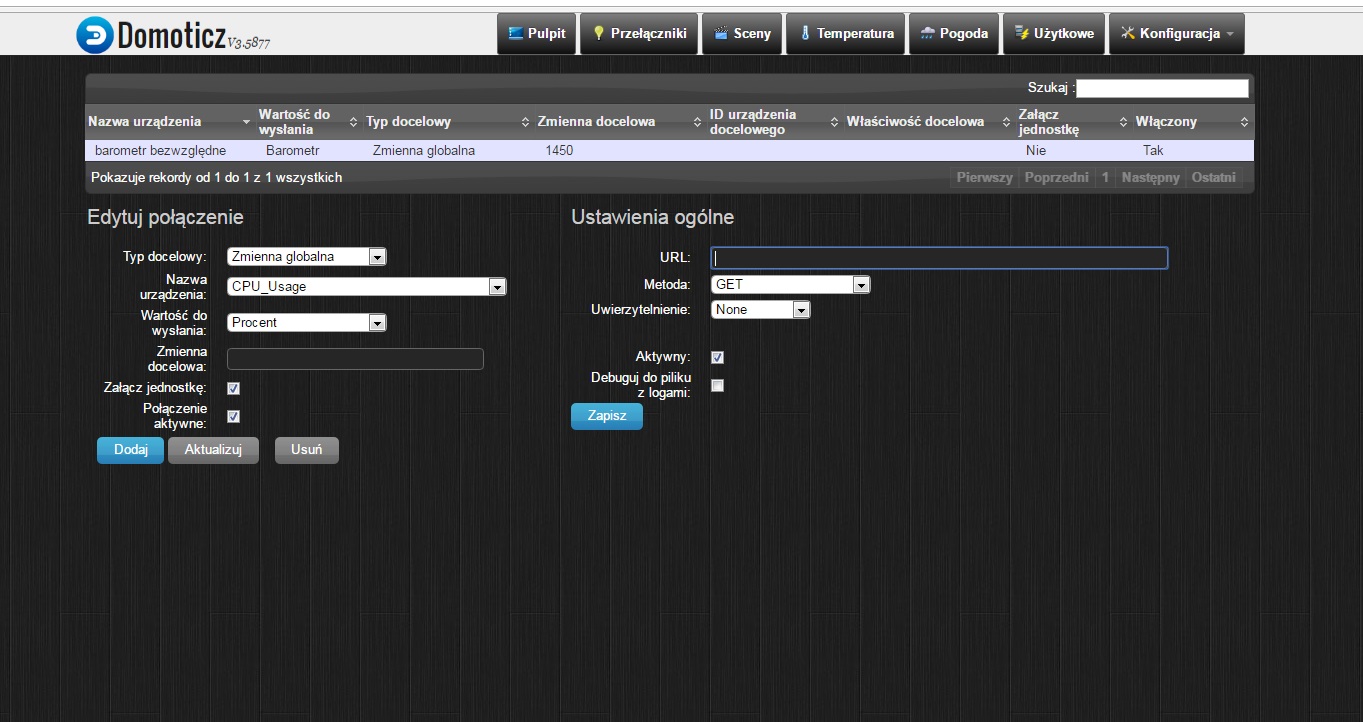

  • #1359 16342674
    pawel123321
    Posty: 78
    Pomógł: 2
    Ocena: 13
    BILGO napisał:
    nowex napisał:
    Możemy dołożyć takie pomiary do rejestracji.
    Ciekawa opcja. Jeśli temat cię rozwinie to proszę przedstawicie propozycję jak to na ESP zrobić bo mi się pląta jedna nie potrzebna sztuka :)
    Jakie czujniki co i gdzie powinno być umieszczone żeby pomiar był poprawny itd.
    Można takie badanie powietrza można dokonać w miarę rozsądnych pieniądzach.
    Opis
    https://blog.jokielowie.com/2017/03/wip-czujn...awieszonego-mierzymy-smog-25-oraz-10-%ce%bcm/
    Po za tym poszukuje osoby która pomogła by ogarnąć wysyłanie danych na pvmonitor.pl z DOMOTICZA. jest to mega kombajn na raspberry pi
    Domoticz ma możliwość wysyłania danych
    Monitoring naszych instalacji OZE - www.PVmonitor.pl

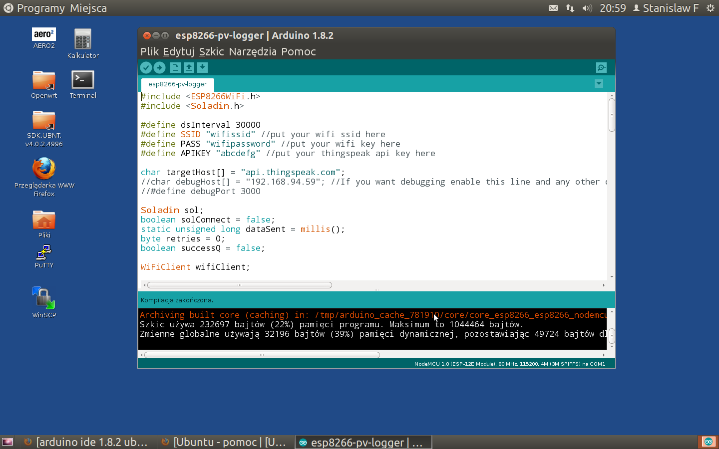

  • #1367 16380582
    futek2
    Poziom 19  
    Posty: 522
    Pomógł: 2
    Ocena: 230
    Sprawy ruszyly po zastoju z miejsca.
    Poprostu caly projekt o ktorym pisalem wczesniej a posilkujac sie opisem ze strony :
    http://automate-it.today/esp-8266-pv-logger/
    Przenioslem na LINUX-a i wszystko jest bez problemow po zainstalowaniu ARDUINO IDE .
    Teraz robie zmiany kodu aby uzyskac zgodnosc komunikacji po TCP/IP z inwerterem ES5000.
    Mysle, ze w ciagu najblizszych dni cos sie wyjasni i powstanie porzyteczne rozwiazanie do komunikacji sie z ES5000 i aby na prostej stronie ogladac parametry elektryczne pracy inwertera. Fotka w zalaczeniu z pierwszej kompilacja kodu.
    Mysle, ze bedzie mozna zrobic podobnie dla innych typow inwerterow bez WIFI a posiadajacych tylko RS485 lub RS232.
    Dla zainteresowanych ARDUINO IDE , podaje informacje, ze zainstalowanie tego programu na WINDOWS XP lub WINDOWS 7 powoduje problem, kiedy sa dlugie nazwy sciezek do pobieranych plikow przy kompilacji - ilosc znakow p.p. nie moze byc wieksza jak 255 znakow bo nie bedzie pelnej nazwy calej sciezki.
    Po zaintalowaniu ARDUINO IDE na UBUNTU problemu nie ma, wszystko sie ladnie. kompiluje.
    Dla zainteresowanych ogladaniem parametrow inwertera Soladin 600 w zalaczeniu jest program na PC plik Soladin_600_Wizard_1.5.2.zip, byc moze bedzie mial zgodny protokol komunikacji po RS232 z innym typem inwertra, po testach moze ktos napisze info.
    W zalaczeniu fotki jak program sie prezentuje z danymi na ekranie monitora PC.
    Prosze o uwagi i sugestie.
    Pozdrawiam serdecznie.
    Futek2
    • Monitoring naszych instalacji OZE - www.PVmonitor.pl soladin-600-wizard-2.jpg (289.37 KB) Musisz być zalogowany, aby pobrać ten załącznik.
    • Monitoring naszych instalacji OZE - www.PVmonitor.pl soladin-600-wizard-1.jpg (116.48 KB) Musisz być zalogowany, aby pobrać ten załącznik.
    • Soladin_600_Wizard_1.5.2.zip (2.23 MB) Musisz być zalogowany, aby pobrać ten załącznik.
    • Monitoring naszych instalacji OZE - www.PVmonitor.pl ARDUINO_IDE_NA_UBNTU-1.png (157.17 KB) Musisz być zalogowany, aby pobrać ten załącznik.
    Nawiazujac do wczesniejszych postow w ktorych opisalem mozliwosc zrobienia konunikacji po WIFI do inwertera ES5000 ale moje plany poszluy dalej aby zrobic prosta srone www na ESP8266 a z podstawowymi danymi z inwertera.
    Ale aby to wykonac duzo poszukiwalem w sieci aby zdobyc opis protokolu transimisji prgramu na PC z inwerterem po TCP/IP lub po RS232.
    Zgomadzone dane nie byly na tyle jednoznacznie przejrzystem ze postanowilem robic nasluch ramek po TCP/IP za pomoca programu WIRESHARK,.
    To narzedzie pozwoli jednoznacze zdobyc informacie co musi byc wyslane do inwertera z PC aby ten opowiedziala swymi danymi o pracy.
    I tak.
    Inwerter ES5000 mial ustwione ID na 1 tak samo bylo ustawione w programie Enersolis, pierwsze 01 na poczatku kazdej ramki do ID inwertera. Zmiana ID w programie Enersolis powoduje wysylanie z innym poczatkiem - pewne na100% dla ID 2 bedzie 02 itd.
    Z PC wychodza trzy rodzaje ramek cyklicznie sie powtarzajacych w kodzie HEX:
    TX : 01 03 C0 00 00 14 79 C5
    TX : 01 03 C0 20 00 11 B8 0C
    TX : 01 03 C0 31 00 04 29 C6
    Po wyslaniu kazdej z tych ramek ponizej odpowiedzi z inwertera :
    RX : 01 03 28 00 00 00 00 00 00 00 00 00 00 00 00 00 00 00 00 00 00 00 00 00 00 00 00 00 00 00 00 00 00 00 00 00 00 00 00 00 00 00 00 67 9A
    RX: 01 03 22 00 24 00 ED 00 E9 00 00 00 12 00 00 01 F4 01 5A 00 00 00 28 00 1B 00 B5 00 B5 00 0B 00 0A 00 13 00 11 BC 90
    RX: 01 03 08 00 00 15 8D 00 00 00 00 BB 0D
    Ta pogrubionym drukiem niesie informacje o parametrach pracy inwertera i na tej sie moje zainteresowanie.
    Majac zapis z okresu okolo 5 minut stwierdzilem, ze moje zainteresowanie budzi wyslanie drugiej ramki i odebranie na nia odpowiedzi.
    Bo ramki 1, 2 i 3 wysylane sa powtarzajace i ale ramki odbierana 1 i 3 sa powtarzajace sie z inwertera.
    Majac powyzsze dane zatrzymalem prace pogramu monitorujacego Enersolis inwerter z mojego PC aby nie zajmowal polaczenia po TCP/IP i uruchmilem program hercules_3-2-8.exe
    , ktory jest w zalczeniu wybierajac zakladke TCP CLIENT i zrobilem ustawienia jak na zalaczonym zdjeciu ekranu
    Po polaczeniu aktywuja sie przyciski SEND i mozna pojedynczo wyslac kolejne ramki do inwertera a w oknie powyzej otrzymujemy odpowiedzi z inwertera ES5000.
    Potwierdzilo sie to co napisalem wczesniej, ze zainteresowanie moje to ramka druga i mozna ja wyslac bez pozostalych i uzyskujemy odpowiedz.
    Odpowiedzi sa w kodzie ASCI, krotko mowiac krzaczki.
    Teraz majac ten material probuje zmian w kodzie jednego z programow na ARDUINO aby zrobic probe wysylana tej jednej ramki i przekodowac odpowiedz na HEX i zaczac to sklejac aby otrzymac sensowne liczby. Mysle, ze pomocne bedzie to wczesnjesze zamieszczenie kodu progamu w jezyku C do odczyty danych z ES5000.
    https://www.elektroda.pl/rtvforum/download.php?id=827668
    Mysle, ze opisalem to w miare zrozumiale aby moze wykonac podobne proby z innymi inwertarami na potrzeby prostej aplikacji na poczatek na ARDUINO a potem na ESP8266.
    A moze majac takie dane jest ktos kto byl by w stanie to wykorzystac i udzielic wsparcia programistycznego.
    Futek2
