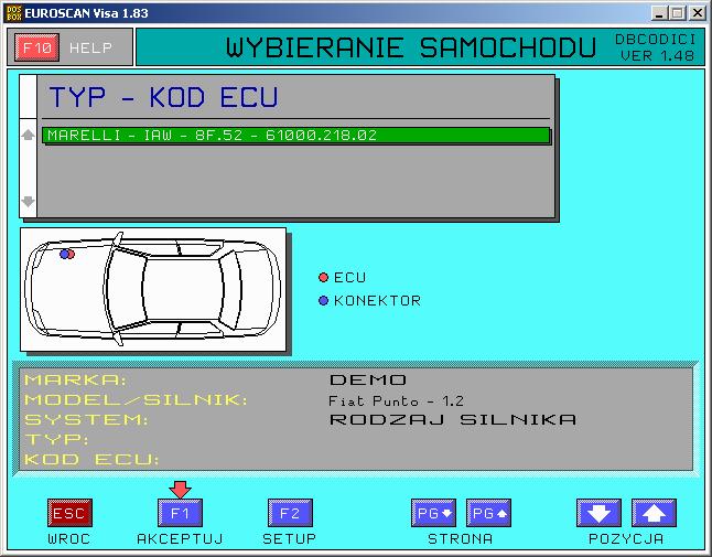

    Witam wszystkich drążących temat :) Kilkadziesiąt postów wcześniej ktoś wspominał o próbach uruchomienia programu visa pod windowsem. Otóż sam staram się zagłębić w ten temat. Udało mi się uruchomić Visę pod WinXP za pomocą DOSBox'a i zmapować mu porty - oto screen:
    Schemat i wsady do samodzielnego wykonania interfejsu Euroscan (Uniscan)
    Program łączy się z interfejsem i próbuje połączyć się z ECU - i wlasnie w tym momencie mam prośbę do forumowiczów, o przetestowanie tej konfiguracji z ECU, gdyż nie miałem jak tego sprawdzić (aczkolwiek na kontrolkach LED widać, że program usiłuje coś wysyłać na port). Załączam gotowe archiwum RAR'a z całością. Archiwum należy rozpakować do głównego folderu dysku C:\, przejść do folderu C:\box i uruchomić skrót EUROSCAN (gdyż w nim znajdują się parametry wiersza poleceń). Program mapuje porty com1 i com2 w WinXP, więc takowe muszą znajdować się w systemie i nie być zajęte przez inny program. W przeciwnym razie możemy zmienić rzeczywiste porty na inne w pliku C:\box\config.ini (serial1=directserial realport:COM1 oraz serial2=directserial realport:COM2). Zachęcam do testów, a być może wspólnymi siłami uda się coś osiągnąć :)

    Nie przeglądałem twoich plików ale z doświadczenia wiem że visa z XP wystartuje , ale nawet gdyby połączyła się z autem to parametry odczytane o ile takie będą w co wątpię będą błędne , Visa jest pod DOS i musi pracować w czystym DOS a win nawet gdy odpali visę w dos to pozostawia rezydenta , a porty niby są ale to wirtualne porty a nie czyste , visa odpali się z win 98 pozapytaniu czy uruchomić w dos ale jest duże prawdopodobieństwo że też będą błędy pisałem jak odpalać VISA z dosa jak ktoś by nie znał poleceń dos to mogę mu pomuc ale myślę że każdy je zna pozdro piwek

    Nie przeglądałem twoich plików ale z doświadczenia wiem że visa z XP wystartuje , ale nawet gdyby połączyła się z autem to parametry odczytane o ile takie będą w co wątpię będą błędne , Visa jest pod DOS i musi pracować w czystym DOS a win nawet gdy odpali visę w dos to pozostawia rezydenta , a porty niby są ale to wirtualne porty a nie czyste , visa odpali się z win 98 pozapytaniu czy uruchomić w dos ale jest duże prawdopodobieństwo że też będą błędy pisałem jak odpalać VISA z dosa jak ktoś by nie znał poleceń dos to mogę mu pomuc ale myślę że każdy je zna pozdrawiam piwek
    Rozwinąłem ten temat gdyż byli/są zainteresowani tym... Pozatym nie mówie tu o "jakiejś" emulacji dos'a z winxp, ale o środowisku DOSBox, które to nie wiele ma wspólnego z DOS'em pod WIN! I jako jedyne chyba sie nie sypie pod WIN, pracuje stabilnie no i wykrywa interfejs - a to już cos :) Mój post jest skierowany do ludzi, którzy chcą kombinować, a nie z góry zakładać, że się nie da - gdybyśmy tak zawsze zakładali, to byśmy do niczego nie doszli :) Być może jakimś sposobem, byłoby zlogowanie transmisji miedzy ECU a portem i odpowiedzenie na pytanie "dlaczego" nie działa tamto czy siamto ;)
    Ja drąże temat pod Windowsem, gdyż na laptopie pod czystym DOS'em i kartą SILICOM 2xRS232 nie widzi mi interfejsu, pomimo tego, że widać na kontrolkach LED, że wysyłane są dane przez porty jak i również program MSD pokazuje wszystko prawidłowo :/

    Jeśli uda Ci się wejść w DEMO na nieskrakowanej Visie, to z prawdziewym ECU też powinno działać, bo do wyboru ECU to dojdę na Windows 2000 bez żadnych kombinacji.
    Udaje sie bez problemu wejsc w demo jak rowniez w inne - w przypadku normalnej proby polaczenia czeka na odpowiedz z ECU (nawet diody sobie mrygaja) tylko, ze nie mam teraz jak polaczyc go z ECU, gdyz nie mam narazie dostepu do warsztatu od znajomego i prosze Was o test ;)
    I jeszcze jedno:
    tzok napisał:
    (...)do wyboru ECU to dojdę na Windows 2000 bez żadnych kombinacji.
    Do wyboru? A widzi interfejs?
    Sprawdziłem - program się faktycznie uruchamia pod DosBoxem ale działa baaaardzo powoli (mimo ustawienia dużej szybkości emulacji - 20K cycl.), nie ma mowy abym go uruchomił na swoim laptopie.

    Nie - "Error: unreliable clock"
    Wiadomo - coś za coś ;) Z tymi cyklami procesora jest różnie - najlepiej eksperymentalnie je poregulowac za pomocą bodajże CTRL+F11 oraz CTRL+F12. Mi tez troche zamula na PC, ale gdy w tej samej konfiguracji wrzucilem go na laptopa (ASUS CELERON 1,5 GHz, 256MB RAM), to chodzil o wiele szybciej niz na PC ;) A bynajmniej "na sucho" (samo wykrywanie interfejsu) nie jest na chybił trafił, lecz za każdym razem jest połączenie z interfejsem ;)

    Co zauważyłem to to że ten inny zgłasza się w visie kodem 61845, a moj innym (nie pamiętam teraz ale chyba 61848). Może to być przyczyną?? Co wy na to??
    btw. Jeśłi ktoś ma wsad który zgłasza się jako 61845 to prosiłbym na maila...
