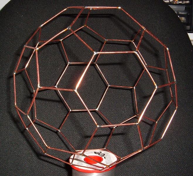

  • Zaraz na wstępie zaznaczam ze jezeli sie to nie nadaje do tego działu to proszę moda o przeniesienie do działu na wesoło alcz kolwiek troszkę się napracowałem i nie jest to wkońcy sub, kolumna czy stroboskop zawsze jakaś odmiana od tego co jest w tym dziale a napewno jest DIY :]
    Zbudowałem model fullerenu zwiazku pochodnego węgla C60 wyglada jak piłka do nogi
    Zadanie niby proste acz kolwiek nie do końca sztuka lutowania drutów 2mm^2 jest dość ciekawa i trudna, chciałem zrobić to z zapałek i plasteliny ale się nie trzymało więc zrobiłem to z 4 centymetrowych kawałków drutu :] i polutowałem teraz już wiem jak miedz dobrze przenosi ciepło bo mam całe palichy pojarane od trzymania drucików i ich lutoania :] efekt końcowy całkiem niezły no i jest to bardzo wyrzymałe na naprężenia

    Fajny gadżet, ciekawa konstrukcja i kawał dobrej roboty:) Co prawda luty mogły by być ładniejsze :P Ja kiedyś zrobiłem dla Mamy, z nóżek od rezystorów, wisiorek w kształcie czworościanu foremnego - 6 krawędzi na krzyż. Ale ładnie wyszedł - ucieszyła się ;)

    Proponuje teraz tak zrobic - cienki drucik i dokladnie wszystko, zwoj przy zwoju, obwiazywac konstrukcje - wtedy bedzie wygladala misternie i elegancko. Drucik raczej cienki - przynajmniej polowe mniejszej srednicy od szkieletowego.

    No całkiem nieźle. Sam bym chyba tak nie zrobił bo nie mam jakiejs wielkej wprawy w takim lutowaniu. Jaką lutownicą to lutowałeś i jaką cyną? Czy osobno używałes kalafoni? ja bym wkecał w imadło jedną część a drugą trzymał kombinerkami jakoś. jak ty to robiłeś? Przyda sie na przyszłość jak bede chciał tez jakieś konstrukcje z drutu wykonywac. Pozdrawiam.

    konstrukcji z drutu już parę robiłem byłu to wszelkie podstawki, nożki itp...
    lutowałem to w ten sposub ze jedną cześć mocowałem narzędziem zwanym "trzecią tęką" a trugie trzymałem w palcach oklejonych plastrem bo 4 centymetrowe druty bardzo szybko się nagrzewają. potem jak miałem już kawałem modelu to trzmałe go w rękach a kolejny drcik kładłem na stole tak żeby otrzymać odpowiedni kąt itd...
    lutownica to lutola transformatorowa (niebieska :) heheheh) grot mam wolframowy bardzo wytrzymału bo taki z drutu szybko sie przepala, normalnacyna z kalafonią w środku i dodtakowo jeszcze normalną kalfonię po to żeby lepiej wiązała się cyna z miedzią no i poto zeby te luty byłu takie ładne okrąglutkie. po 1 godzinie lutowania lutownica zrobiła się tak gorąca ze wystawiłem ją na dwór potem dokończyłem pracę jest to dość pracochłonne bo zajeło mi to około 2 godzin

    A nie prościej było zrobić sobie szablon na pojedynczą ścianę, np. na kawałku sklejki lub mdfu wbić gwoździki które będą trzymać druciki i lutować. Co z tego, że deska się trochę przysmali? Można by zrobić wszystkie ściany, a potem polutować je tak, by krawędzie składały się z dwóch drucików lutowanych, powiedzmy, po środku (nie będziemy wtedy narażać lutów na "rogach" na odkształcenie lub "puszczenie").

    ja sobie pociłem wszystkie odcinki drutu, potem lutowałem wielokąty i następnie wszytsko w całość bez szablonów itp. Ważniejsze jest to drut był sztywny 2-2,5mm2
