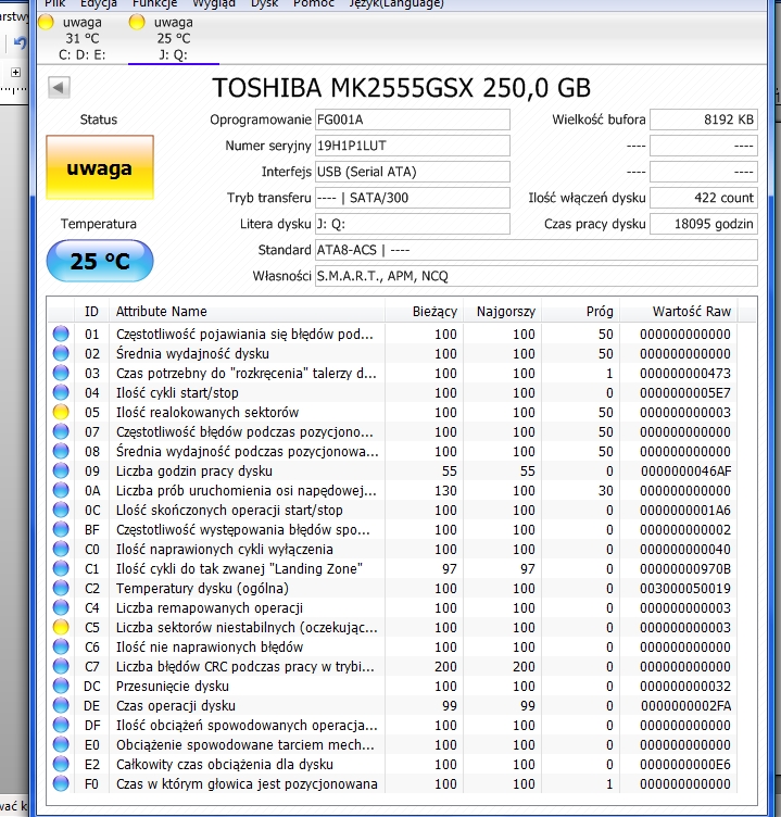

    Witam serdecznie.
    Kilka dni temu doszło do "awarii" jednej z partycji na moim dysku przenośnym. Jako kobieta, jak ktoś to już kiedyś ładnie napisał, zagubiona w świecie informatyki :) zamiast panikować przeszukałam elektrodę w poszukiwaniu odpowiedzi. Problem odnalazłam i jestem pełna uznania dla członków forum, którzy już wiele razy pomogli w podobnych przypadkach i również chciałabym tym razem prosić o pomoc. Znalazłam wiele wątków, ale wyselekcjonować te "najbezpieczniejsze" jest dosyć trudno, więc zwracam się do Was.
    Dysk podzielony był na dwie partycje. Jedna z nich działa bez problemu, druga jest widoczna po podłączeniu, jednak próba wejścia na dysk kończy się komunikatem o konieczności sformatowania dysku. W żadnym razie nie chciałabym stracić zapisanych tam danych, więc format oczywiście odpada. Po podłączeniu dysku do systemu XP dzieją się cuda, komputer ma trudności z włączeniem, system się zawiesza. Przy Viście problemu tego nie zauważyłam.
    Jak wyczytałam gdzieś z postu Linuksa, pierwsze, co powinnam zrobić to wykluczyć użycie testdisku oraz wykonać skan dysku za pomocą Smart Vision, prawda to? Jak konkretnie się zabrać za rozpracowanie tego "obrazu" dysku?
    Będę wdzięczna za wszelkie podpowiedzi i pomoc.
    Wpierw należy zamieścić screen ze SMART np z CrystalDiskInfo by wykluczyć uszkodzenie.
    Jeśli jest uszkodzony to najlepiej kopia posektorowa i odzyskiwanie danych z kopii - https://www.elektroda.pl/rtvforum/topic2749941.html#13265279
  • #3 13275951
    sourise
    Posty: 17
    CrystalDiskInfo zainstalowane. Jak rozumiem ten SMART to nic innego, jak odczyt tego programu? Odczyt w załączniku niżej.

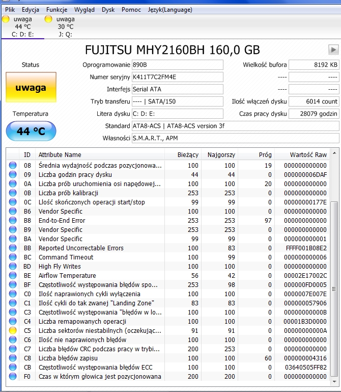

    Dane z partycji widocznej możesz skopiować klasycznie. Lepiej by jednak było zacząć ok kopi posektorowej bo w czasie kopiowania plików ze zdrowej partycji stan dysku może ulec pogorszeniu.
    Będziesz miał nowy dysk na który będziesz kopiować to daj znać. Kopia posektorowa prosta jest tylko czasu zajmuje. Jak będzie trzeba pomogę zdalnie. Drugi dysk też ma problemy. Pokaż SMART tego drugiego.

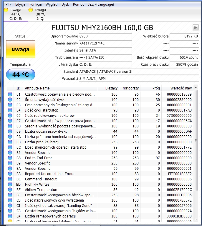

    Dokładnie o to mi chodziło, czy zaczynając od tej "zdrowej" nie ryzykuję pogorszenia stanu. Na dwóch pozostałych dyskach mam wystarczająco miejsca, by zrobić kopie na jeden z nich.
    A skąd wniosek, że drugi dysk może mieć również problemy? Mogę zrobić SMART obu, tak zapobiegawczo chociażby by sprawdzić ich stan.
    #13 13284424
    linuks
    Spec od komputerów
    Posty: 10981
    Pomógł: 1473
    Ocena: 491
    Na foce ze SMART widać że drugi tez ma problemy. Ten z partycjami C D E czyli systemowy. Podaj jego SMART bo kopiowanie z jednego uszkodzonego dysku na drugi uszkodzony jest bez sensu i może spowodować utratę danych.

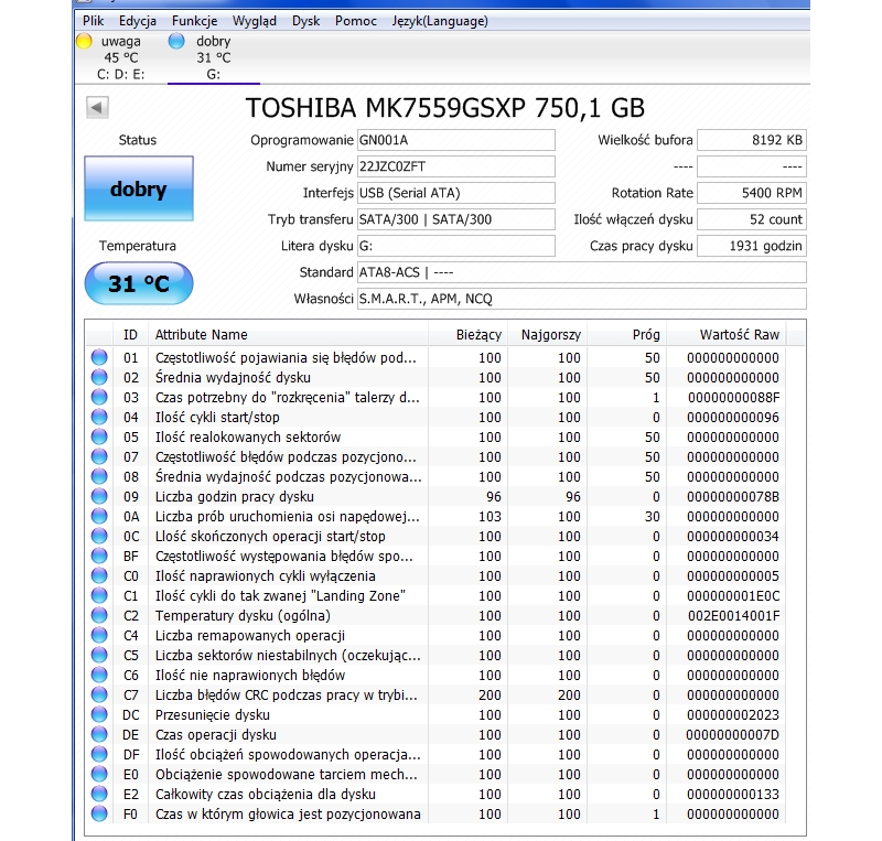

    Bystre oko! Dziękuje Linuks. Kopiowanie akurat miało by się odbywać na inny dysk zewnętrzny. Póki co, podrzucam SMART dysku systemowego, bo może faktycznie i z nim coś jest nie tak (a przynajmniej będę wiedziała, że coś się tu dzieje źle).
    Za moment podrzucę również dwa pozostałe SMART dysków. Dziękuję za pomoc!

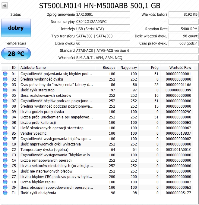

  • #16 13284842
    sourise
    Posty: 17
    Dodatkowe dwa SMARTy. Na jeden z dysków robiona będzie kopia posektorowa. A porządek... na pewno się przyda :)
    Dysk przenośny - Partycja wymaga formatu, jak odzyskać dane bez utraty? Dysk przenośny - Partycja wymaga formatu, jak odzyskać dane bez utraty?
  • #17 13284865
    linuks
    Spec od komputerów
    Posty: 10981
    Pomógł: 1473
    Ocena: 491
    Te są ok. Musi być porządek zrobiony bo pewnego pięknego dnia system nie wystartuje lub będą do odzysku dane z 2 dysków a nie z jednego.
