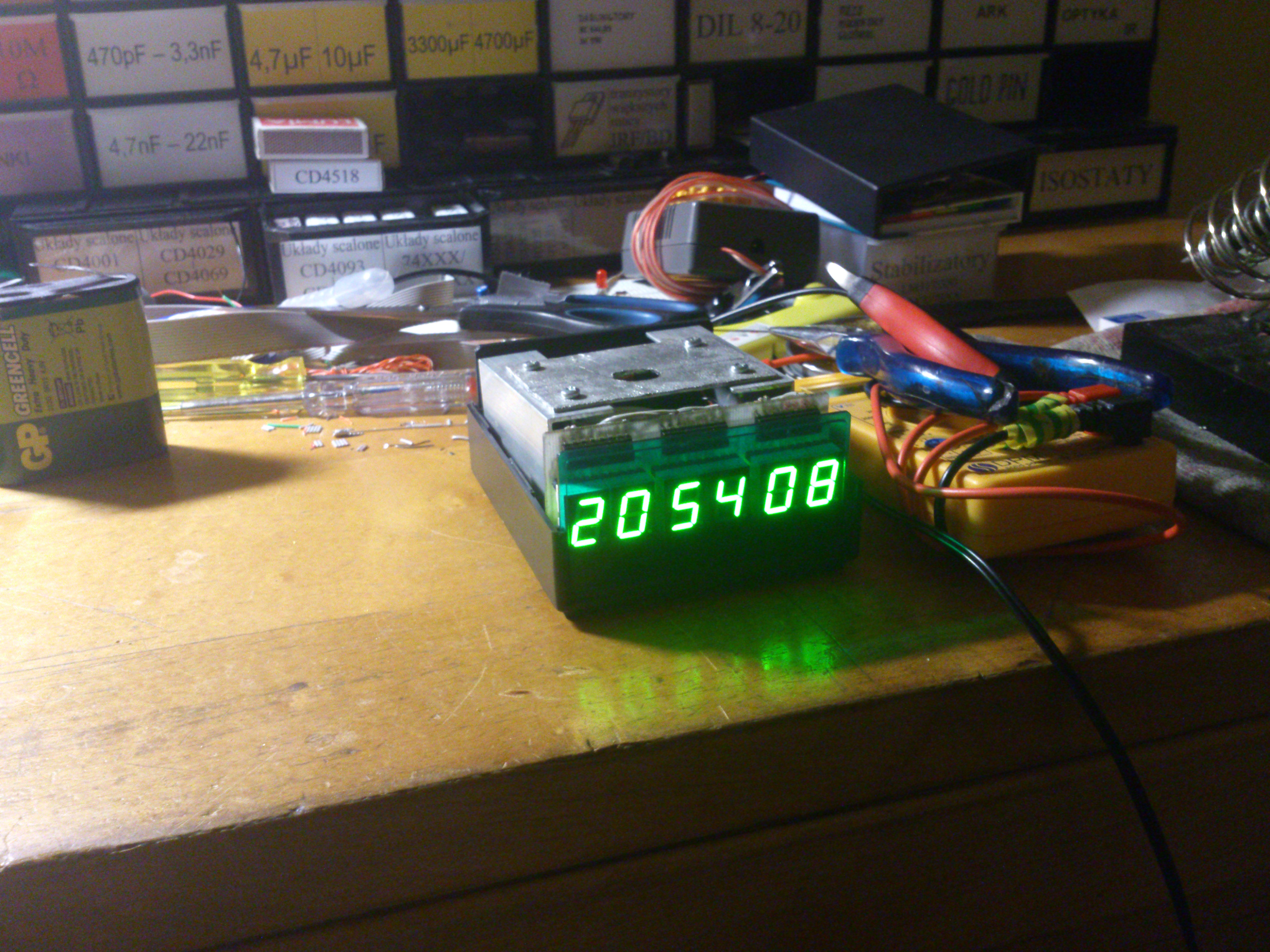

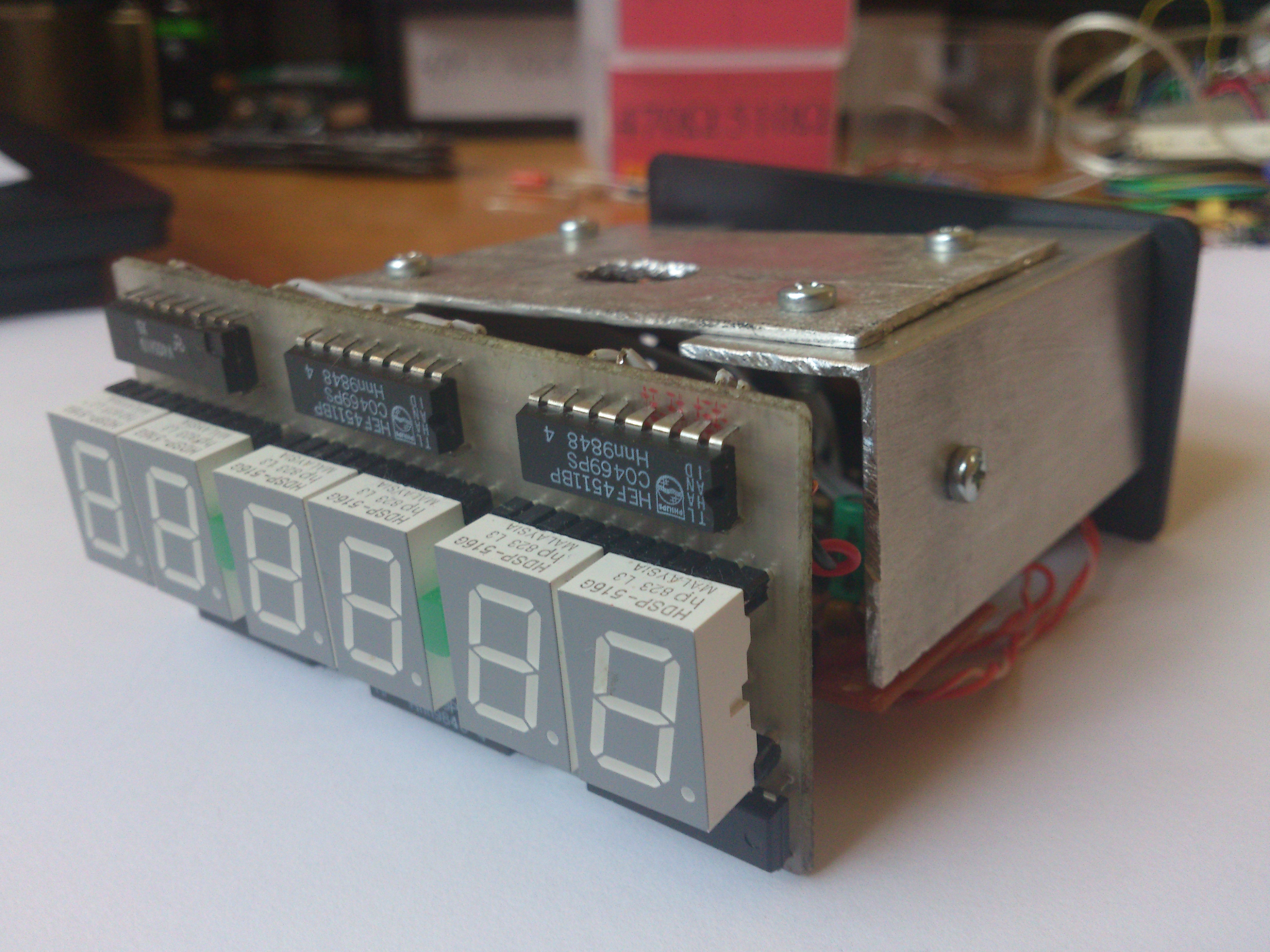

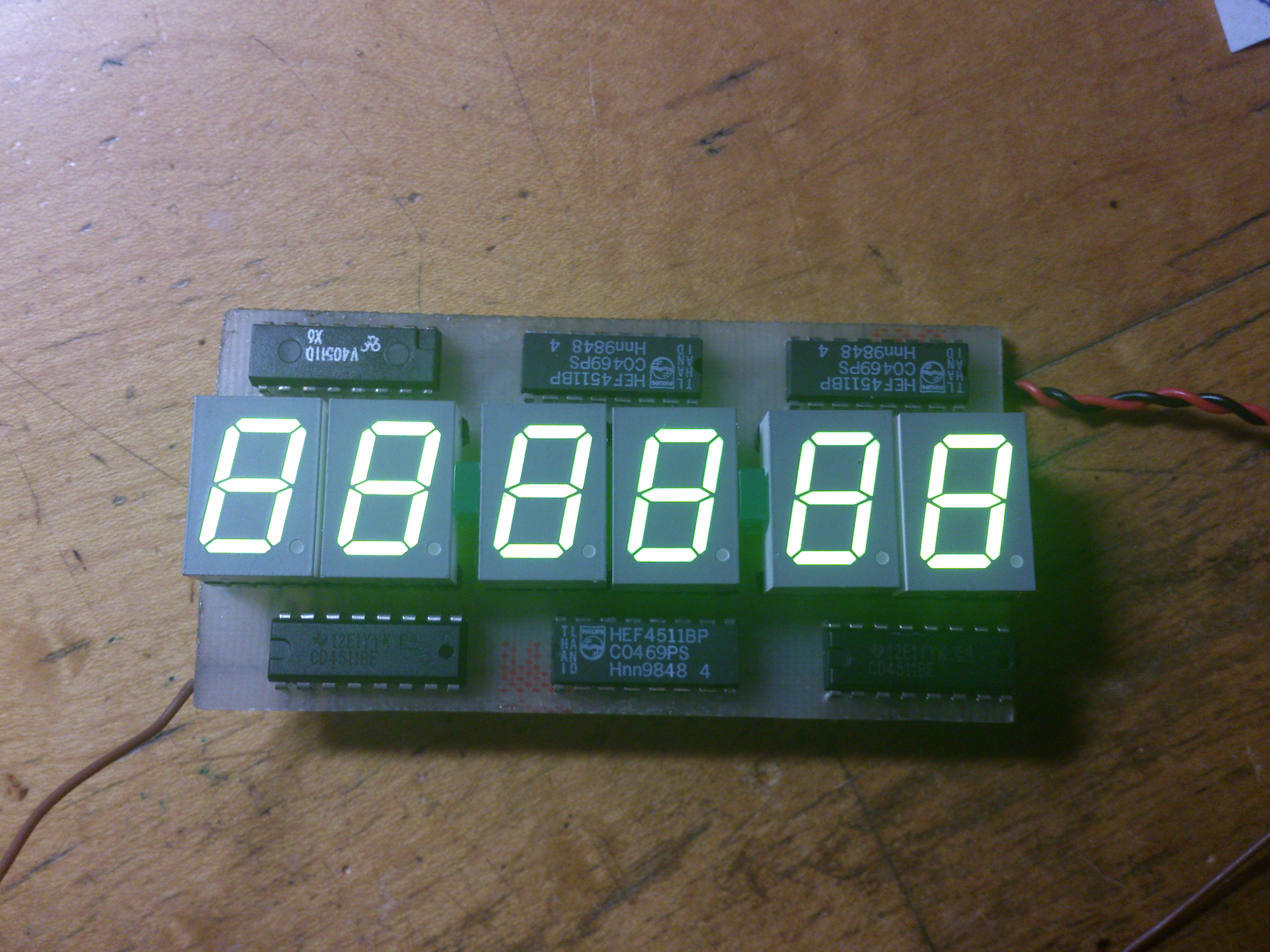

    Witam serdecznie, do zbudowania owej konstrukcji przymierzałem się od czasu znalezienia na stronie Instructables tego cuda. Ten zegarek jednak mi nie pasował gdyż jest znacznie za duży i w stosunku do tych małych wyświetlaczy wygląda zabawnie. Stwierdziłem, że układ na pewno da się uprościć - oczywiście że się dało. Następne na co zwróciłem uwagę przeglądając internet było to. Jakiś czas nawet zastanawiałem się czy nie zrobić aby binarnego zegarka ale szybko stwierdziłem, iż takowy nie byłby zbyt czytelny dla mnie jak i dla reszty domowników. Na dobry początek zaprojektowałem płytkę praktycznie całkowicie z tego schematu. Było to bezpieczne rozwiązanie bo nadal miałem opcje zrobić w razie czego zegarek binarny jak i normalny dziesiętny. Zaraz po tym zaprojektowałem drugą płytkę na której znajdowało się sześć układów CD4511, wyświetlacze segmentowe i prostokątne diody przedzielające. Obie płytki miały być prototypami jednak koniec końców użyłem ich w konstrukcji którą widzicie.
    Zegarek na CMOSach z wyświetlaczem led Zegarek na CMOSach z wyświetlaczem led Zegarek na CMOSach z wyświetlaczem led

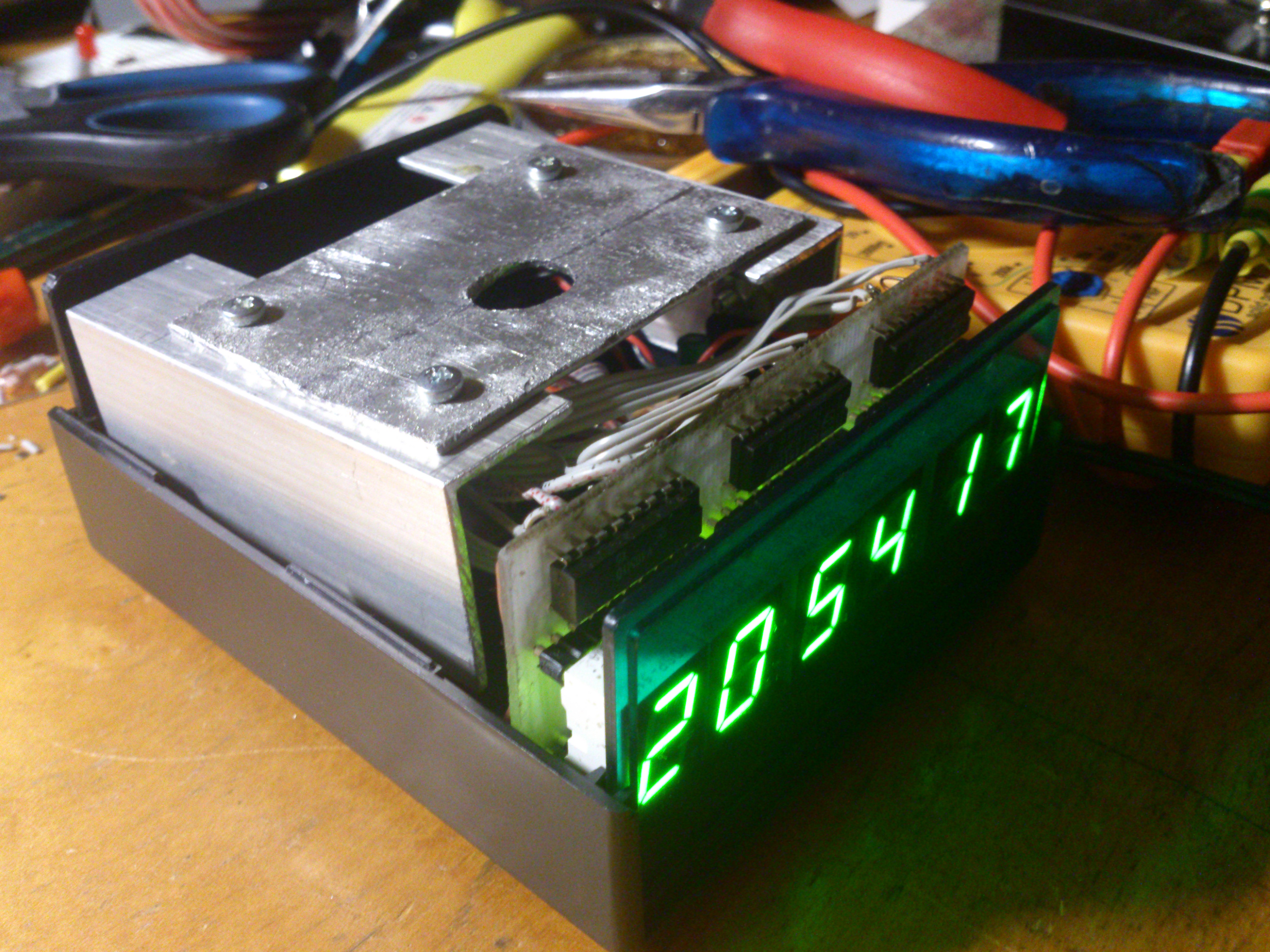

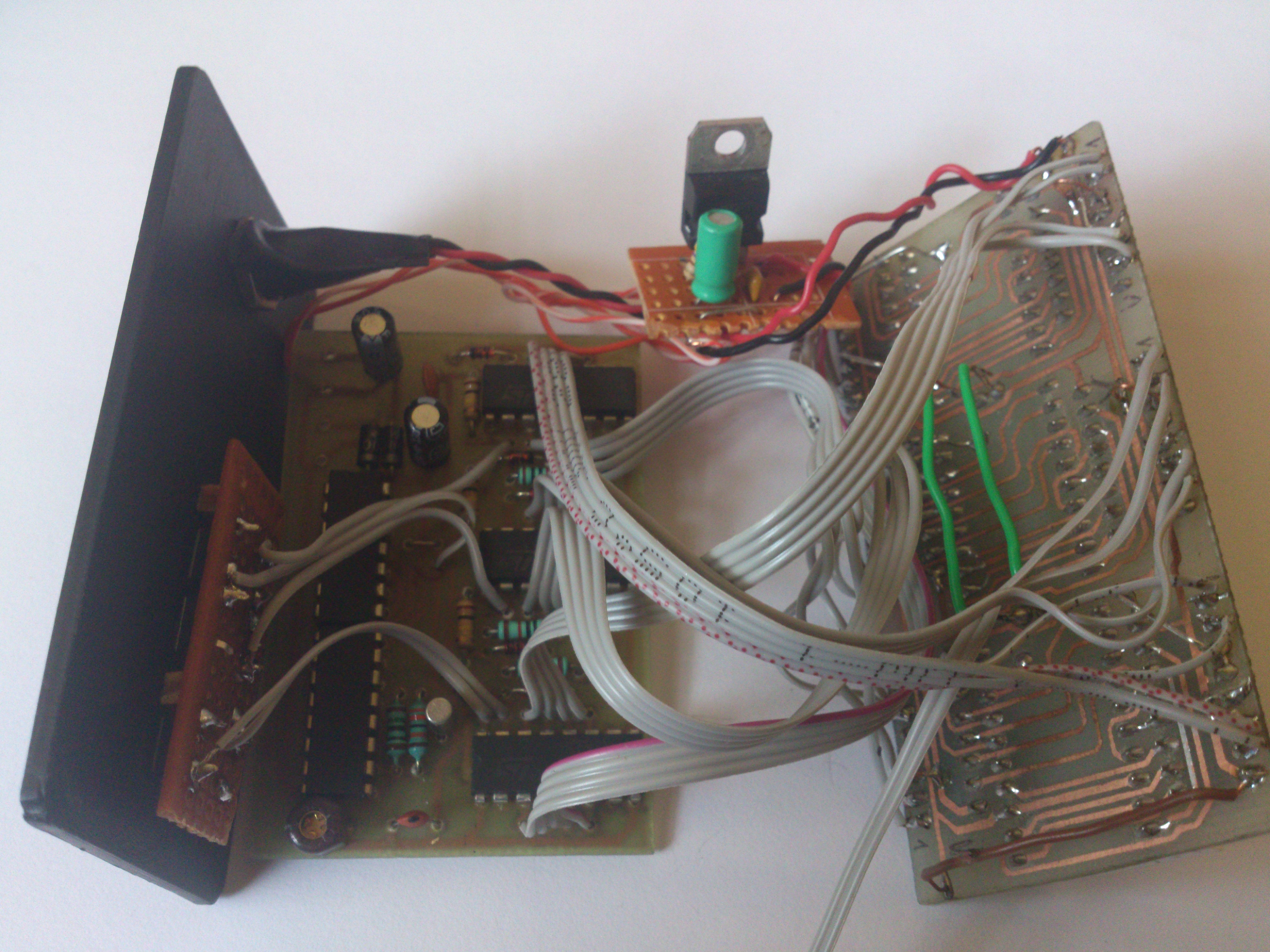

    Cały układ zasilam ładowarką od telefonu (5v, 890mA) plus stabilizator LM317 wysterowany na 3v. Z braku miejsca na klasyczny radiator w żeberkami użyłem trzech kawałków kątowników aluminiowych z czego jeden wyprostowałem młotkiem (ten na górze). Kawałki radiatora skręciłem śrubkami 3mm - nie miałem innego pomysłu jak je połączyć w całość. Obudowa to jakiś Maszczyk, którego dostałem na zasadzie "masz tu pudło, jak Ci się jakąś uda złożyć to jest twoja", nawet się transparentny front znalazł :). Z LEDów oddzielających godziny od minut i minuty od sekund zrezygnowałem (wciąż tam są, w każdej chwili można je podłączyć), bo tylko rozpraszały uwagę i nie ułatwiały jakoś diametralnie odczytu godziny. Z tyłu obudowy znajdują się trzy przyciski: ustawianie godziny, ustawianie minut, zerowanie sekund. Ten trzeci także jest istotny bo zegarek się spieszy i co jakiś czas trzeba mu wyzerować sekundy (w razie czego jest trymer, można dostroić).
    Jedyne nie prawidłowości jakie zaobserwowałem to to, iż czasem po godzinie 23 nastaje 1, nie wiem dlaczego czasem tak się dzieje :cry: . Drugi: Przy nastawianiu godzin (naciśnięcie przycisku z tyłu obudowy - podanie sygnały 1hz na partie godzin) po poszczeniu przycisku na odpowiedniej godzinie często pojawia się nie wiadomo skąd godzina losowa. Np. Chcę ustawić godzinę 10 przytrzymuje przycisk, widzę ...7,8,9,10 - puszczam przycisk i pojawia się nagle 16. Może to problem odbijającego micro-switcha.
    Całość kosztowała mnie niewiele bo większość rzeczy miałem skitrane po szufladkach, ale myślę, że gdyby kupować wszystko to koszt nie przekroczył by 50zł. Polecam początkującym zbudować taki zegarek bo sam wiele się na nim nauczyłem (Link). Przy okazji dziękuję kolegom Zpx oraz Rzuuf za pomoc.
    Generalnie działa i to mnie cieszy bo zawsze taki zegareczek na CMOSach chciałem złożyć, wiadomo, że nie tak dokładny i pewnie koniec końców droższy niż taki nawet z "bajerami" ze sklepu. Ale ma to coś czego tamte zegarki nie posiadają... :D
    Pozdrawiam i zapraszam do komentowania, to moja pierwsza praca publikowana na tym forum, liczę na uwagi, porady i sugestie.

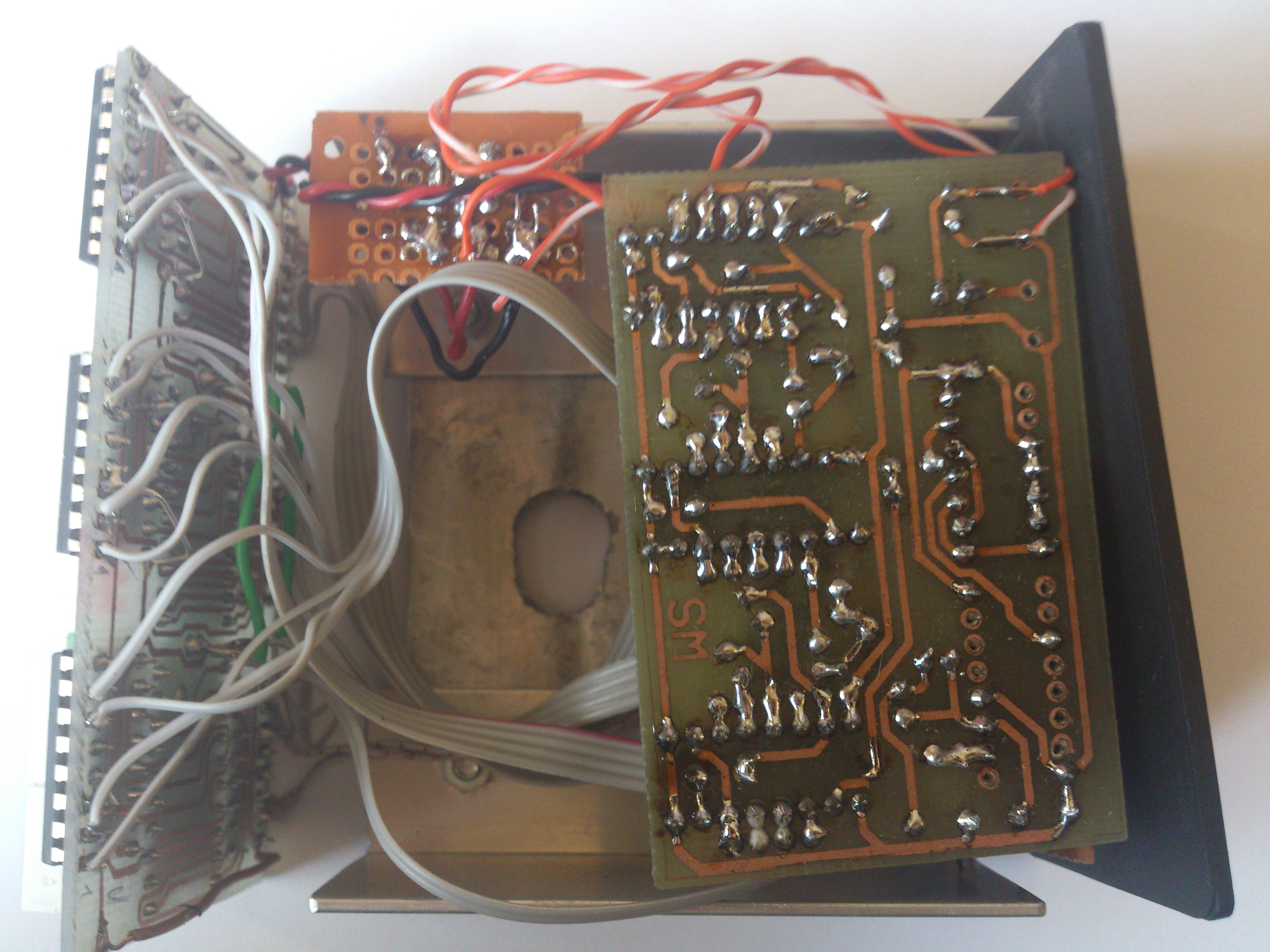

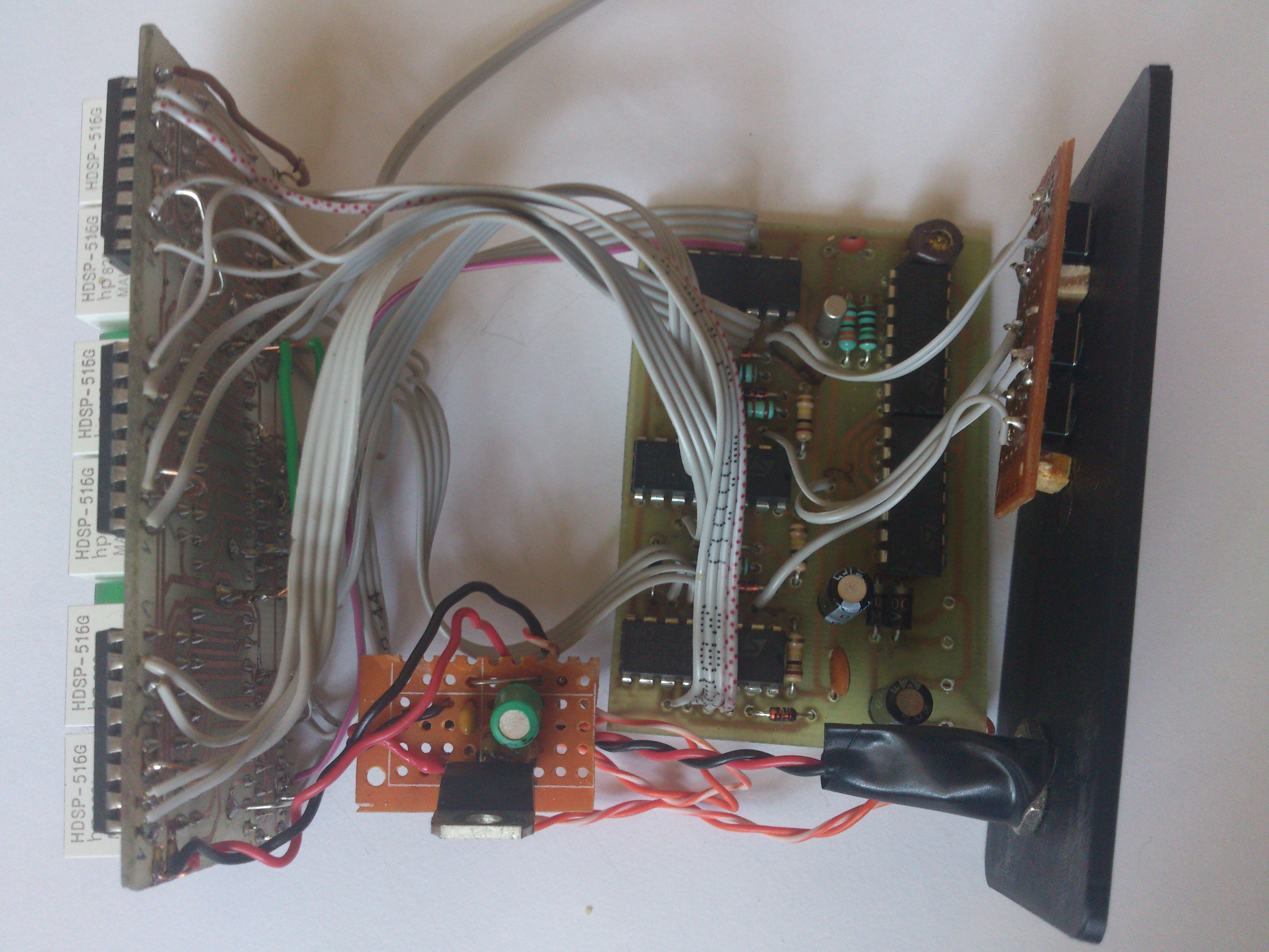

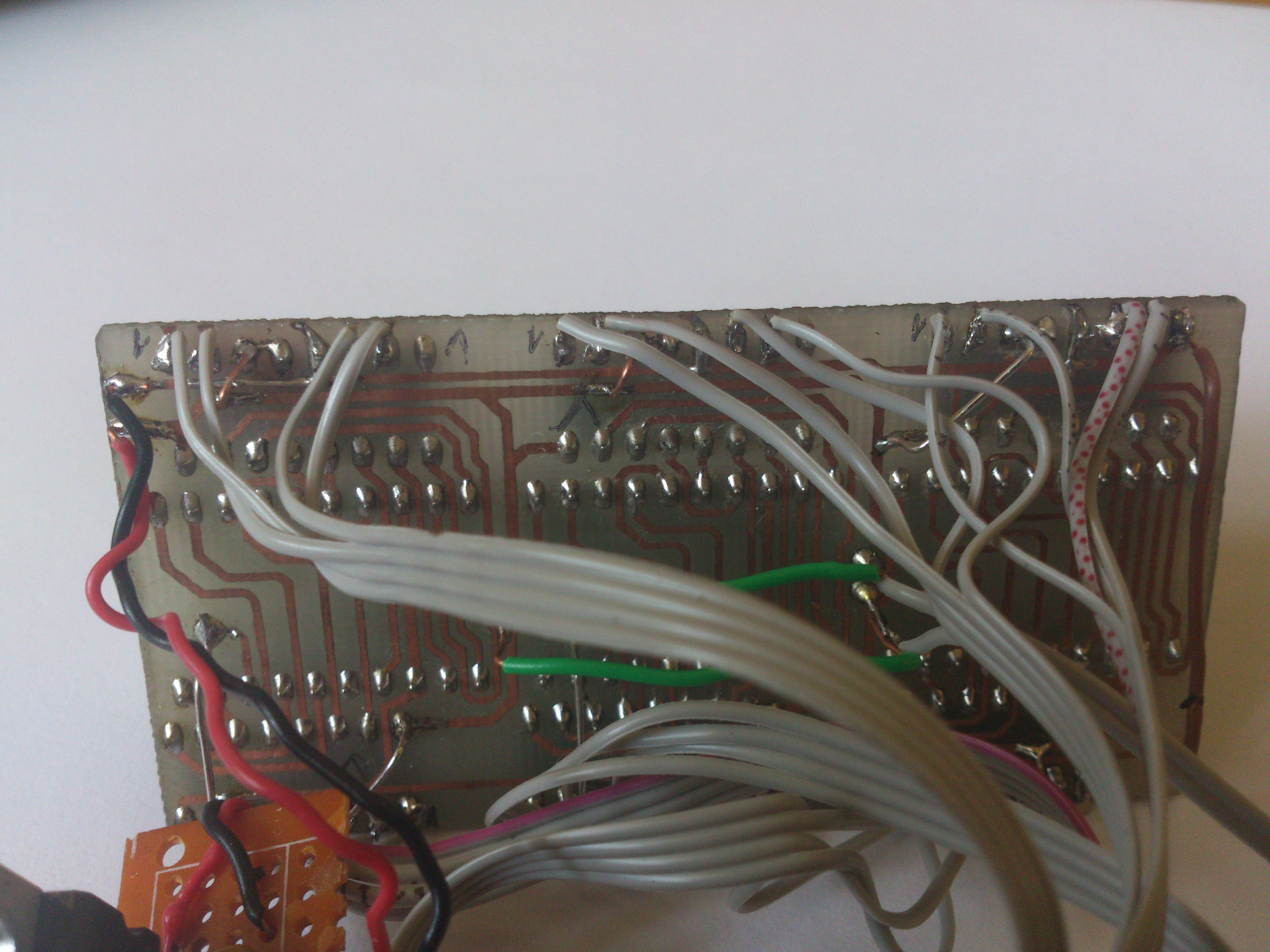

    Gratuluję zacięcia, ja bym jeszcze zapalił kropki (wg mnie było by czytelniej). Nie pokazujesz zdjęć płytki z obydwu stron ale układy cyfrowe CMOS i TTL są wrażliwe na filtrację napięcia zasilania, więc w praktyce na nóżkach (w pobliżu) każdego scalaka powinien być kondensator filtrujący (stosuje się zazwyczaj 100nF). Tak samo LM317 powinien być filtrowany, najlepiej wg karty katalogowej. Co do śmieci z micro-switcha to masz rację, poszukaj rozwiązania na elektrodzie (w internecie) jest napisane dużo o tym zagadnieniu.

    Ahh, bałem się, że nikt nie skomentuje i będzie wstyd :D. Dziękuję, to zacięcie wynika trochę z tego, że nie bawiłem się jeszcze w programowania itp. - korzystam z zasobów jakie są mi dostępne. Kondensatory przy LM317 są 1µF i 100nF + na płytce zegarka chyba 100nF i 100µF (dokładnie nie pamiętam, jutro zajrzę i dołączę zdjęcia płytek). Ten proces z odśmiecaniem micro switcha to na przykład takie coś? Swoją drogą, gorąco polecam filmy tego Pana.

    Co do odśmiecania przycisku i śmieciach na zasilaniu znajdziesz też na stronach o mikrokontrolerach np. http://mirekk36.blogspot.com lub http://mikrokontrolery.blogspot.com.
    Przypuszczam że po zastosowaniu eliminacji drgań styków i odfiltrowaniu napięcia zasilania zegarek będzie działał jak powinien.
