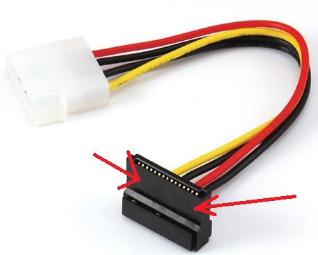

    - pękające wtyczki SATA 15-pin
    Co to oznacza? Że podczas montażu w napędzie potrafią się uszkodzić?
    Plastik co zaznaczyłem czerwonymi strzałkami, jest bardzo cienki i niewytrzymały, w jednym złączu ten plastik już mi się odłamał...
