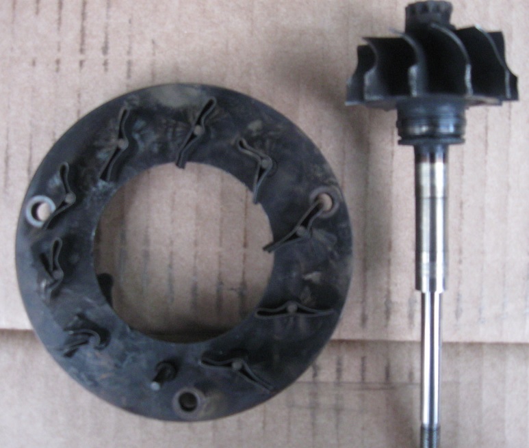

    Dwie z kolei turbiny uszkodzone przez prawdopodobnie zbyt wysoką temperaturę spalin. Podczas wymiany 1 turbiny, wymieniony przewód zasilający,wymyta miska oleju i smok (wszystko było zabite nagarem) potem nowy olej i filtr powietrza. Po tygodniu znowu to samo, zakład który regeneruje turbo po rozebraniu tych dwóch powiedział że obydwie zostały uszkodzone w ten sam sposób (zbyt wysoka temperatura po stronie wydechu). Czy ktoś z kolegów może się wypowiedzieć na ten temat ?

    Sitka brak. Od czego może "ugotować się" turbo ?? Po rozebraniu okazało się że wypaliła się zmienna geometria...

    Obydwie turbiny miały dość sporawy luz na wirniku, poza tym były wyjątkowo głośne. Jedna rzecz przyszła mi do głowy, samochód łapał dość szybko temperaturę i długo pracował wentylator chłodnicy (klima wyłączona) po dość krótkiej jeździe. Klient jak przyjechał 1 raz na rezerwie to stukały wtryskiwacze (wygoniłem go na stacje benzynową), zalał do pełna i w miarę się uspokoiło stukanie.

    Ford Focus 1.6 TDCI FAP - Uszkodzona 2 z kolei turbosprężarka
    Na zdjęciu powyżej uszkodzona (powyginana) zmienna geometria i rozwalony wirnik. Czy ktoś z szanownych kolegów jest w stanie stwierdzić jaka mogła być tego przyczyna ?

    Po wyjęciu 3 turbiny objawy identyczne. Rozwalony doszczętnie wirnik po stronie gorącej, zaś zmienna geometria popękana i powyginana. W tej turbinie widać że podczas regeneracji zamiast listków z cienkiej blaszki założono grube kawałki które także uległy uszkodzeniu ! Zmienna geometria "przyspawała się" i wszystko się zapiekło. Z czego może wynikać tak duża temperatura spalin w tym silniku ? Ta turbina jeździła na wyciętym DPF-ie.

    Prawdopodobnie łopatki zmiennej geometrii wykonane z blachy albo są "regenerowane" - czytaj przywracane do poprzedniego kształtu, co na niewiele się zda, bo już utraciły swoją żarodporność, albo są montowane z kitów naprawczych z firmy "krzak"...
    Dobre, uznane zakłady regeneracyjne zastępują takie łopatki łopatkami pełnymi o podwyższonej odporności.
    A najlepiej - jeżeli robi się auto dla siebie lub klient godzi się na to - kupić oryginalną, nową turbinę.
    Już pisałem na początku wątku:
    wojciechjanusz napisał:
    Zmień zakład
    Też jest pytanie: czy auto jest chipowane?
