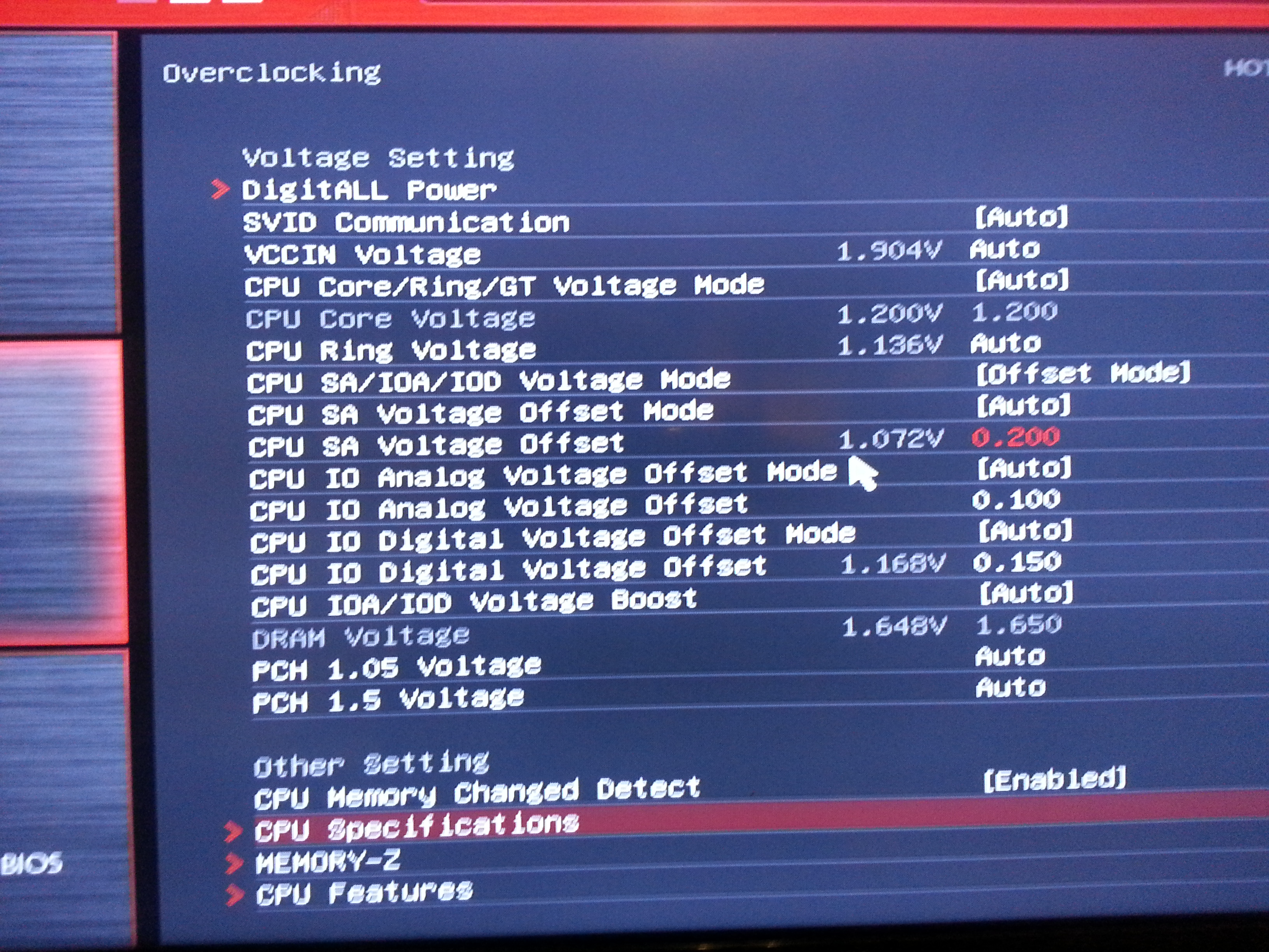

    Witam, jestem zielony w podkręcaniu Lga-1150
    Wyczytałem gdzieś że mnożnik w górę.
    Więc poleciał tak:
    Coś piszą o vcore w górę tylko nie mam opcji vcore. Jest kilkanaście innych ale vcore ? Nie widzę.
    • I5-4670k - jak poprawnie podkręcić tego procka ? I5-4670K ocproca.jpg (152.8 KB) Musisz być zalogowany, aby pobrać ten załącznik.

    Może zacznij od konfiguracji PC.Podaj płytę,chłodzenie,zasilacz itd.
    Możesz wrzucić zdjęcia biosu. Na pewno gdzieś opcja Vcore jest.
    Haswell jest trudniejszy w OC niż Sandy/Ivy bridge bo oprócz Vcore trzeba regulować napięcie "pierścienia" oraz parę innych. Wynika to z faktu że część sekcji zasilania jest zintegrowana z procesorem.

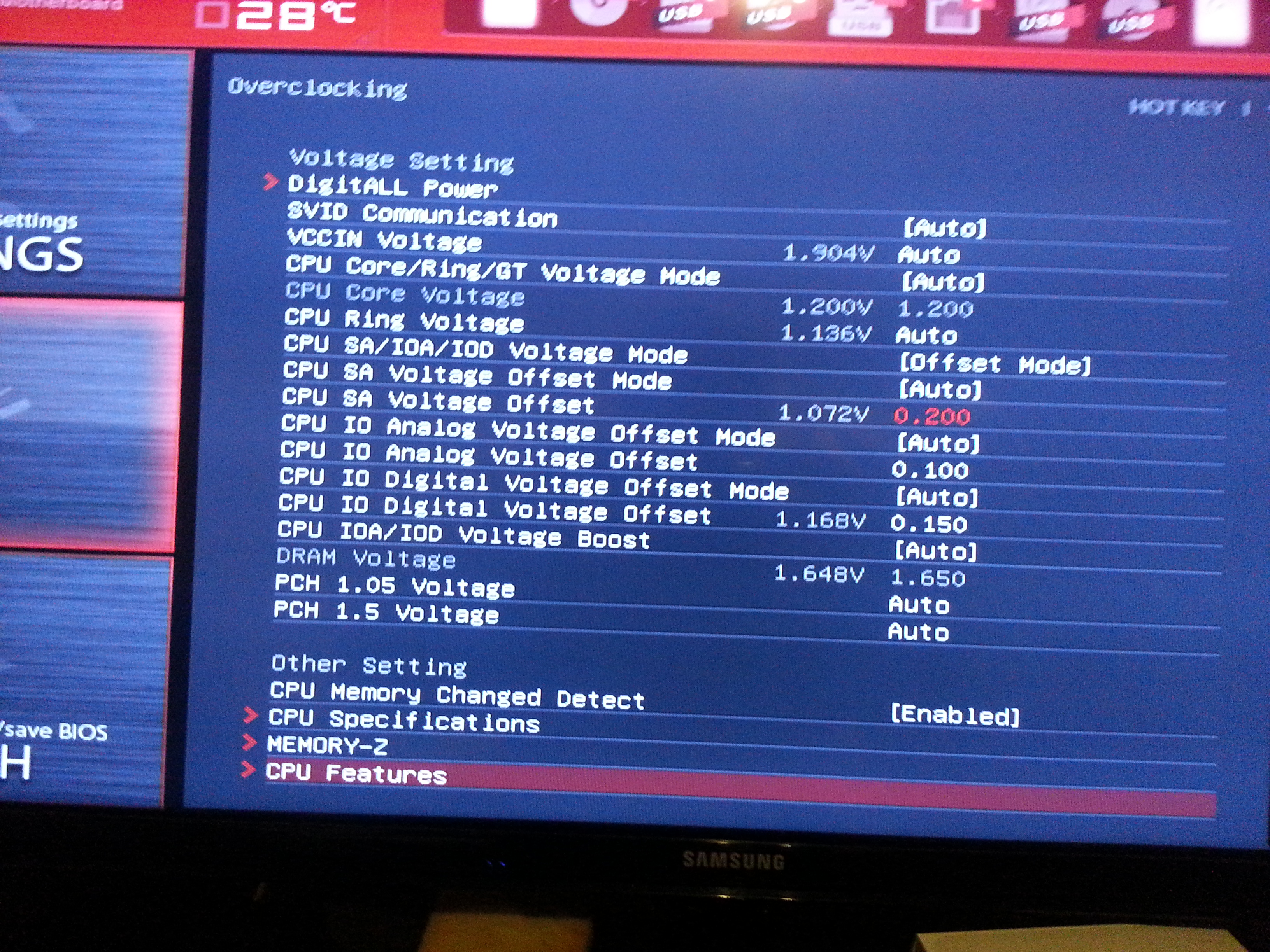

    OK. Więc:
    MSI Z97 gaming.5
    I5 4670K
    G.Skill.tridentX 2400. 2*4gb
    Zasiłka PSF-500-A12S Pentagram. Jest mocarna ;-)
    Dysk M5S +dwa jakieś inne stare syfy spięte w raid
    Zdjęcie biosu z ustawień cpu zrobię za kilka minut.
    • I5-4670k - jak poprawnie podkręcić tego procka ? I5-4670K 20140701_212536.jpg (2.7 MB) Musisz być zalogowany, aby pobrać ten załącznik.
    • I5-4670k - jak poprawnie podkręcić tego procka ? I5-4670K 20140701_212531.jpg (3.16 MB) Musisz być zalogowany, aby pobrać ten załącznik.

    Jak coś pominąłem daj znać. Coś pozmieniałem losowo... Na razie działa :-)
    ale efekty pewno mizerne. Totalnie się gubię w tych ustawieniach. Za dużo tego.
    Jakieś ringi hula hoopy skakanki inne. Nie ogarniam...

    Cpu core/ring/gt voltage mode na manual/fixed.
    Wtedy powinna być opcja zmiany Vcore.
    Wszystkie Opcje typu "voltage mode" daj na Fixed/manual a potem daj napięcia na sztywno na fabryczne.
    Ring ratio na 34/35.
    Vccin Voltage zostaw na razie na 1.9V. Jakby było niestabilne to podbij do 2.0V.To napięcie dostarczane do sekcji zasilania w cpu. Przy wyższym Vcore trzeba podbić.
    Cpu PCIE pll- jakie są tam opcje ?
    I jak na razie to skręć ram na niższy zegar aby nie przeszkadzał w OC.Od stabilności ramu są inne napięcia.

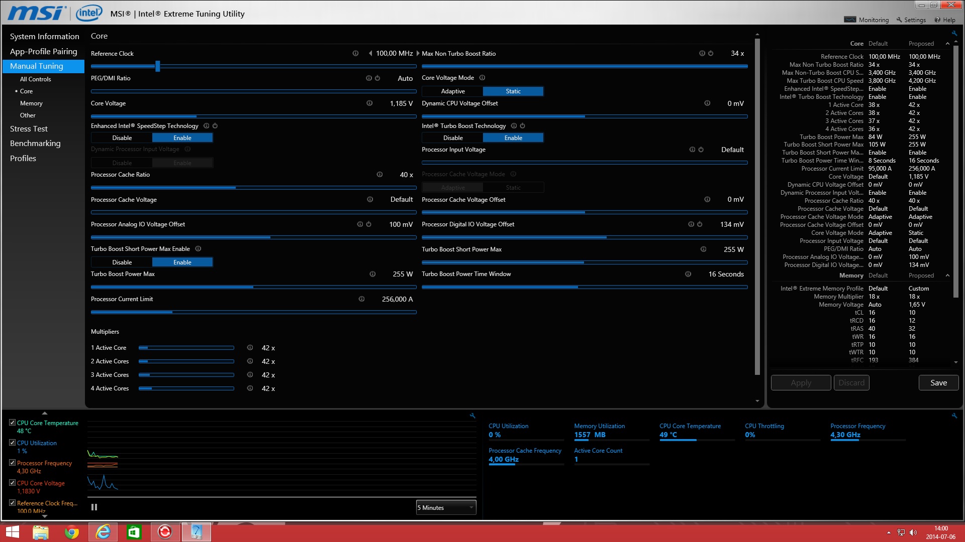

    Wiesz co, próbowałem z tym manualnym oc i wychodzi na to że nie potrafię lepiej tego zrobić niż OC Genie4 na płycie z lekkimi poprawkami.
    Nie wiem czy dobrze jak poleciałem z RING na 40 ?
    Tu masz fotkę jak to stabilnie wygląda.
    • I5-4670k - jak poprawnie podkręcić tego procka ? I5-4670K dzisiaj.jpg (374.39 KB) Musisz być zalogowany, aby pobrać ten załącznik.

    Jak próbowałem sam podkręcić zanim napisałeś podniosłem napięcia do 2.0v (vcore) to przy teście benchmarkowym tego programu temp.skoczyła do 84c i się zresetował.
    Teraz pytanko czy lepiej kupić lepsze chłodzenie ? Może to lipne do tego , może zainstalować wodne? ale znow słyszałem że niewielka różnica między powietrzem.
    A może go oskalpować ?

    I jeszcze nie wiem czy lepiej RING zostawić w spokoju a do góry z MHZ polecieć czy lepiej stonować MHZ na tym 4200 a RING hardkorowo podkręcić :D
    I jeszcze jedno. Ponoć jest opcja przetestowania i zapisania osiągnięć.
    Pod UEFI kręcić jest ciężko , jest tu programik MSI EXTREME TUNING który świetnie odwzorowuje UEFI i ponoć to lustrzane odbicie biosu z poziomu windowsa.
    U góry z prawej jest opcja MONITORING klikam i program się zawiesza.
    Może to być przyczyna że mam podpięty jedynie czujnik CPU a reszta nie ?
    Zresztą nie wiem co gdzie żeby było ok.
    W teście 3DMark podniesienie Ring z 34 do 40 przyniosło 400pkt więcej w teście FIRE-STRIKE.
    Ale w BF4 nie widziałem różnicy.
    Nie wiem czy dobrze myślę ale karta już więcej nie potrafi i nie wiem czy dalsze kręcenie ma sens.
    Może szkoda go katować ?
    • I5-4670k - jak poprawnie podkręcić tego procka ? I5-4670K 3dmark.jpg (480.66 KB) Musisz być zalogowany, aby pobrać ten załącznik.

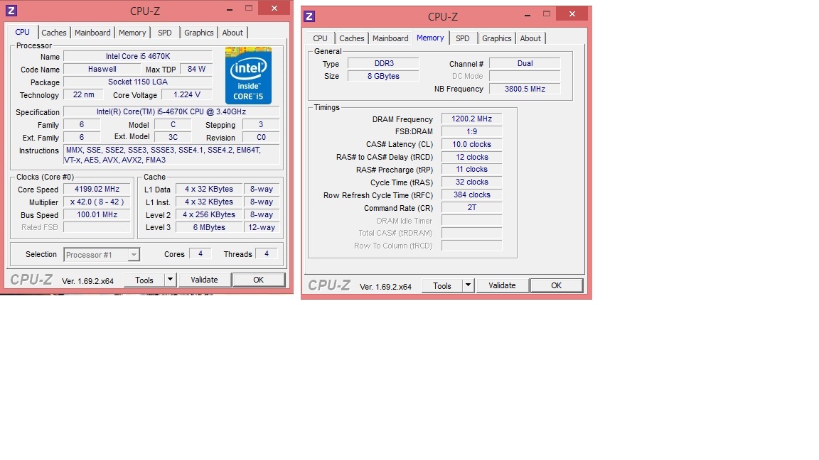

    Udało się podkręcić stabilnie do 4.4ghz
    Nie wiem czy to wszystko co potrafi ?

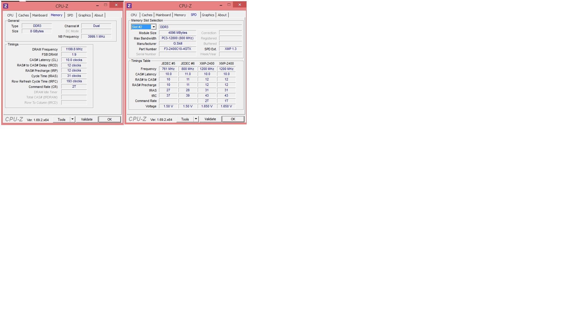

    Problem w tym że podkręcony do 4.4 z pamięciami na 1600 ma mniejszą wydajność niż 4.1 a pamięci na 2400.
    Fajnie jak się uda zgrać 4.4 +ddr3-2400
    • I5-4670k - jak poprawnie podkręcić tego procka ? I5-4670K 4670k.jpg (94.36 KB) Musisz być zalogowany, aby pobrać ten załącznik.

    Tak wysoko taktowane pamięci męczą IMC.
    Masz tu rozpiskę napięć które odpowiadają za RAM oraz IMC.
    Tak są one nazwane w płytach gigabyte. Poszukaj odpowiednika na swojej płycie.
    Tylko pamiętaj że ramka ma rozpisane napięcia zależnie od systemu chłodzącego.
    Pierwsze okienko to powietrze,drugie to suchy lód/SS,trzecie to azot.
