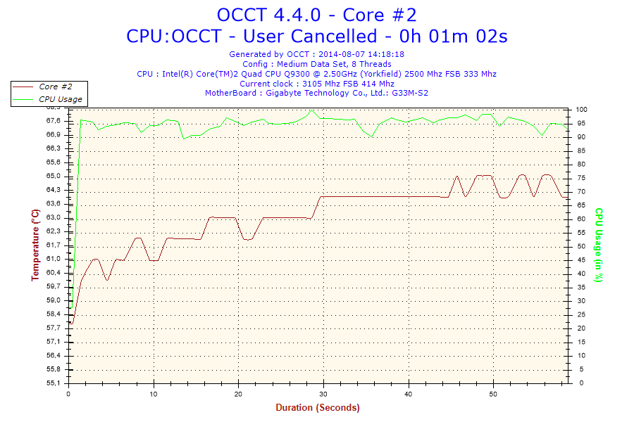

    Według uwag kol. swiercm, odpaliłem OCCT i temperatury rdzeni i TMPIN1 zaczęły szybko wzrastać. Jednak temperatura TMPIN1 jest niższa od temperatur rdzeni w spoczynku i w stresie (świeża pasta)

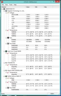

    Dokładnie tak samo jest u mnie: w idle- rdzenie 50 pare stopni, TMPIN1 34 stopnie
    W stresie jak na screenach (u mnie TMPIN1 opisane jako CPU)

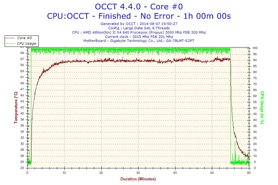

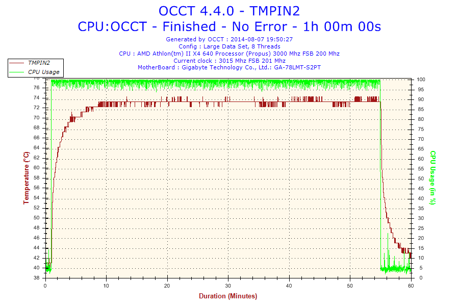

    Zainstalowałem OCCT 4.4.0 i odpaliłem 1-godz. test przy maks. zestawie danych.
    Poniżej przedstawiam ekran ogólny testu oraz wykresy wszystkich temperatur.
    Jak obniżyć temperaturę TMPIN1 na płycie głównej? Jak obniżyć temperaturę TMPIN1 na płycie głównej? Jak obniżyć temperaturę TMPIN1 na płycie głównej? Jak obniżyć temperaturę TMPIN1 na płycie głównej? Jak obniżyć temperaturę TMPIN1 na płycie głównej?
    Nadal nie wiem z tego, która z temperatur czego dotyczy. :(
    sylweksylwina i kokapetyl mają TMPIN1 niższą od temperatur rdzeni i to dla mnie logiczne przy założeniu, że TMPIN1 dotyczy procesora. Temperatura rdzeni będzie wyższa niż pozostała część procesora, która jest efektywniej schładzana przez radiator z wentylatorem. A więc prawdopodobnie przyczyną jest rzeczywiście problem z pastą. Będę więc musiał jak najszybciej nałożyć świeżą pastę.
    Jeśli macie inne opinie i wnioski, bardzo proszę o kontynuację tego wątku.

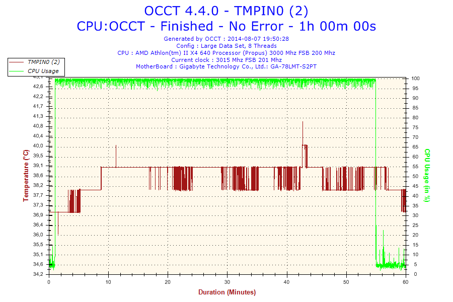

    Po wybraniu testu GPU:3D natychmiast zaczął mi rosnąć parametr TMPIN0 (2)
    Przynajmniej tego jestem pewny, że TMPIN0 (2) dotyczy karty grafiki. :)

    Może być inaczej ale u mnie occt pokazuje w TMPIN0 (2) i TMPIN(3) temperaturę karty (obie wartości są takie same) Możesz spojrzeć na screen z pierwszego postu że temperatura gpu jest opisana jako TMPIN0
