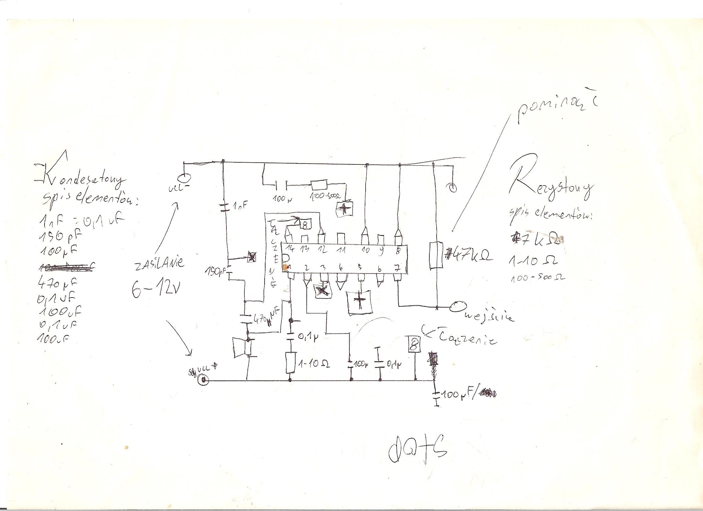

    Jestem początkującym elektronikiem. Nie umiem robić płytek. Interesuję się bardziej elektroniką retro a zwłaszcza elektroniką Unitrowską :)
    Posiadam:
    UL1111 Cemi
    UL1498
    UL1496
    UL1496
    Chciałbym zbudować prosty wzmacniacz na UL1498. Ostatnio zbudowałem na papierze wzmacniacz na Ul1496 i się mocno grzał prawie go spaliłem bo nie zauważyłem tego. Niestety nie działał, był dźwięk końcówki mocy w głośnikach ale jakby coś z sygnałem i nie było słychać dźwięku.
    Czytałem różne schematy/tematy na elektrodzie ale niektóre elementy były nie wyjaśnione :/ Lub nie pisało jakie elementy mają być.
    Czy da się jakiś Wskażnik VU lub coś zrobić na UL1111 ?
    Jeśli już by mi się udało to da się połączyć UL1496 aby 2,4 wat mocy.
    Zrobiłem sam schemat na Ul1496 jeśli coś jest źle to proszę napisać.

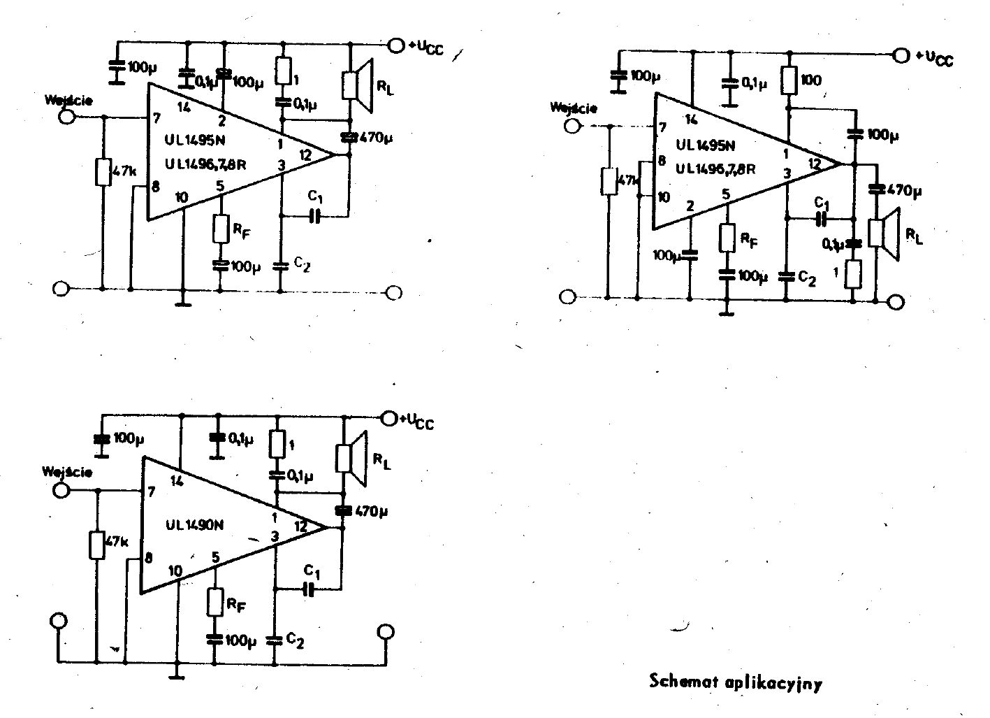

    Tu jest schemat aplikacyjny:

    @nasty_photon Taki sam schemat mam wydrukowany i tam brakuje części. Np: co to jest c1 ? Proszę o "łatwy" schemat co będzie wszystko opisane jakie pojemności.

    Kolego Emersson, jednak polecam Ci montaż na płytce PCB (projekt możesz zrobić sam lub odtworzyć układ ścieżek i rozkład elementów z dokumentacji producenckiej). Dzięki takiemu podejściu minimalizujesz ryzyko zwarć wszechobecne w układzie typu "pająk", inne zalety to prawidłowy układ mas oraz odprowadzanie ciepła z tych scalaków, które posiadają radiatorki lutowane do PCB (np. TBA820 i polski odpowiednik UL1482). Prawidłowo zmontowany wzmacniacz na takim układzie rzeczywiście jakością przebija wiele obecnych konstrukcji. Mam gdzieś kawałek PCB z TBA820 w fabrycznym montażu, sam sposób zaprojektowania tej niewielkiej konstrukcji budzi szacunek :-)

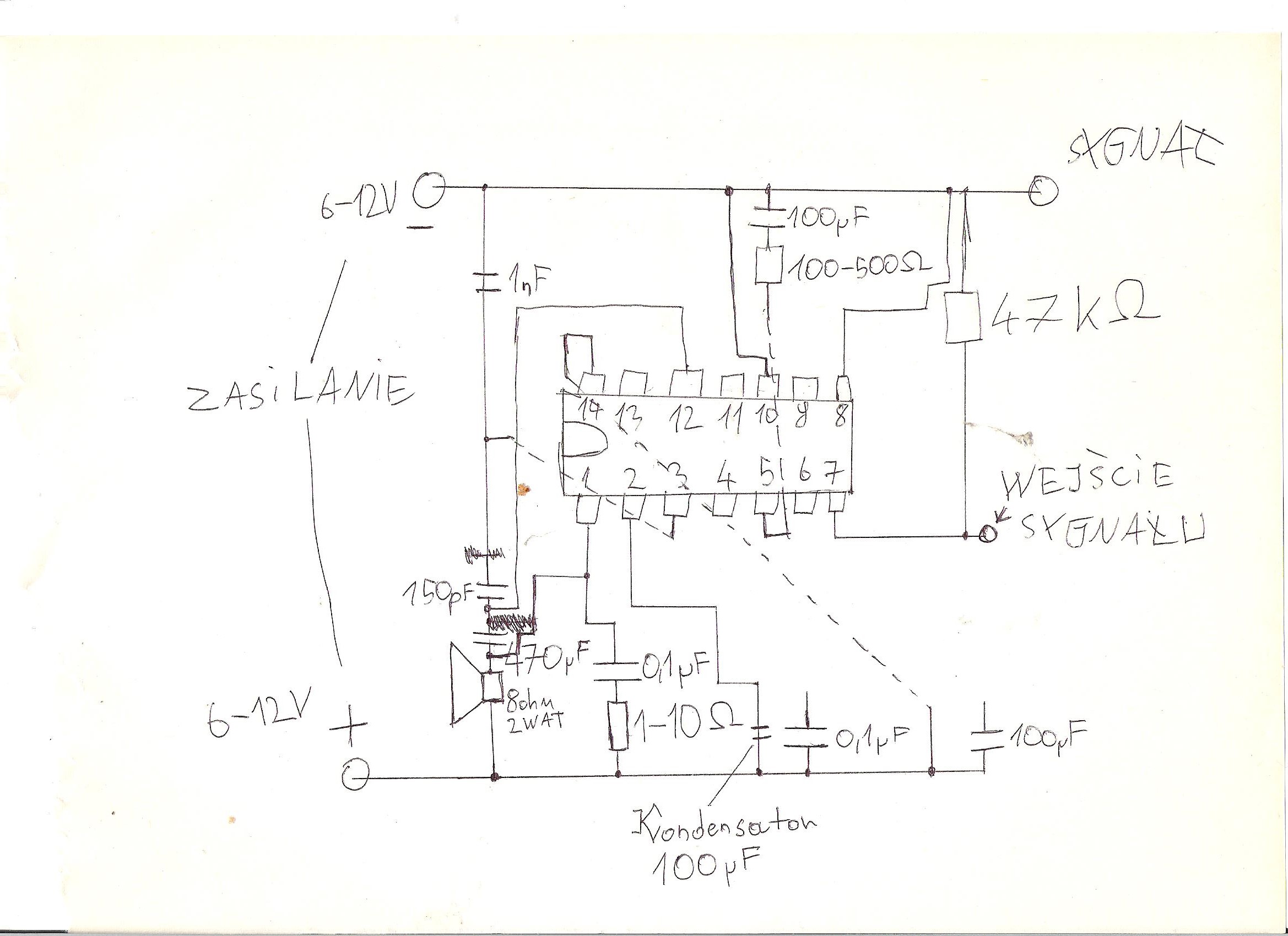

    Sprawdzenie Twojego schematu graniczy z cudem tym bardziej że wg zasad rysuje się go odwrotnie.OK.Natomiast masz narysowane 3 schematy tego samego wzmacniacza wg noty katalogowej i opisane wszystkie elementy.Zbudowanie wzmacniacza na kartce papieru to nawet mi nie wpadło do głowy jak zaczynałem się bawić elektronika w podstawówce co potem stało się moją pracą.Może chociaż tektura?PS.Na warunkowym jestem za niesubordynacje :D a no tak rozumiem o co chodzi faktycznie nawet nikt nie zerknął w te schematy bo wydają się być banalne.Wpisz w google ul 1497 i zobacz grafikę jest wszystko

    Schemat po ulepszeniu, te same elementy, linie przerywane to są kable z punktu a do punktu b.

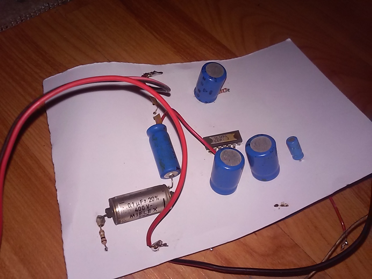

  • #23 14327472

  • #24 14327479

    @Dacomos Mam zamiar z kuzynek zrobić zasilacz regulowany 0-25 volt. Kuzyn zrobił dla mnie płytkę i tylko elementy wstawić i mam :D Mama transformator z Unitra Zodiak. Ma 6 nóżek wyprowadzeń.

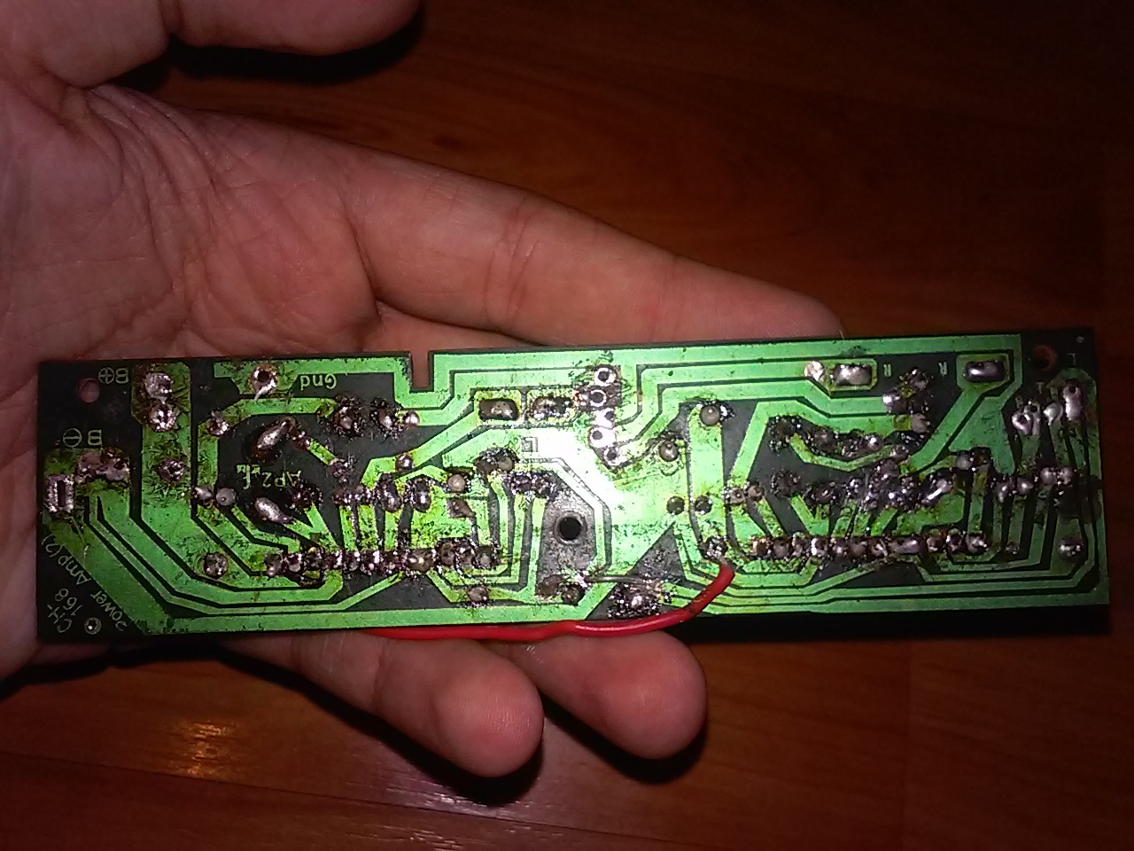

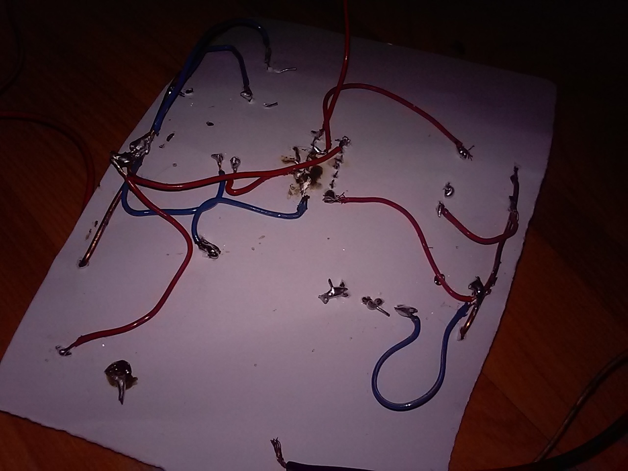

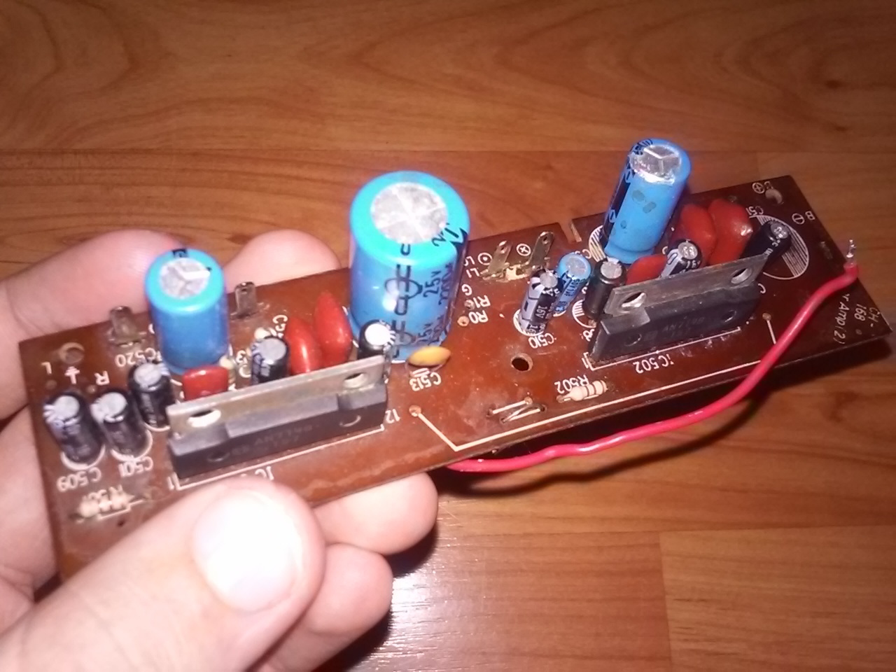

    Oto mój prototyp: Zapomniałem dodać że mam wzmacniacz 2x10 wat wyciągnięty z radia. Jest on dość fajny bo jest na płytce, tylko mam mały problem bo jest zwarcie +z- i nie mogę znaleźć miałem wszystko wylutować i zlutować na papierze aby sprawdzić stan.

    Sprawdziliście mój schemat ?

    Najpierw umyj tą płytkę z kalafonii (może być denaturat), w tej postaci nawet nie widać dokładnie, gdzie może czaić się jakieś zwarcie. Lutuj z jakimś topnikiem, będziesz miał dużo lepszej jakości luty. Może to być kalafonia, albo coś takiego [pod indeksem UM117.3]:
    http://www.cyfronika.com.pl/chem_topniki.htm
    Może też być spalony któryś z elementów.

    Kuzyn mi mówił że mogłem sparzyć styki/luty lub coś w tym stylu i chyba tak się stało.

    No nie wygląda to najlepiej .Natomiast naprawdę po umyciu będzie coś widać.Już najtaniej nitro na pędzelek i naprzód .Nie rozpuści elementów.Zobaczyłem to zdjęcie jeszcze raz i powiem tak po umyciu nitrem bo szybko , ale nie pachnie ładnie .Jak wyschnie bym to jeszcze raz przelutował tylko lutownicą która jest cieplejsza bo tu widać same gluty a nie luty.Ale poczatki są trudne.A nie chodzi o to ze grot ma grzać cynę aż zrobi się z niej ciasto tylko ma ją roztopić w powiedzmy 5 sekund
