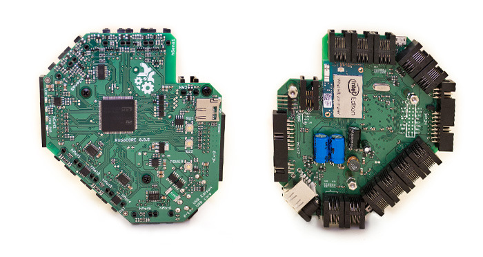

  • Krakowski start-up technologiczny Husarion próbuje swoich sił na Kickstarterze! Produkt nazywa się RoboCORE i jest platformą pozwalającą na tworzenie zarówno prostych, jak i profesjonalnych robotów. Nazwa i kształt sterownika sugerują, że RoboCORE jest sercem dla robota – i taka też jest jego funkcja. Cały projekt składa się ze sprzętu (sterowniki RoboCORE i RoboCORE-mini) oraz oprogramowania w chmurze. Programowanie i sterowanie gotowym robotem odbywa się przez przeglądarkę internetową bez potrzeby instalowania żadnego oprogramowania.
    RoboCORE jest równie łatwy w programowaniu co LEGO MINDSTORMS czy Arduino. Wydajność i możliwości są jednak dużo większe dzięki 32-bitowemu mikrokontrolerowi z rdzeniem ARM Cortex-M4 oraz systemowi czasu rzeczywistego FreeRTOS. RoboCORE dostarczany będzie wraz z darmowymi i otwartymi bibliotekami.
    Ponieważ to Elektroda, to najwyższa pora na parę konkretów. Co dostajemy na pokładzie RoboCORE?
    - 32-bitowy mikrokontroler ARM Cortex-M4,
    - 6 mostków H dla silników DC z enkoderami (kompatybilne z LEGO),
    - 5 portów z interfejsami I2C, UART, ADC - do łączenia z sensorami (kompatybilne z LEGO),
    - dwa uniwersalne złącza rozszerzeń hExt (zawierają 7x GPIO, ADC, SPI, I2C, UART),
    - dwa złącza USB – host i device,
    - slot na kartę microSD,
    - port CAN,
    - złącze SWD do debuggowania,
    - złącze dla modułu Intel Edison (więcej informacji: http://www.intel.pl/content/www/pl/pl/do-it-yourself/edison.html ).
    Łączność z chmurą może być realizowana na przynajmniej 3 sposoby:
    - za pośrednictwem smartfona/tabletu, który łączy się z RoboCORE przez port USB – wtedy gratis mamy też kamerę i wyświetlacz,
    - z wykorzystaniem modułu Intel Edison – dzięki temu mamy na pokładzie komputer z Linuxem, Wi-Fi, Bluetooth i dodatkowym portem USB,
    - za pośrednictwem dowolnego komputera jednopłytkowego, np. RaspberryPi (podłączany kablem USB).
    Jeśli chcesz wesprzeć ideę młodych rodaków, którzy nie boją się tworzenia elektroniki w Polsce, możesz zrobić to za pośrednictwem serwisu Kickstarter:
    https://www.kickstarter.com/projects/1992634922/robocore-the-heart-of-your-personal-robot
    Jeśli nie, to warto chociaż śledzić, udostępniać i trzymać kciuki.
    Niedawno Kickstarter zrezygnował z systemu płatności Amazon Payments, co znacznie ułatwia kupno osobom np. z Polski.
    Źródła:
    http://www.husarion.com
    http://robocore.io/

    Wygląda ciekawie, zastanawia mnie tylko idea łączenia STM'a i Edisona. Nie zagłębiałem się dokładnie w działanie układu jednak spokojnie można było jako serce "serca" wykorzystać tylko jeden układ programowalny.

    Estetyczny projekt. Koncept do mnie nie trafia, choć jako platforma edukacyjna jest jak najbardziej ok. Timeline prezentowany na kickstarterze jest bardzo optymistyczny, wręcz euforycznie optymistyczny.
