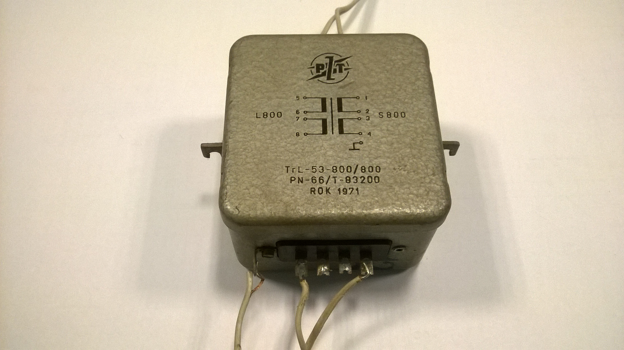

    OK. Tory fantomowe lub inaczej tory pochodne to nic innego jak wykorzystanie zasady braku sprzężenia między obwodowego w pewnych sytuacjach. Aby uzyskać tor pochodny na dwóch parach należy wziąć dwie pary i wyposażyć w transformatory liniowe po obu stronach,zarówno u nadawcy jak i u odbiorcy. Transformatory te na środku uzwojeń włączanych w linię powinny mieć odczep ( symetrycznie) aby ... Otóż ktoś odkrył że mając takie transformatory zarówno u nadawcy jak i u odbiorcy można na dwóch parach do każdego środka uzwojenia podać jeszcze jeden trzeci sygnał niosący informację np. telex i żaden z obwodów nie zostanie zakłócony! Taki sygnał jest po prostu podzielony na cztery różne drogi i "poupychany" na czterech żyłach tak ze nawet pojedynczy użytkownik nie zorientuje się po czym rozmawia. Narysujcie sobie na kartce dwa obwody ( pary) i zapnijcie na każdej po dwa transformatory, na początku i na końcu. Mamy po stronie liniowej cztery środkowe odczepy? Czyli na początku i na końcu mamy jeszcze jedną tę trzecią parę. I to jest tor pochodny. Krótko bez zbędnej matematyki i innych "całek" opowiedziałem Wam jak to wygląda. :D daje to radę nawet na VDSL w profilu 17A, do 30 MHz

    W załączeniu zdjęcie przykładowego transformatora do tworzenia torów pochodnych oraz jeden z wielu sposobów tworzenia torów pochodnych. Transformatory były wykonywane w trzech odmianach:
    1. TrL 800/1600Ω
    2. Trl 800/800Ω
    3. Trl 800/400Ω

    Dziękuję koledze Radiowiec 2 i koledze Zutket za wyjaśnienie zagadnienia i pokazanie jak wygląda transformator.

    A wracając do tematu torów pochodnych, to kiedyś miałem zadanie zestawić łącze telefoniczne MB na odcinku około 30km. Telekomunikacja odmówiła, o dziwo, zasłaniając się brakiem torów na linii napowietrznej. Właśnie wtedy zaproponowałem zastosowanie toru pochodnego. Niestety, beton w Telekomunikacji nie mógł zrozumieć jak to działa i wybudowali dodatkowy tor na istniejącej podbudowie. Jak się później dowiedziałem, nie wiedzieli jak zakwalifikować tor pochodny do rozliczenia i woleli wybudować tor macierzysty.

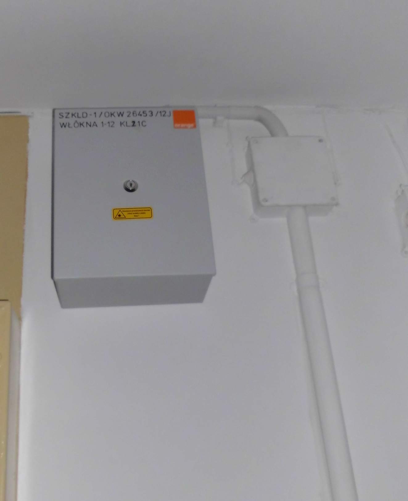

    Wiem co siedzi w jednej ze studzienek kablowych bo byłam ja zakładali - zwykła mufa światłowodowa podobna do tych jakie mieliśmy w osiedlowce. W tej skrzyni nie wiem/jeszcze nie wiem ale może się dowiem jeżeli zdecyduje się na internet światłowodowy.

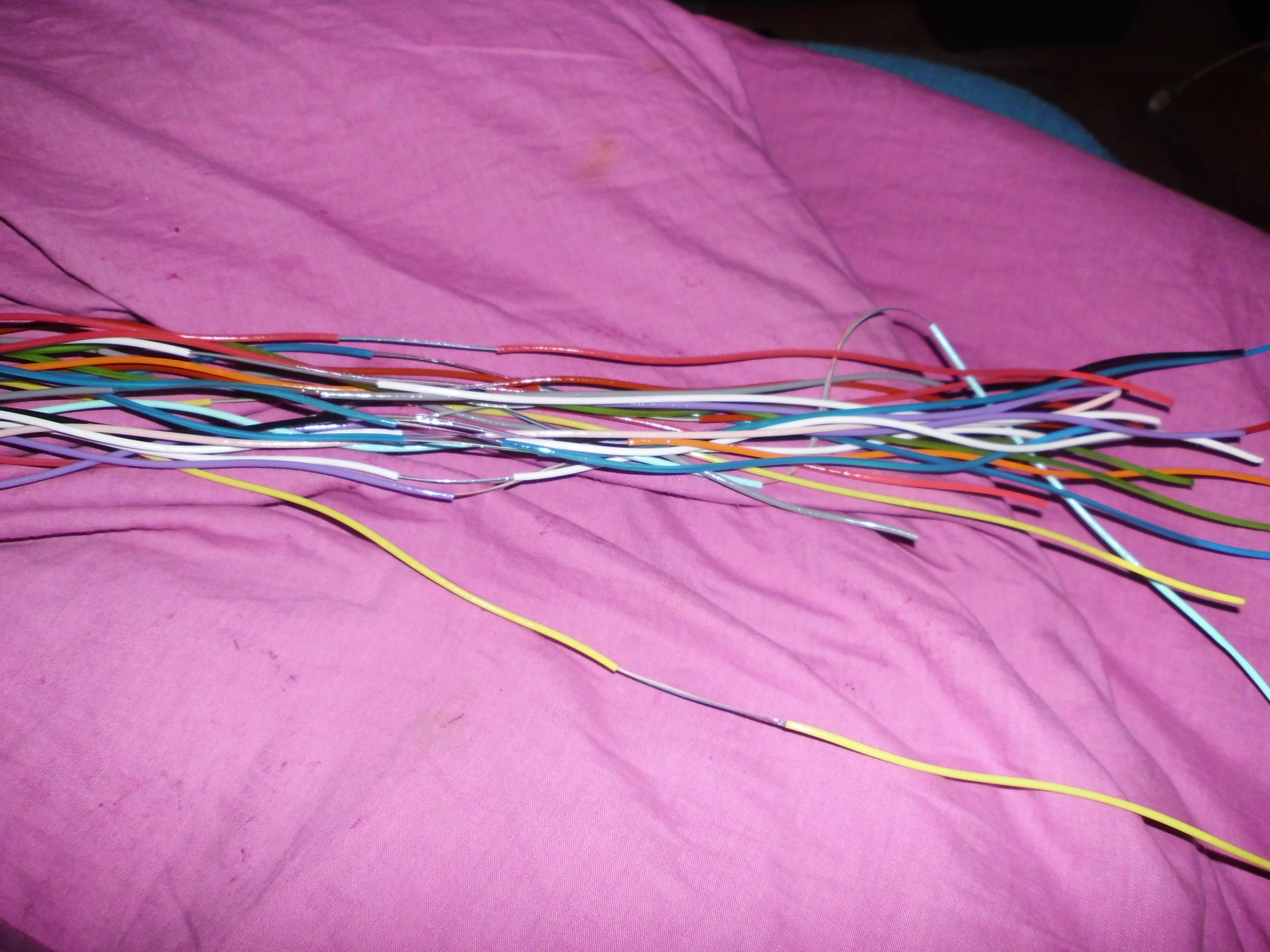

    Na 100% mają pełną kanalizację kablową w rurach bo nic nie kopali żeby te światłowody położyć. Informacja o możliwości zdjęcia miedzi od montera który wtedy zakańczał światłowód "od centrali" w/w mufa połączeniową. Światłowód chyba 12x12 czy coś koło tego. W każdym razie na ścinkach które mam w domu nie ma oznaczeń.

    Co siedzi w takiej szafie "przejściówce"? A no takie urządzonka sprytne które nazywają się transoptory, wraz z układami pomocniczymi czyli takimi co pozwalają zamienić sygnały np. stu abonentów w obie strony na sygnał laserowy. Transoptor jest najprostszym i najczęstszym rozwiązaniem ale nie tylko. Dużo by gadać ale ten moduł w odpowiednim wykonaniu pozwala na przenie sienie pasma od pojedynczych Hz do THz. A przy tłumieniu równym 1 dB na km daje to radę na sporych odcinkach. W dalszych transmisjach stosuje się lasery modulowane maksymalna moc takiego lasera wynosi 5 mW( pięć mili Watów). Więcej się nie podaje bo w traktach światłowodowych występuje coś takiego jak mody wyciekające i większa moc potrafi światłowód upalić. Poza tym trzeba jeszcze jedną rzecz wyjaśnić a mianowicie czystość szkła i tłumienie czyli dyspersję sygnału. Szkło użyte do światłowodu jest tak czyste że szyba przez którą widzicie podwórko pozwalająca tak samo widzieć wykonana ze szkła światłowodowego mogła by mieć grubość 16 km. Niespotykana czystość szkła. Te "światłowody akustyczne " do aparatury dźwiękowej wykonane z tworzywa sztucznego to przy tych telekomunikacyjnych... jakaś prowizorka. :D

    W skrzynce z postu #521 nie ma nic ciekawego. Jest tam zwiniętych kilkanaście metrów włókna światłowodowego z kabla łatwego dostępu. To widać po oznaczeniu na skrzynce SZKLD.
    S - skrzynka, Z - zapasu, K - kabla, L - łatwego, D - dostępu.
    Później jest oznaczenie kabla i ilość włókien.

    Czyli wchodza swiatlowodem do mieszkania. Ciekawe co zrobia jak kot skoczy na kable i pozrywa [tak, mam kota i wiem co potrafia].
    A jak wyglada mediaconverter i jakie ma opcje? Osobiscie zalezalo by mi na takim na ktorym da sie wylaczyc funkcje routera.

    Do klienta trafia od podobnej szafki jak ta ze zdjęcia światłowód taki :
    http://fttx.elmat.pl/produkt/vc-dcy,280.html
    zakończony gniazdem montowanym na ścianie. Do gniazda patchcord, światłowodowy oczywiście, do urządzenia np. takiego
    http://active.elmat.pl/produkt/gpon-ont-wifi-h640gw,13.html#opis
    Daje to urządzenie internet po kablu i wifi, opcjonalnie iptv i telefon zwykły na rj11.
