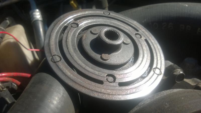

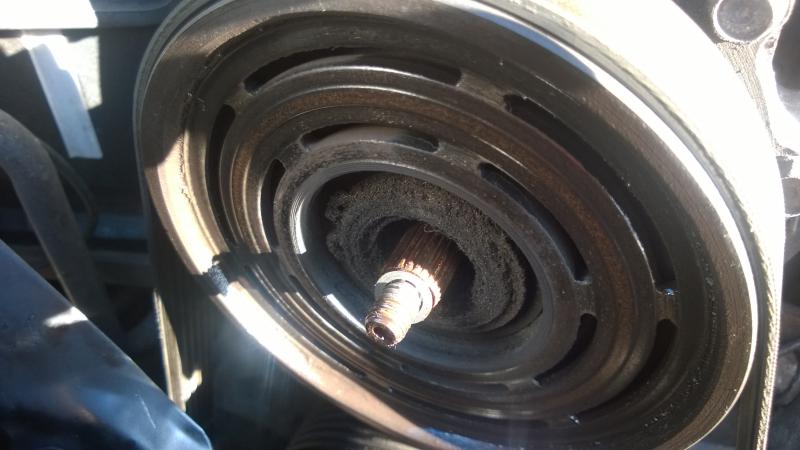

    cewka dobra, okazał się problem natury mechanicznej czyli zurzyta tarcza sprzęgłowa i zbyt duża szczelna. Podkładaka usunięta i sprzęgiełko działa , pozostaje jeszcze uzupełnić czynnik bo słabo chłodzi.
    tak to wyglądało na początku
    https://www.youtube.com/watch?v=X6z-anFS6a0
    tutaj rozebrane sprzegło i podkładka do uśnięcia żeby zmniejszyć szczelinę
    Jak sprawdzić cewkę kompresora w Jeep XJ? Kompresor nie startuje
    tutaj tarcza w słabej kondycji
