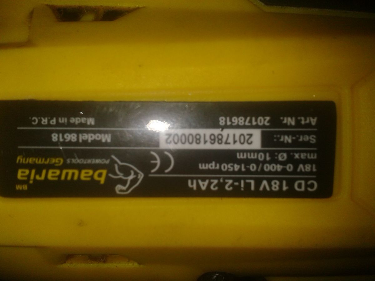

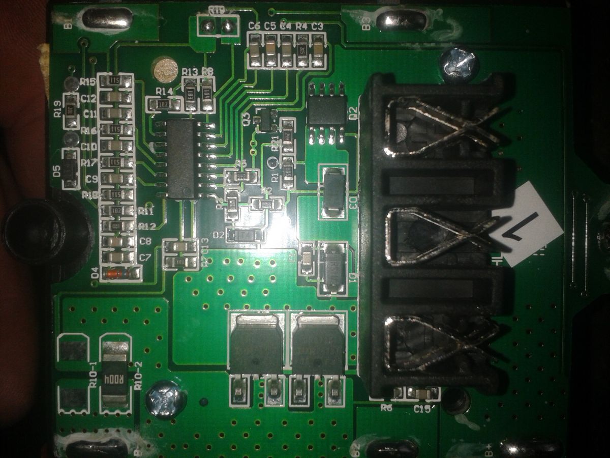

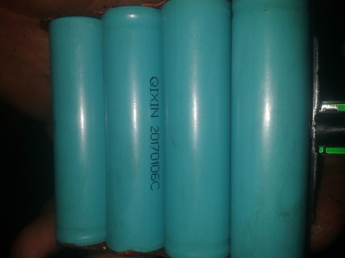

    Witam. Odświeżę trochę temat tym co zastałem w innym modelu tej "marki": Bawaria 8618 . Na wkrętarce napisane 18V 2,2Ah , na akumulatorze18V 1,5Ah a co najciekawsze po rozebraniu okazało się że wewnątrz akumulatora siedzi pakiet 4S.
    [/url] Wkrętarka do 350 zł: Sparky BR2 vs Bawaria 8618 - opinie użytkowników Wkrętarka do 350 zł: Sparky BR2 vs Bawaria 8618 - opinie użytkowników Wkrętarka do 350 zł: Sparky BR2 vs Bawaria 8618 - opinie użytkowników Wkrętarka do 350 zł: Sparky BR2 vs Bawaria 8618 - opinie użytkowników
