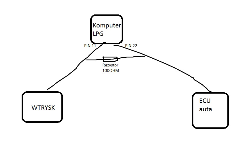

    Witam. Posiadam lagunę z silnikiem 1.8 8v 90km monowtrysk rok 1995.
    Instalacja KME bingo M.
    Kupiłem komputer UKP-3 bo kilka rzeczy udało się jednym miejscu podłączyć. Ale mniejsza z tym.

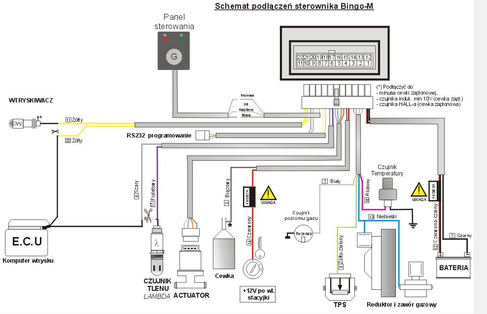

    Dziś podłączyłem sygnał z wtrysku. Żeby nie szukać pin 11 instalacji LPG który sprawdzałem jest z wtrysku. Pin 22 to wyjście do ecu komputera ze sterownika LPG.
    Problem polega na tym, że na BP działa spalanie a mianowicie pokazuje cokolwiek. Na LPG nic. Jakby sygnału nie było. Zwiększałem kilka set razy przeliczanie z komputerze i nic.
    Wtrysk jest odłączany? A sygnał z pinu 22 do ECU auta który emuluje sterownik LPG to jakoś wiarygodny sygnał czy po co on istnieje?

    Tam nie ma żadnej emulacji przekaźnik po prostu odcina wtryskiwacz. Możesz dołożyć jakiś rezystor równolegle do przekaźnika, minimum 100Ω, ale im wyższa rezystancja tym mniejszej mocy będzie musiał być. Więc spróbuj najpierw z wyższymi wartościami.

    A po co rozcięty jest sygnał wtryskiwacza? Wchodzi pinem 11 do komputera LPG i wychodzi pinem 22 do ECU auta?

    Po to żeby nie pracował jednocześnie na benzynie i na gazie. Jak dasz rezystor między pinami 11 i 22 to prąd będzie za mały żeby wtryskiwacz mógł się otworzyć a sygnał wciąż będzie.

    Czyli muszę podłączyć się finalnie za pinem 22 a na kablach przed kostką dać ten rezystor?

    Od strony ECU. Jak dasz 100Ω to co najmniej 1W, ale możesz spróbować nawet 1kΩ.

    Nie jest tam nic emulowane, już to pisałem. Cała ta emulacja, przy monowtryskach nie potrzebna, polega właśnie na wstawieniu rezystora w szereg żeby ECU nie widział przerwy w obwodzie.

    woia1602
