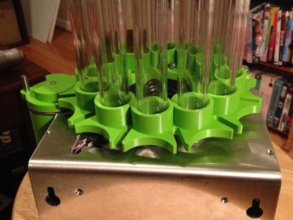

Niektórzy właściciele psów nie są w stanie zapewnić im regularnego karmienia - o odpowiedniej porze dnia, codziennie. W wyniku tego niektóre psy są przekarmiane czy głodne i z pewnością niezadowolone z ruchomych pór karmienia. Frustracja właścicieli jest tym większa, że w zasadzie nic nie da się z tym zrobić. JohnPaul Laskis zdecydował się zmierzyć z tym tematem. Opracował on automatyczny karmnik dla psa wykorzystując do tego technologię druku 3D do wykonania elementów mechanicznych i moduł Arduino do kontroli jego pracy.
Laskis opisuje, że motywacją do pracy nad tym systemem był fakt, że jego pies regularnie dostawać musiał Dentastix o konkretnej porze każdego dnia. "Byłem już zmęczony ciągłym pamiętaniem i wstawaniem o konkretnej porze, niezależnie co się działo, aby dać psu Dentastix po skończonym posiłku. Jako projektant maszyn z zawodu stwierdziłem, że mogę spróbować zautomatyzować ten proces, aby mój pies był bardziej samowystrczalny" powiedział Laskis.
Jak twierdzi sam autor, gotowe urządzenie jest o wiele bardziej skomplikowane i kosztowne, niż było to konieczne. Jednakże gotowy układ, wydrukowany na drukarce 3D wygląda bardzo imponująco i może być zbudowany przez każdego, z dostępem do drukarki 3D i odrobiną znajomością zagadnień z zakresu elektroniki i programowania. Autor ma zamiar, w przyszłości, stworzyć prostszą wersję karmnika, której dokumentacja także
zostanie udostępniona.

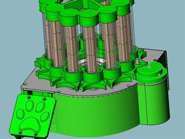

Uwaga! Projekt ten nie jest adresowany do osób zupełnie początkujących w DIY. Adresowany jest do osób, które posiadają pewną wiedzę z zakresu elektroniki, programowania i obsługi elektronarzędzi. W urządzeniu jest jeden element, wykonany ze stali nierdzewnej, do którego wykonania potrzebna jest obrabiarka laserowa albo przynajmniej piłą taśmowa i spora doza zręczności. W dokumentacji zawarty jest szablon, przydatny do wykonania tego elementu.

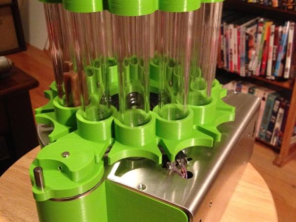

Instrukcja montażu:
1. Pobierz listę elementów mechanicznych i elektronicznych, dostępną tutaj i kup wszystkie potrzebne elementy. Wydrukuj na drukarce 3D komponenty, według dokumentacji załączonej do projektu w formie gkodów. Elementy stworzone zostały z wykorzystaniem CURA z wysokością warstwy 0,1 mm.
2. Potnij polietylenową rurę na 12 6" fragmentów.
3. Wytnij 3" fragment polietylenowej rurki, w której wytnij szczelinę zaczynającą się 0,82" od górnej krawędzi rury na połowę grubości ścianki. Następnie kolejne 1,75" poniżej pierwszego nacięcia. Do nacinania tego elementu wykorzystać można piłę taśmową.
4. Wytnij metalową podstawę urządzenia, jak na rysunku w dokumentacji.
5. Przyspawaj nakrętkę M5 do metalowego elementu
6. Zmontuj mechaniczna część konstrukcji, korzystając do tego:
2 X śruby M6 x 20 mm z nylonowymi nakrętkami M6 dla przycisku naciskanego łapą.
2 X śruby M5 x 20 mm z z nylonowymi nakrętkami M5 do zamocowania przycisku do podstawy
8 X śruby M4 x 12 mm z nylonowymi nakrętkami
14 X śruby M3 x 12 mm z nylonowymi nakrętkami M3 do montażu przełączników, podstawy, uchwytu dla baterii etc.
15 X śruby M3 x 8 mm do przykręcenia microswitchów, arduino do uchwytu baterii, przekaźnika i pokrywy silników.
1 X śruba M3 x 8 mm imbusowa
1 X pin o średnicy 1/4" i długości 1" (można wydrukować go na drukarce 3D)

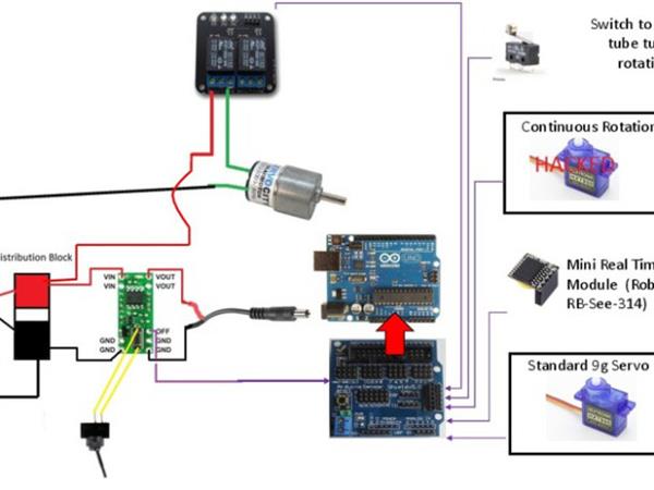

7. Podłącz wszystkie elementy elektroniczne, zgodnie z diagramem powyżej. Microswitche podłączyć należy z podciągnięciem ich do zasilania poprzez rezystor 10k?.
8. Wgraj sketch na Arduino.
9. Gotowe!

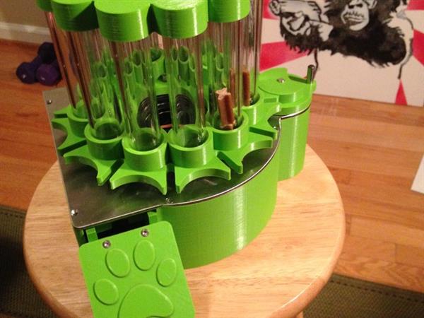

Zasada działania automatycznego karmnika jest bardzo prosta. Pies umieszcza łapę na przycisku, który aktywuje działanie urządzenia. Jeśli od poprzedniego skorzystania przez psa z urządzenia minęło 8 godzin lub więcej, to układ wyda kolejną przekąskę. Jeśli ustawiony czas nie minął, to niestety, ale zwierzak będzie musiał spróbować innym razem. W czasie gdy układ nie wydaje posiłków, jest wyłączony, aby oszczędzać energię baterii. W pamięci EEPROM urządzenia przechowywane są informacje odnośnie czasu pomiędzy skorzystaniem z karmnika, ilość pozostałych przekąsek. Część elektroniczna karmnika zrealizowana jest z wykorzystaniem Arduino Uno, opartego o ATmega328.
