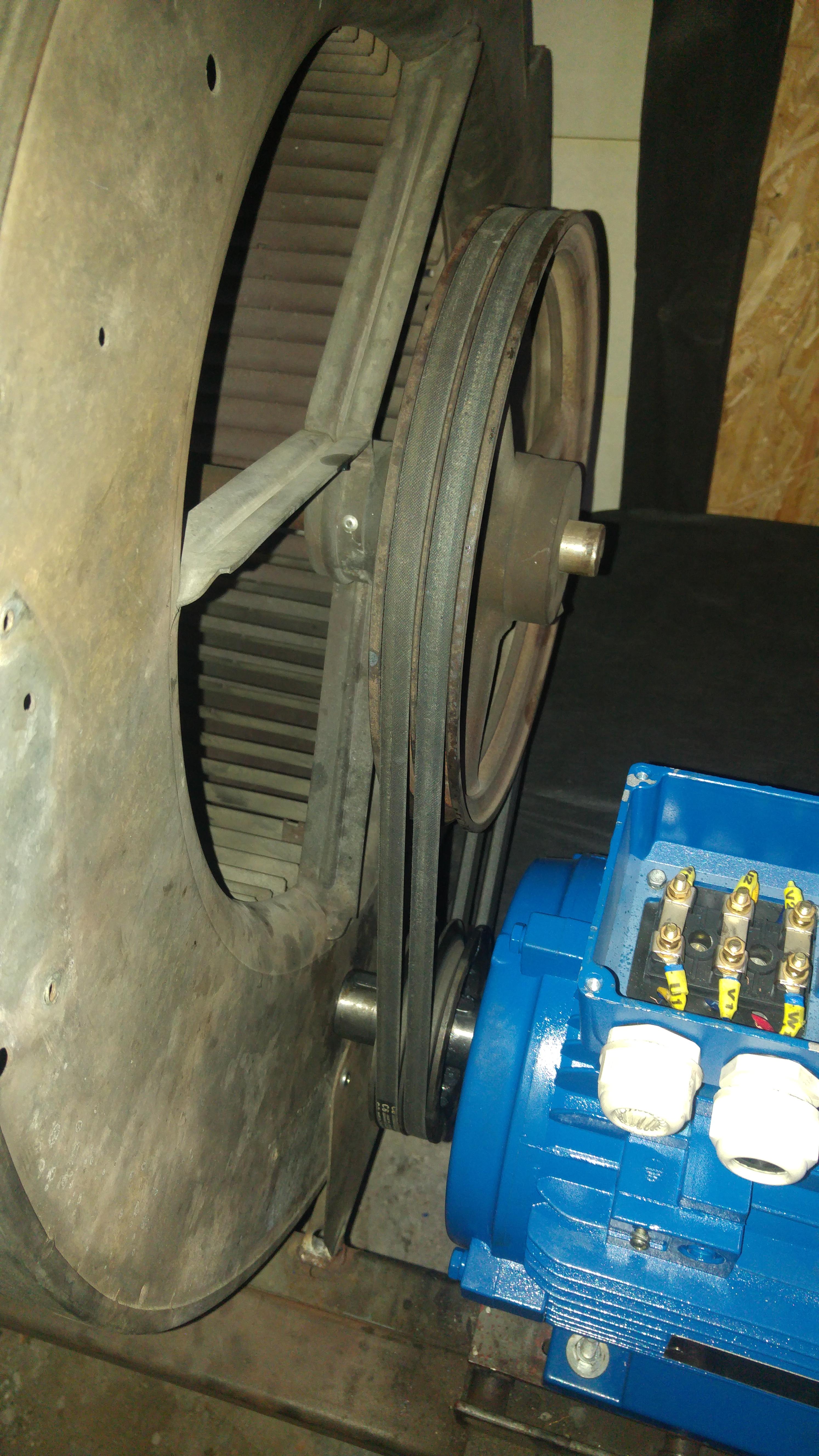

    Wentylator z silnikiem o mocy 7.5kW 2900obr.
    Przełożenie 3/1 - koło pasowe wentylatora 30cm, na silniku 10cm. Obroty dmuchawy 1000obr.
    Falownik LG ig5 11kW.
    Zakres pracy 0-50Hz, nigdy nie wykorzystywany powyżej 30Hz ponieważ falownik rozłączał silnik nie wiem z jakiego powodu przeciążenia ale przecież wykorzystywany silnik jest wtedy w 50% tylko?
    Podczas pracy przy 25Hz silnik spalił się, falownik wysłał błąd o przeciążeniu silnika. Wcześniej gdy było zabezpieczenie termiczne/prądowe na falowniku, falownik poprostu rozłączał dmuchawe po wyłączeniu zabezpieczenia termicznego silnik poprostu zdechł będąc cały goracy. Dmuchawa nie chodzi więcej jak 5min. Uruchamiana jest raz na 30min.
    Ta sama sytuacja zdarzyła się zarówno gdy falownik pracował w trybie skalarnym ( na pierwszym silniku) jak i wektorowym (na drugim silniku który teraz się spalił) - wpisanie parametrów silnika do falownika z tym że na wektorowym było zabezpieczenie termiczne i poprostu silnik rozłączało.
    Co robimy nie tak?
    Wiem że już jest pies pogrzebany i trzeba kupić 3 silnik, ale chciałbym prosić o pomoc jak to podłączyć wkońcu by się 3 silnik nie zjarał? :?: I dlaczego nie można uruchomić dmuchawy na większe obroty?

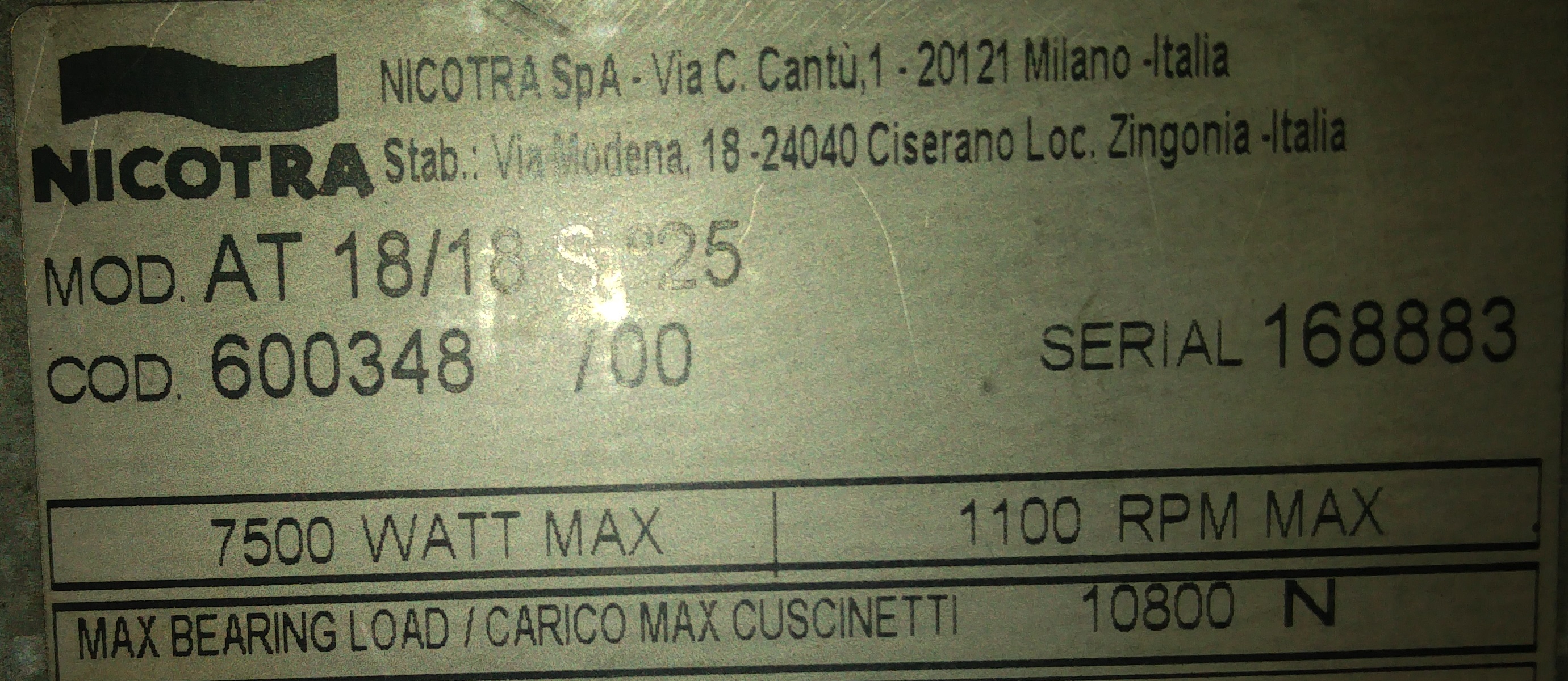

    Jaki to wentylator, parametry z tabliczki znamionowej.

    Na wentylatorze napisane jest : Enigne max 7.5kW, dlatego taki też został zainstalowany
    W załącznikach tabliczka z wentylatora oraz silnika. Tutaj link do wentylatora : model 18/18 : http://www.nicotra-gebhardt.com/upload/download-center/catalogue/TD_CFB_AT_EN.pdf
    Proszę o pomoc jak podłączyć nowy silnik pod falownik tak by na 50Hz dmuchawa miała 1000obr i nie spalało silnika i jakie moga być przyczyny tego że poszły już 2 silniki...
    Czy na mniejszym kole pasowym silnikowi nie będzie ciężej z tą dmuchawą?

  • #8 15352711
    Krzysztof Kamienski
    Posty: 21895
    Pomógł: 2033
    Ocena: 5167
    Silnik 7,5 kW /960 rpm z przekadnią 1/1 (napęd bezpośredni, o ile to możliwe) falownik zaprogramowany na prace wentylatorową (rampa rozruchu) oraz częstotliwość ok 55 Hz. Pomiar prądu funkcją falownika, bo jest taka, po zainstalowaniu.
  • #9 15352743
    janoxik
    Posty: 70
    Ocena: 5
    Nie ma możliwości zainstalowania tak silnika to jest cała podstawa z regulacją napięcia pasków.
    • Inne - Wentylator 7.5kW podłączony pod falownik - drugi raz spalony silnik... 20160120_134614.jpg (1.6 MB) Musisz być zalogowany, aby pobrać ten załącznik.
    • Inne - Wentylator 7.5kW podłączony pod falownik - drugi raz spalony silnik... 20160120_134606.jpg (2.32 MB) Musisz być zalogowany, aby pobrać ten załącznik.
  • #10 15352830
    Krzysztof Kamienski
    Posty: 21895
    Pomógł: 2033
    Ocena: 5167
    Dziwne to. Przekładnia pasowa wygląda na minimum 1/3 nawet może i 1/4. Wynika z tego że silnik powinien obracać się z prędkością 3-4 tys rpm. czyli normalny silnik 2800 rpm i 50 -60 Hz. Po co obniżałeś falownikiem jego częstotliwość ?
    koło pasowe na wentylatorze ma srednice 30cm
    koło pasowe na silniku ma srednice 10cm
    Obniżam częstotliwość bo nie zawsze chce by dmuchał ten wentylator na maxa i wtedy na falowniku regulacja jest Hz'ami.
