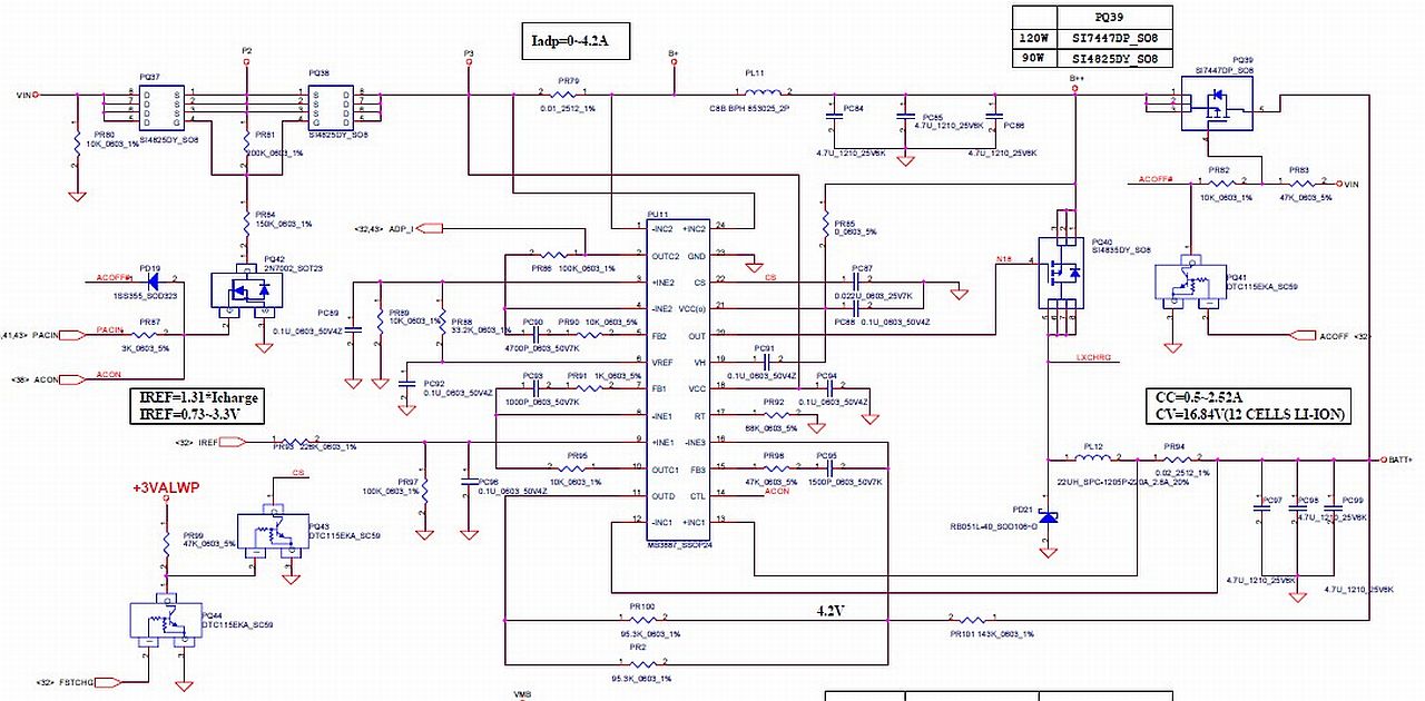

Witam. Padł laptop. Na początku pracował tylko z baterii, a po wyłączeniu z zasilacza się bateria ładowała. Na samym zasilaczu nie pracował. Teraz już nawet na baterii nie pracuje i chyba jej nie ładuje, bo żadna lampka się nie świeci.
Znalazłem schemat: http://www.s-manuals.com/pdf/motherboard/compal/compal_la-1931_r1.0_schematics.pdf
Na stronie 40 na bramkach mosfetów PQ37 i 38 jest stan wysoki i nie przewodzą.
Wydaje mi się, że na wyjściu 2 czyli nóżce nr 7 komparatora PU14B (strona 38) powinien być stan wysoki czyli 6V, a jest 0,03V. Na nóżce 5 jest 0V, a na nóżce nr.6 3,30V.
Komparator padł, czy sprawdzić coś innego? Akurat takiego komparatora w smd nie mam na podmiankę.
Dziękuję za wszelką pomoc i naprowadzenie na temat.
