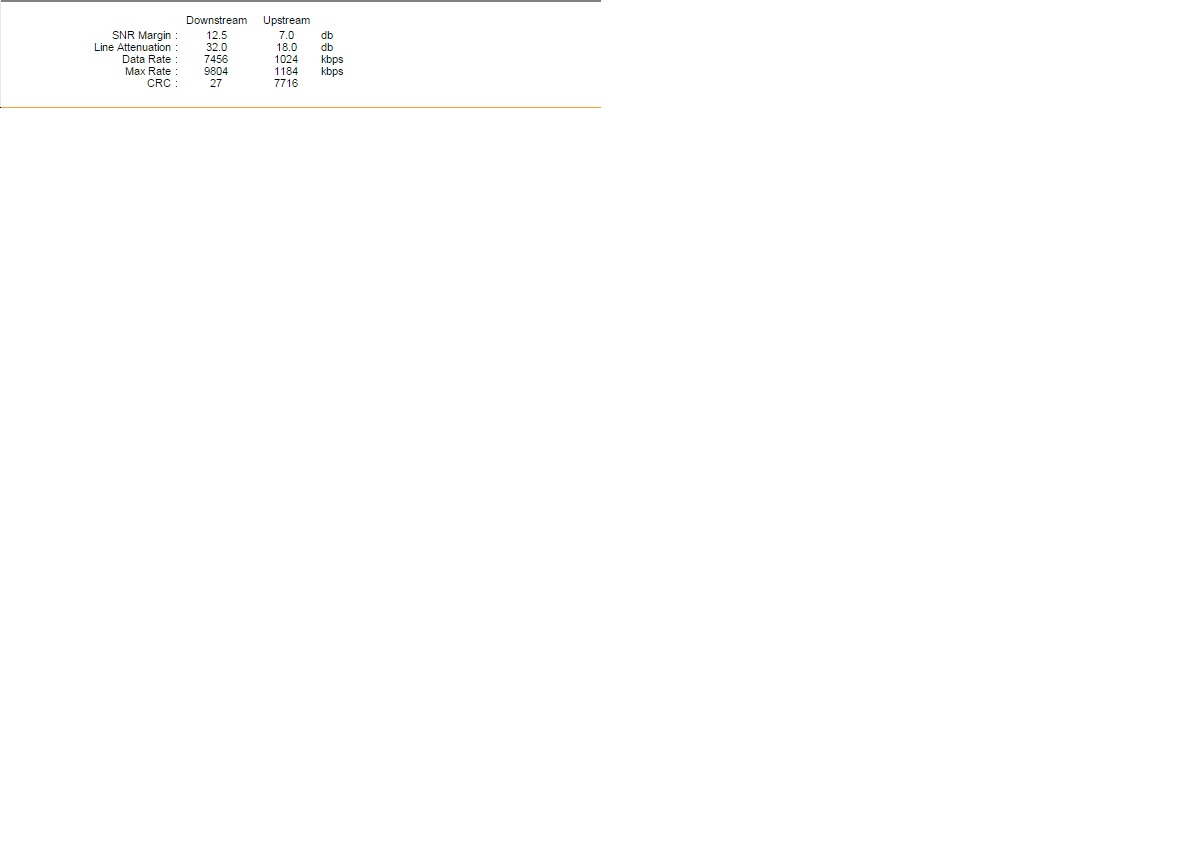

    Rozumiem. Widziałem właśnie że napisałeś posta na forum bez-kabli odnośnie anteny. Hmm ale napisałeś też żebym odpuścił router E5186 z Play jako sprzęt czy jako sieć (mówimy o RBM nie abo). Informacje w tym temacie napewno się przydadzą póki co umowa z Netią się skończyła ale płace dalej abo i net jest lecz niebawem zaczynam konkretnym remont w domu wraz z dachem wiec kable od internetu będą fruwać aż przez 3-4 miechy póki się nie wprowadzę. Dlatego szukam czegoś zastępczego i czegoś co będzie normalnie działać :) być może nawet zastąpi neta na kablu do czasu światłowodów heh. Czekam jeszcze na jakieś propozycje, doradztwo i pomoc w tym zakresie .
    Dodam zdięcia z tego internetu który posiadam teraz i płace 89 zł miech :
    https://gyazo.com/09623ceb3f2b844f9ab64e61793e7a35
    https://gyazo.com/67c2697669595066ed3120bf66236f8d
    I tak sobie skacze między 2 a 5 mb :) upload nigdy nie przekroczył 1 :D

  • #19 15688094
    rafal131313
    Posty: 1090
    Pomógł: 27
    Ocena: 180
    to ja powiem tak jak bym miał możliwość korzystania z kabla to na pewno nie zmieniał bym na internet mobilny nawet jak by było drożej :)
    Trochę żenujące te wyniki, i teraz ściągnij sobie np. Dooma -45gb.
