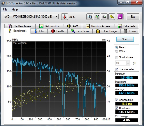

    Wolne wczytywanie textur w grach , oraz gwałtowne zacięcia obrazu gry przy wczytywaniu większych lokacji, najlepiej to widac w Wiedzminie 3. Komputer jest świeży ponieważ to drugi dysk. Ze wczesniejszym były takie same problemy tylko jeszcze gwałtowne przycięcia występowały w kazdej grze.
    Mając włączonego hd tune zaobserwowałem duże spadki nawet przy prostej czynnosci jak otworzenie folderu. Co jest nie tak? Co moze powodowac takie spadki? Czy powinnem zastanowic sie nad kupnem ssd? Dysk mam raptem jakies 3 tygodnie.

    Posty: 599

    Ocena: 381

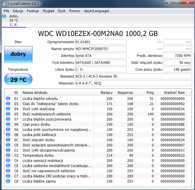

    Wygląda na uszkodzenie dysku. Pewnie jest na gwarancji więc wiesz co robić...
    Pokaż jeszcze smart z crystal disk.

    Pokaż SMART dysku. Zakładka Health.
    Masz dwa takie same dyski podłączone?
    Na jakim jest system? Jeżeli na którymś Blue, to zły pomysł, bo one parkują głowice co kilka sekund. Musisz użyć wdidle3 i wydłużyć czas między parkowaniami.

    W SMART dysk wypada dobrze. Sprawdź czy wartość C0 nie wzrasta po wykonywaniu testu w którym występują problemy.
    Jeżeli nie, to powodem takich objawów jest najpewniej to, że jest to dysk systemowy. Akurat podczas jego wykonywania system dokonuje jakiś operacji na dysku tym samym obniżając odczytywany transfer.
    By to zweryfikować, możesz albo przetestować dysk korzystając z innego dysku jako systemowym albo skorzystać z LiveCD np Hiren's BootCD.

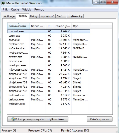

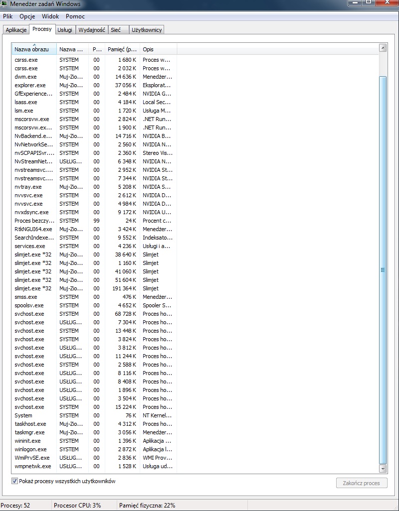

    Jakis screen\y, moze svchost(re-konfiguracja\instalacja aktualizacji)?.
    Jeśli chodzi o aktualizacje systemowe to mam wylaczone poniewaz stwierdzam ze po aktualizacjach system gorzej chodzi
    Gdzie jest ten svchost?
    Gwałtowne spadki transferu dysku WD Caviar Blue 1TB w grach (Wiedźmin 3)
    W procesach nie mam nic ciekawego.

    Robisz błąd wyłączając je, w menedzerze po kliknięciu na 'pokaż wszystkie procesy użytkowników', ale teraz to nie ma jak bo nie ma obciążenia, wyraźnie widać użycie procesora 0%

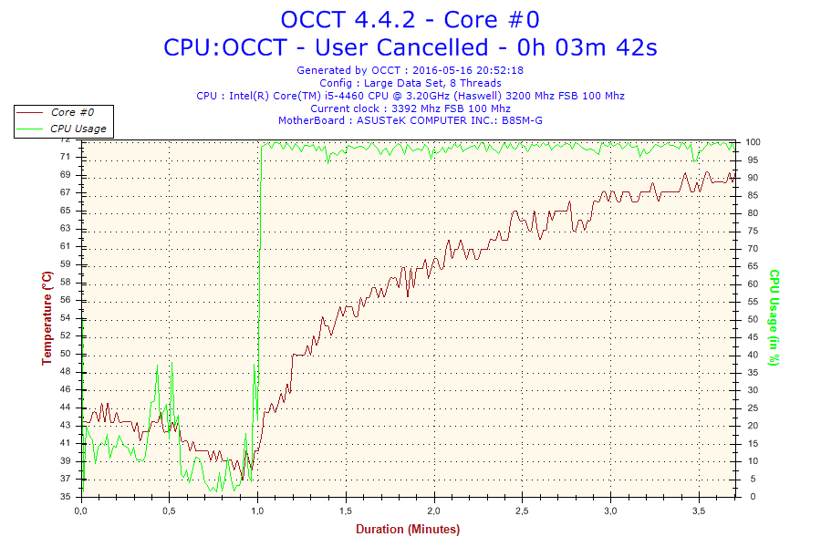

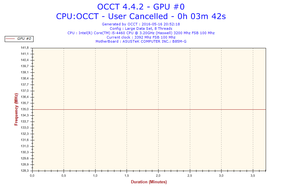

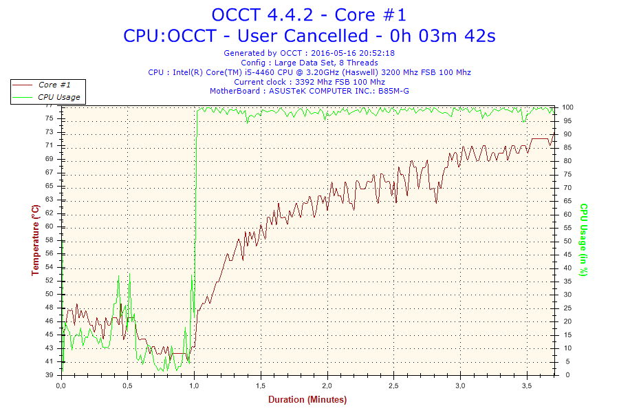

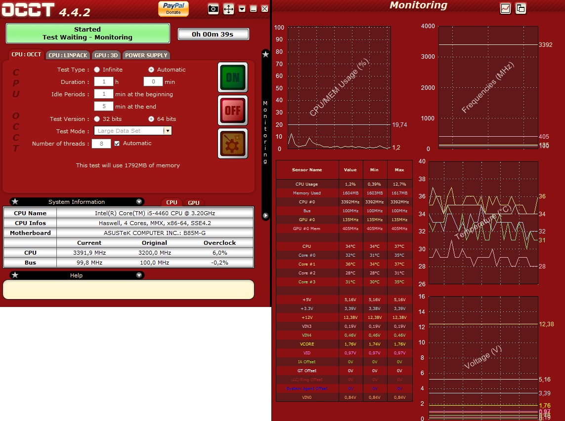

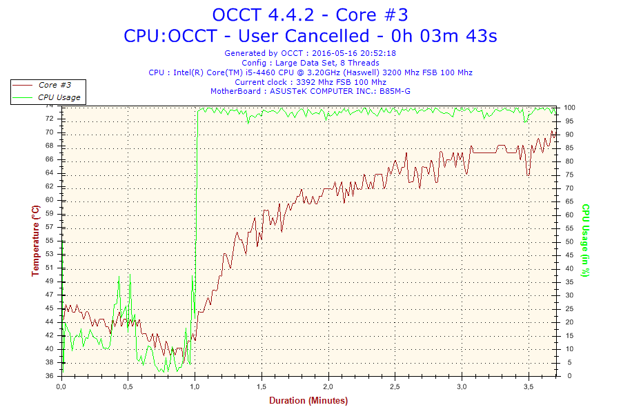

    Zrób test obciążenia np. programem OCCT ze wszystkimi opcjami i zwracaj uwage na temperatury i stabilność działania.

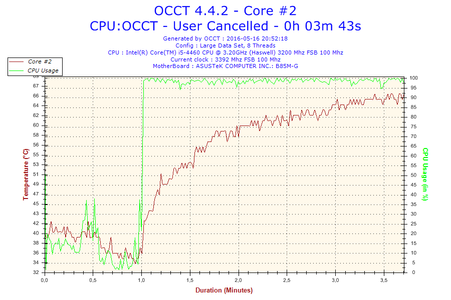

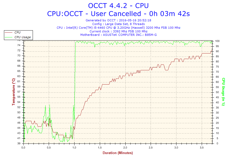

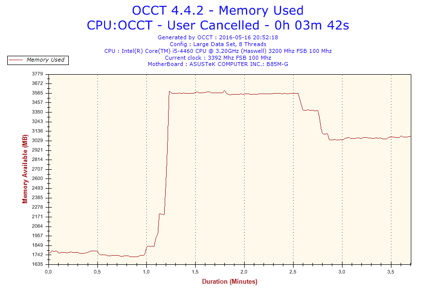

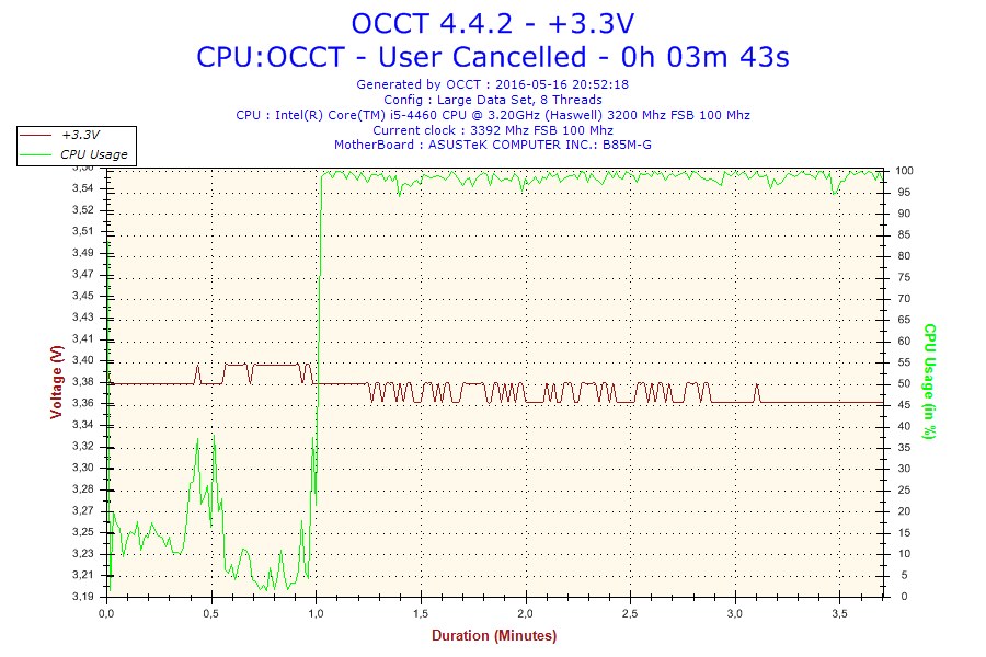

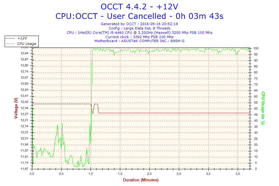

  • #16 15678714
    karix98
    Posty: 31
    Ocena: 3
    tak wyglada
  • #17 15678785
    lukasixthm
    Posty: 599
    Pomógł: 60
    Ocena: 381
    karix98 napisał:
    tak wyglada

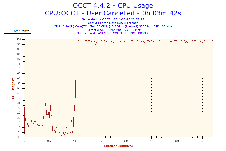

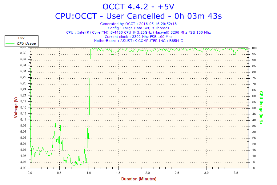

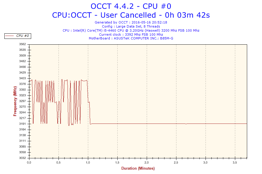

    Ale puść ten test do końca. Po wszystkim zrobią się screeny - wrzuć je tu.

  • #19 15678947
    310artur
    Posty: 9002
    Pomógł: 980
    Ocena: 670
    Od początku panowie. Wszystko jest dobrze. Gość robi test w HDTune i jednocześnie próbuje wykonać inną operacje na dysku. Co dziwnego że na wykresie jest spadek? Jest będzie i być powinien. Wiemy tyle że nic nie wiemy.
    Stan fragmentacji plików na dysku?
  • #20 15678969
    Krnlmgr
    Posty: 201
    Pomógł: 17
    Ocena: 30
    A freezy w grach?, ten test to z godzinke tak co najmniej i przy temp. otoczenia 20>
  • #21 15678992
    310artur
    Posty: 9002
    Pomógł: 980
    Ocena: 670
    Nie wywróżę. Jak jest z tą fragmentacją plików? Defragmentacja nigdy nie zaszkodzi. Dysk jest OK i w nim bym problemu nie upatrywał.
    Nie wiem jak z temperaturami bo po 3 minutach test przerwałeś a one wciąż rosły ostro czyli jeszcze pójdą w górę.
    Wstępnie sugeruje uruchomić w tle HWiNFO w trybie sensor only i grać aż wystąpią problemy. Być może coś się pokażę choć wątpię.
    Ja tam nie wykluczam że wszystko jest OK. Co dziwnego że lokacje nie wczytują się w locie?
    Jaki to w ogóle system operacyjny diagnozujemy? Zgaduje że win 7.

    W 60 stopni na CPU nie uwierzę - nie twierdzę że tu jest problem ale 60 stopni na rdzeniu to miałeś po 30s testu w OCCT. Problemu szukałbym w ustawieniach gry/ sterowniku grafiki. Usterka sprzętowa tu jest mało prawdopodobna.
